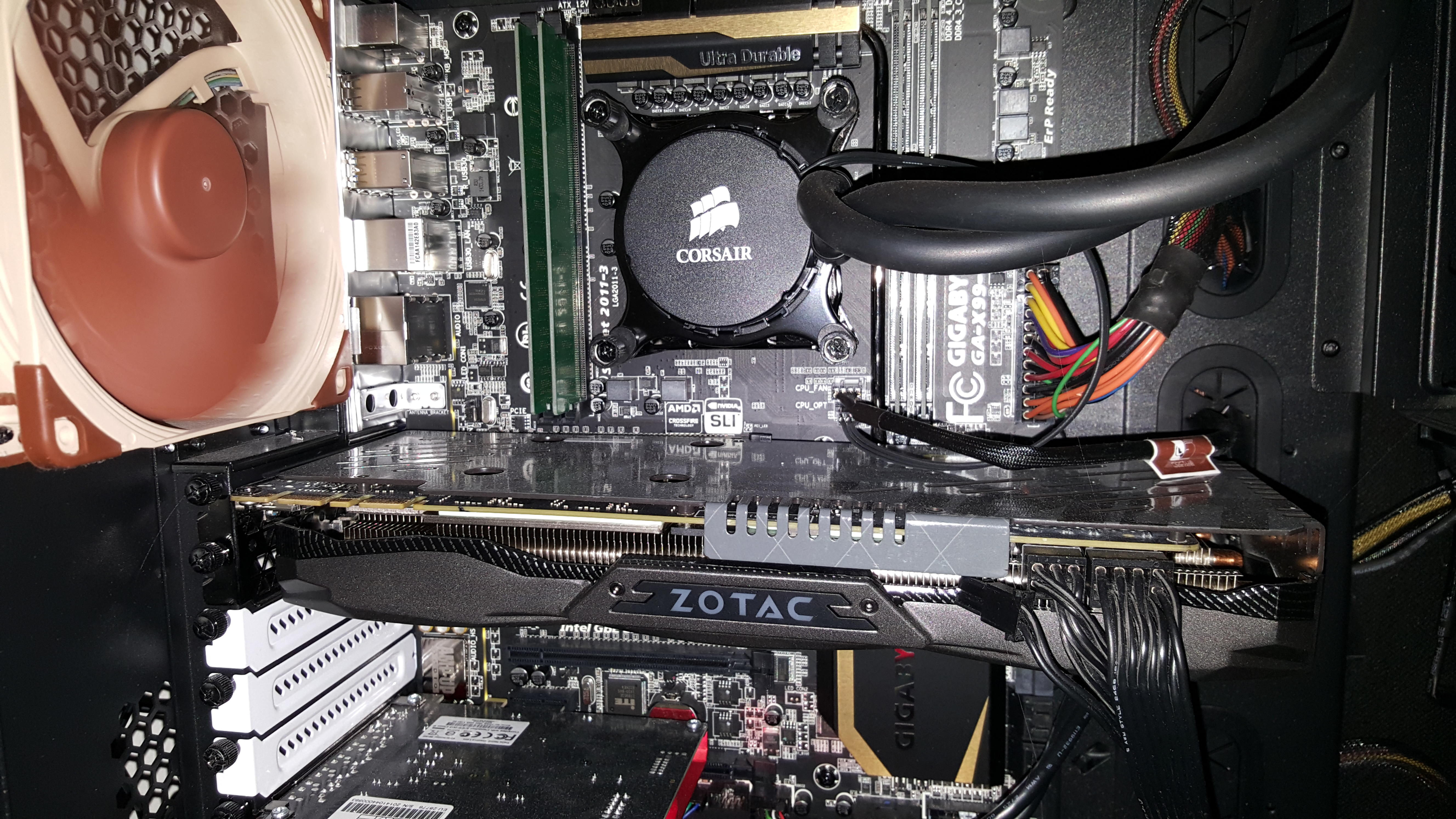

Du kaufst Dir ne Karte mit Monster-Kühler, nur um einen Übermoster-Kühler drauf zu schnallen? *g*
<-- hatte gerade zwei von den Dingern da.
Abergesehen davon dass man sich neben dem Rechner nicht mehr normal unterhalten konnte, und das Gehäuse nicht mehr anzufassen war ... die haben OOTB 1443 geboostet.
Sind die bei dir so laut gewesen?
HisN, das ist die nicht ganz so extreme AMP ;)

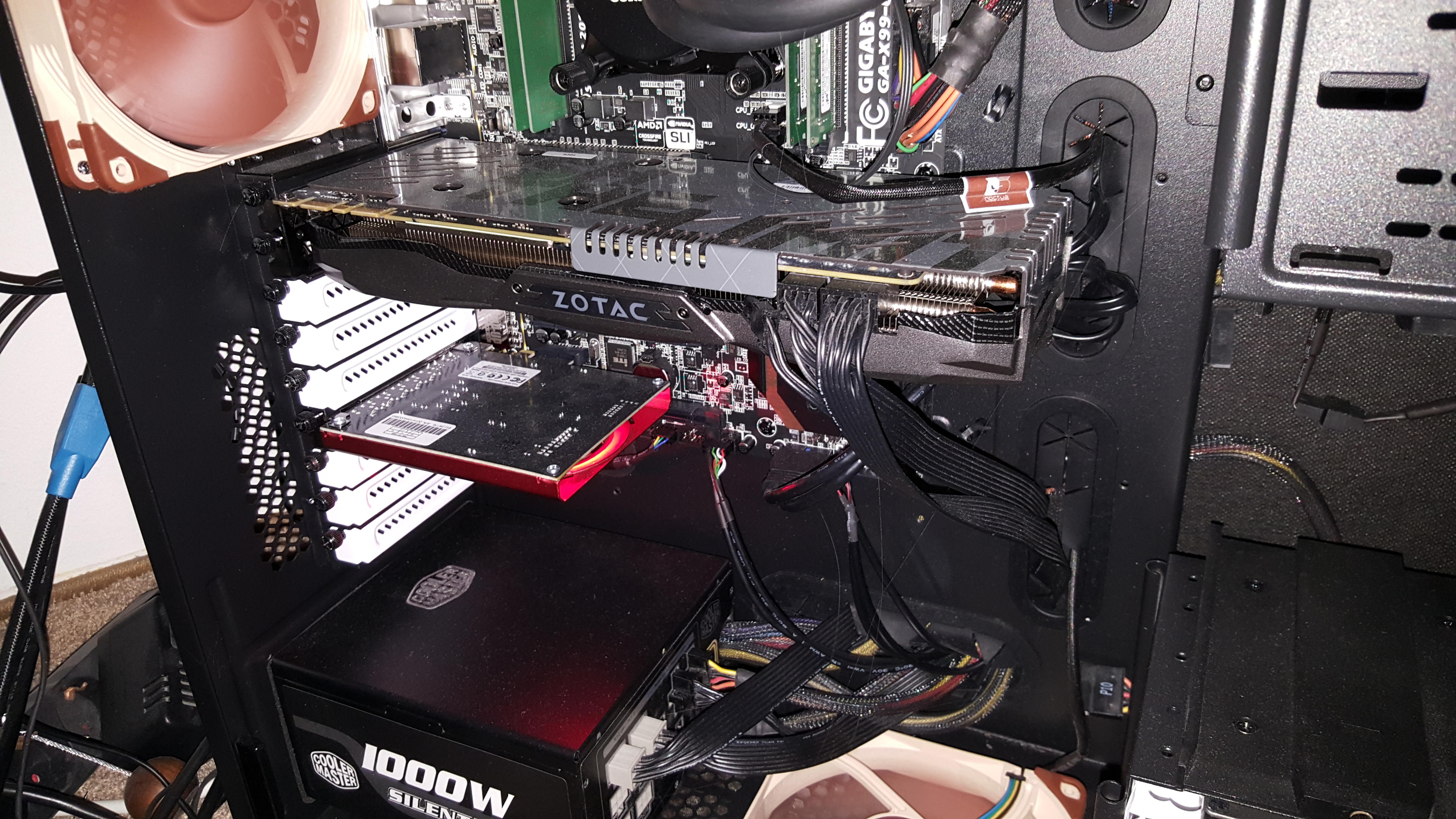

Habe das Teil auch hier, @ stock ist sie mir viel zu laut (bin aber auch sehr empfindlich) außerdem kaum Spielraum mit dem Powerlimit. MK26/Morpheus ist bei der Karte relativ schnell drauf, man braucht nur 8 zusätzliche Speicherkühlkörper draufkleben, der Rest ist bereits abgedeckt. Die (kühltechnisch unnötige) Backplate kann auch bleiben ;)
PS: Am Handy konnte ich deine Sig nicht sehen^^
Jetzt macht mich nicht fertig hier :D Ich hab mir paar Test angeschaut... Und bin der Meinung mit zwei Noctua A14 Lüftern wird es angenehm leise und Kühler ;)
Ach, wenn man die Spannung auf einen Volt senk und den Takt auf 1200/4001 Mhz fixiert, dann bekommt man mit passender Lüftersteuerung die normale AMP schon recht leise (~50-55% Drehzahl). Mich persönlich stört es auch nicht, wenn die Temperatur dann mal um die 80 Grad liegt.
Die Backplate kann man außerdem als "Stütze" zweckentfremden ;)
Wie laut ist die Karte bei dir? Wie stark boostet die?

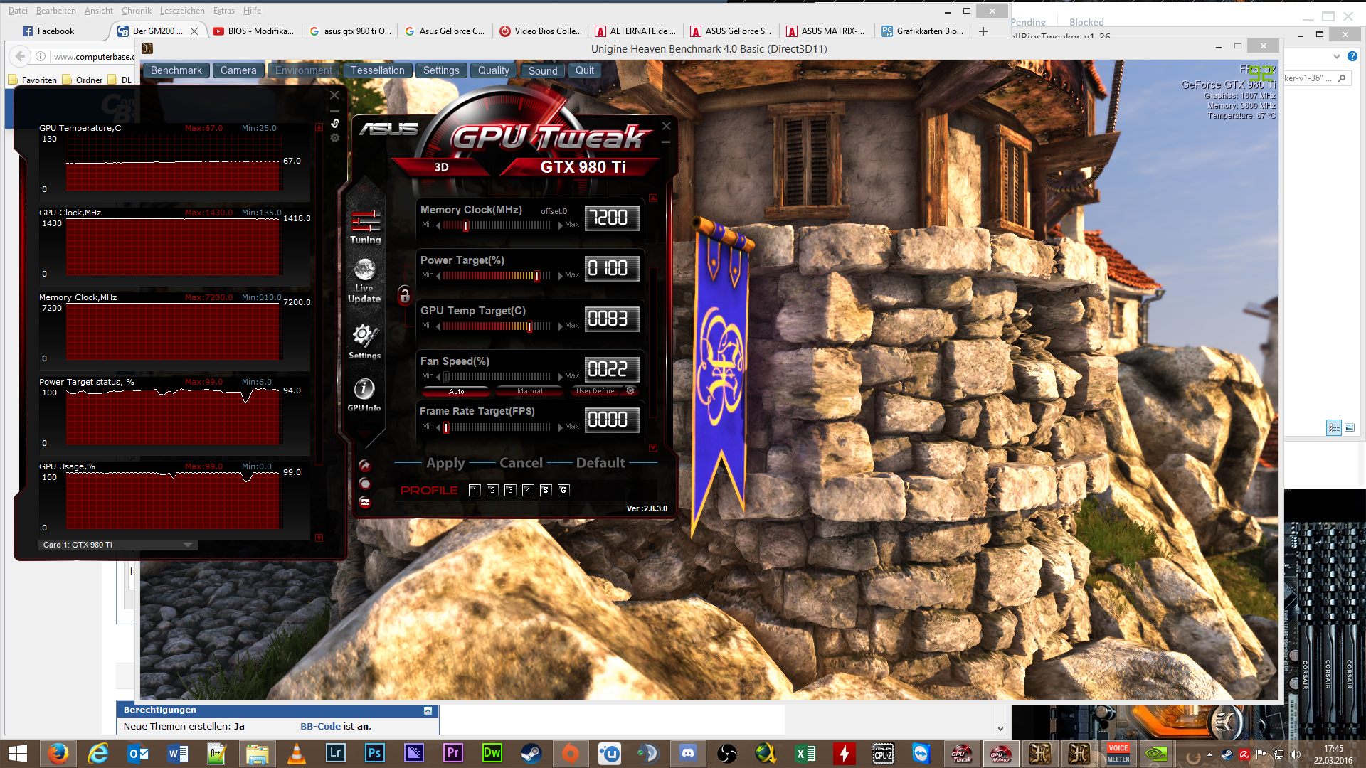

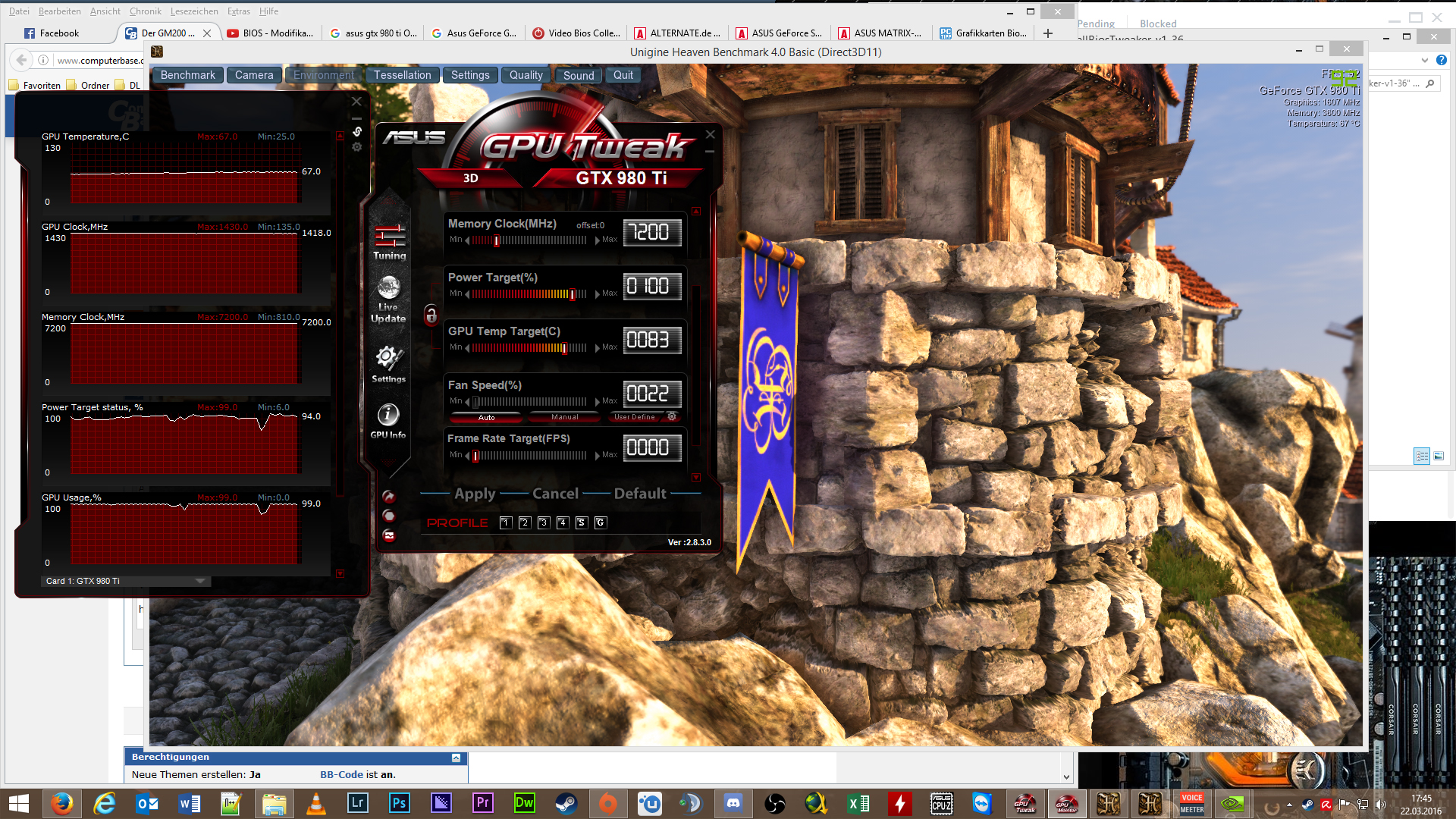

Vielen Dank für dein Tipp
hab Bios von der ASUS MATRIX-GTX980TI genommen 1 zu 1 übernommen und läuft werde aber noch langzeit test machen bei devision
Was lustig ist genau mit gleichen daten läuft meine Karte schneller als die matrix
hier mal Screen

Puh, hab das nicht mehr wirklich im Kopf. Der AMP Kühler war nur für 2 Tage drauf ^^ Stockbios nur für 15min ;)
Dürfte um die 1280 Mhz beim Witcher 3 nach ein paar Minuten gewesen sein. Meine Karte hat auch nur ne 70er ASIC. Die Standardlüfterkurve empfand ich als viel zu aggressiv, wollte die Karte immer bei 72 Grad +/- halten und war dementsprechend laut.
Mit dem Morpheus fahre ich immer konstanten Takt/Spannung, Lüfter idR @ 7-9V nicht herauszuhören. Die GPU Temperaturen sind mit Custom Kühler kein Problem (selbst bei 1281 mV), die VRMs kann man leider nicht auslesen, werden aber verdammt heiß, spätestens wenn die 350 Watt Powerlimit überschritten sind. Im Alltag fahre ich meist unter 1,174-1,199V und 1405-1455 Mhz. Die Karte lief auch schon für Stunden mit 1,249V @ 1507 Mhz, aber nur bei erhöhter Lüfterdrehzahl und selbst dann werden die VRMs extrem heiß.
hier mal Screen
Das liegt an den guten Temperaturen :) Das kommt dem Boost zu gute!
deine Temps sind nicht schlecht, mit Stock Kühler komme ich auf 72 Grad bei 1428 MHZ

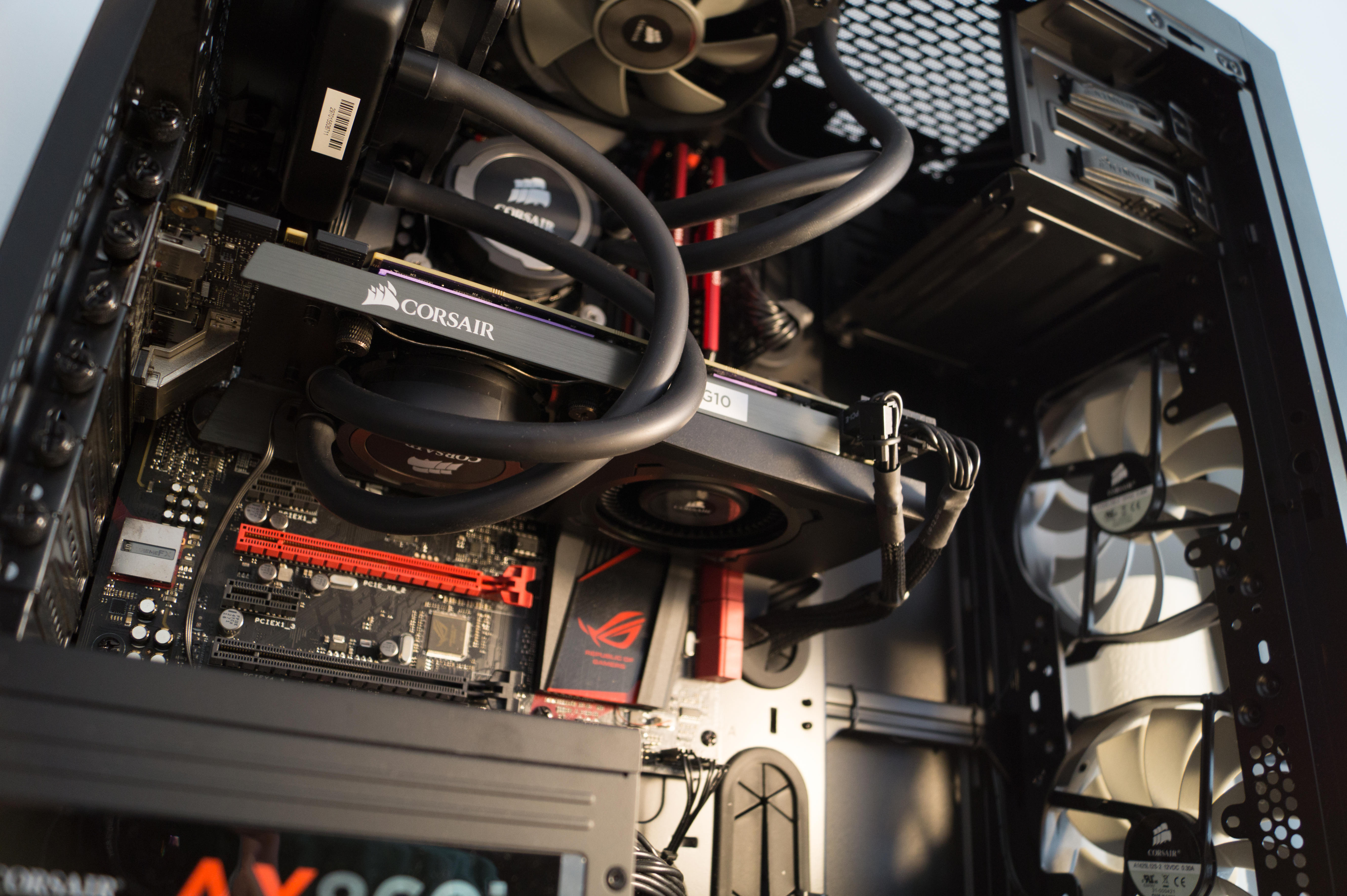

Ich kann dir nur das hier empfehlen
Corsair HG 10 N980
Jaaa das war auch mein Gedanke, ich probiere den MK 26 erst mal
schraube abgerissen? was hast du für Oberarm? :D
Ich bin schwer begeistert von Corsair HG10N980 das einzige was mich gestört hat war der Lüfter von Corsair der min drehzahl von 1600 hatte und das lager auch er schlecht als alles andere ist
hab mir denn von meiner Asus verbaut und der läuft im leerlauf mit 550 das nicht mal zuhören
Keine Ahnung... Aber ich hab nicht mal fest angezogen gehabt... Ja die Corsair Lüfter kannst vergessen
