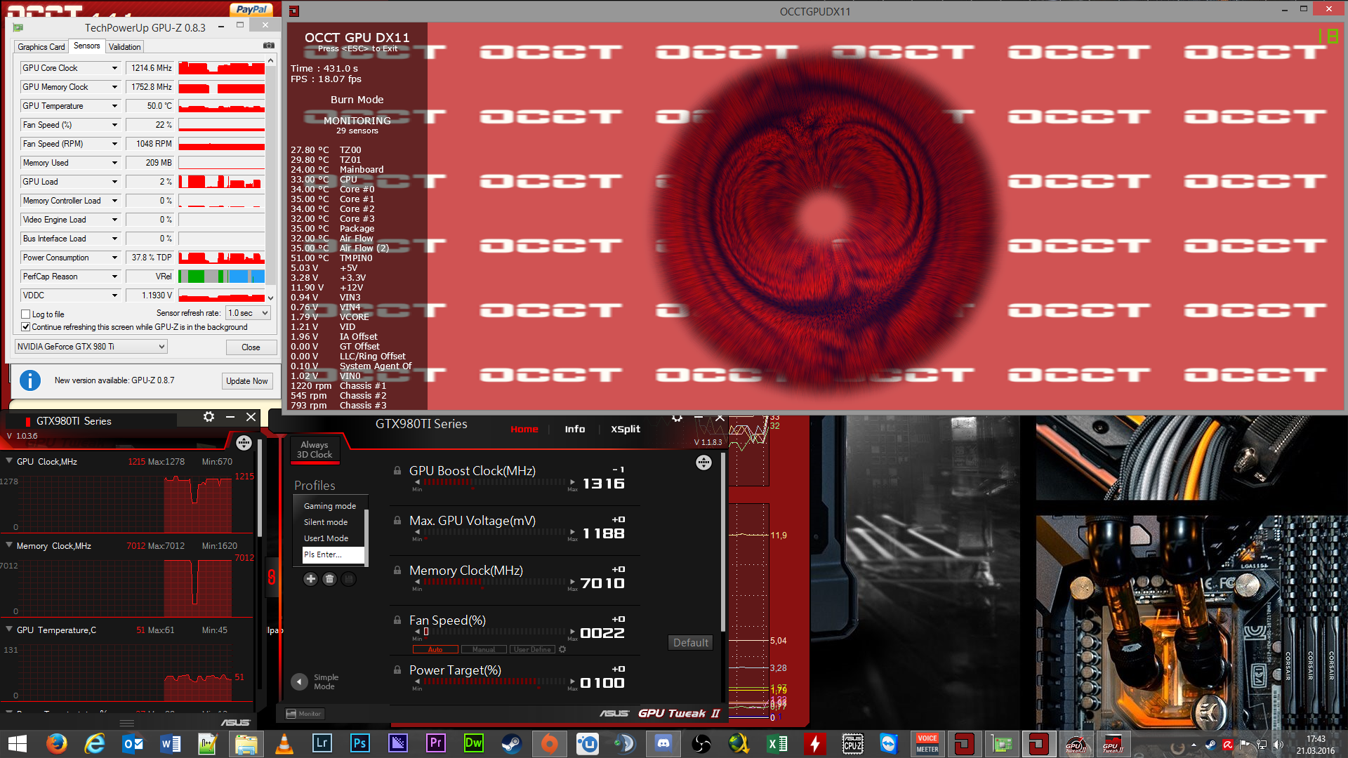

Moinsen hier mal meine Settings von meiner 980Ti Referenz
Ich hab da mal ne frage unter GPU OC´s unter euch
ist das normal das wenn ich mein Mhz der GPU auf 1316 habe aber bei GPU Test wie auf Bild nur max 1214 geht?
OCCT -> powerlimit
Knackt bei mir mühelos 350 Watt Powerlimit, weit mehr als jedes Spiel.

OCCT -> powerlimit

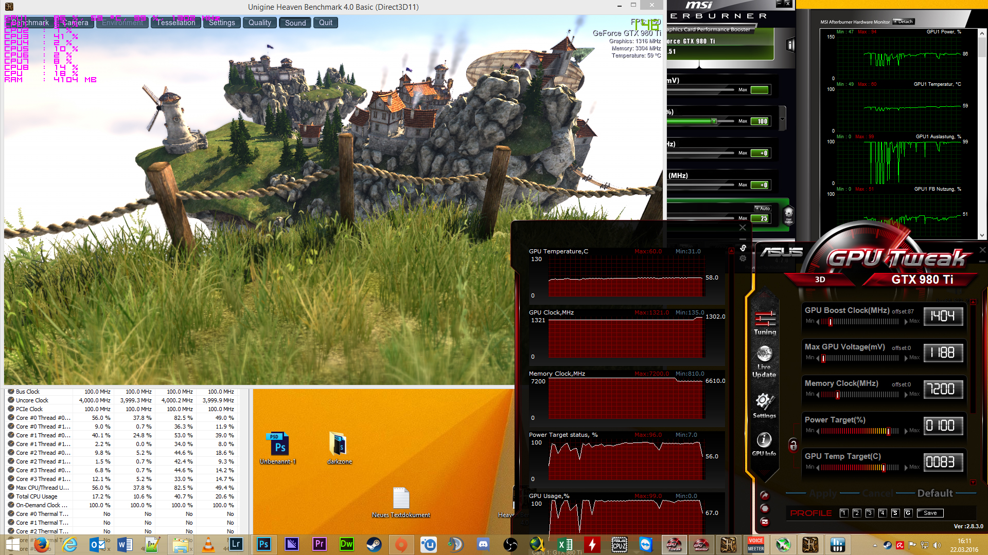

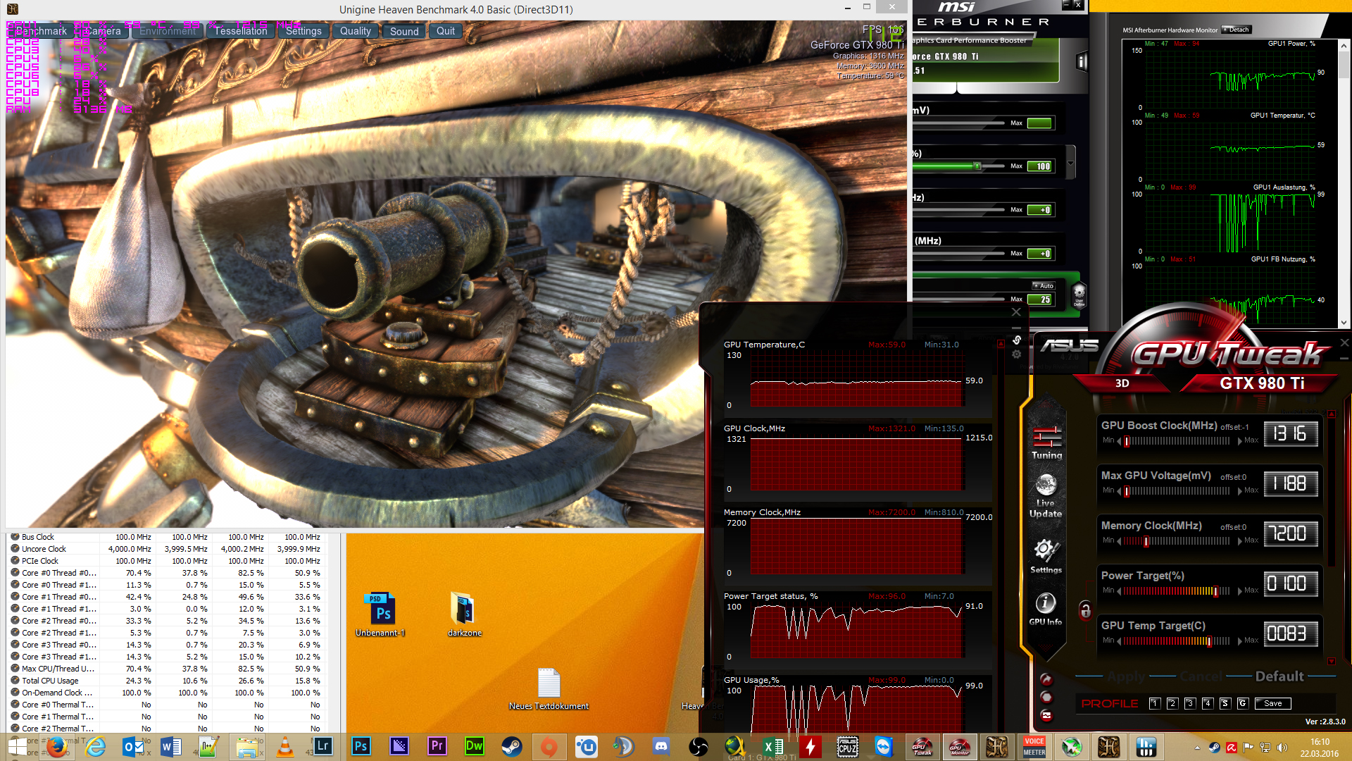

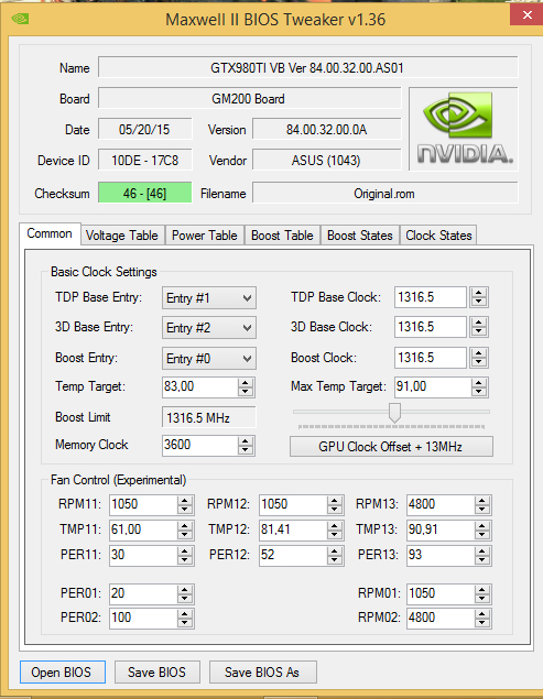

Ich hab das problem wenn ich Graka Bios die Mhz ändere das er beim bench nur 1215 mhz geht und nicht auf die 1316.5 Mhz
aber wenn ich über ein Tool dann auf 1404 Mhz geh läuft es dann auf 1302 Mhz
Ich bin bisschen ratlos... habt ihr da vllt noch idee?
Hier mal paar Screens
Wie biste denn über das Bios auf die 1316 gegangen? Einfach nur die Boost-Clock zu ändern bzw. den Begrenzer zu ziehen reicht nicht.
Da musste noch den richtigen Wert in die Clock-States eintragen.
Ganz so einfach ist das nicht mit dem festen Takt/Spannung. Der Boost funkt dir hier dazwischen. Wenn du mir dein BIOS schickst, kann ich dir einen festen Takt+Spannung einstellen. Dieser wird dann gehalten bis entweder das Powerlimit (bei der Asus wohl von Haus aus schon etwas höher) oder das Temperaturlimit (standardmäßig bei 83 Grad) greift. Auf Wunsch kann ich dir auch dieses auf 350 Watt (=100%) erhöhen, um ein Limit auszuschließen.
Du kannst auch nachsehen, was genau deinen max. Boosttakt einschränkt. Entweder mit GPUz oder im Afterburner die Limits beobachten. Heaven ist sehr genügsam, was das Powerlimit angeht. Im Witcher 3 wird die Karte deutlich stärker belastet.
Genau. In etwas abgeänderter Version kann man es folgendermaßen machen:
http://www.overclock.net/t/1522651/disable-boost-and-bake-in-max-game-stable-clocks-for-maxwell
Bei der Ti fehlen allerdings ein paar Spannungsregler. Diese kann man (auch nach Anleitung im Netz) freischalten, es reicht aber auch den ersten Spannungsregler der ersten P00,.. Reihe auf den festen Wert zu setzen.

Ja das komische er sagt GPU usage 99%
Aber wenn ich Mhz hochdreh nimmt er sie ja trotzdem das versteh ich nicht
hier mal http://cloud.directupload.net/4H96
Du müsstest mir allerdings noch sagen, welchen Takt+Spannung du konstant fahren möchtest ;) Diese sollte schon einigermaßen gut auf Stabilität getestet sein. Wenn ich dein BIOS angepasst habe, musst du, wenn du den Takt ändern möchtest, nur noch 3 Felder ändern (solange du die Spannung nicht auch noch anpassen willst).

Ja, da müsstest du noch etwas mehr ändern:
