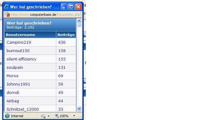

edit:
OT
wie ich ja sehe ist campino ja in der diskussion mit einem riesen vorsprung spamkönig :D

Selbstverständlich muss ich überall meinen Senf dazu geben. ;)
Bei der RAM-Entscheidung waren Preis und Verfügbarkeit die wichtigsten Kriterien. Ob der nun auf 1600 oder weniger läuft, ist doch egal.
