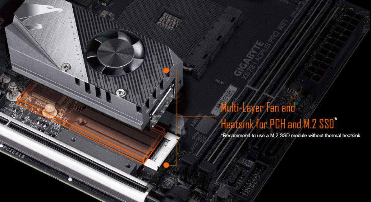

Hallo zusammen, vier kurze Fragen bezüglich des Aorus i x570 pro wifi:
1. Wie auf dem Bild zu sehen, empfiehlt der Hersteller den Kühlkörper beim Betrieb einer M2 SSD demontiert zu lassen. Ich frage mich, ob die Chipsatzkühlung dann ausreichend ist? Der Hersteller muss sich doch etwas gedacht haben bezüglich der aktiven Kühllösung. Irgendwie widersprüchlich.
2. Soll ich somit lieber den hinteren m2 Slot verwenden?
3. Falls ich den vorderen Slot - sprich unter dem Kühlkörper - verwende, benötige ich extra Wärmeleitpads? Denn die m2 SSD hat keinen Kontakt, weder zum Kühlblock unten, noch zum Kühlblock mit Lüfter.
4. Die Kühl-Backplate des Mainboards hat Kontakt mit meinem Gehäuse, ist das schlimm?
Ich hoffe ich darf die Fragen hier stellen, wollte nicht extra ein eigenes Thema eröffnen. Vorab vielen Dank für Eure Hilfe.
Ein Wärmeleitpad lieg dem MB bei und ist für die Verwendung des hinteren M2 slot vorgesehen.
Die Annerkung auf dem Bild heißt für mich, dass ich eine M2 SSD ohne eigenen Kühlkörper verwenden soll.
Danke für deine Antwort, das würde Sinn ergeben. Jetzt erschließt sich mir trotzdem die Frage, welcher der beiden Slots besser zwecks Kühlung geeignet ist, da in diversen Tests zu lesen ist, dass die M2 im vorderen Slot die Kühlung des Chipsatzes verhindern würde. Auf der Rückseite habe ich allerdings das Bedenken, dass die M2 zu warm wird.

@moric
Ich hab das DAN-A4 und meine M2 unter den Kühler verbaut und die Temperaturen sind völlig in Ordnung. In einem "größeren" Case und mehr Frischluft solltest du dir keine Gedanken machen.
@trane87
Danke für deine Rückmeldung, gut zu wissen. Hast du mit einem Wäremeleitpad gearbeitet oder diese blank verbaut?
Blank sollte man sowas nie(!) verbauen. Luft hat einen abartig schlechten Wärmeleitkoeffizient, damit versaut man sich jede Kühlung.
D.h. ich soll doch mit Wärmeleitpads arbeiten?
Was würde das dann in meinem Fall nun bedeuten? Ich müsste dann doch zwischen Kühlkörper (der untere) am Board und der SSD ein Pad legen und dann eines zwischen SSD und Kühlkörper oben (Lüfterkühlblock). Das wäre dann eine Art Sandwich, allerdings müsste ich 2 Wärmeleitpads übereinanderkleben um die Gap zwischen SSD und oberem Kühlkörper auszufüllen.
Und wohin müsste dann das Pad sollte ich die M2 SSD auf der Rückseite des Boards verbauen?
Also bezüglich Kühlkörper für m2 SSDs habe ich schon öfter gelesen dass diese eher Geldmacherei sind und meist nicht benötigt werden. Auch ich habe eine m2 verbaut, ohne Kühlkörper und diese macht keine Probleme (Samsung 860 Evo). An deiner Stelle würde ich die SSD ohne Kühlkörper einbauen und die Temperatur beobachte. Falls diese wirklich sehr hoch ist dann kannst du noch drauf reagieren.
Bezüglich den Slot hinten oder vorne benutzen, ich würde ihn vorne benutzen da dort eher ein Luftstrom (durch andere Kühler) vorhanden ist. Natürlich kann man den hinten auch benutzen, kann jedoch wärmer werden. Aber beide passen, sonst würde der MB-Hersteller so etwas nicht anbieten (hoffe ich zumindest :D )
