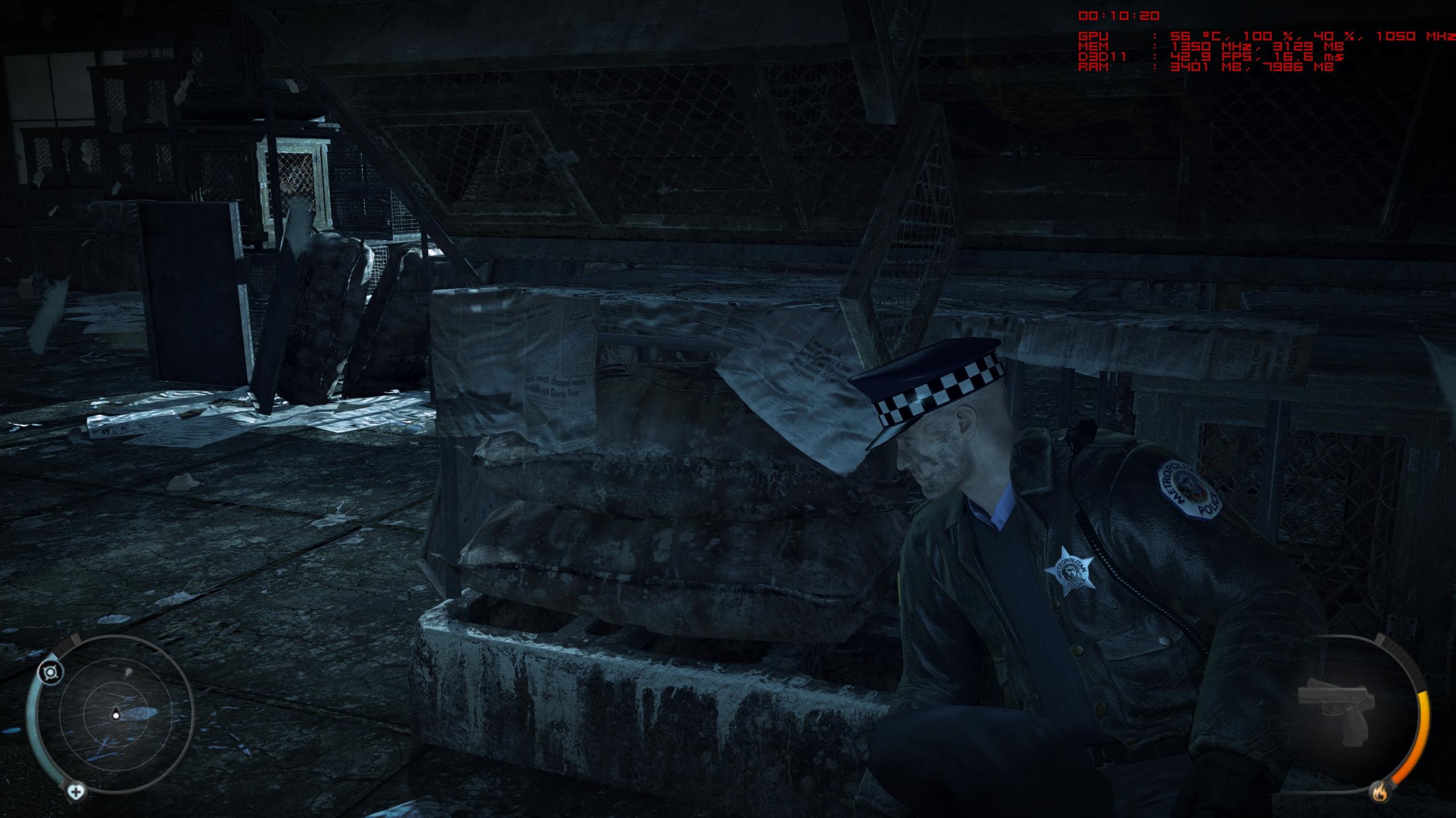

Mit dem low Voltage Profil krieg ich Hitman Absolution mit FullHD maxed out noch ganz entspannt zum laufen. Ist bei 60FPS gedeckelt.
VSR mit 1440p läuft auch mit (für mich) ruckelfreien 40+ FPS.

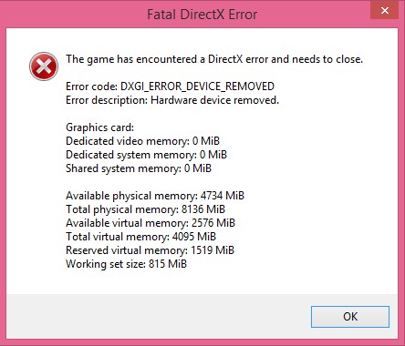

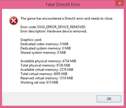

Zumindest bis zu einem gewissen Punkt, sobald nämlich die Helikopterjagd angesagt war, lief binnen kürzester Zeit das pagefile voll und bei 8300MB war dann Schluss. Hängt wohl irgendwie mit dem VSR zusammen, denn unter 1080p lief die Szene reibungslos :confused_alt:

tl:dr - ist die unter Windoof eingestellt Auflösung kleiner als die in einer Anwendung gewählte Auflösung so läuft konstant das pagefile voll, bei gleichzeitig wenig bis moderat ausgelastetem RAM.
Ich teste das gleich nochmal...

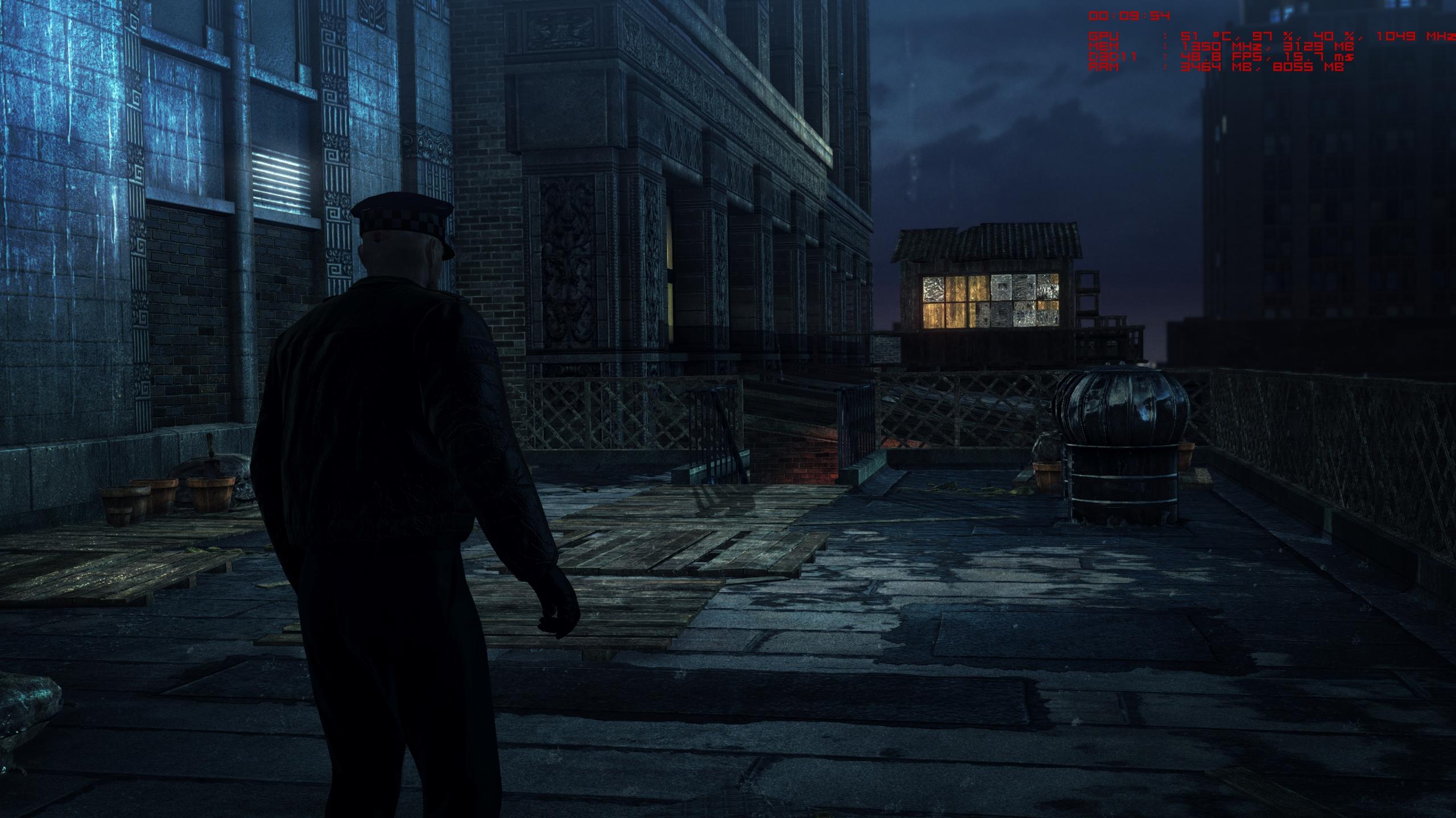

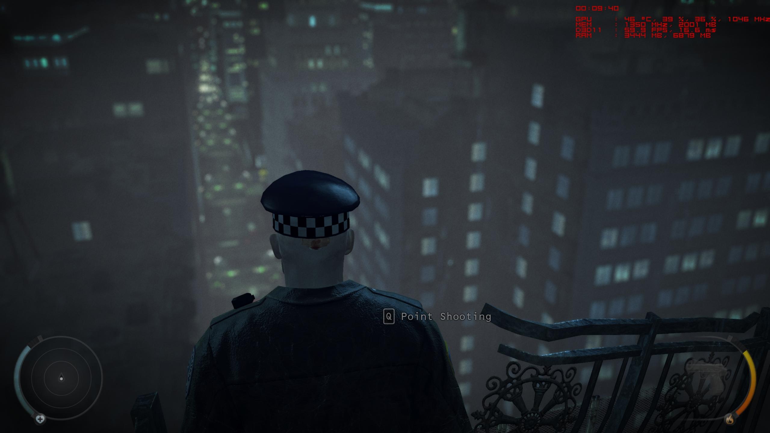

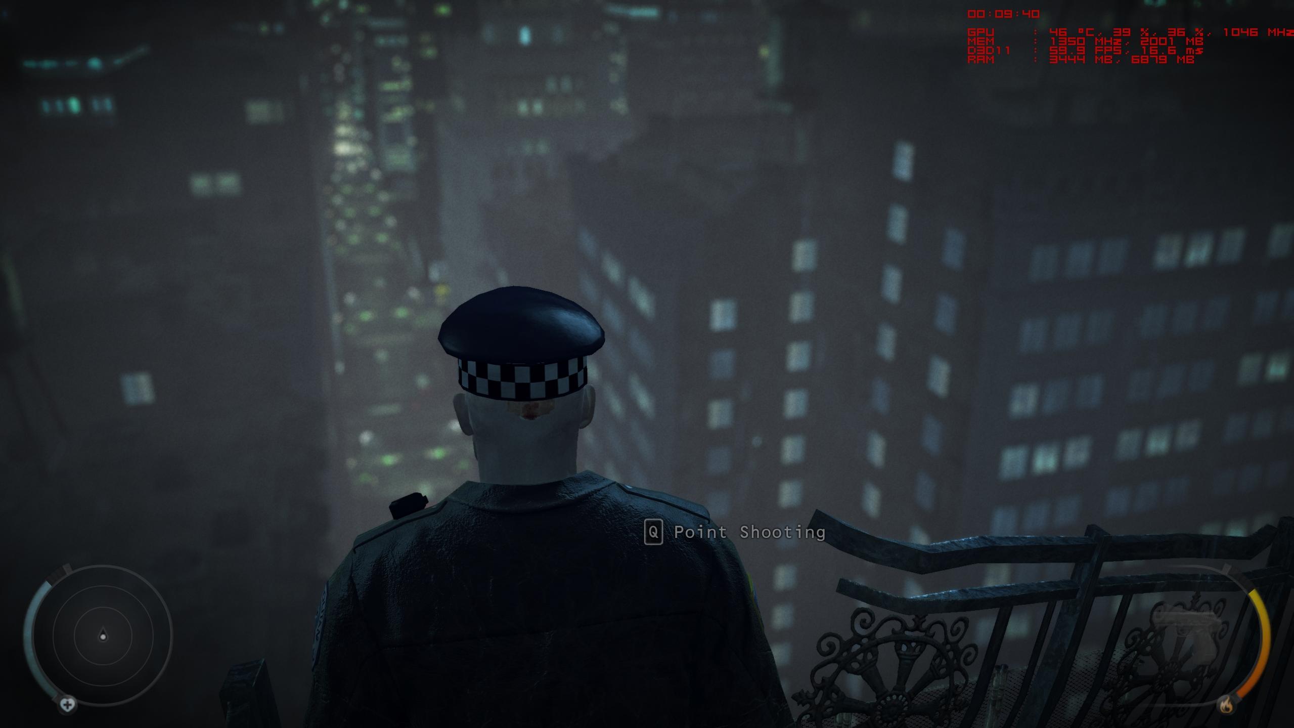

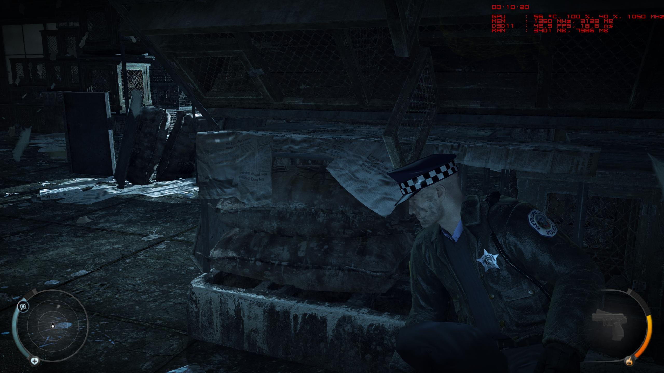

Soo hier mal die Testergebnisse des o.g. Workarounds:
Hier starte ich immer. Gleich nach dem Start schon 6,8GB im pagefile
Quasi nur einen Schritt nach vorn gemacht. Wer die Stelle kennt weiß, dass ich nicht weit gekommen bin.

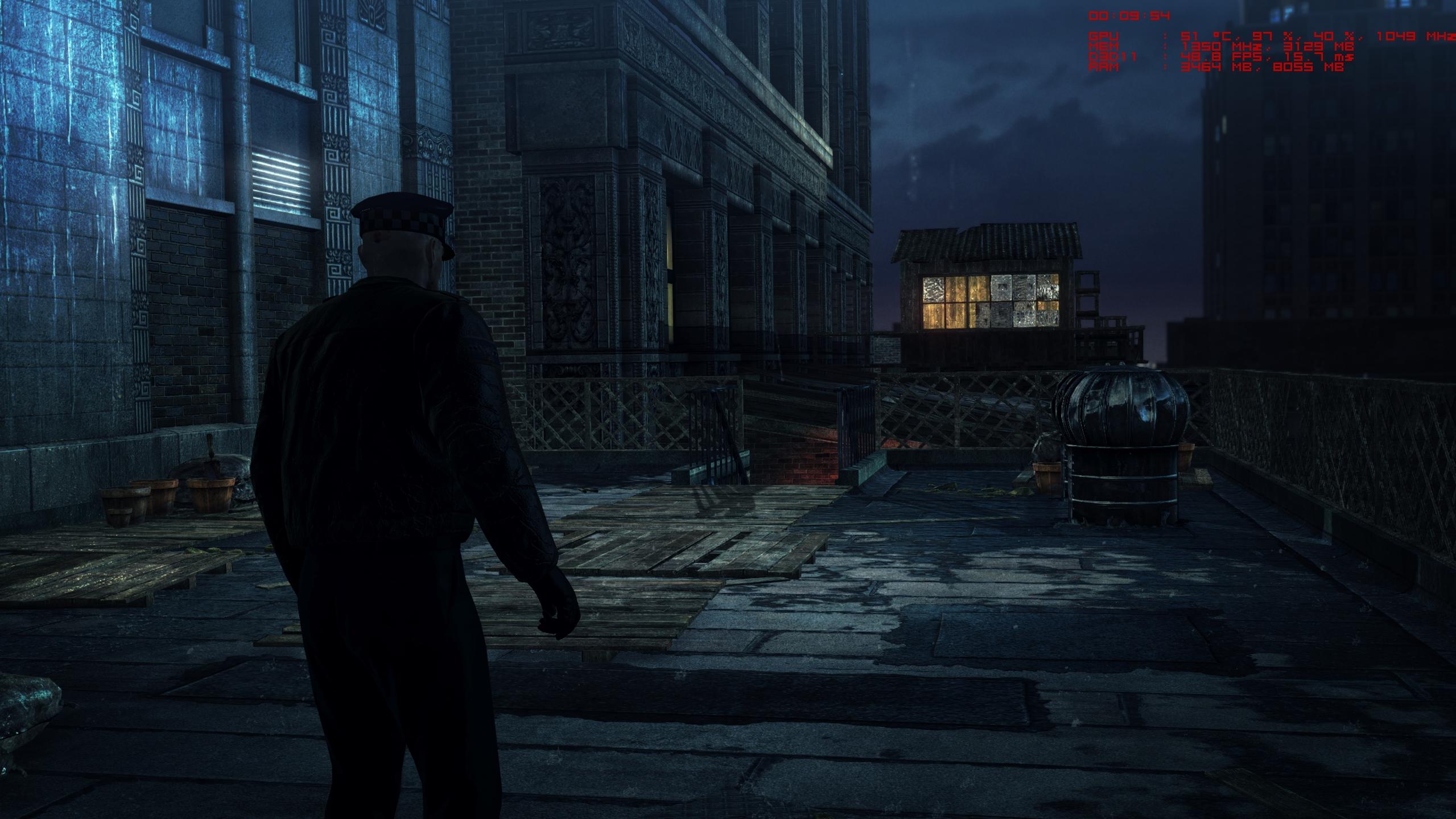

Nochmal ein paar Schritte später. Pagefile usage geht wieder nach unten. Sollte das etwa bedeuten, dass...
NEIN!
Naja, setz ich mich morgen nochmal hin. Ging ja auch nur um mal 1440p auszuprobieren.
