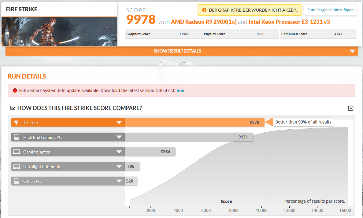

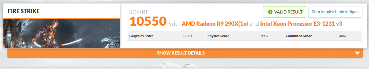

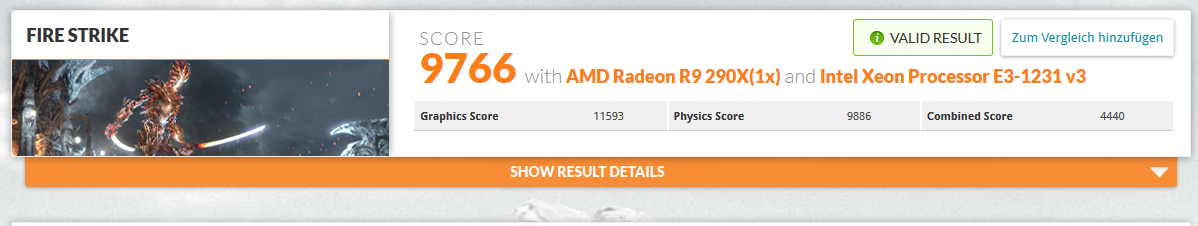

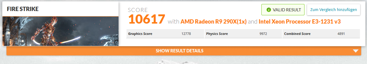

hier die Benchmarks im Firestrike:
Standard 1040 Mhz / 1300 Mhz:
+0mV / +30% Power / 1080 Mhz / 1350 Mhz:
+50mV / +50% Power / 1130 Mhz / 1450 Mhz:
+50mV / +50% Power / 1140 Mhz / 1450 Mhz:

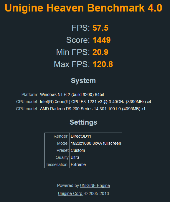

hier der Wert im Heaven:
bei +50mV / +50% Power / 1130 Mhz / 1450 Mhz:
Also man sieht, die höheren Taktraten bringen schon was in der Performance, aber trotzdem wird die Standard Tri-X vollkommen für die nächsten Spielegenerationen ausreichen. Übertakten war mal ganz interessant, aber zum normalen Daddeln nicht nötig.

SO sieht das hier beim heaven bench @stock aus:
Powercolor 290 PCS+
Ich nehme mal an Du hast eine bereits ab Werk OC Variante? Die 1040/1350 sind nämlich nicht Stock:D Ansonsten sieht das auch schick aus. Wie lange hast Du Heaven laufen lassen bevor das Benchmark gestartet wurde?
MfG tb
Bei der PCS+ ist 1040/1350 Standard. HAb den Bench nur einmal durchlaufen lassen, hab vorher aber auch BF4 gespielt und die Karte war schon vorgeheizt.

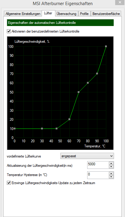

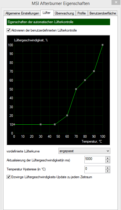

das hier ist meine lüfterkurve :

@gabbercopter: Ist ja schon ne krass progressive Kurve. Du läufst als immer so um die 50 - 60%. Mal schaun wo ich die Tage raus komme.
