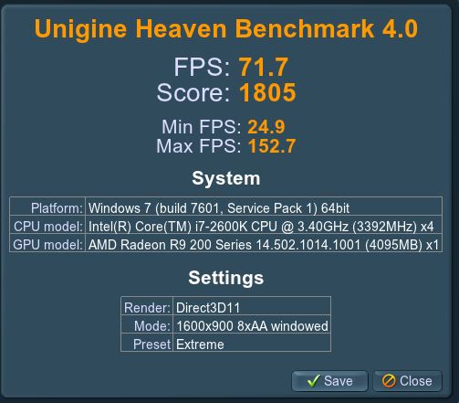

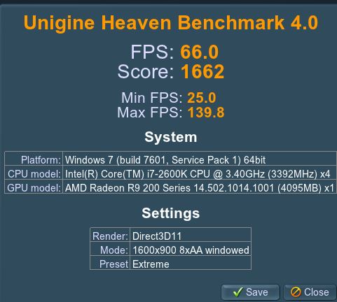

Mit welchem Tool übertaktet ihr? ich benutze gerade Trixx, als ich jedoch auf 1100 Mhz hoch bin und den Speicher auf 1500 angehoben habe bekam ich direkt Bildfehler (komischerweise sobald ich die GPU-Lüfter von automatisch auf manuell gestellt habe).
Grüße
edit: also bei stock: 1000/1300 wird die Karte im Heaven Benchmark 76 Grad warm, bei 44% Lüfter-Geschwindigkeit.
Ergebnis:
Bei 1100/1400 wird die Karte im Heaven Benachmark 79 Grad warm, bei 46% Lüfter-Geschwindigkeit.
Ergebnis:
Alles ohne Bildfehler oder sonstige Artefakte.
