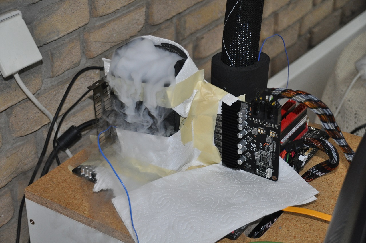

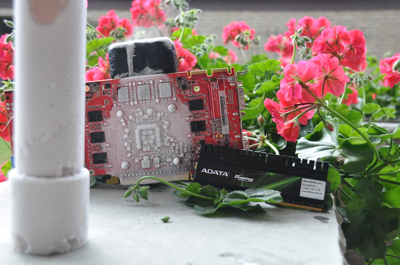

Klar kriegt man die zum Benchen kühler. Ich kann auch einfach einen GPU-only-Wasserkühler montieren wenn ich will. Aber ich hab zwei Karten und nur 1x Wakü und daher bleiben die erstmal unter Luft - und um sie bei den Temperaturen zu treten bin ich dann zu brav ;)
autoshot schrieb:
mir fällt grad noch was ein: und zwar is es mir schon passiert, dass die 290X einen bestimmten Overclock zunächst augenscheinlich ohne weiteres mitmacht, sobald die GPU allerdings 94°C erreicht kommen auf einmal bildfehler :freak: is euch das auch schonmal passiert?
EDIT
da er zwei ASUS 290er im CF betreibt sind 88°C bei der oberen eh schon gut würd ich sagen
(ich geh jetzt sogar einfach mal davon aus, dass die 88° mit 100% fanspeed erreicht wurden. zum vergleich: meine 290X braucht übertaktet ungefähr 80-85% fanspeed für max. 92°...)
Ne, war mit Standard Lüftereinstellung, aber auf nem Benchtable und nicht in nem geschlossenen Gehäuse.
Und dass CPUs und GPUs sich bei niedrigeren Temperaturen besser übertakten lassen ist kein Geheimnis, daher ja der ganze Zirkus mit Flüssigstickstoff und so weiter beim Extreme Overclocking.

haha ja ich kenn solche konstruktionen :D sind das bilder von dir?

Jo die sind von mir.
sauber!

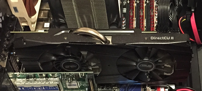

ich hab die Lüftersteuerung der Karte mit ASUS GPUTweak bereits relativ stark "optimiert" (Karte läuft ab 80° mit 75% FanSpeed, der dann bis 92° auf 90% steigt und bei 93° auf 100% geht), von daher gibts da nicht mehr viel Spielraum... davon abgesehen reicht nicht einmal das um die GPU an wärmeren Tagen vom heruntertakten zu abzuhalten (scheiß Dachwohnung :()
Hast du eine Referenzkarte oder warum wird sie bei dir so heiß? Solche Temps. sind ja eigentlich nicht normal.
Willst du richtig übertakten, musst du dir eine Wakü draufschnallen, da je kühler der Chip/Vrm ist, desto weniger Spannung braucht.
PS: Gerade in deiner Signatur gesehen. Du hast eine Asus, dann sind deine katastrophalen Temps. auch erklärbar.
Erschwerend kommt noch dazu, dass ein teil des vorderen Lüfters von meiner TV-Karte im PCI-Slot direkt drunter verdeckt wird ;)
Mega *autsch*, dann ist mir alles klar. Da hilft nur noch eine andere Kühlmöglichkeit bzw. undervolten oder ein Umbau.

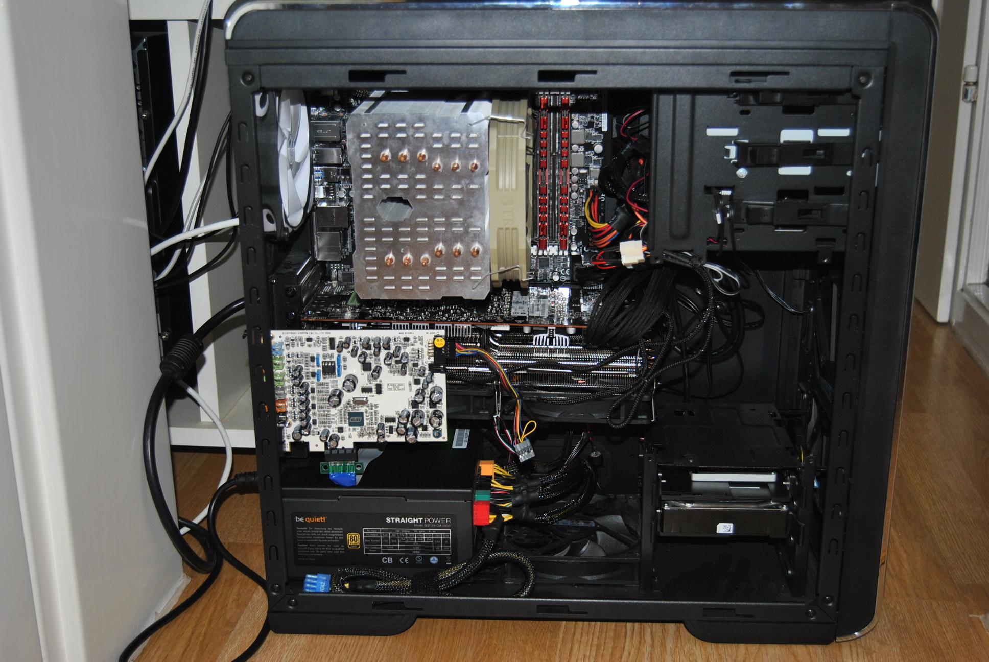

@envoy:
ich bezweifle, dass sie mit weiteren 60mV noch arg viel weiter gehen wird
und die 1200 düften reichen
eher kommt dann irgendwann neu neue Karte rein wenn es notwendig wird
@wenig Platz:
*hust*
so sah es mal bei mir aus
das ist natürlich nicht aktuell
aber so lange hier mit der WaKü nicht absolut alles fertig ist, lohnt es sich noch nicht Bilder zu machen
