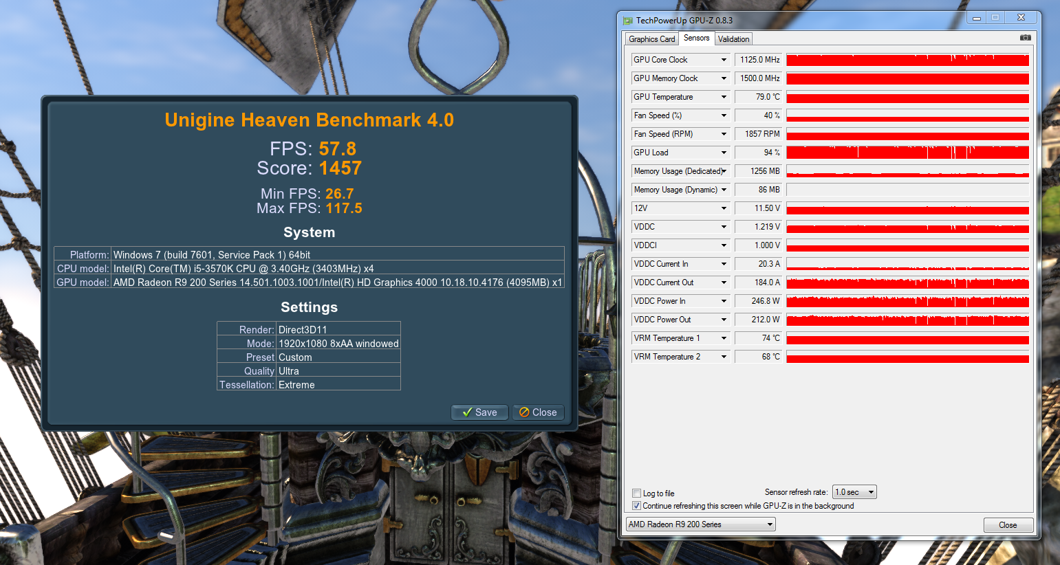

Komme mit meiner 290 Vapor-X auf 1125/1500 bei +62mV. Wenn ich den Chip höher takte endet es immer im Absturz.
Andererseits bleibt die GPU bei normaler Spielelast auch unter 80°C bei max. 40% Lüftergeschwindigkeit. Ich hätte es also auch schlimmer treffen können.

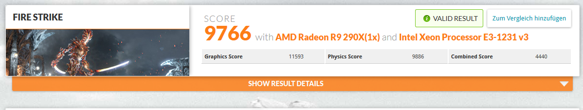

Ich würde sagen die sind völlig unbedenklich:
Die GPU will bei mir einfach nicht mehr hergeben.

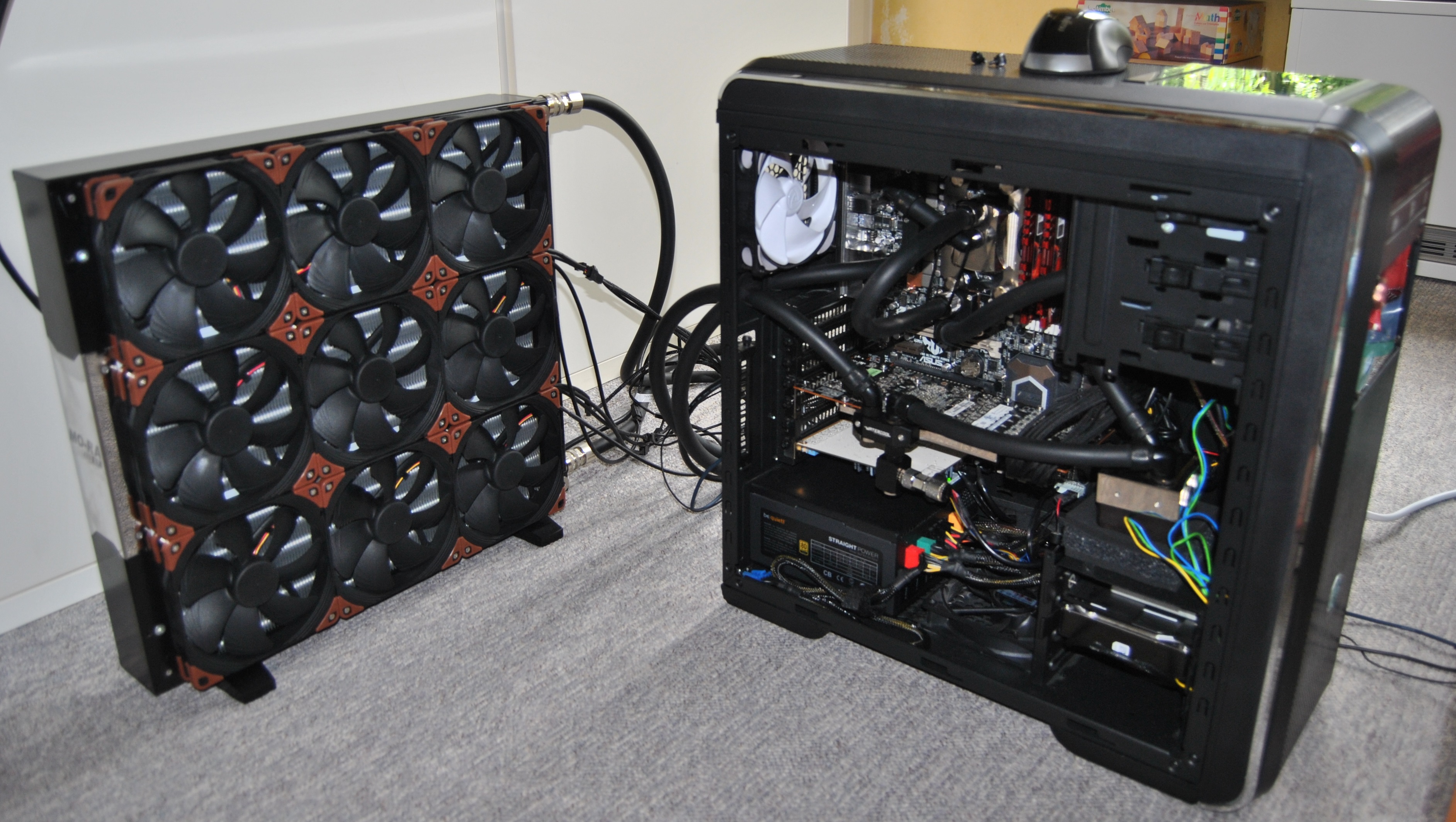

@pc-Suchti:
damals war ein Morpheus drauf

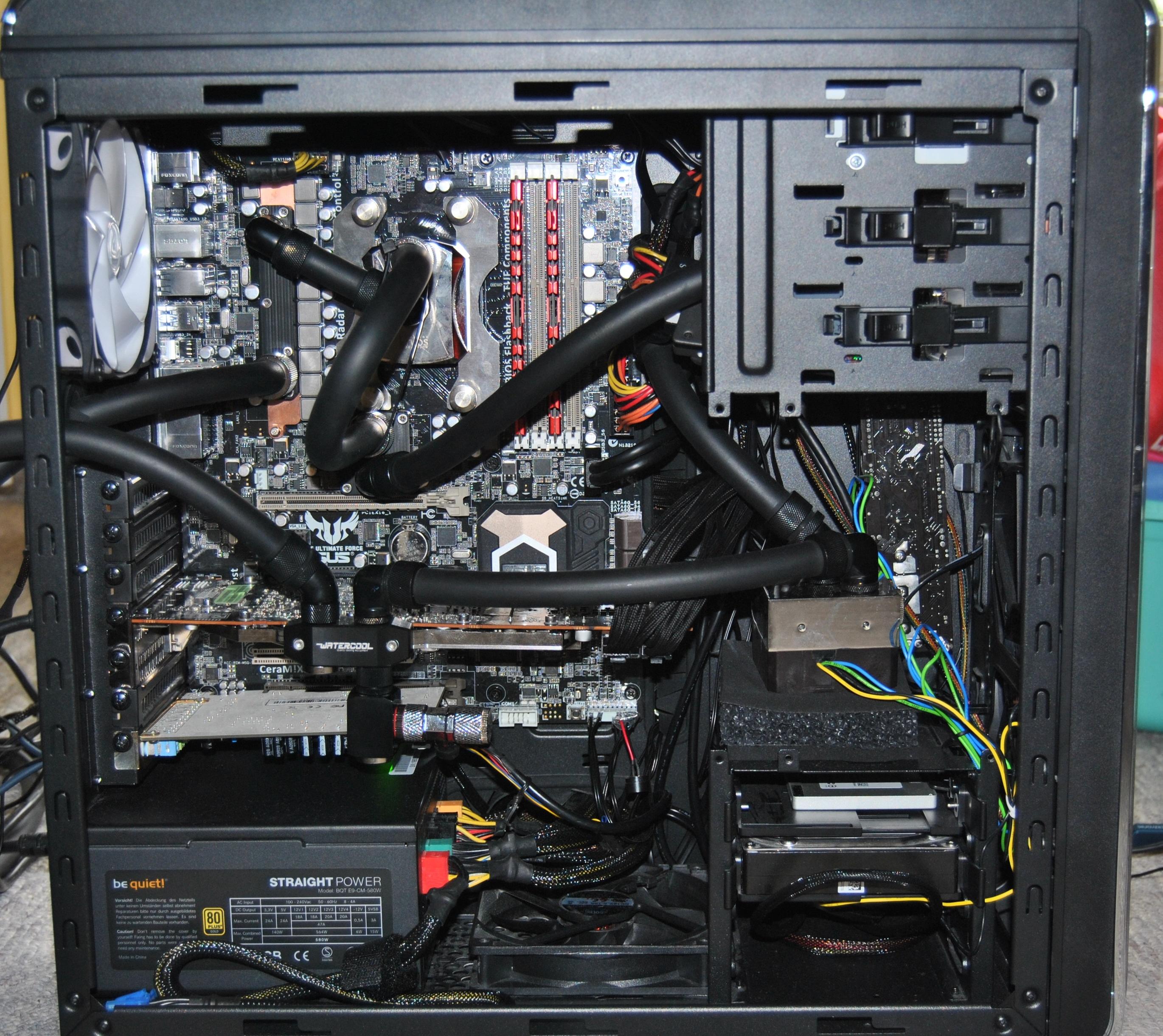

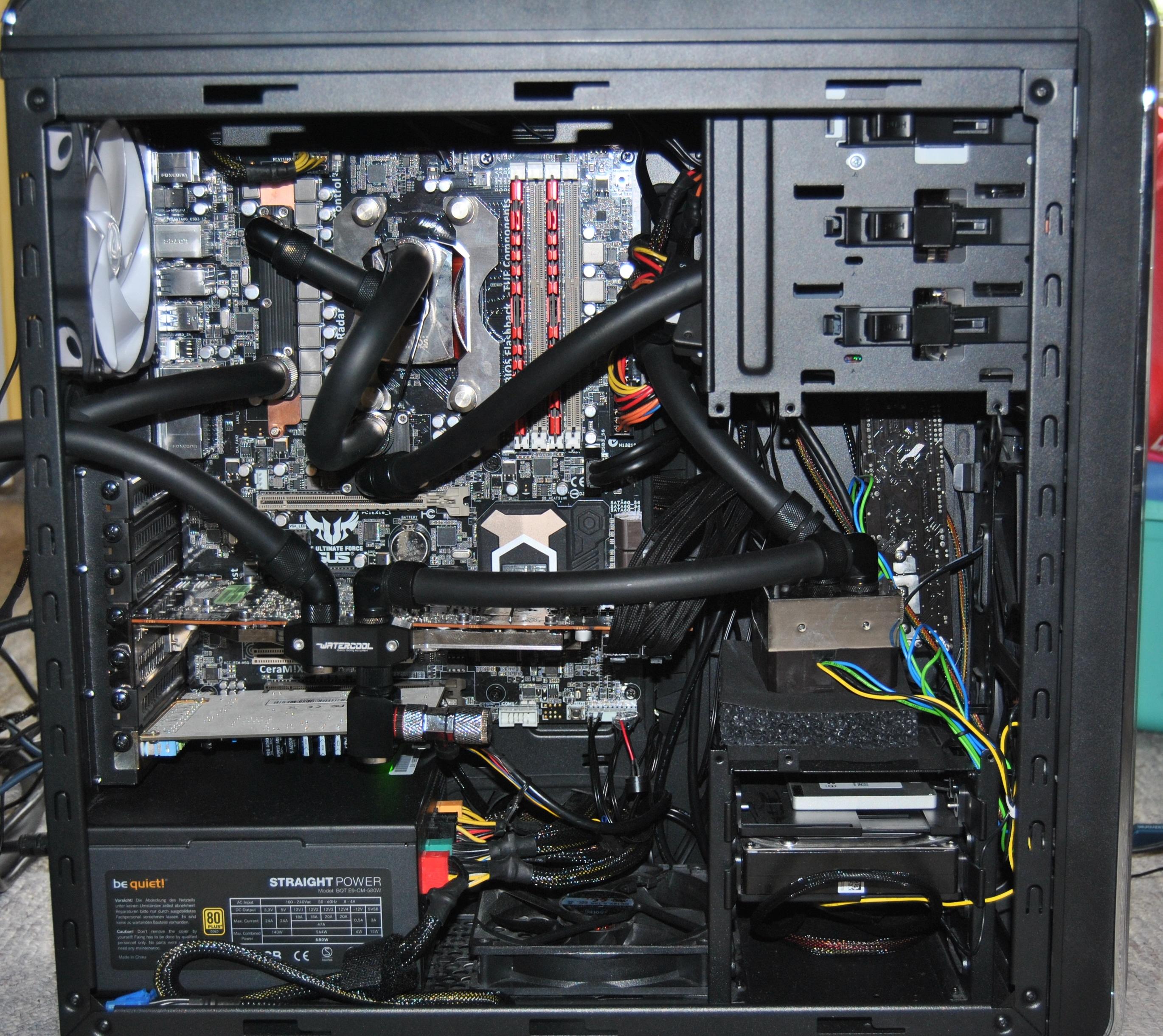

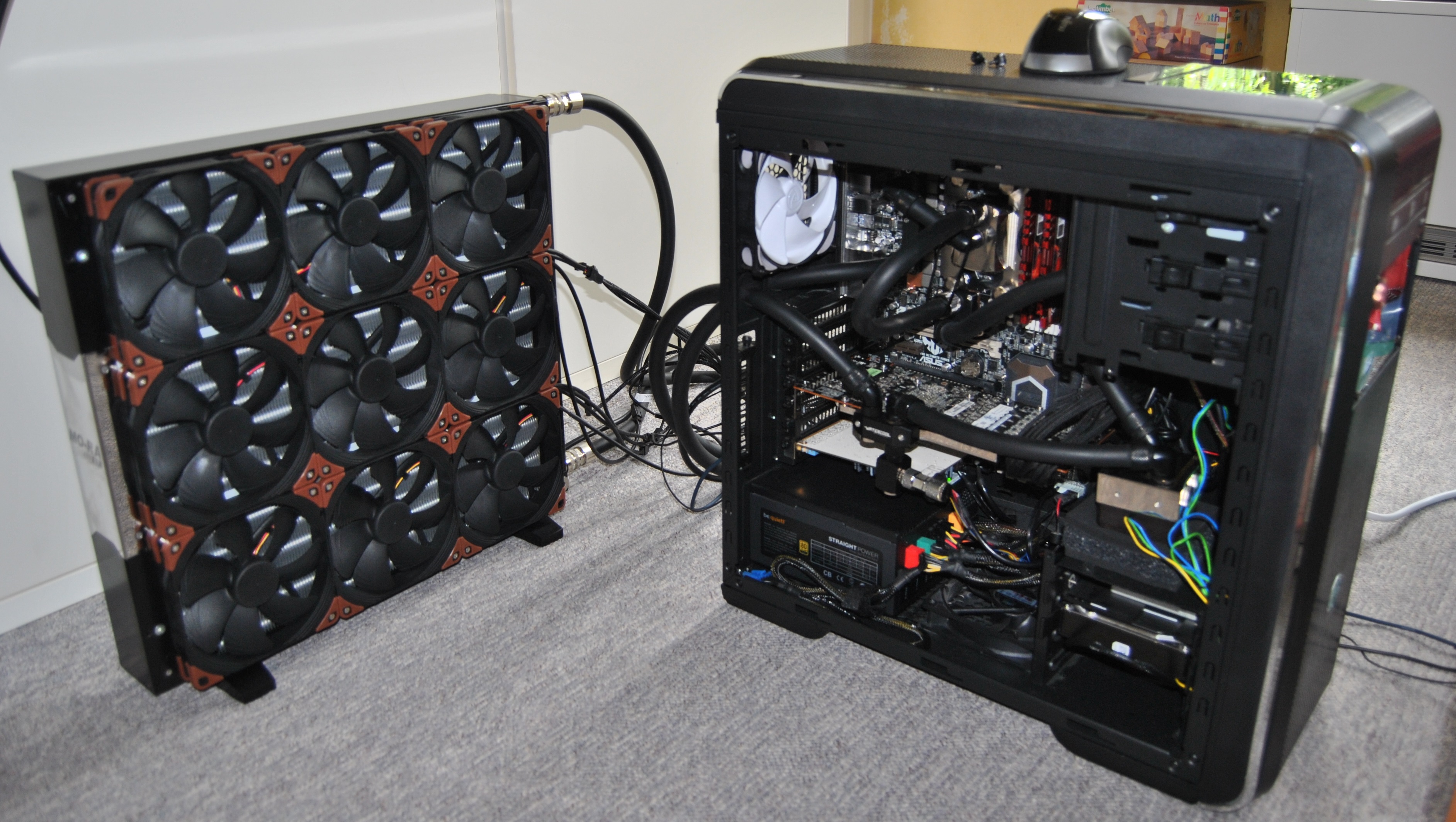

heute sieht das ungefähr so aus
Der Schlauch von der Pumpe geht jetzt aber hinter den Stromkabeln durch, die Pumpe ist wieder gedreht, der Abfluss ist anders gemacht, joa
das sieht so aus, weil ich grad wieder bei meinen Eltern wohn
ich freu mich, wenn ich endlich wieder in ner WG mit eigenem Zimmer wohn was groß genug ist, all mein Sach aufzunehmen :D

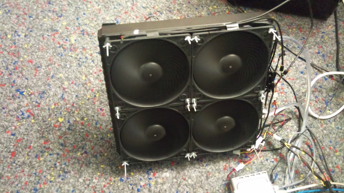

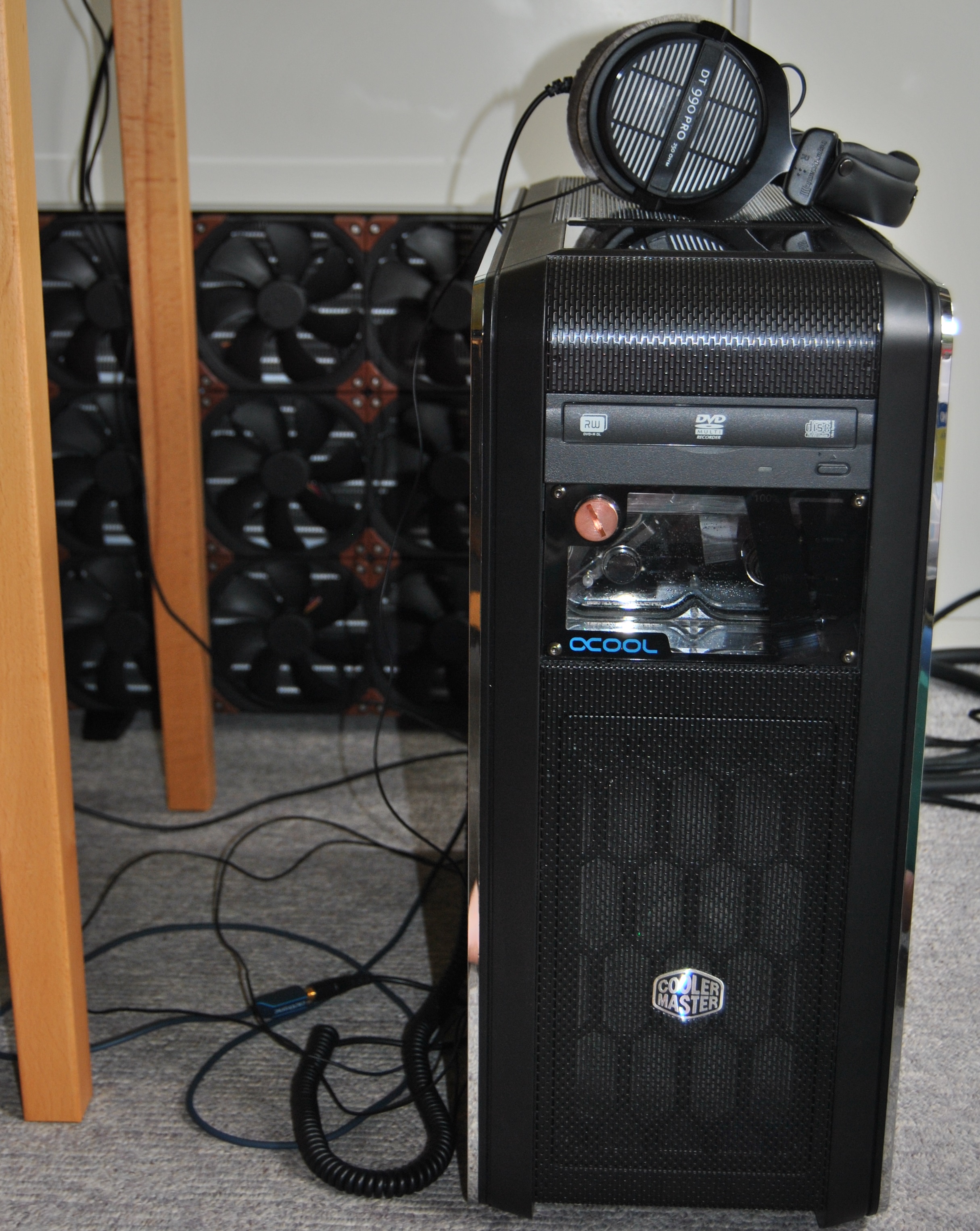

@fanatiXalpha Sieht wirklich gut aus. Aber kommt für mich nicht in Frage, ist mir als Student zu teuer und vorallem viel zu unhandlich. ^^
wieso unhandlich?
Schnelltrennkuppkungen am Radi und ich kann beide getrennt transportieren ;)

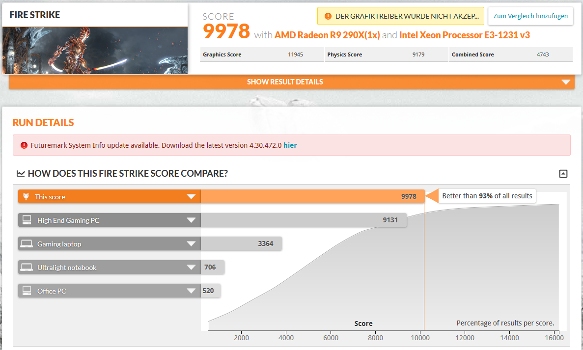

achja, im 3DMark (also der aktuelle mit FireStrike usw.) gabs in dem Bench wo die Tussi durch die Täler fliegt ein paar Bildfehler
aber nichts abgestürtzt und sonst sind keine Bildfehler aufgetaucht
BF3 lief bisher auch ohne Probleme
@radical1983: War das Zufall, dass Heaven bei Dir im windowed Mode lief?

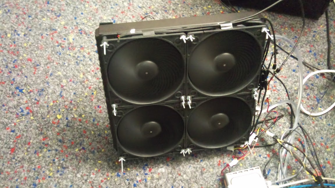

meh :( hab leider keine Werte mehr von den 290CF unter Luft.... nur noch mit Wasser... und mit 28°C Wasser Temp Maximum laufen selbst 1100mhz bei 44°C auf beiden GPU's, wenn man auf 1176 und +100 hoch geh werden sie aber trotzdem 51°C heiss xD
Son fetter Lüfter ist echt was tolles :)

Habe bisher immer Heaven im Fenstermodus gebencht. Hat das irgendwelche Auswirkungen?
Das Heaven den Speichertakt bevorzugt kann ich selber nicht bestätigen. Das Übertakten der GPU hat er nahezu linear in eine höhere Punktzahl umgesetzt. Beim Speichertakt waren die Auswirkungen eher gering, was jedoch dem Umstand geschuldet sein kann, dass mein Speicher von Haus aus mit 1.400 relativ hoch taktet.
Auswirkungen nur dahingehen, dass mal interessant wäre zu sehen welchen Unterschied es macht von windowed zu full screen. Ich hab nur einen Punktesprung von 1250 auf 1350 bemerkt (da bin ich ja nicht weit weg von deinen ursprünglichen 1400). Allerdings ist mein GPU-Takt auf "nur" 1050 bei +0mV und +0% PL.

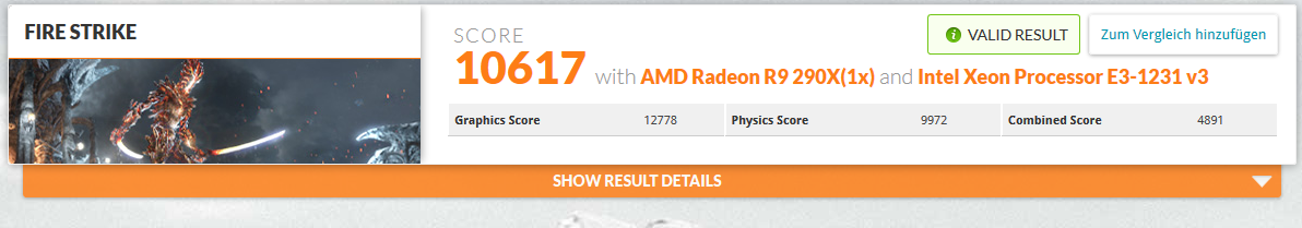

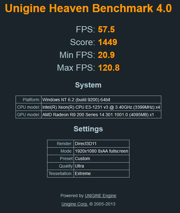

Mein benchmark zur Info aus dem Oktober.
Deckt sich ja mit euren Daten.
