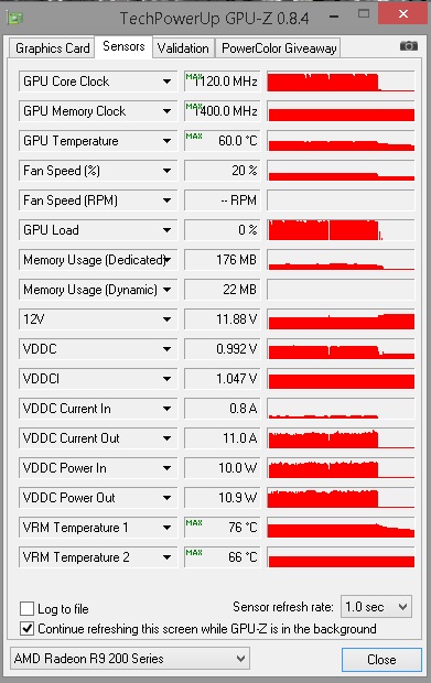

mmh, schwierig. Bei mir werden laut GPU-Z die VRM2 etwas wärmer. Hab aber auf den kleinen Spawas nähe der Anschlüsse auch Spawa-Kühler drauf geklebt. Aber auch hier ist der gesamte Morpheus Kühler nicht komplett drüber. Aber die Temps bewegen sich bei max. 85° unter 3DMark, WENN die eLoops auf lautlosen 800 U/min. drehen. Unter BF4 waren es dann 61°...aber cooool.
Habe mal AMD angeschrieben.
Werde berichten wenn die Jungs sich melden.
Die Temperaturen mit dem Morpheus sind meiner Meinung nach ok.
Habe gerade 7x Durchläufe (Bench) mit Heaven gemacht.
1120/1400 Spannung der Karte wurde nicht angefasst,nur das Powerlimit mit dem AB auf +50 gesetzt.
Die Lüfter hängen (noch) an einer Steuerung und laufen mit festen 1250 Umdrehungen.
VRM1 wird am wärmsten.

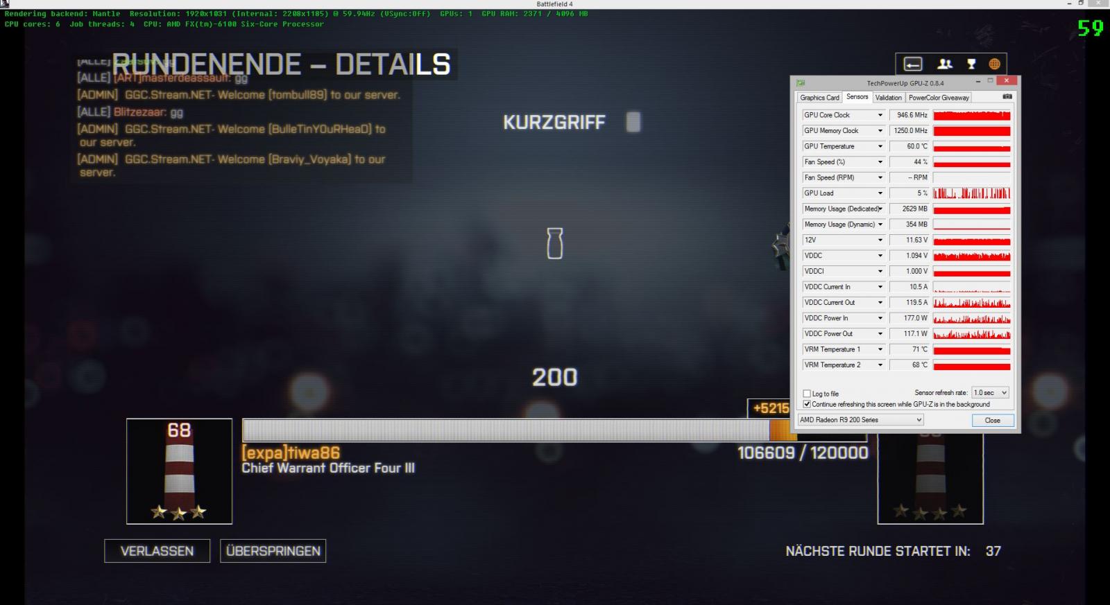

So, meine 290 OC mit 1050/1250 hat jetzt in BF4 auch endlich gute Temp-Werte (Morpheus @ 7V quasi lautlos). Hier sind die VRM1 auch am wärmsten. FPS hab ich auf feste 59 limitiert, das kommt der Karte und dem Spielgefühl zugute. Auflösung ist auf ca. 2208x1185 hochskaliert (Resolution Scaling). Hab dadurch scharfe kanten, aber kaum Performanceverlust, weil jetzt endlich auch die Karte mal ihr Potenzial ausschöpfen kann. Dafür musste aber mein Bottleneck, der FX-6100 auf 4 Ghz übertaktet werden - passierte hier aber ohne Spannungserhöhung. Daher Win/Win Situation. :D
(die 950 Mhz beim Core Clock sind nur im Menü, Ingame liegen diese bei 1040/50 Mhz)
Meinen alten fx6300 konnte ich ohne Erhöhung auf Turbo1 Spannung 1,375V auf 4,2Ghz laufen lassen, das Board wollte fürn Turbo 2 glatte 1,4V anlegen. :p
Haste da schon rum probiert?
Die Karte dümpelt ja Temperaturmäßig vor sich hin, und dann @7V Lüftern. Das ist schon verlockend. :)
Was haste für Temperaturen?

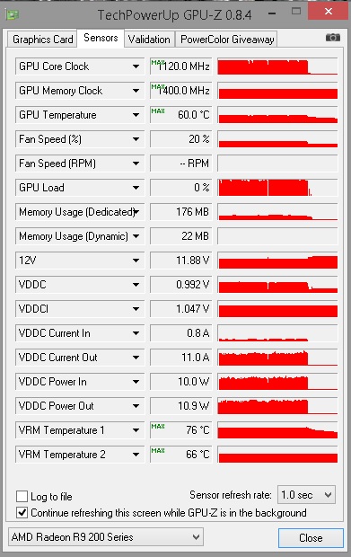

Die laufen rund 70%. Sonst wird es mir dann doch zu laut. Habe bei Witcher ca. 75° GPU, Vram ca. 65°. GPU geht auch hoch bis 80, 82, aber Kühler ist halt immer besser. Takt ist bei 1000/1250 (r9 290x).
PS: Dachte an http://geizhals.de/noiseblocker-nb-eloop-s-series-b12-p-itr-b12-p-a820099.html oder http://geizhals.de/noctua-nf-f12-pwm-a698532.html als Ersatz. Ob ich dann 5° weniger habe, bezweifle ich dann leider doch. ;/
PPS: Hab jetzt bissl Valley durchlaufen lassen. Sind 81° GPU und Vrm1 73°/Vrm2 61°.
