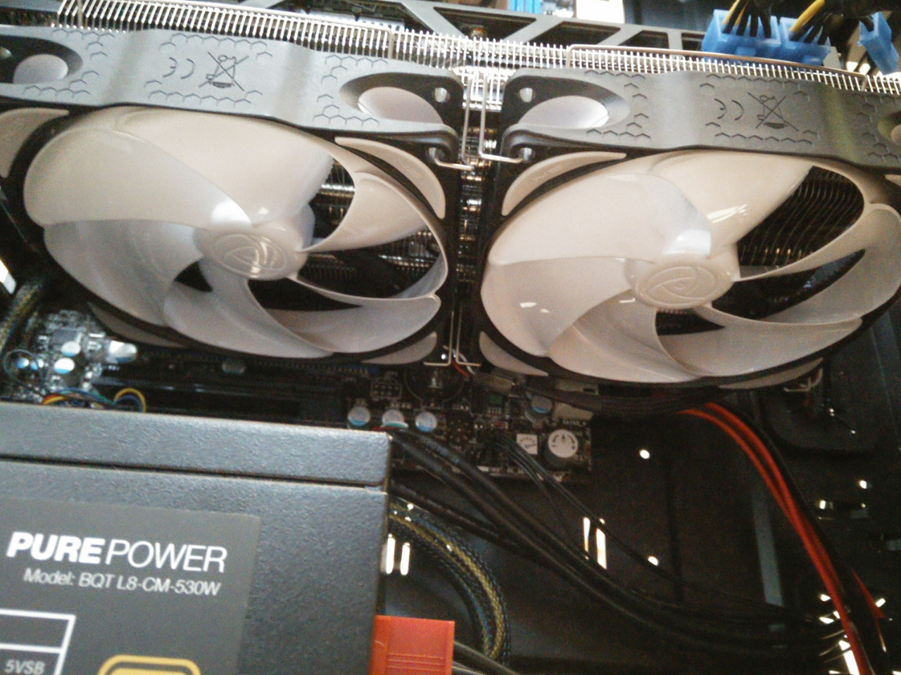

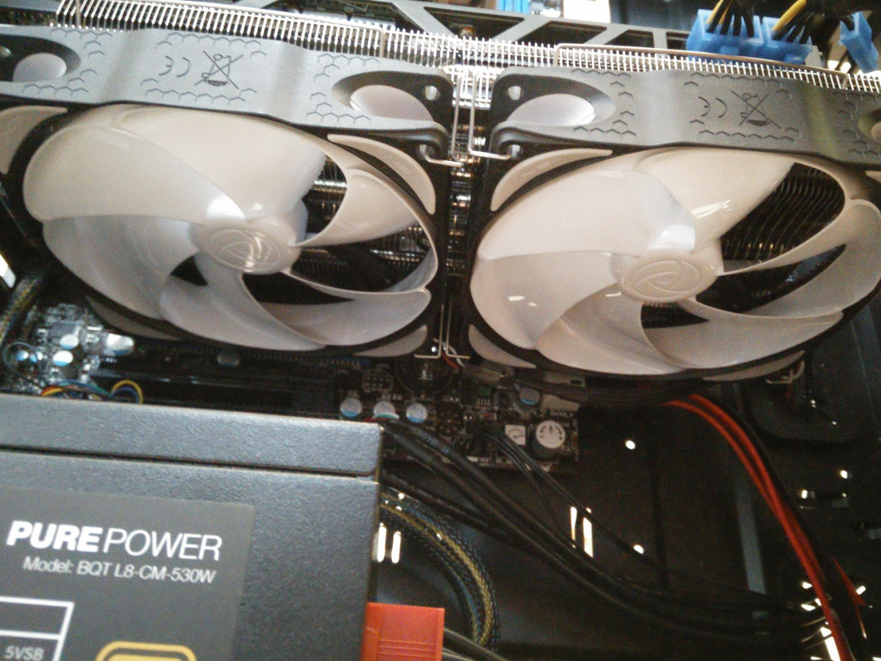

@tiwa86 Was hast du für Lüfter auf deiner 290 mit Morpheus? Bei meinem wird die GPU recht warm mit meinen http://geizhals.de/cooler-master-jetflo-120-rot-r4-jfdp-20pr-r1-a963470.html. Aber werde die auf jeden Fall noch tauschen, um bessere Werte hoffentlich zu erzielen. Die laufen rund 70%. Sonst wird es mir dann doch zu laut. Habe bei Witcher ca. 75° GPU, Vram ca. 65°. GPU geht auch hoch bis 80, 82, aber Kühler ist halt immer besser. Takt ist bei 1000/1250 (r9 290x).

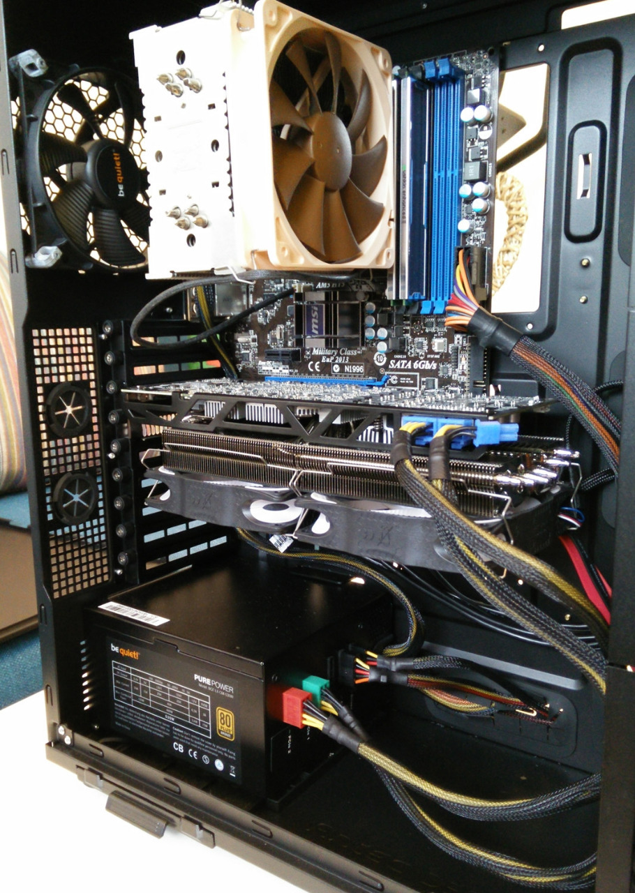

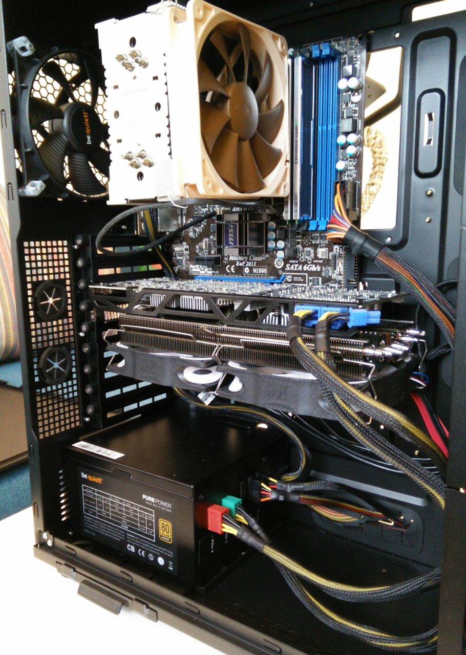

Ich hab die Noiseblocker an dem Morpheus angebracht und mittels 4PWM > 3Pin-Adapter an meine beiden 7V 3Pin-Adapter angeschlossen. Direkt ans NT. Somit laufen beide Lüfter konstant auf ca. 870 U/min. und sind lautlos. Dafür haben die NB einen guten Luftdruck und sorgen für genug Frischluft. Die Noctua sind aber auch mindestens genauso gut. Meine 2 Systemlüfter (be quiet) laufen sogar auf festen 5V. Hier mal zwei Bilder vom System. Ich denke durch den Platz im Gehäuse ergeben sich mitunter auch die guten Temps.
PS: Witzig ist, dass deine GPU-Temps höher sind als deine VRMs, normalerweise werden diese wärmer. Aber die WLP würde ich auch mal erneuern und schauen. Ansonsten evtl. die Schrauben über kreuz nochmal neu anziehen, manchmal stimmt der Anpressdruck nicht. Die Schrauben sollten zumal auch eine Feder besitzen. Ich benutze übrigens meine alte Artic Silver 5 WLP (bestimmt schon 5 Jahre alt).

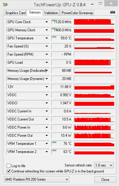

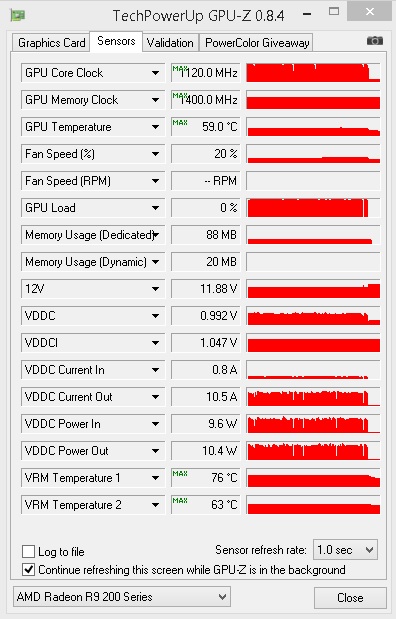

meine Powercolor 290X PCS+ rennt aktuell mit 1100/1500 bei max. 68 Grad unter Unigine Heaven und 3D Mark FireStrike extreme.
Aber ich sehe im GPU-Z, dass sich die GPU runtertaktet, wird wohl am Power-Limit liegen, leider wird mir im Afterburner nicht der Schieberegler für das Power-Limit angezeigt.
Ich glaube mit der Karte geht noch einiges, ASIC 78,9% - also nicht das schlechteste.
Gibt es einen Umweg, wie ich doch an das Power-Limit rankomme?
