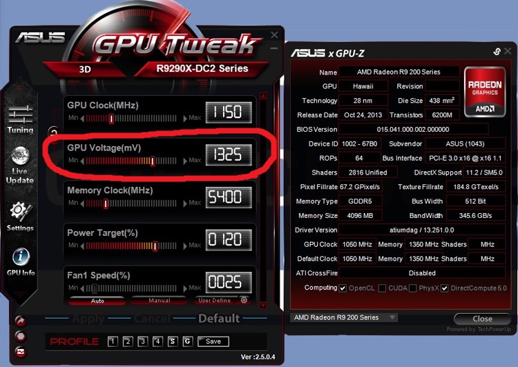

Also wenn ihr das hier meint (Bildquelle):
Das hab ich von 1250mV auf 1306mV gestellt. Maximal geht der bis 1350mV, dann bekommt die Karte aber so viel Spannung, dass ich den Lüfter auf 100% laufen lassen muss damit der Chip nicht überhitzt (und das is dann schon wirklich laut...)
echt "nur" 1350mv? Bei meiner Asus R9 290 DCII OC konnte ich bis 1406mV einstellen via GPU Tweak (der Vdroop war aber extrem). Erreichte damit trotzdem nur 1190Mhz.
Bin mir grad nicht sicher ob 1350 das absolute Maximum is oder das Maximale, das ich bisher eingestellt hab... Muss das heut Abend nochmal überprüfen.

Die DC2 hat doch auch andere VRMs oder?
Ansonsten kann GPU tweak glaubs immernoch höhere Spannungen einstellen als andere Programme.

Andere VRMs als? Aber gut, nachdem ich bis auf das X die gleiche Karte hab wie der Envoy sollte sich ja auch dasselbe im GPU Tweak einstellen lassen. Werde das wie gesagt heut Abend mal prüfen.
