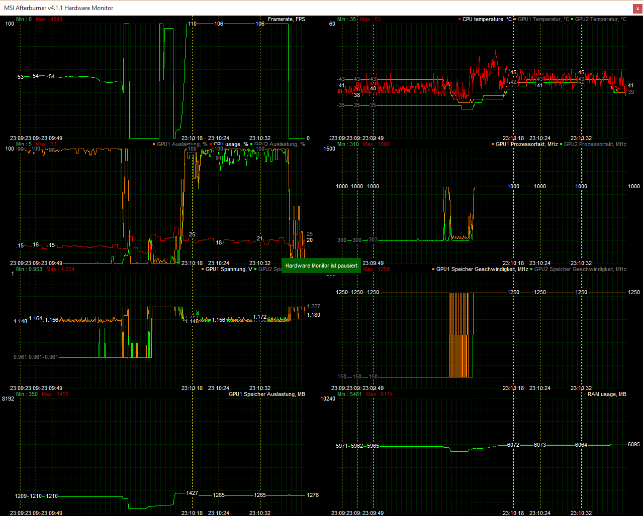

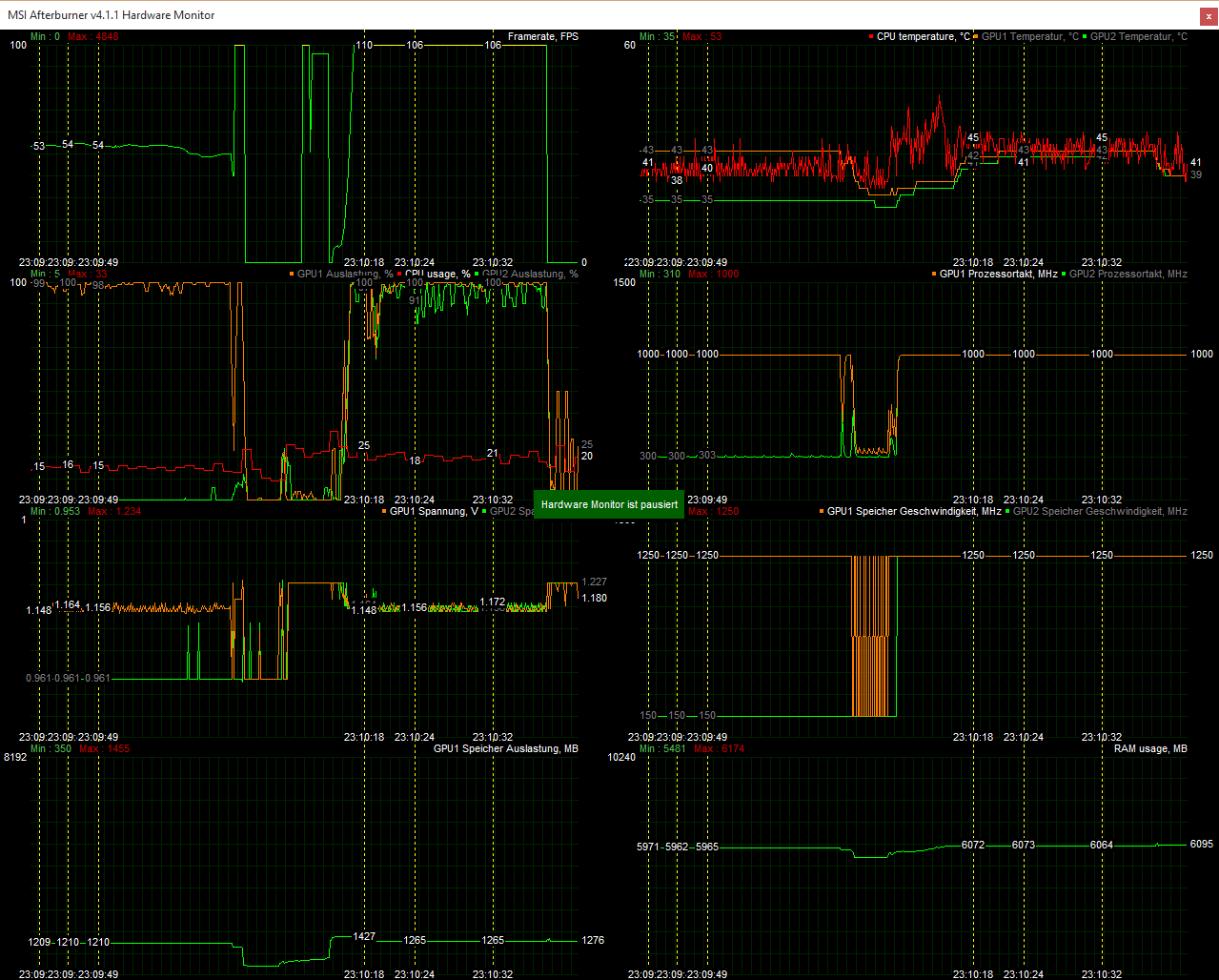

Bei den 290(X) liegt doch halbwegs konstante Spannung an. Nur wenn der Takt verringert wird, geht die Spannung auch runter. Sollte aber kein Problem sein.
Hier beim Valley Benchmark, wobei das eigentlich ein schlechtes Beispiel ist, weil zwischen den Szenen die Auslastung und der Takt immer wieder kurz absacken und damit auch die Spannung.
Aber im Prinzip ohne diese Aussetzer ist die Spannung schon recht konstant. Schwankt so zwischen 1,125 und 1,156 V. Wobei verglichen mit einer CPU sind 30 mV auch nicht gerade wenig.

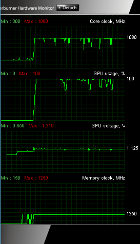

Jup, die wechselt ganz schön stark, wesentlich schlimmer als in Furmark. Wobei nicht mal Furmark nen Konstanten 100% GPU load erzeugen kann :(
Das GPUTool von Techpowerup kommt da schon wesentlich näher.

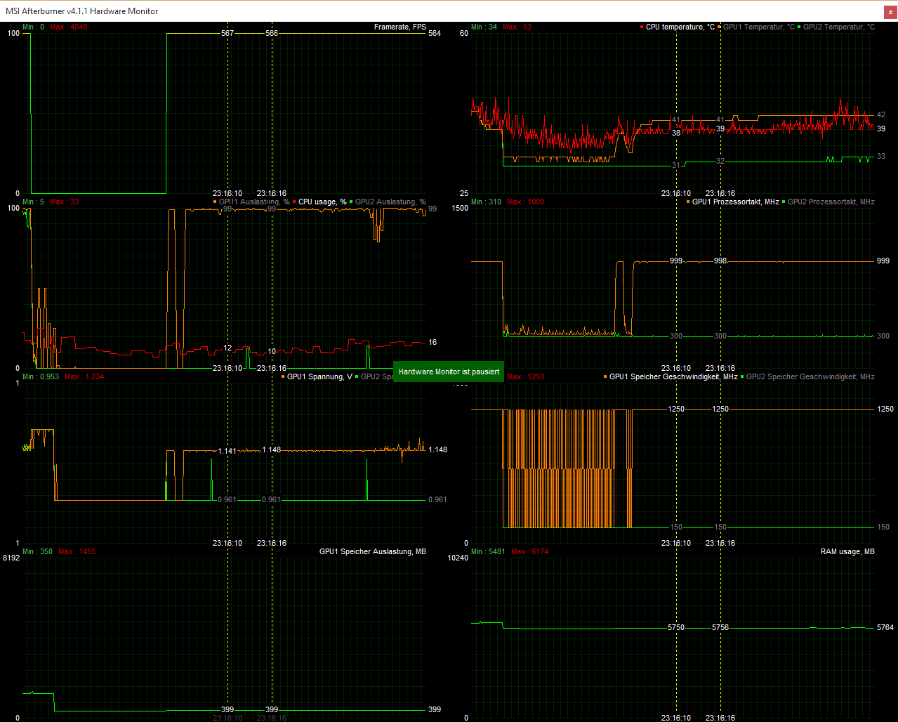

Furmark 800x600
Valley: Zuerst Single dann Crossfire, Statische Szene mit bewegten Blättern im Wind

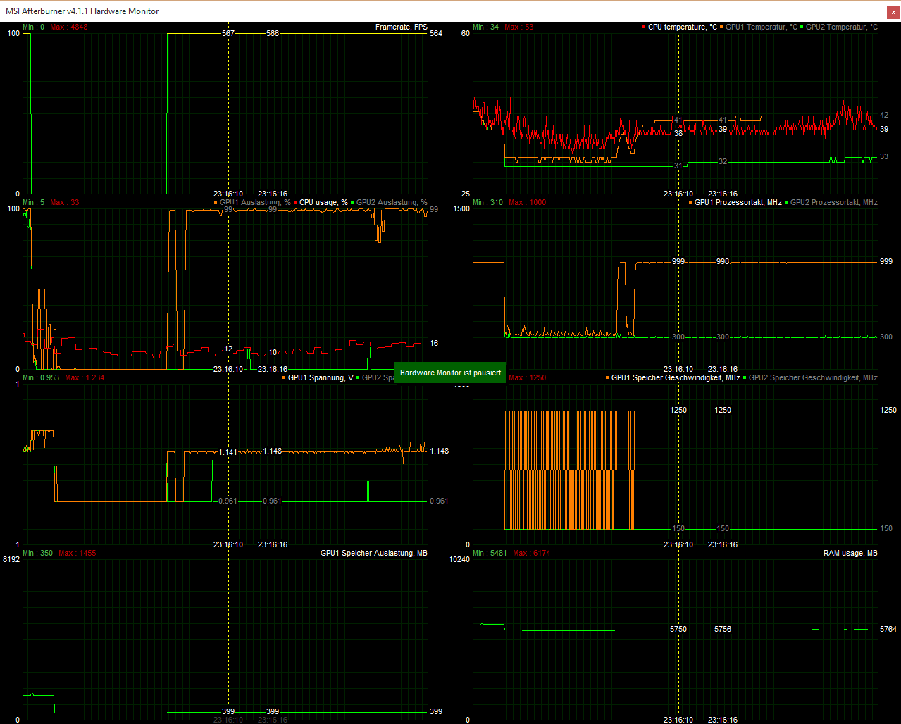

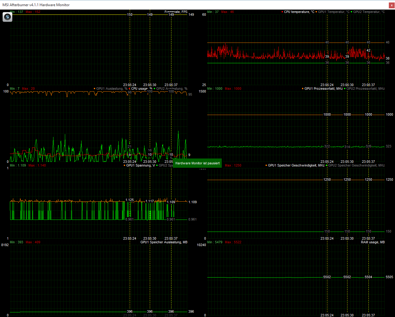

GPUTool:
MSI Afterburner absichtlich auf 100ms polling eingestellt.
