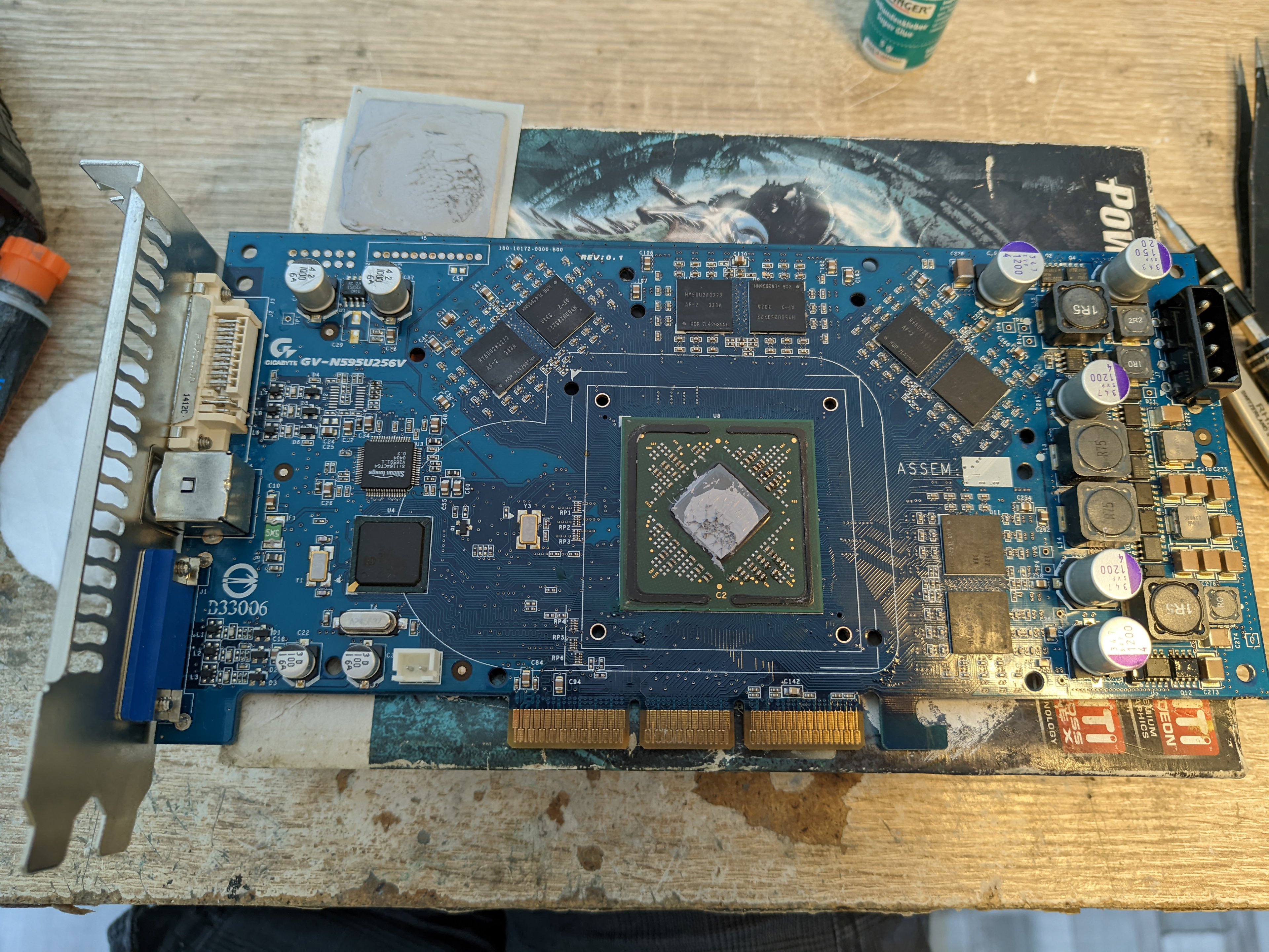

@Masterchief79 leider fehlen noch mehr Bauelemente. Auf der Rückseite, Richtung AGP Stecker fehlen Transistoren und Kondensatoren ( schau Mal auf meinem Bild, beim umgeklappten Etikett)
Gibt es irgendwo Hochauflösende Bilder, damit ich einen Vergleich machen kann, was wo sein müsste?

@Prauscht ja habe ich auch gesehen. Am besten Spenderkarte besorgen und Sachen rüberlöten. Geht vllt auch mit Ner GT AGP oder sogar Ner FX3400 PCIE? Oder zumindest auslöten und messen. Wenn es nur Kondensatoren sind (die braunen) kannst du versuchen, die mit so ähnlichen Werten nachzubestücken aber spätestens bei Widerständen wird es nichts ohne den genauen Wert.

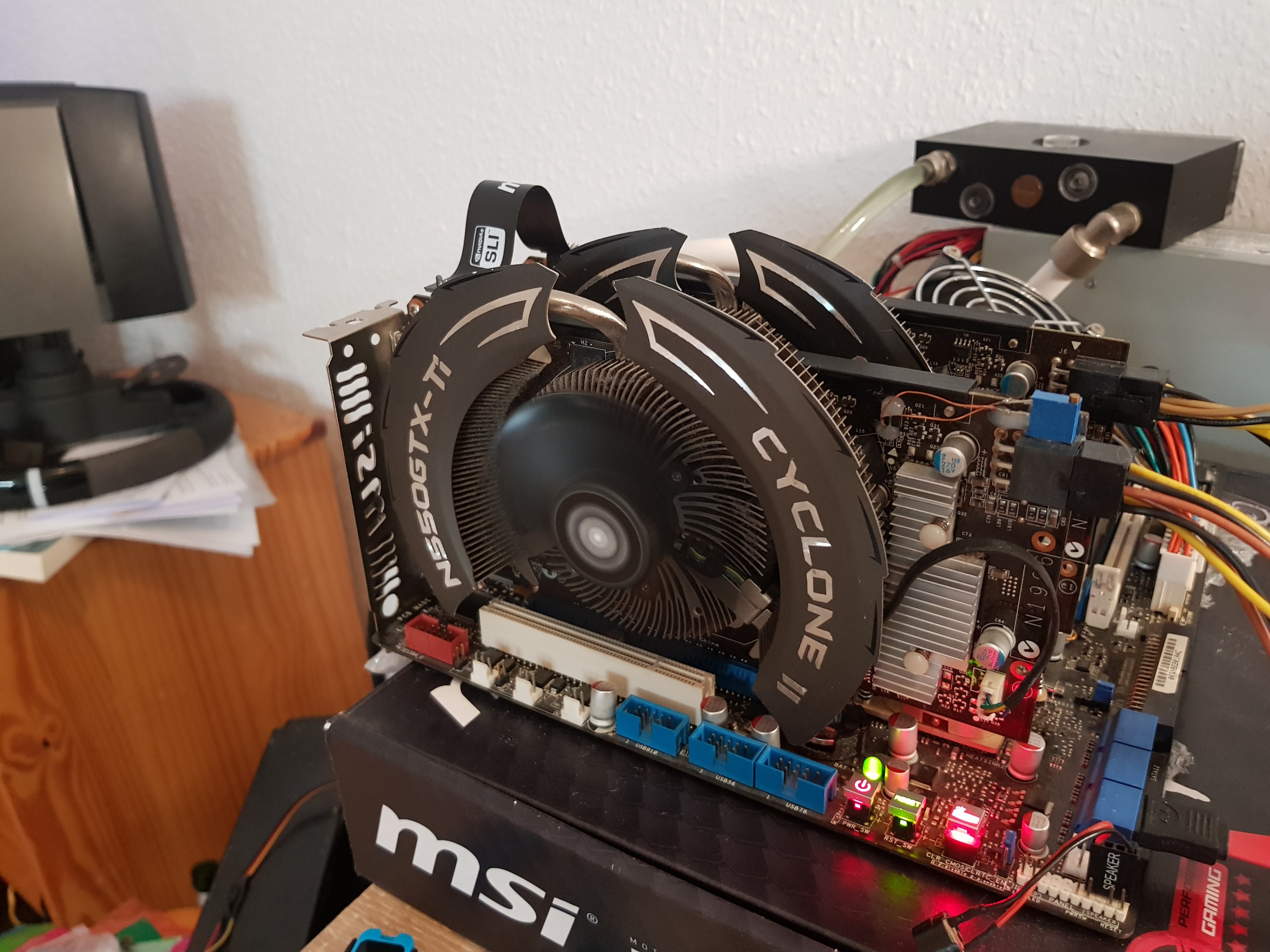

Alibi Bild: GTX550Ti SLI
Alle Medien haben sich damals auf die SLI und CF Technik gestürzt. Wie viele Leute konnten und wollten sich wohl eine 7900GTX oder X1900XT leisten, geschweige denn zwei davon? Aus heutiger Sicht sieht man die Dinge zum Glück kritischer (Mikroruckeln, geteilter Speicher, Energieeffizienz, Treiberprobleme bzw. fehlende Profile sobald der Hersteller die Lust am Support verliert...)
Natürlich hätte auch damals wirklich niemand den Rechner da als vernünftige Anschaffung betrachtet. Das Ding ist nur, dass das Teil dann auch hätte zuverlässig und pfeilschnell funktionieren sollen. Und ich kenne eure Erfahrungen mit Quad SLI nicht, aber ich wäre da nicht allzu optimistisch. ^^
- Dez. 2020
- 1.438
@Masterchief79, ich hatte zu der Zeit 7900GTX SLi und war wie mit den SLi und CF Systemen danach immer zufrieden. Auch das Quad CF mit 2 4870x2 lief ordentlich, wenn man die Spieleprofile anpasste.

@Masterchief79 guter Tipp mit der FX 3400. Da habe ich noch eine ohne Frontblende hier. Ansonsten tue ich mir immer schwer gängige Sachen zu zerlegen. Ich berichte nächste Woche, ob die Operation gelungen ist.

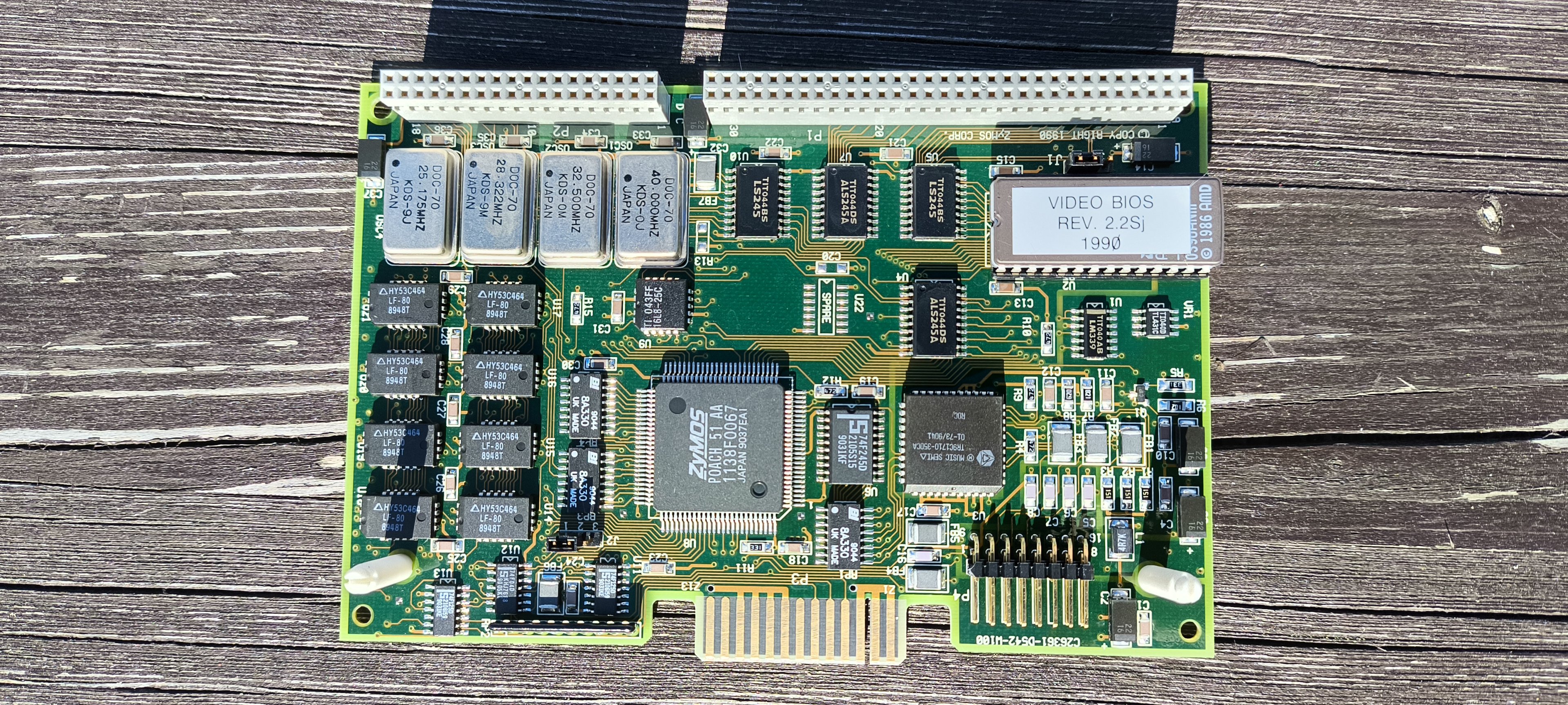

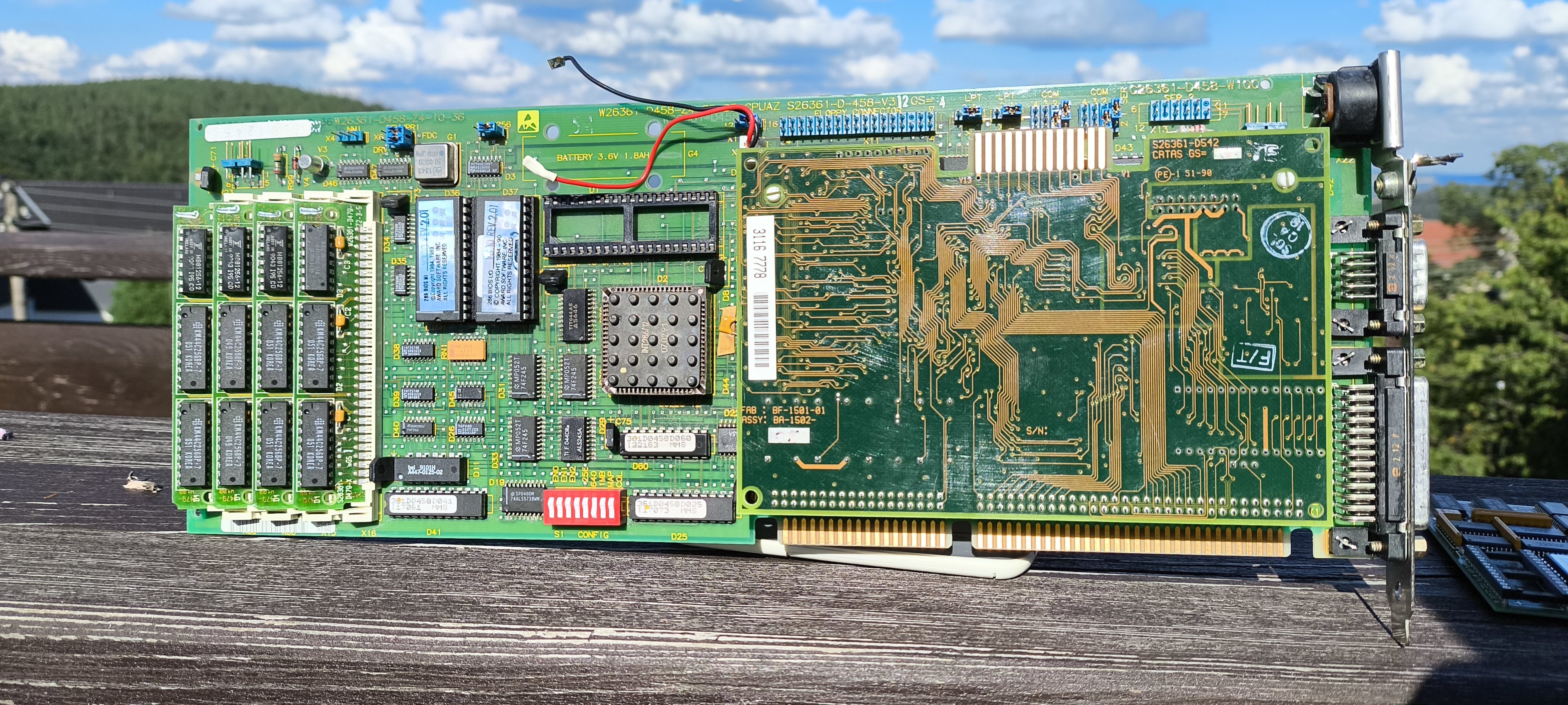

Ein SBC mit 286 und eine Grafikkarte, als Daughterboard. Interessant ist der verwendete Chip bzw. Chipsatz.
Von der Firma Zymos hatte ich bis dato noch nichts gehört, vor allem als Grafikeinheit. Eingesetzt wurde der SBC wohl in einem Siemens Nixdorf PCD, kann aber auch mit einer normalen ISA Backplane betrieben werden. Die habe ich aber leider nicht.
Da ich meine Sammlung etwas verkleinern muss und Sachen zum Verkauf rauskramer, bin ich darauf gestoßen.

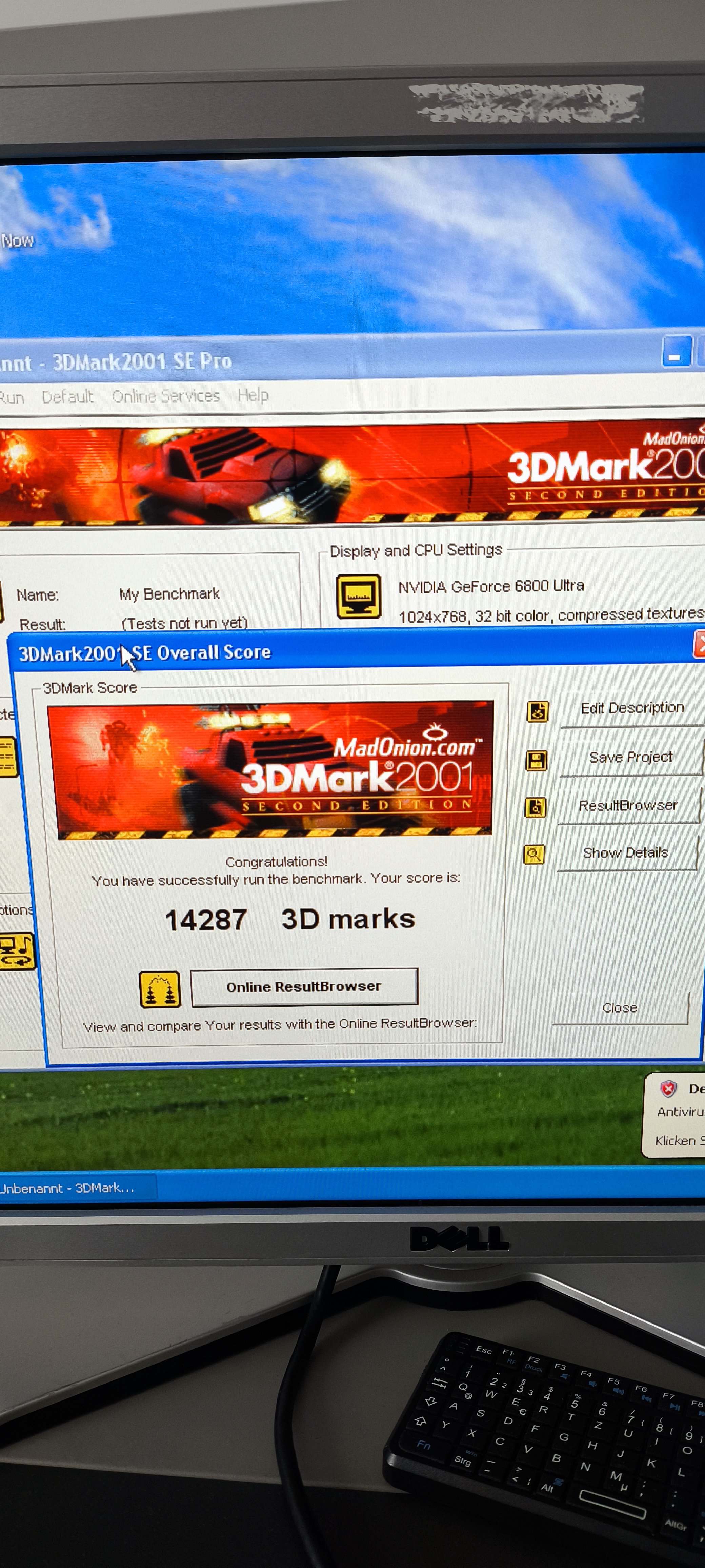

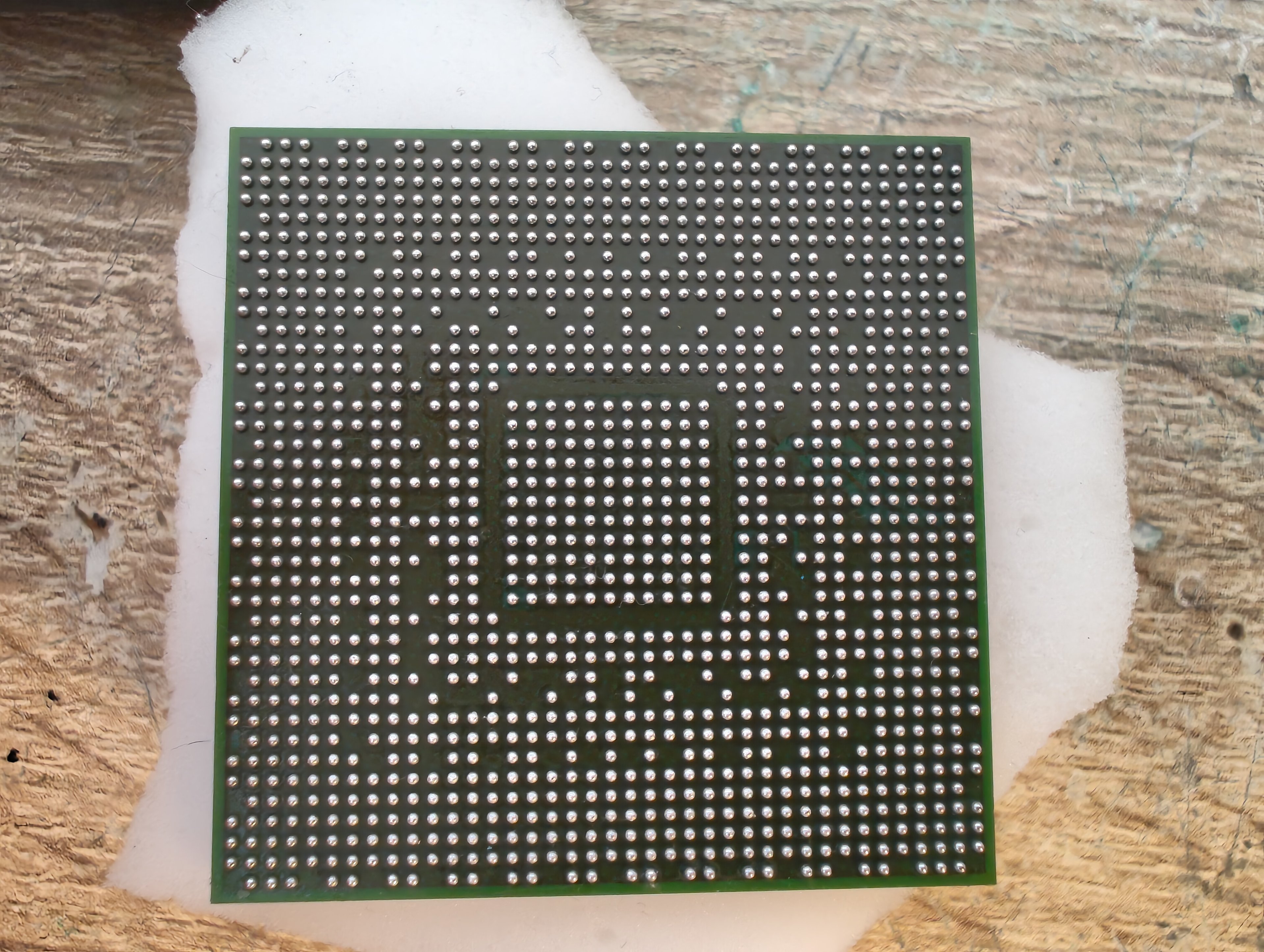

Did IT! Ca. Zwanzig abgerissene Kondensatoren, Widerstände und Transistoren neu bestückt, ein Reball der GPU war auch nötig. 6800 ultra läuft wieder
Jetzt geht's noch um die Optik. Hier hatte mal jemand einen Trick gepostet, wie man die Kühlkörper wieder auf Hochglanz bekommen kann. Ich finde es leider nicht mehr. War es Küchenreiniger/Fettlöser?
Masterchief79
Captain
- Juni 2009
- 3.291
Das macht er mal eben fertig
Respekt!
Für die Kupferoptik: Erst Fettlöser (Bref Fett und Eingebranntes oder das lila/orangene Cilit Bang) und dann Bref Kalk und Schmutz, bis sich die Verfärbungen lösen.
Ich hab meine FX5950 Ultra im Referenzdesign wieder ans laufen bekommen, nachdem eine GPU Lötstelle (und darauffolgend die GPU... und zwei weitere Spender-GPUs...) keine Lust mehr hatten. Eine Quadro FX1300 hat den Tag gerettet und ihr Herz gespendet. Die Dinger sind zum Glück baugleich, obwohl sie dort deutlich geringer takten.

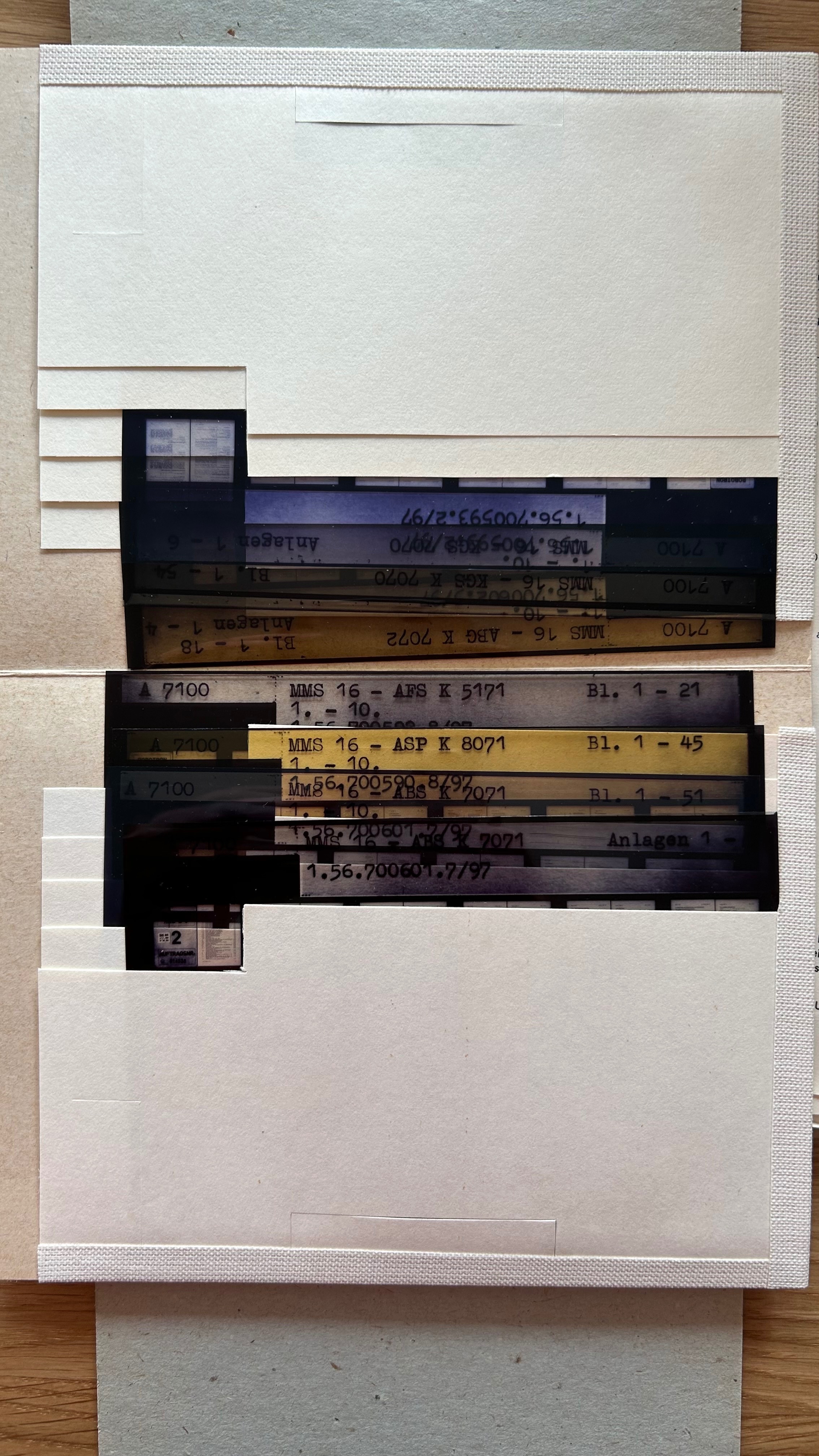

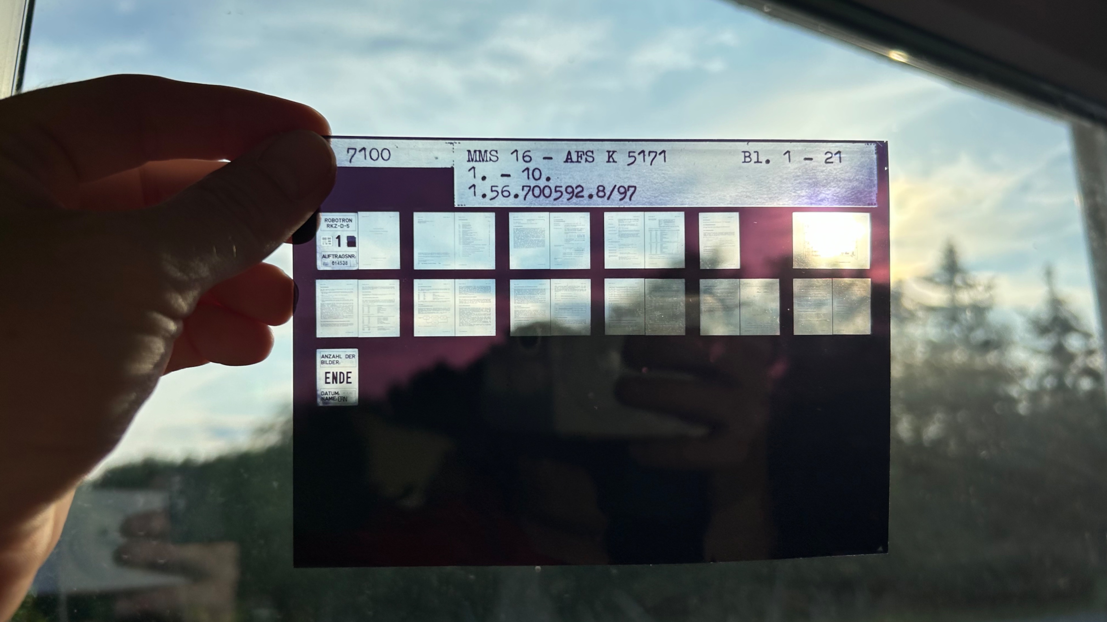

Wo hast Du denn die her?Karre schrieb:Retro… zu Retro gehören auch Bedienungsanleitungen, oder?
Ich habe nachträglich noch eine für den robotron A7100 erhalten:
Ich hab nicht mal eine auf Nachfrage bei robotron bekommen.
Ich könnte es eventuell, gerade getestet mit meinem Durchlichtscanner.Karre schrieb:Kann mir das jemand digitalisieren? 😂
Schick mir mal ein Filmblatt.
Meine email-Adresse bekommst Du per PN.
