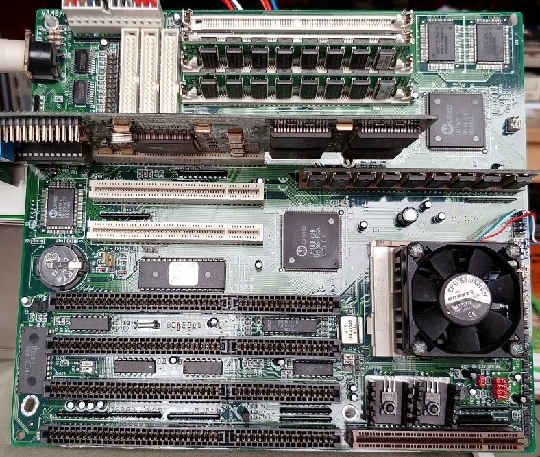

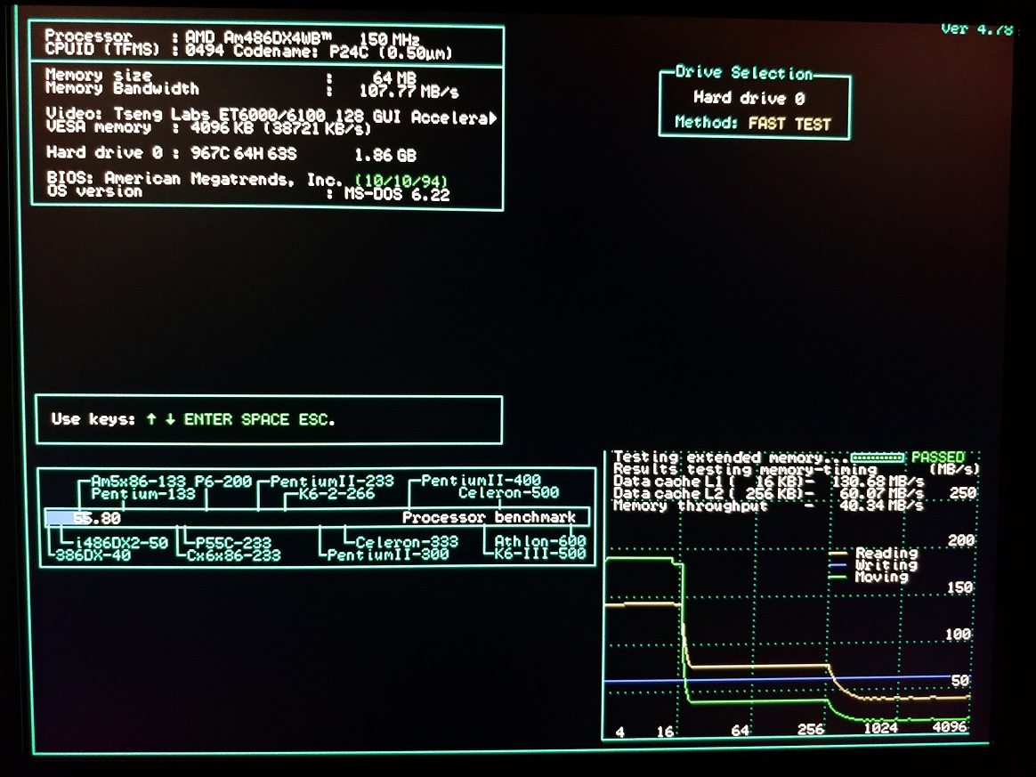

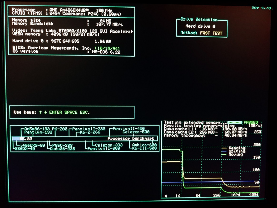

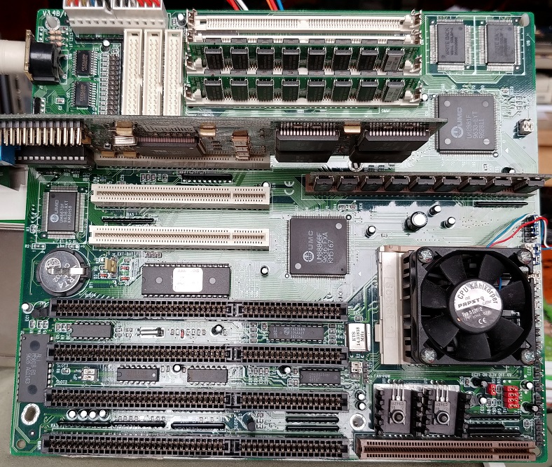

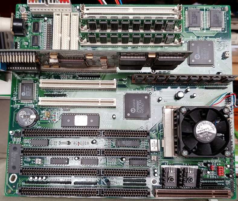

Gerade in Bastellaune. Hab mal mein PC Chips M919 rausgekramt (das mit dem Fake Cache)

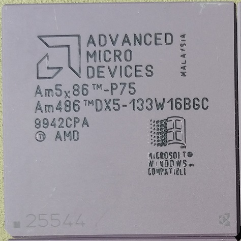

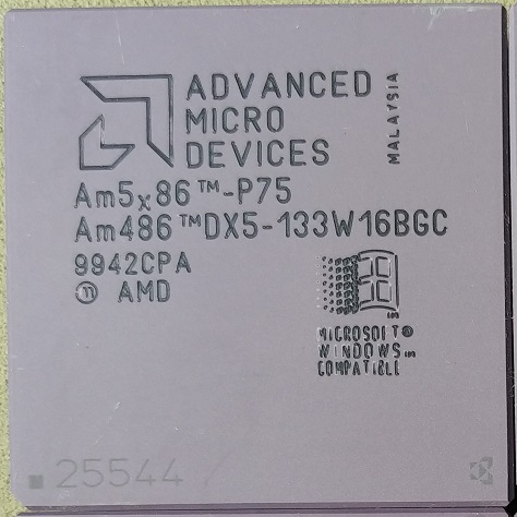

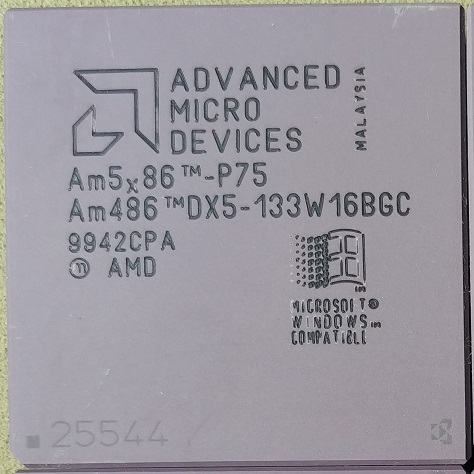

Letzt noch nen schönen X5-133 aus 1999 bekommen, musste ich doch gleich mal etwas rumbenchen :)
mit 3x50 bekomme ich deutlich besseren Durchsatz als mit 4x40. 4x 50 hab ich jetzt nicht probiert. glaube nicht das er das schaft mit Luftkühlung.

Hast du die "Fake" Traces am "Fake Cache" eigentlich mal zum Prozessorsockel durchgeklingelt? Man findet ja immer nur die "look, they gho nowhere" Dinge, was bei einem Multilayerboard aber gar nicht mit Sicherheit gesagt werden kann.

Was ist denn das für ein toller Bench den Du da hast? @S2Sedan Gibt es den noch im Netz? Dann würde ich den mal auf meine Retro Boards loslassen.🙂
Reaktionen: ChiliSchaf, Hexxxer76, kryzs und eine weitere Person
Die Traces gehen tatsächlich im Kreis. es gibt das Board auch ohne die Fake Chips in der letzten Revision, da kann man das gut sehen. echten Cache muss man mit einem Coast Stickj stecken welcher leider propritär ist, also bitte keine normalen Coast Sticks stecken ;-)
Da gibt es bei Phil Computer Lab gleich eine ganze Sammlung. den ich da im Bild habe ist der :f

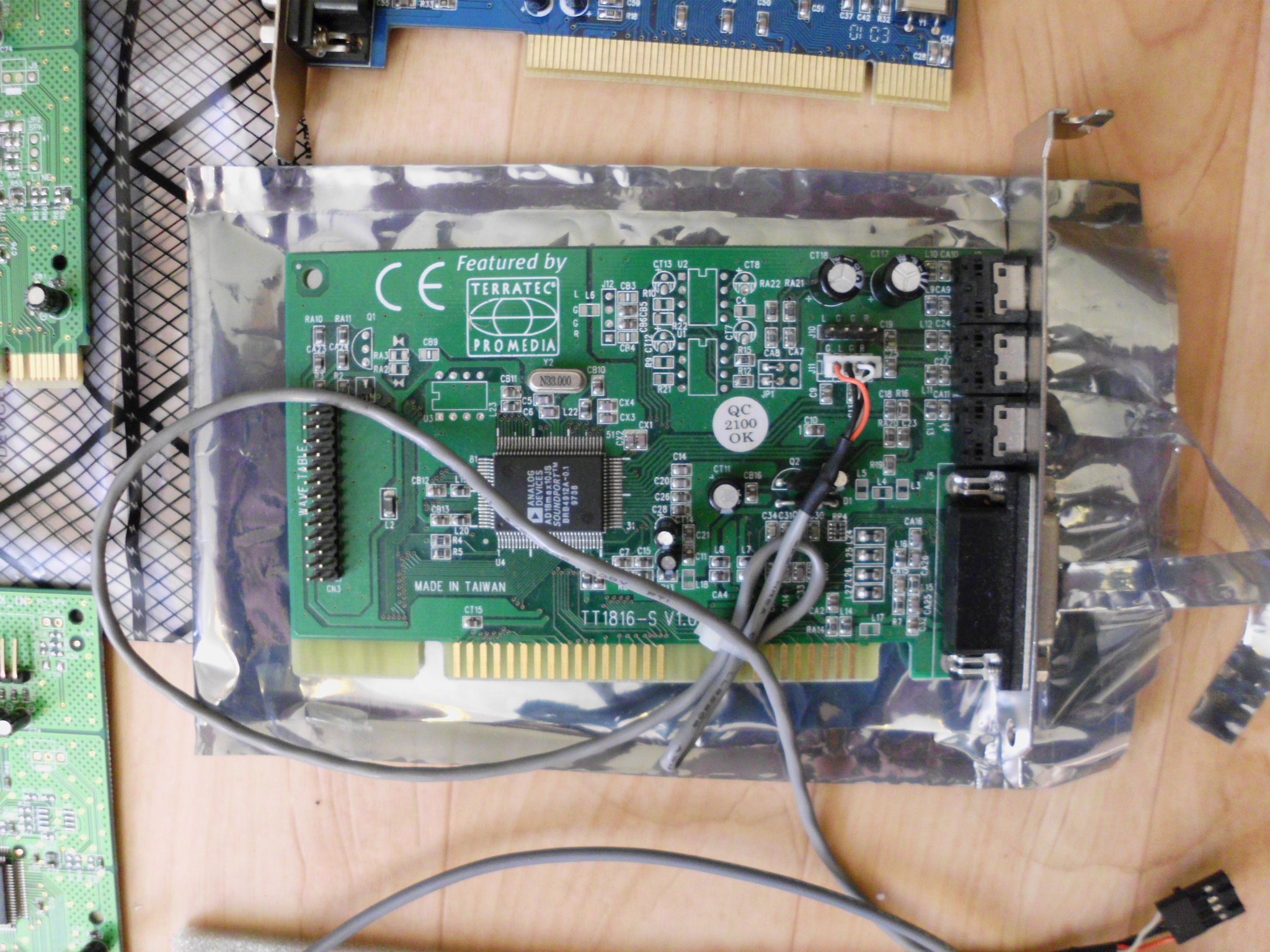

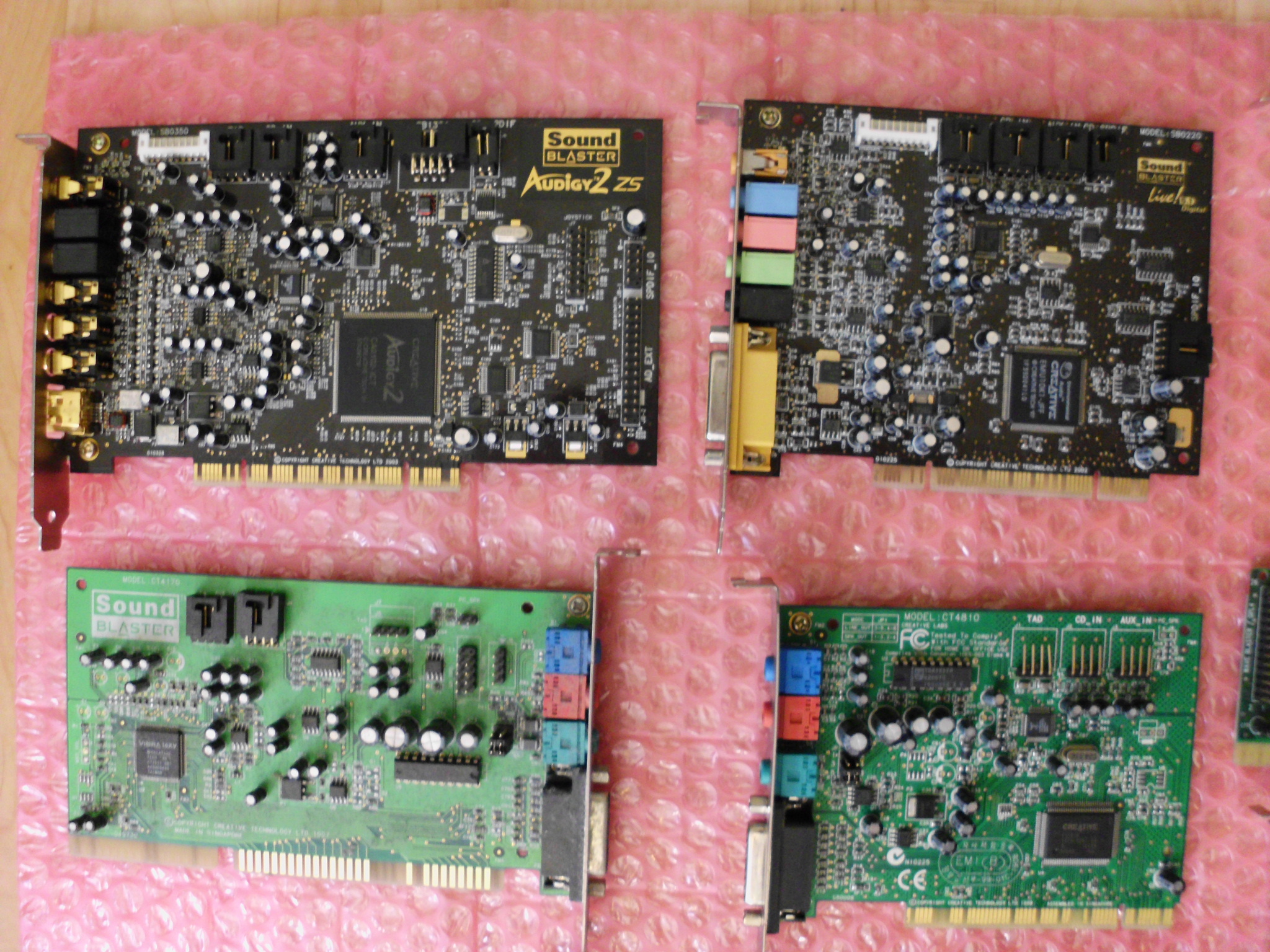

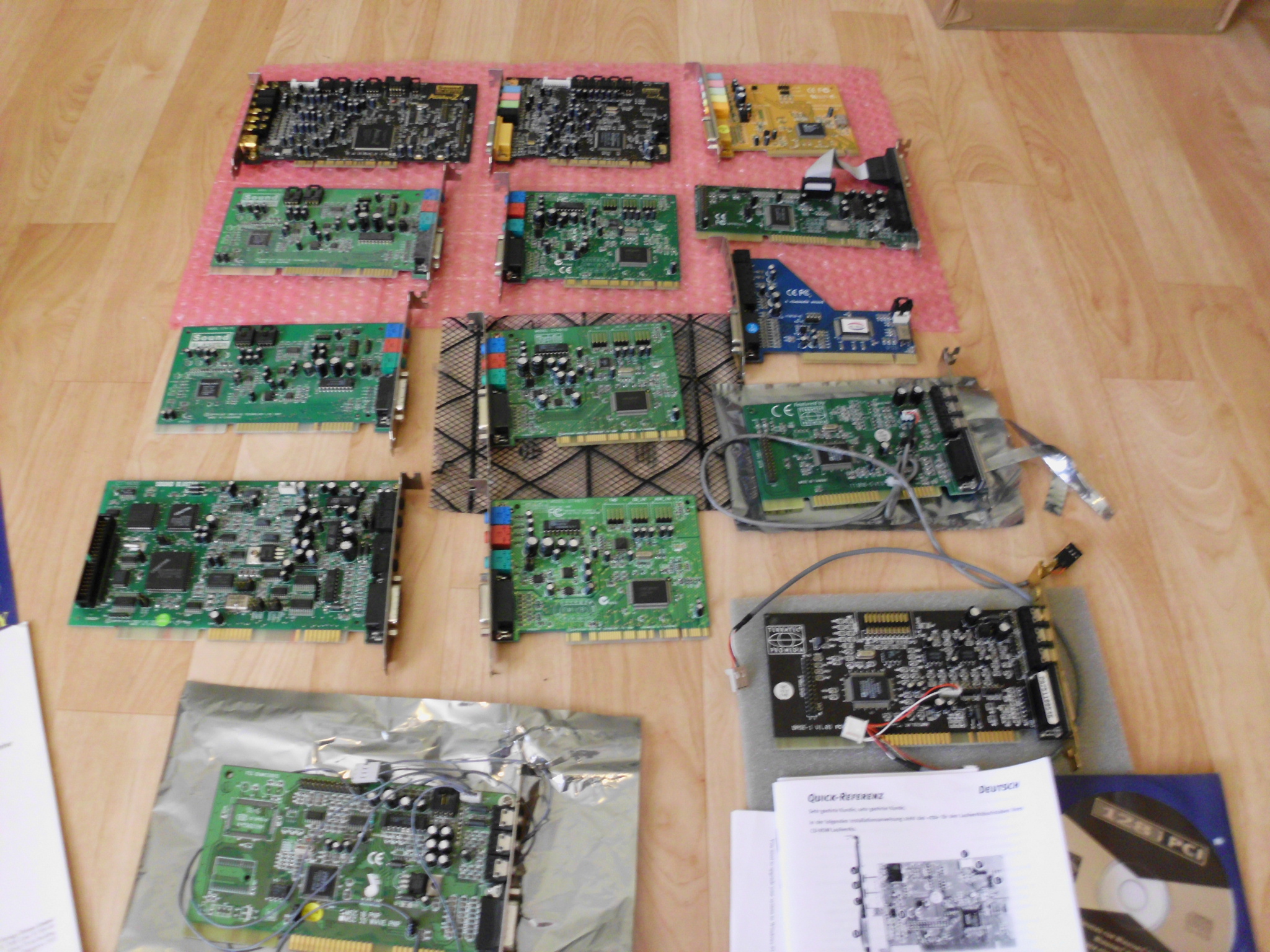

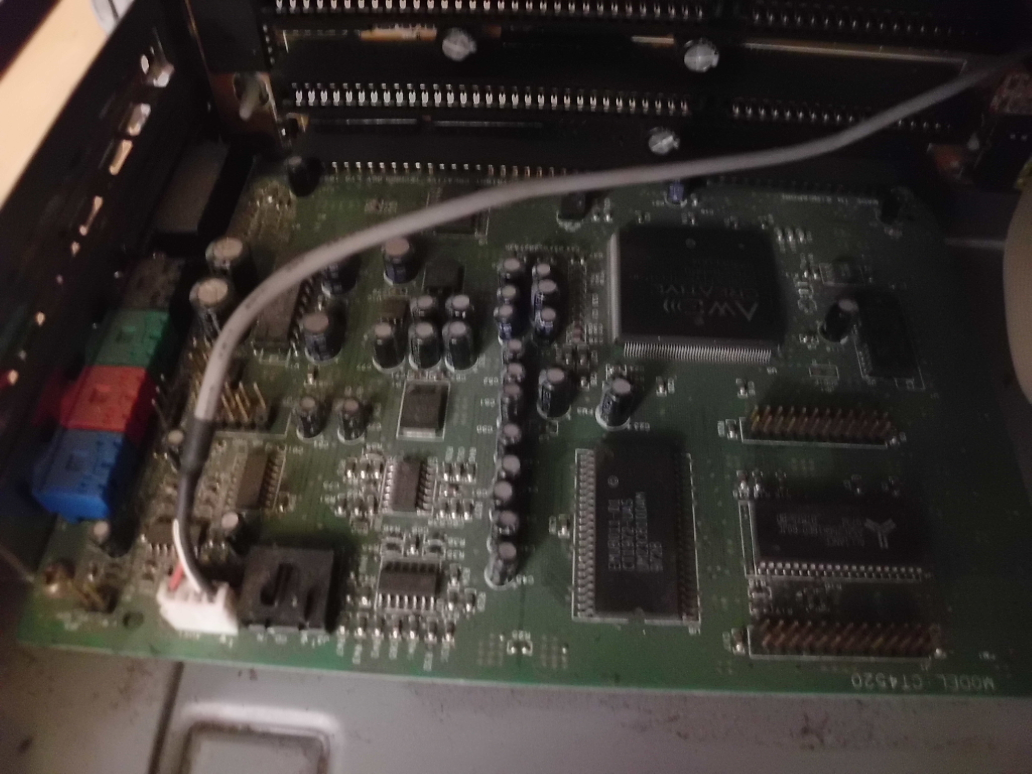

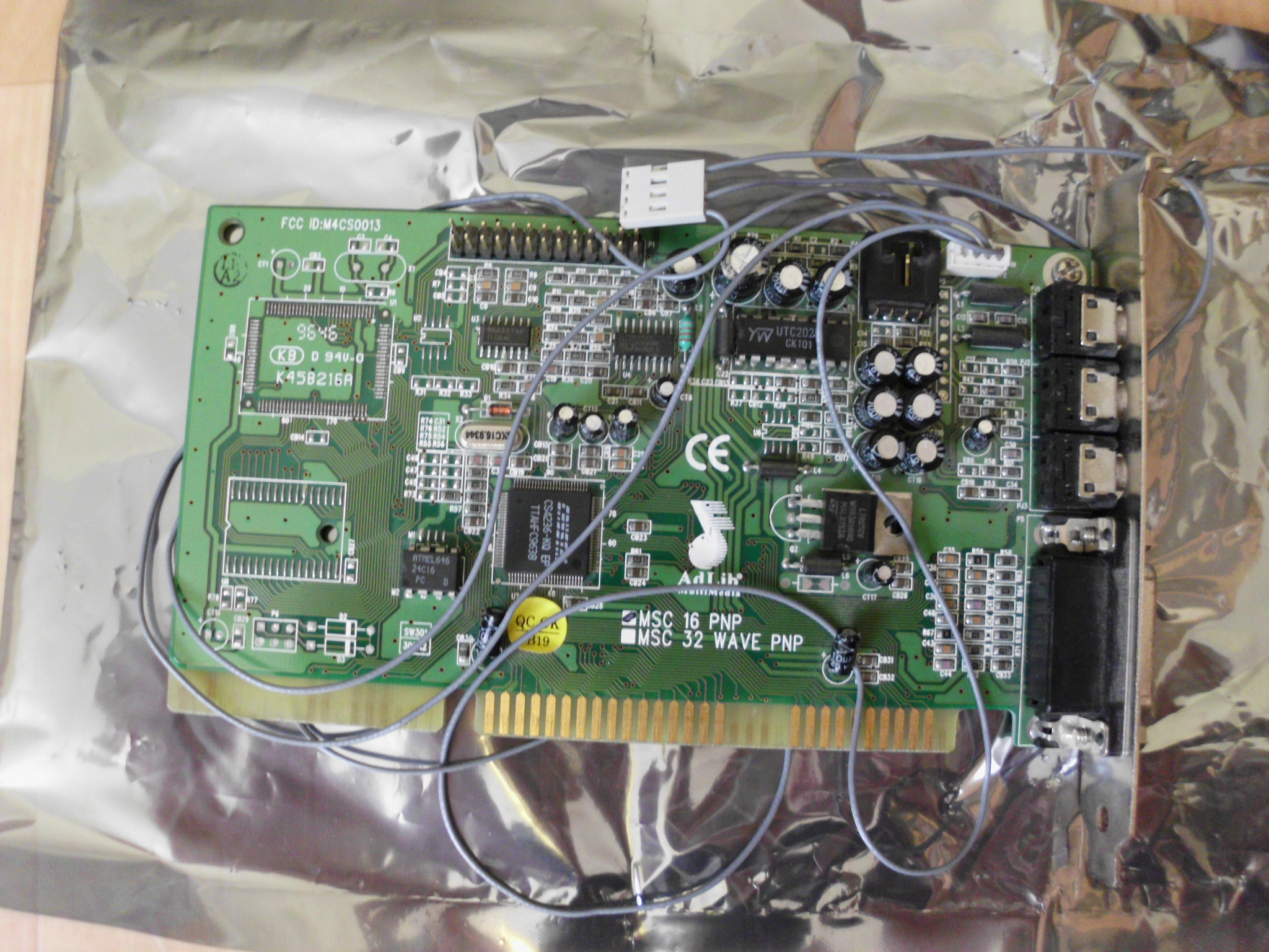

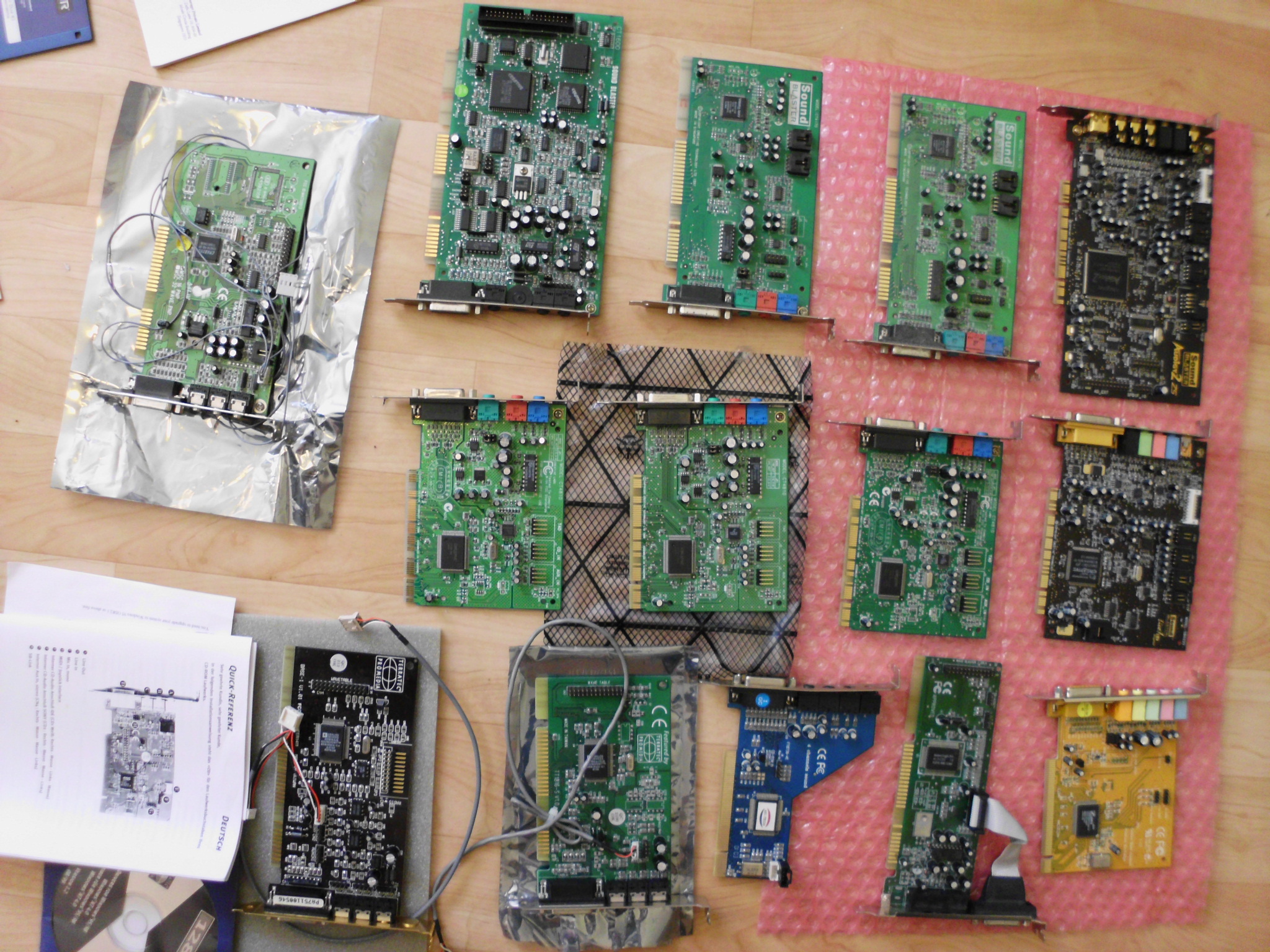

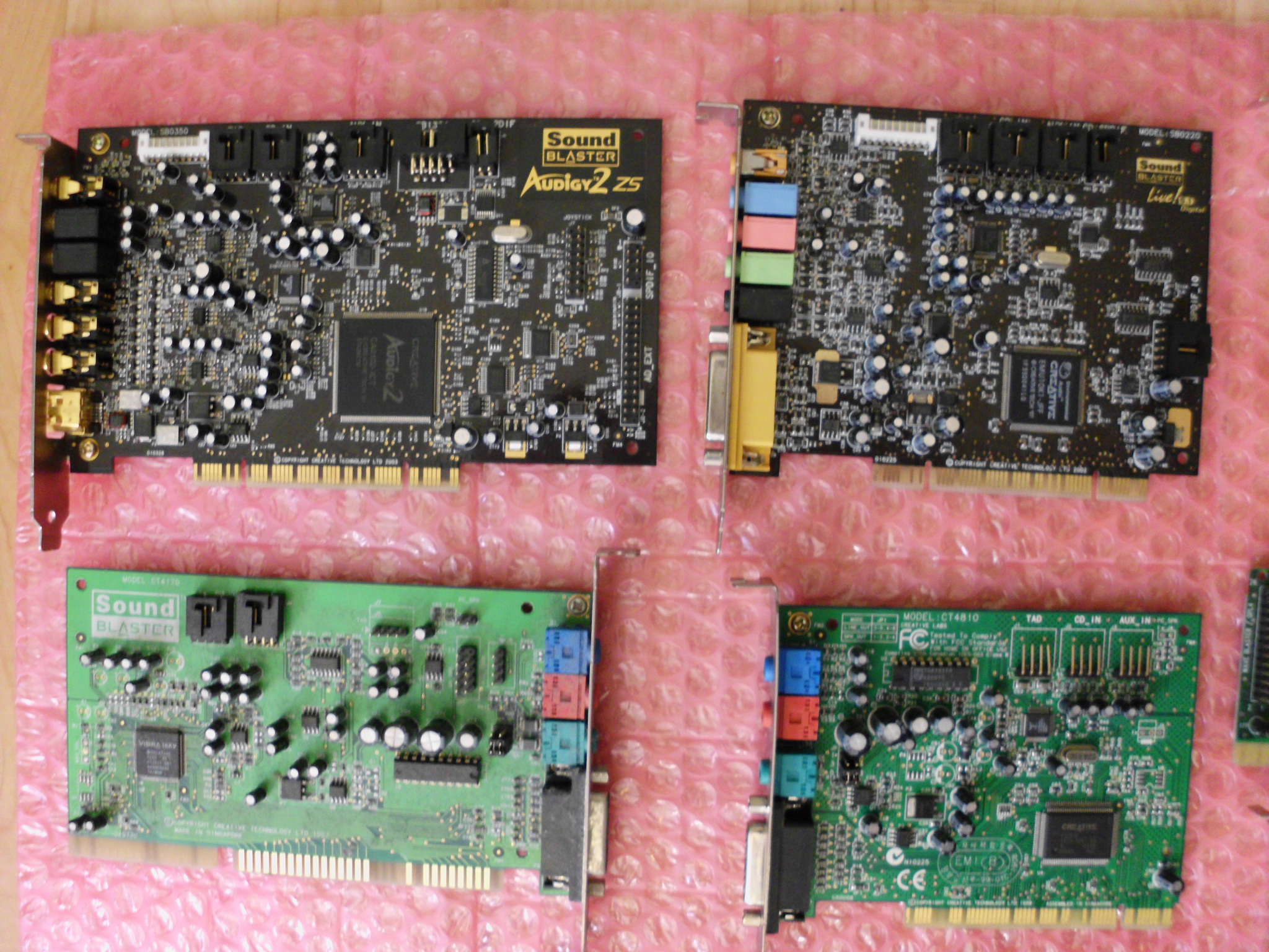

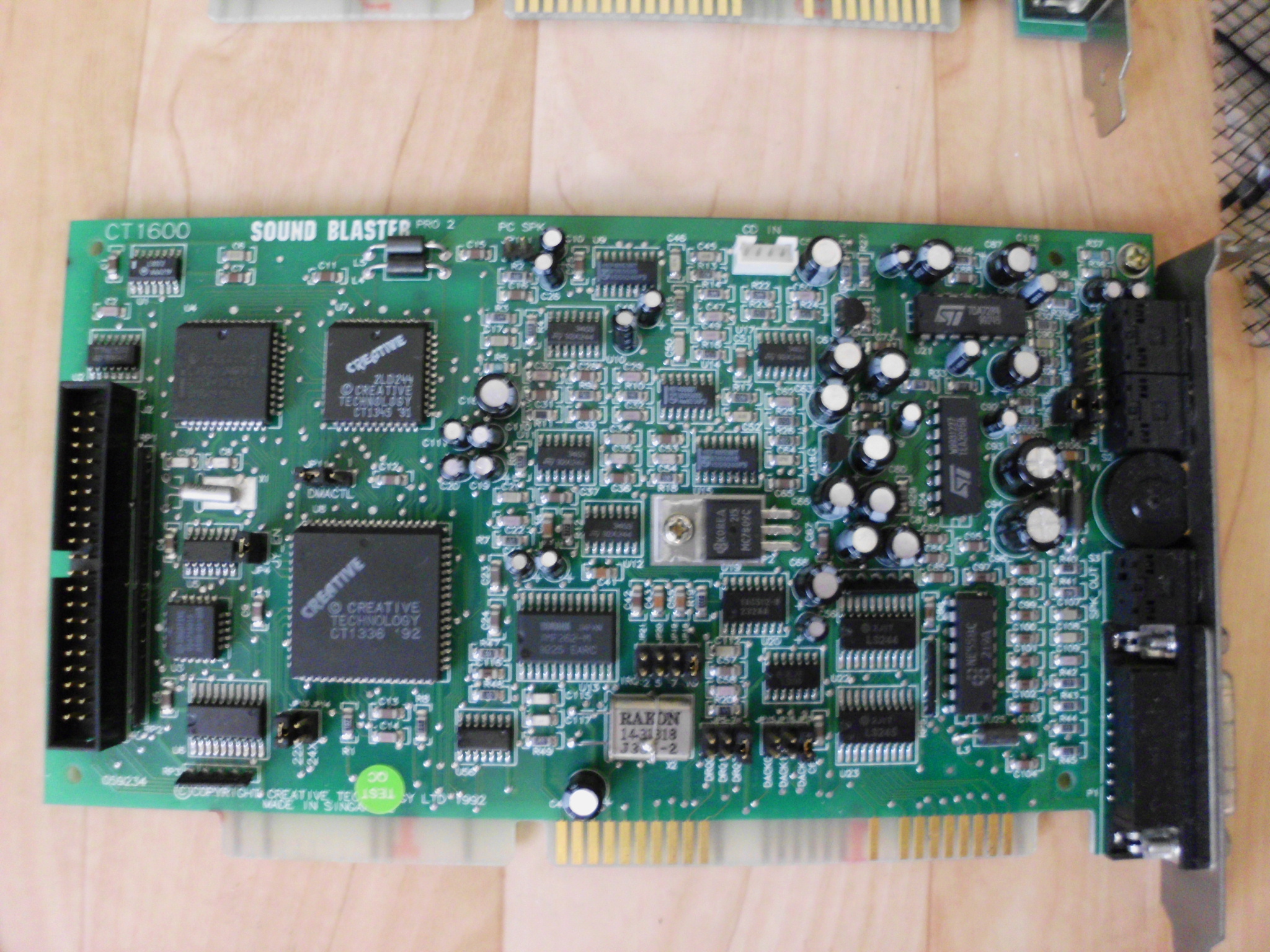

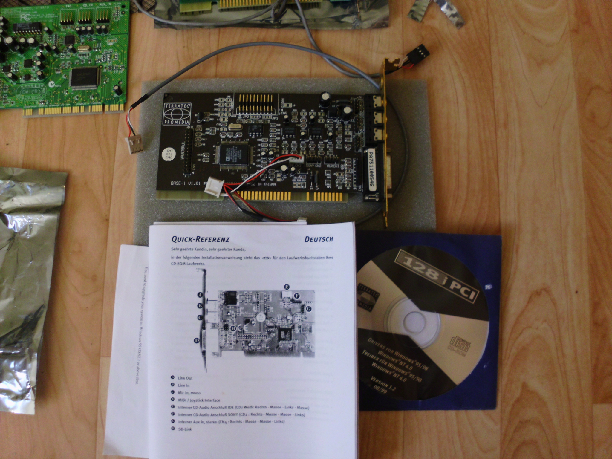

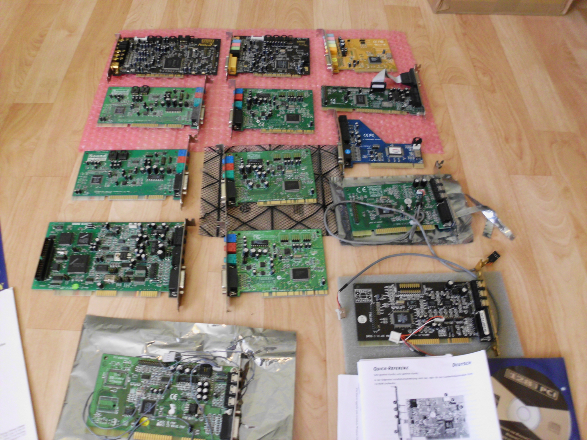

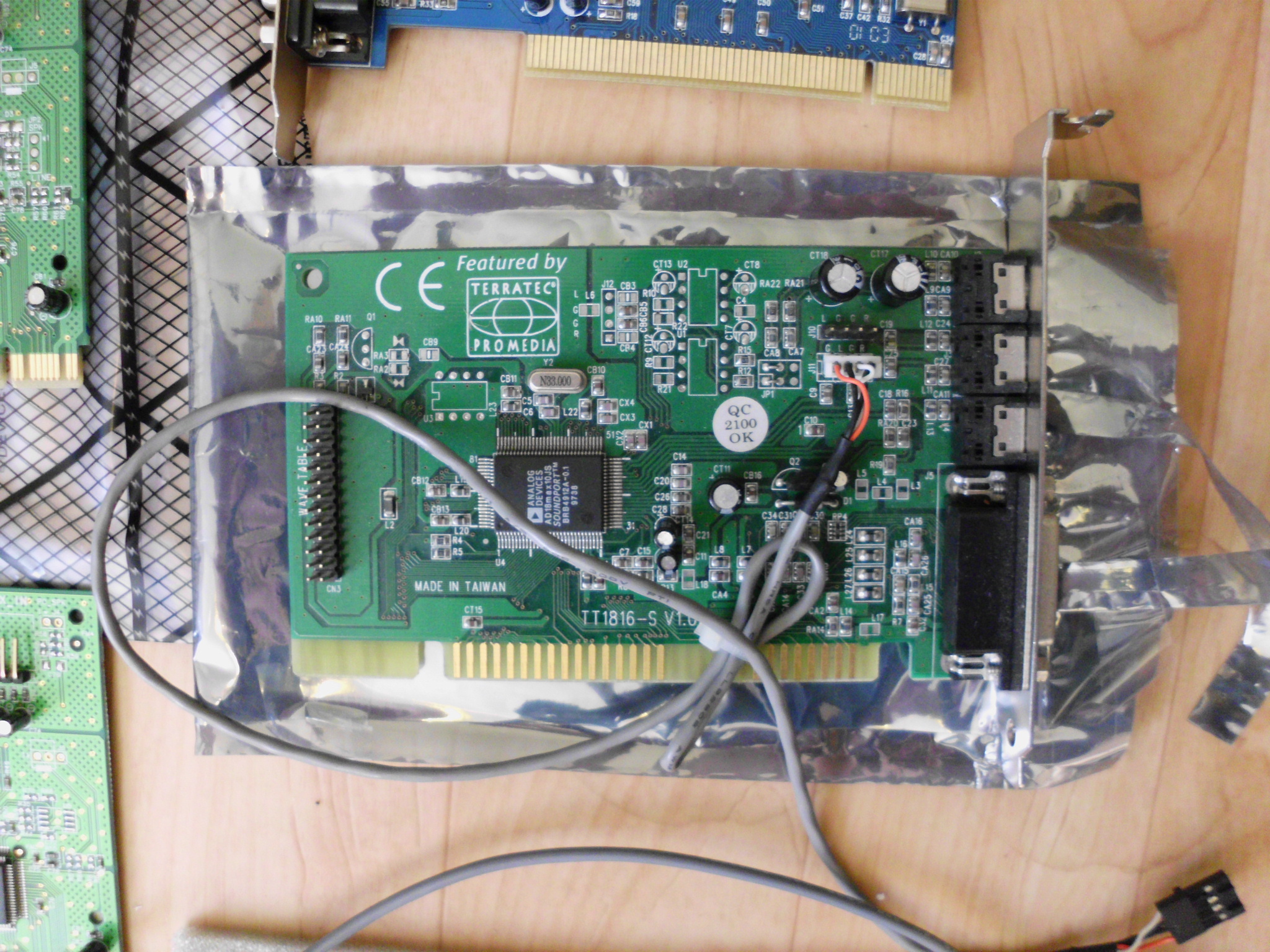

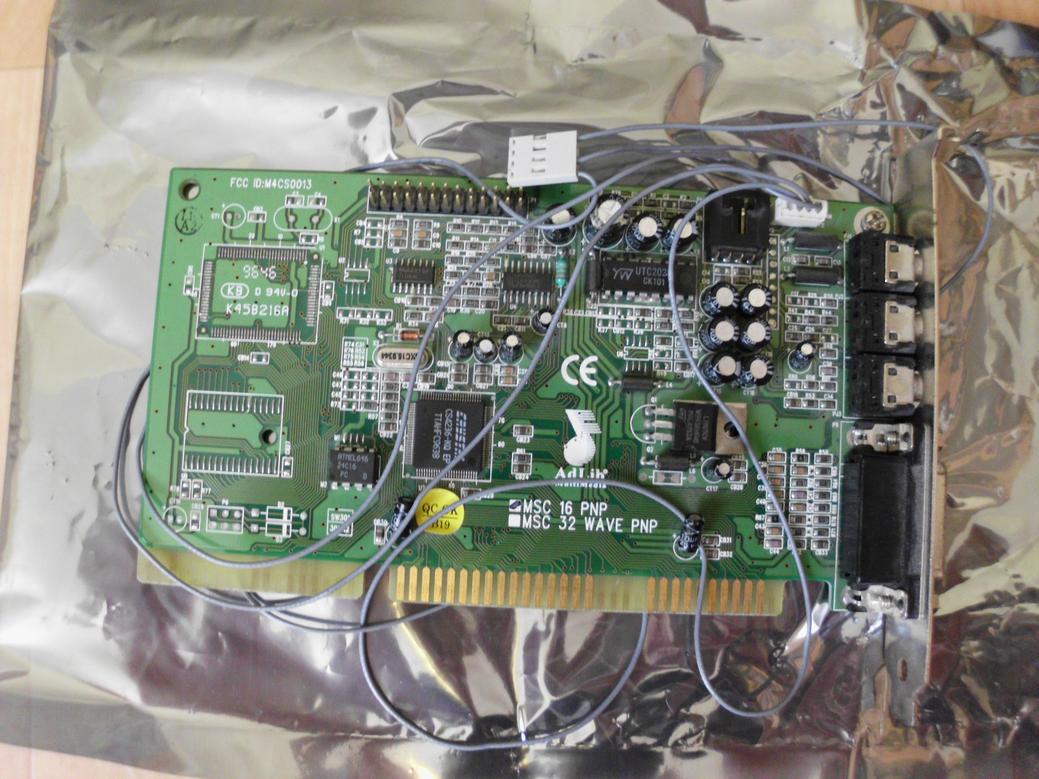

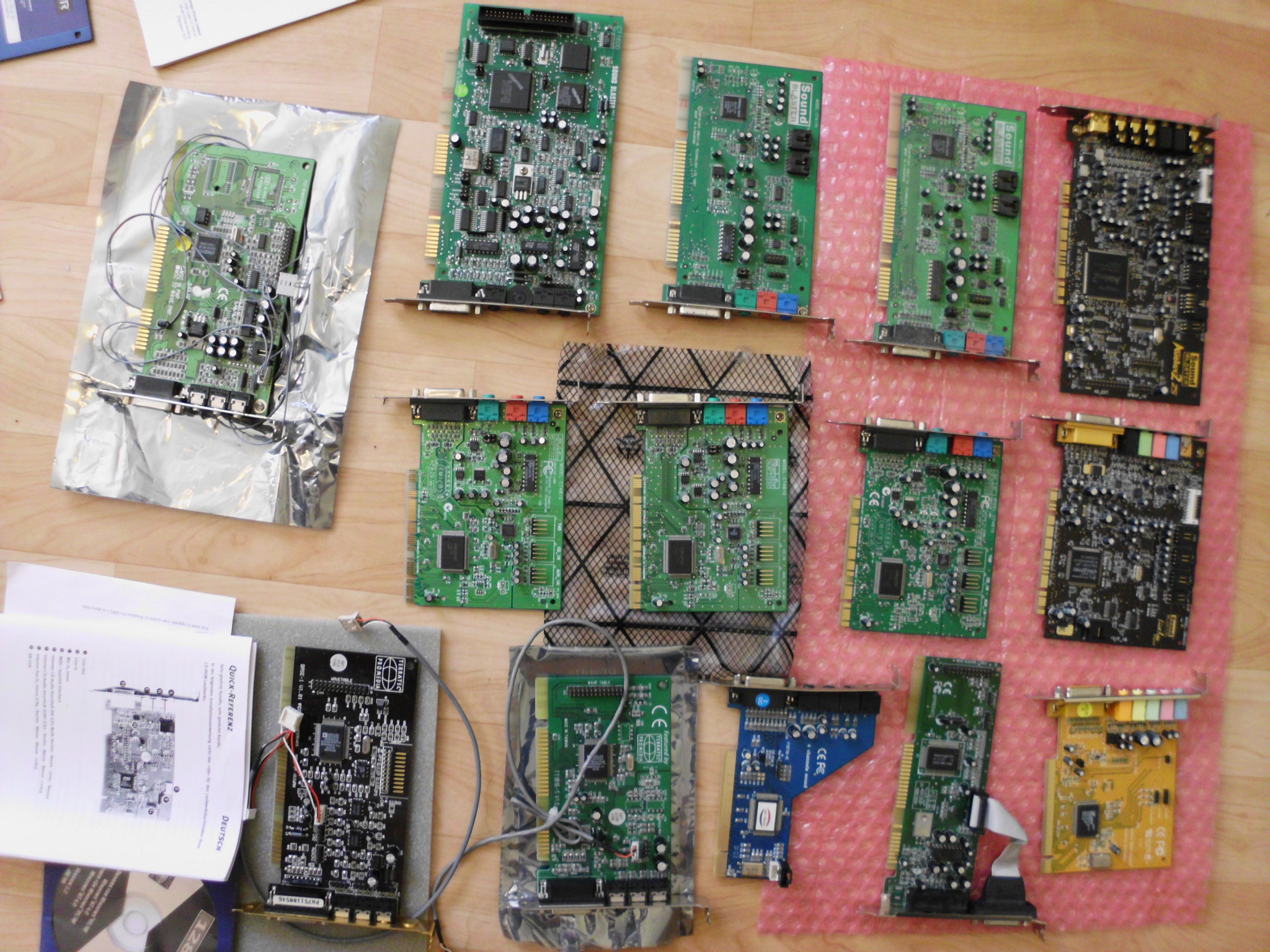

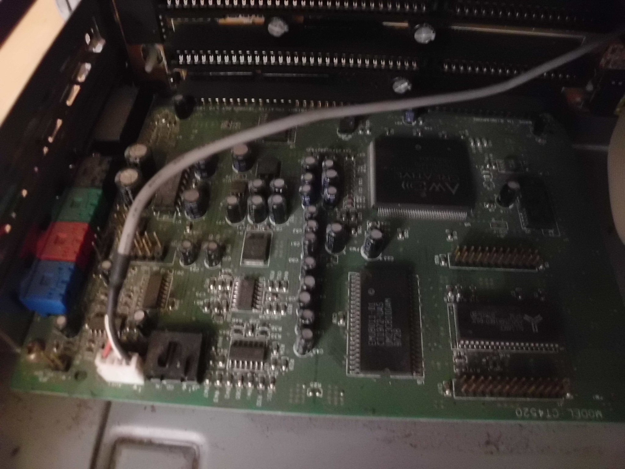

hab mal ein paar Soundkarten beim Aufräumen abgelichtet. Der eine oder andere von Euch hatte vllt mal die eine oder andere davon in seinem Rechner :)
Adlib MSC 16 PNP
SoundBlaster CT1350B

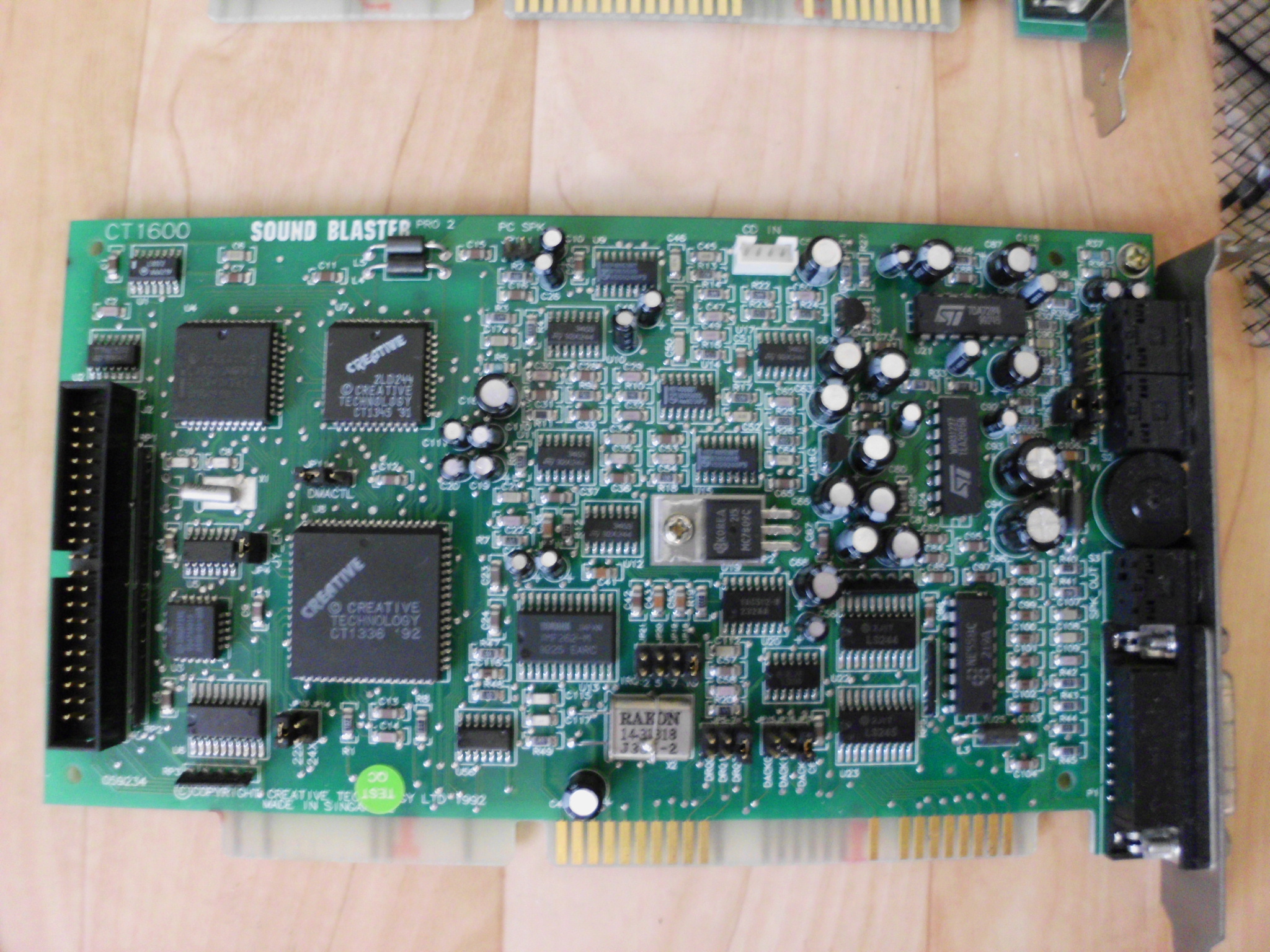

SoundBlaster CT1600
SoundBlaster CT4170
SoundBlaster CT4810
SoundBlaster CT4520
SoundBlaster Live! 5.1
SoundBlaster Audigy 2 ZS

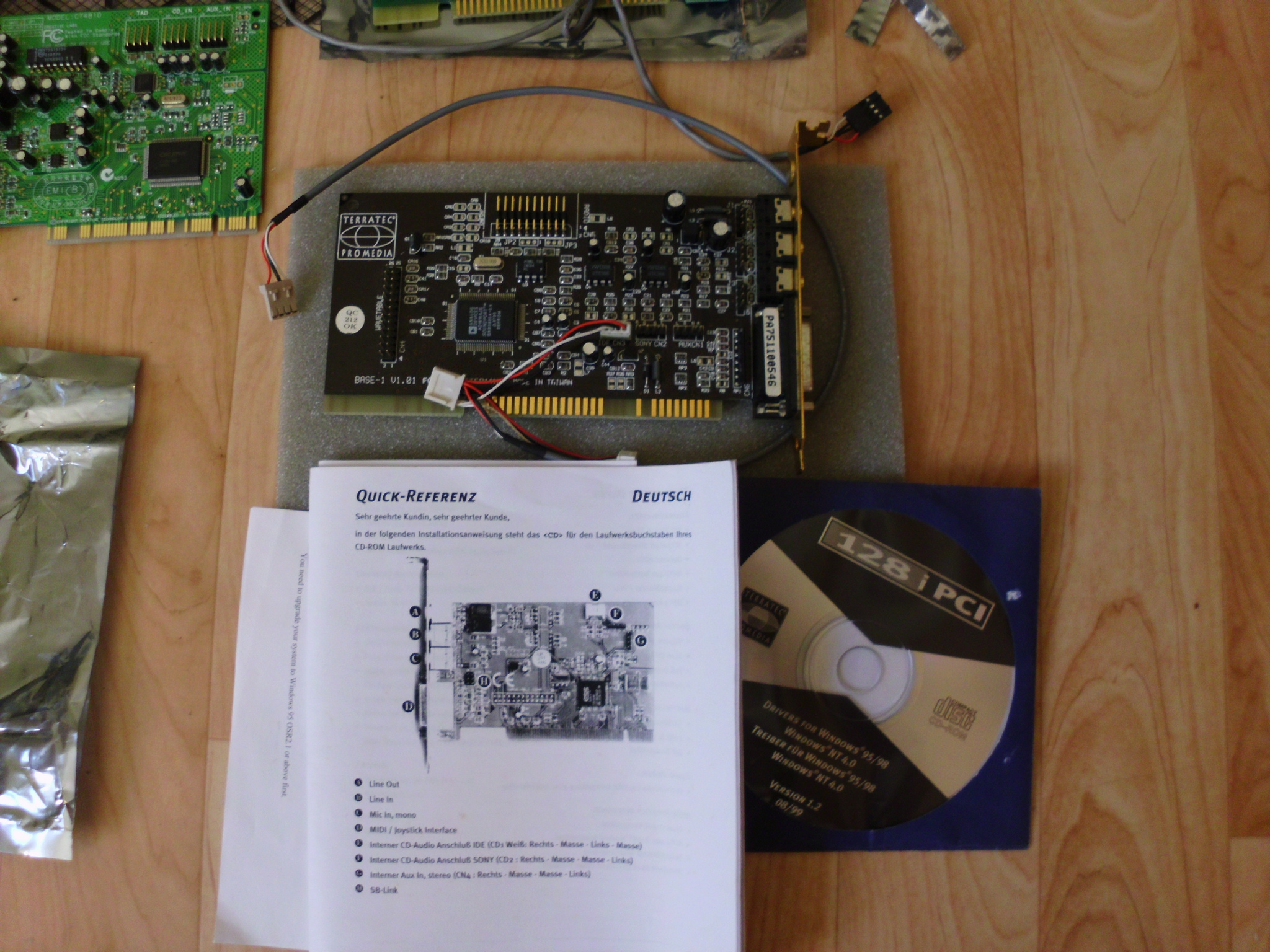

Terratec Permedia Base 1
Terratec Permedia TT 1816-S
Advance Logic Limbo 50+
...und einiges an Disketten und CDs und so... ;)
DSCI0174.JPGDSCI0175.JPGDSCI0176.JPGDSCI0177.JPGDSCI0178.JPGDSCI0179.JPGDSCI0180.JPGDSCI0181.JPGDSCI0182.JPG

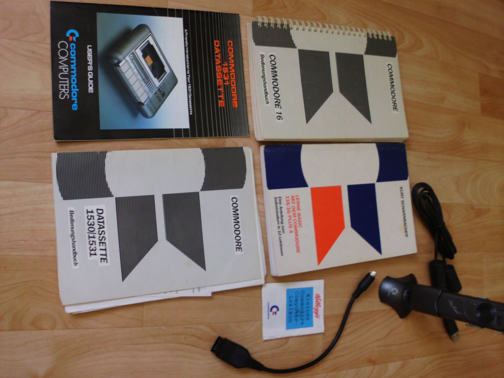

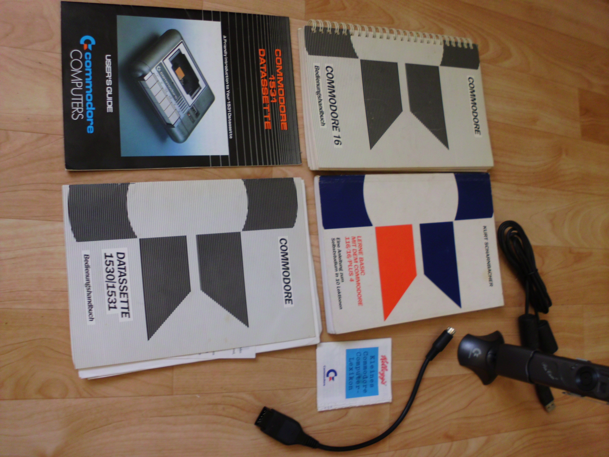

Oh, das hier könnte vllt n paar Spezies unter euch auch noch interessieren: Hatte früher mal Commodore Brotkästen, hab die aber schon vor langem verkauft. Jetzt sind mir beim Aufräumen noch ein paar Reste in die Hände gefallen: Handbücher vom Commodore C16 und der Datasette, ein Adapterkabel für den Joystick und ne alte Commodore Digi-Cam mit sage und schreibe 0,1 Megapixel Auflösung :D
Ok letzteres ist nur wegen der Marke interessant, aber bei den Handbüchern werden Erinnerungen wach, jedenfalls bei mir. ^^
Leider hab ich da keine Verwendung mehr für. Kp ob Sammler sowas noch wertschätzen...
