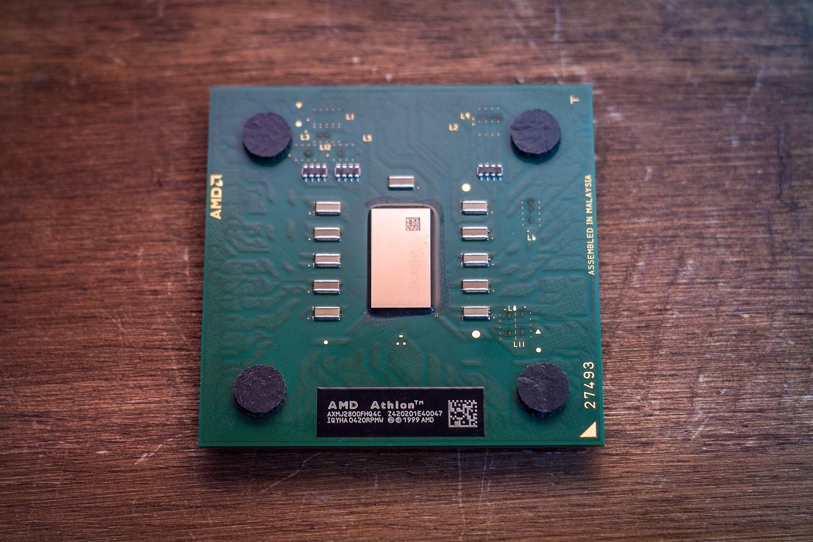

Ich habe auch noch mein MSI KT6 Delta (KT600 Pendant), was ich damals neu gekauft habe. Da habe ich immernoch mein Athlon XP-M 2800+ mit freien Multi drauf und ne Leadtek 6800.
Geile Kombo! Soweit ich es sehe, ist das KT6 Delta eines der schnelleren VIA KT600 boards. Ich mag das rote PCB.

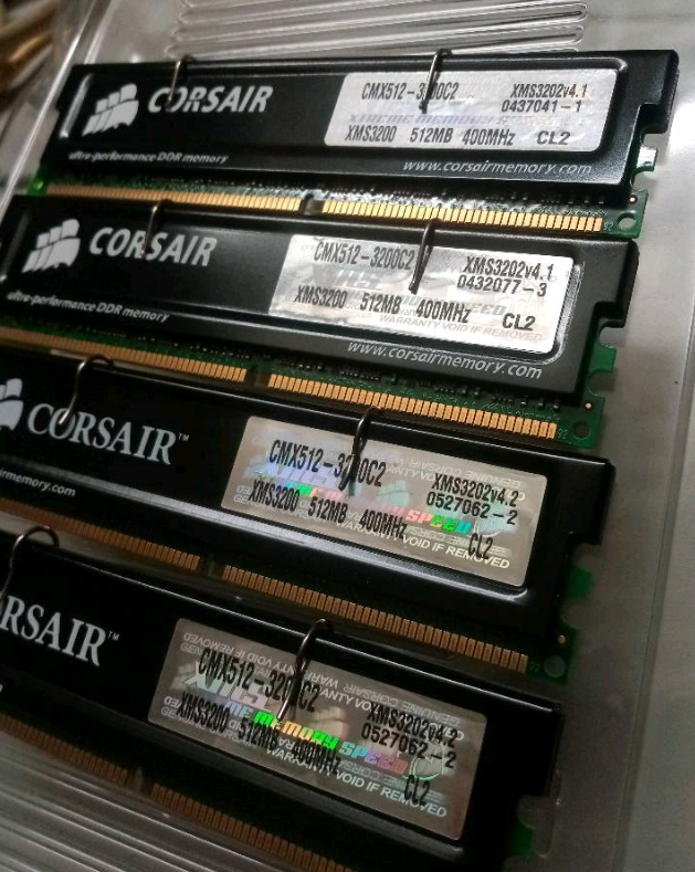

RaptorTP schrieb:
Das dürfte Samsung TCCD sein. Ich würde mal schauen ob die mit 2.7-2.8V und 2-2-2-5 laufen. Falls nicht, dann 2-3-3-8 versuchen bei 2.7V.

RaptorTP schrieb:
Die werden schon im BIOS nur als 3-3-3-8 erkannt.
Hab da bisher noch nix manuell eingestellt, außer 2,7V Spannung.
Ich ahne was. Der Riegel in deinem Bild hat die Beschriftung XMS3202v4.1. Die 4.1 ist die Info, dass da TCCD Chips drunter sind. Haben andere Riegel andere Nummern? Ich kann mir nicht vorstellen, dass Corsair TCCD Chips als 3-3-3-8 programmiert. Vor allem, wenn die CL2 (rechts unten in der Ecke) können.
Reaktionen: BlastFromPast, andi_sco und RaptorTP
Hab ja 4 Riegel. Die hatte ich auch schon mal getauscht.
Ich mach morgen mal alle 4 Riegel raus und ein Bild von.
Ooooder ich nehm einfach das Bild aus ebay Kleinanzeigen:
Müssten jetzt beide V4.1 drin sein.
Reaktionen: kryzs, AtomLord, TCatV und 4 andere
Bild reicht. Sollten alle vier Riegel TCCD Riegel sein. Bei 200MHz sollten die Riegel problemlos CL2 laufen. CL2,5 und CL3 sollten aber auch problemlos funktionieren.
Die board Probleme vermute ich wo anders.
Viel Glück jedenfalls mit den Tests!
Reaktionen: BlastFromPast, RaptorTP, andi_sco und eine weitere Person
Naja, CL2 steht schonmal drauf. Normalerweise heisst das bei Corsair 2-3-3-7 oder 2-3-3-8. Allerdings laufen viele TCCD bei 200Mhz auch mit 2-2-2-5. Ob deine das auf dem Nforce 2 schaffen musst du einfach testen. Allerdings natürlich erst, wenn generell dein Stabilitätsproblem gelöst ist.
Deine v4.1 Riegel sind aus KW37 und KW32 2004, also ältere TCCD. Bei denen vermute ich, das sie nicht so gut auf Spannung reagieren. Die v4.2 sind aus KW27 2005, die könnten sogar bis 2.9V oder darüber hinaus skalieren. Allerdings ist halt immer die Frage wie gut selektiert die Chips sind. Die "besseren" TCCD dürften bei Corsair auf die 3200XL v1.1 und v1.2 gewandert sein, während die "schlechteren" u.A. auf deinen Riegeln gelandet sind.
Kann man sowas am Produktionsalter ableiten und wenn ja warum ist das so das die älteren nicht so gut sind?

Keine Regel ohne Ausnahme, aber ja, man sagt den 2005er TCCDs nach, das sie besser mit der VDimm skalieren. Teilweise gab es damals Berichte, das die Riegel mit 3.1V gut liefen - ist nur immer die Frage wie lange. Älteren (2004er) TCCD wird nachgesagt, das sie mit 2.7-2.8V am Besten laufen.
Stand heute würde ich keinem Stick TCCD mehr als 2.9V geben, eher nur 2.85V. Auf einem NF2 entfalten die Riegel ihr Potenzial eh nicht, weil der Chipsatz den möglichen Takt begrenzt. Dagegen kommt man mit Micron (2.5-2-2-8 @ DDR500) oder Winbond (2-2-2-5 @ DDR500) echt super parat. Je nach Board bzw. Glück sind 250MHz schon ein Kraftakt, da passt das sehr gut.
