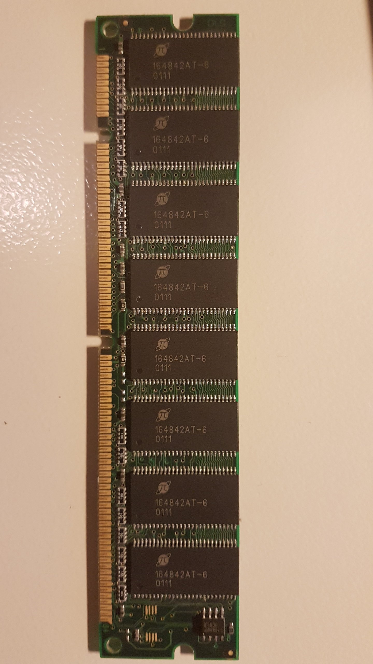

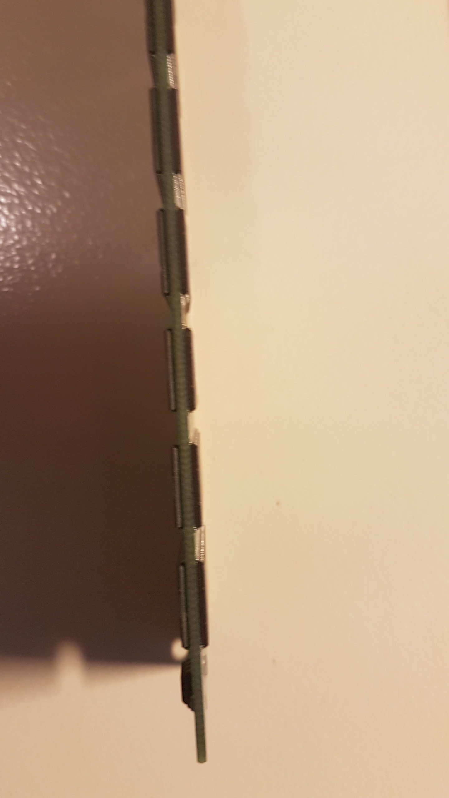

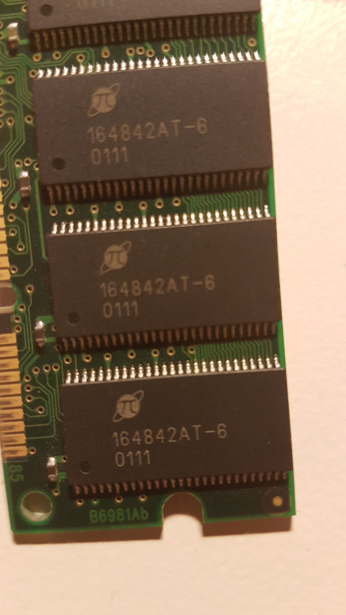

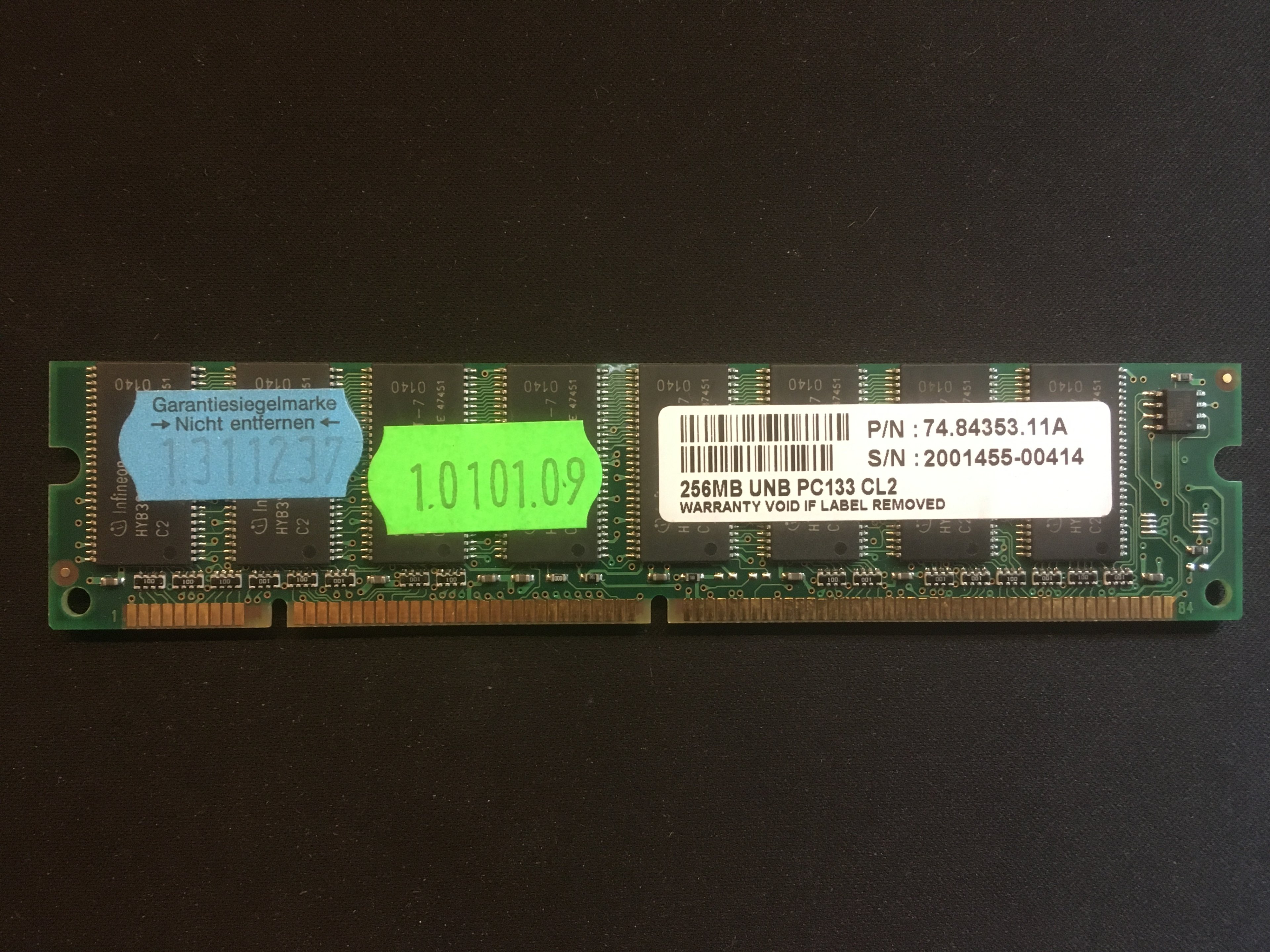

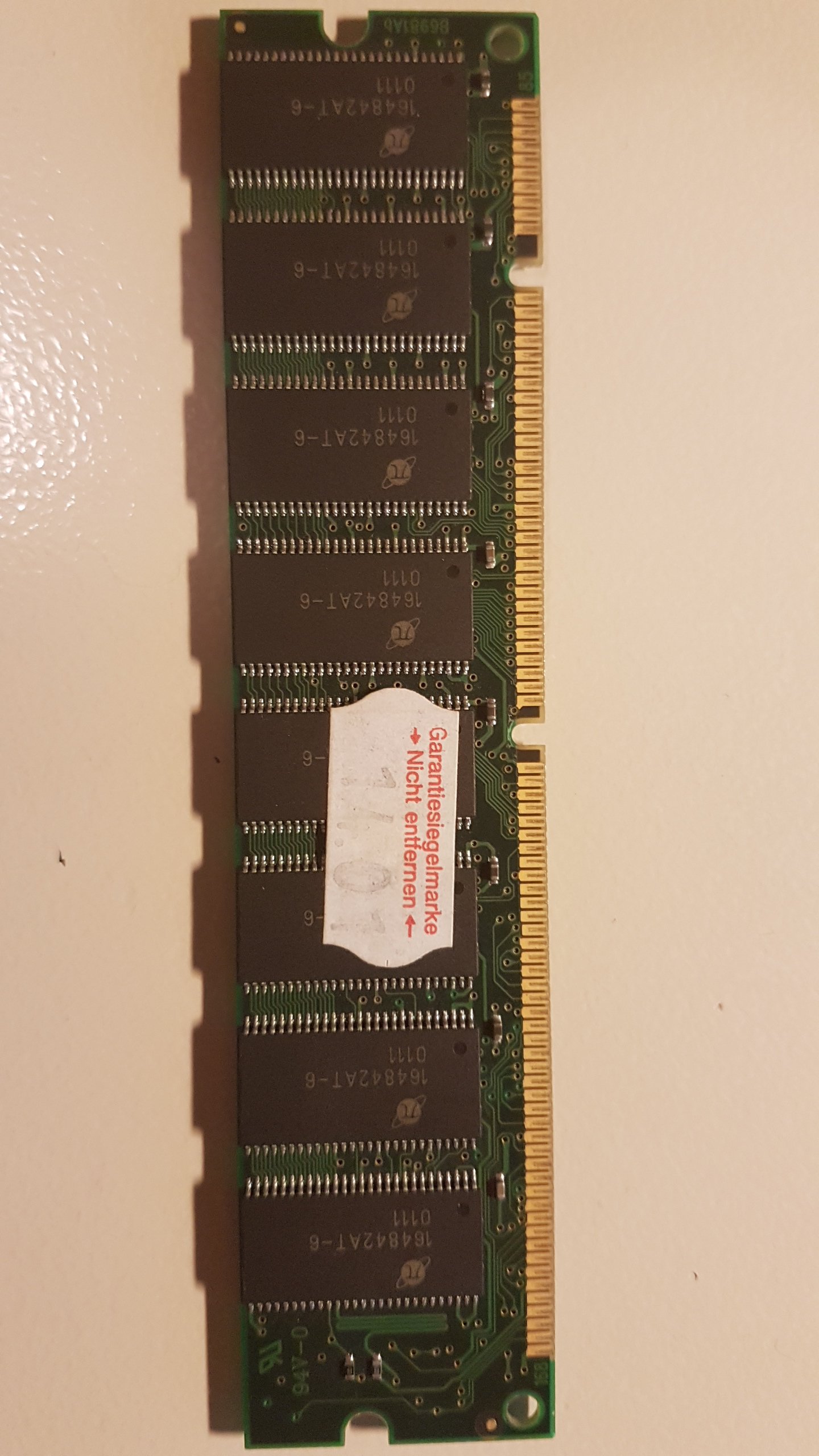

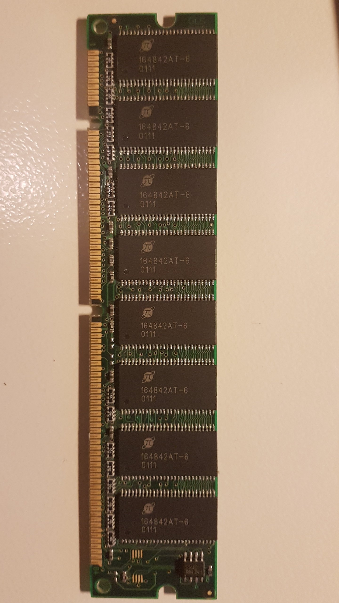

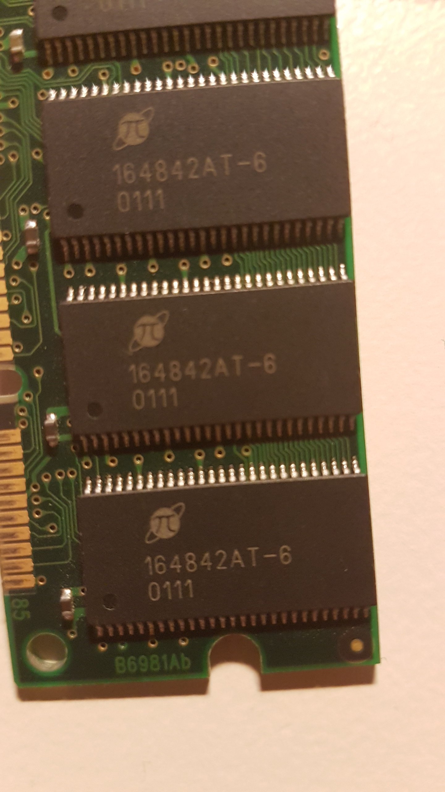

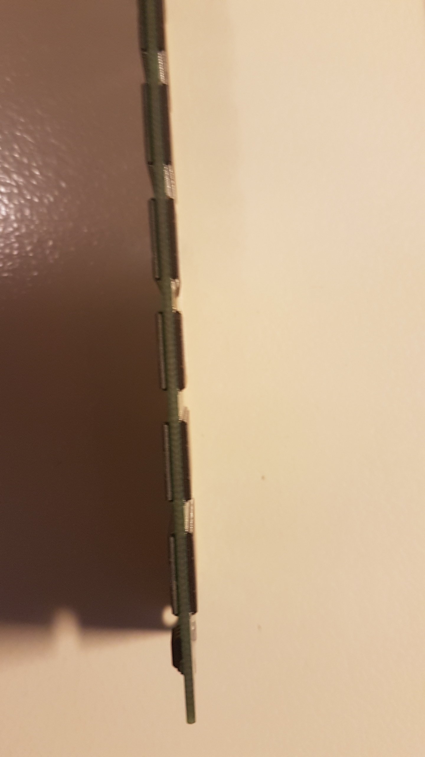

Da anscheinden keiner helfen kann, versuche ichs. Vermutlich kann ich nicht wirklich was dazu beitragen. Das PI Logo kenne ich nicht. Die Nummer vom PCB fängt mit Bxxxxx an. Würde hier auf Brainpower PCB tippen. Bei den Chips wird es schwerer. Die Position vom Pin1 Punkt her ist es etwas selteneres. Bei DDR1 Chips hätte ich auf PSC oder Nanya getippt. Bei SDRAM wüßte ich nicht. Hast du Bilder von der Seite der Chips?

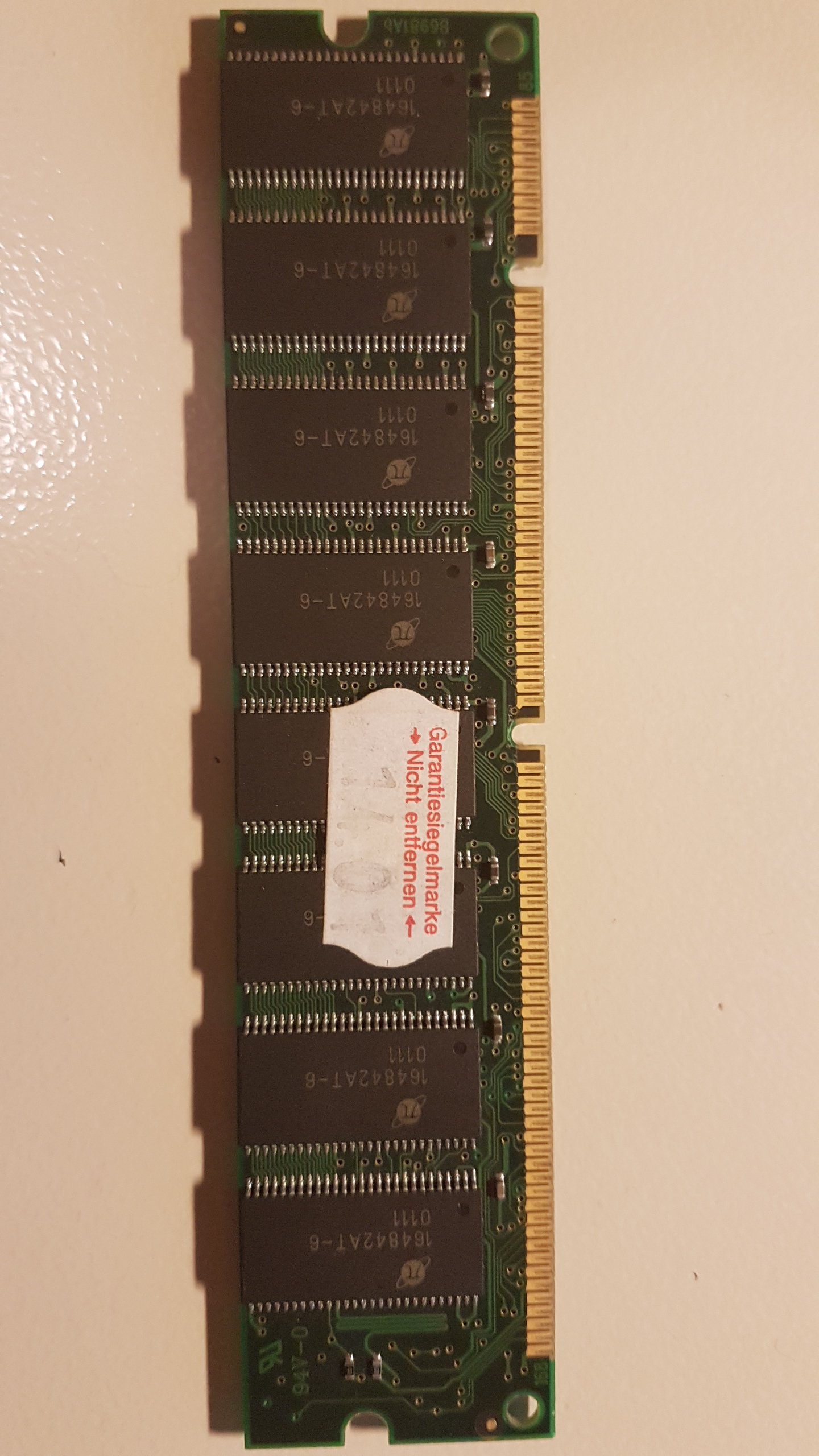

Danke für die Antwort, ist SDRAM, kein DDR.
Traue mich wegen der fehlenden Etikettierung nicht den irgendwo mal zu testen. In meinem alten P3 Server sind halt auch zwei PC133 512MB Samsung CL2.5 ECC SDRAMs verbaut. Und ob Win2k3 noch startet, wenn das nur 128MB sind, weiß ich auch nicht.
Hier nochmal ein paar Bilder.
Falls da jemand was für mich hat wäre das super. Habe auch noch eine Schachtel voll mit altem SIMM. Gleiches Problem, allerdings findet man hier und da zu den ICs etwas Lektüre.

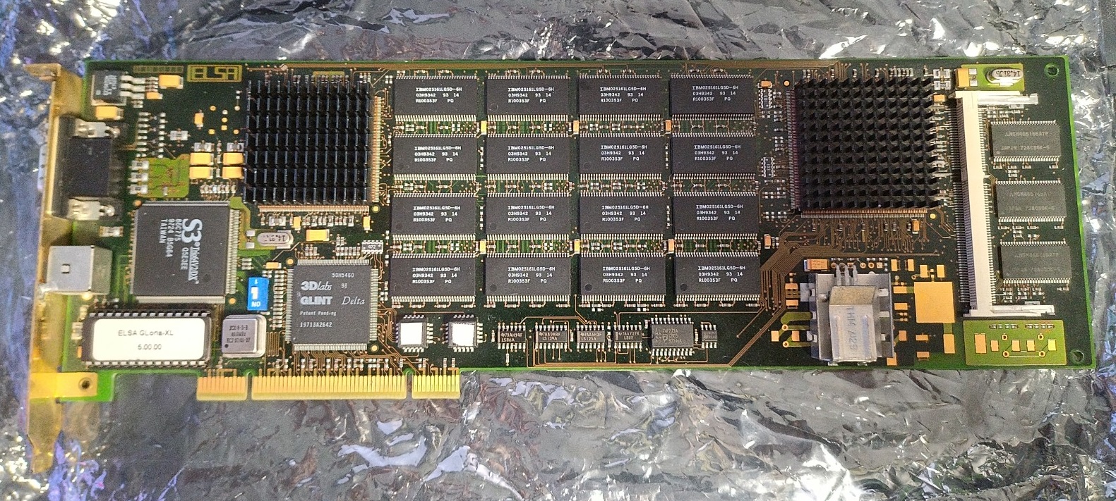

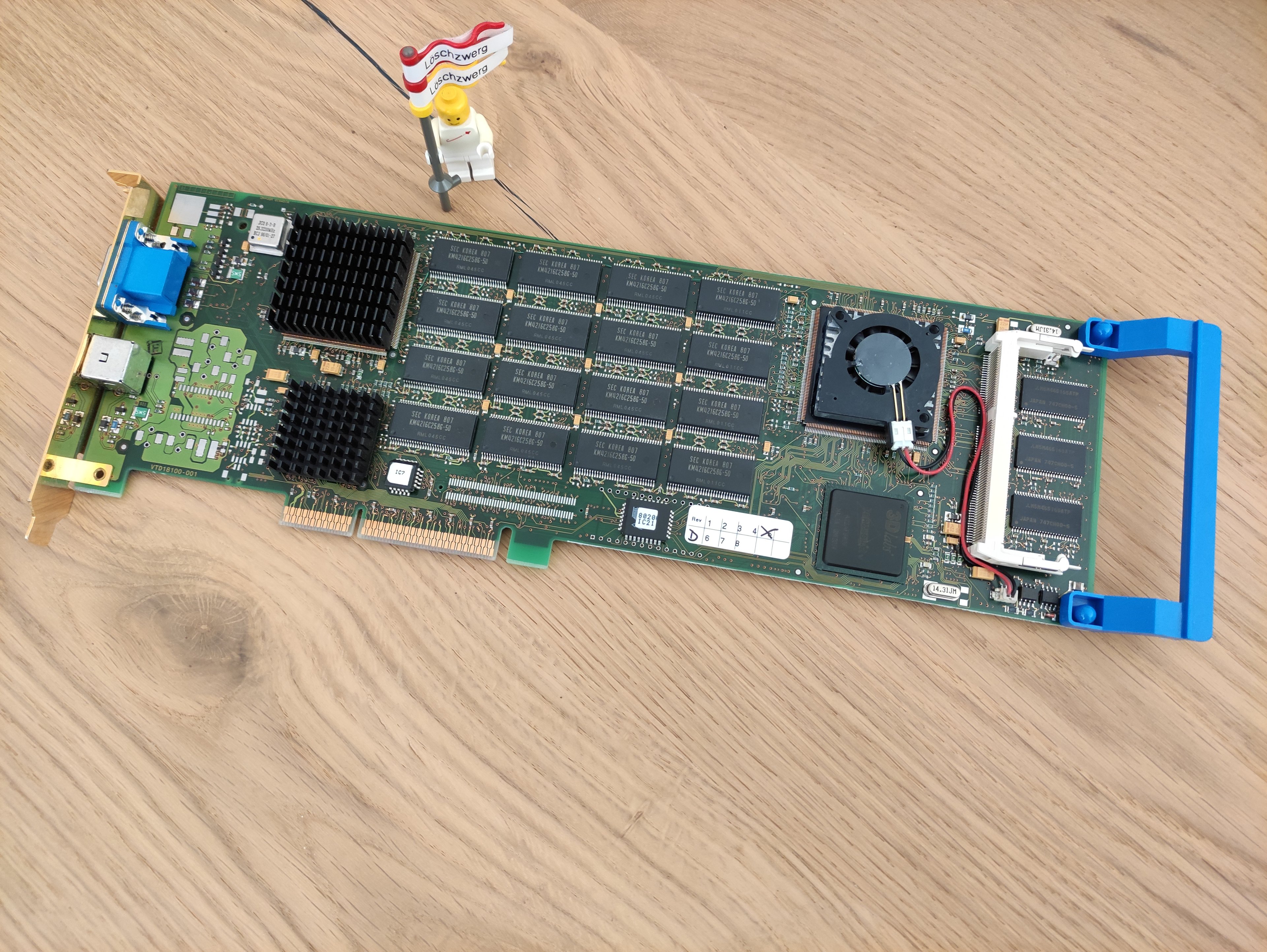

Geiles Teil! Ist da RAM von drei verschiedenen Firmen verbaut?24784ds schrieb:Ich wusste doch ich habe eine GLoria-L irgendwo in einer KisteBei mir ist es natürlich keine Karte für Compaq sondern für SNI ^^

Klaro!Gorasuhl schrieb:Danke für die Antwort, ist SDRAM, kein DDR.
Bei den RAM Riegeln ist es ja so, dass es wenige OEM Hersteller (Infineon, Mosel Vitelic, Micron, Samsung, Nanya, PSC, ProMOS, Hynix, Elpida....) gibt und vieles umgelabled wird. Ich denke das ist hier auch der Fall. Die OEM Hersteller kann man meist anhand der äußeren Merkmale erkennen. Infineon, Mosel Vitelic, Micron und Hynix würde ich hier zum Beispiel ausschließen.
Wenn ich dich richtig verstehe, geht es dir mehr um die Kapazität als um den Hersteller. Die Hersteller haben meist die Speichergröße in die Bezeichnung integriert. Ich kann diese nicht aufschlüsseln, würde aber die 16 der Datendichte und die 8 der Bitbreite zuordnen. Das A sollte die Revision sein und die 6 am Ende der speedbin (166MHz). T steht für TSOP. 0111 für KW11 2001
Ich denke mal, dass das ein 256MB Riegel ist.
- Mai 2021
- 2.215
Geht zweitrangig um die Kapazität, sondern eher um die Speichergeschwindigkeit. Ich weiß mein Cousin hatte mir für unseres altes 8x86 pr200 System vor rund 20 Jahren ein Modul mit 128Mb gegeben.
Ich weiß aber nicht mehr ob das dieses Modul war.
Abwärtskompatibel wäre ja nicht so das Problem. Anders herum aber schon. Ich will da kein mögliches PC66 Modul in ein System mit 133Mhz FSB einsetzen.
Bei meinem letzten Beitrag sieht man im rechten Bild ganz unten meine ich das SPD EEPROM, von daher müsste das eigentlich ein 100 oder 133er Modul sein, aber ganz sicher bin ich mir da nicht.
Falls das kein SPD EEPROM sein sollte, wird es auf jeden Fall nicht in "neueren" Systemen laufen, da diese dann im POST stecken bleiben.

Einbauen und schauen. Da ist kein Problem dabei.
Wenn der wirklich -6 (166Mhz) ist .. Wuha. Da hast du was richtig seltenes. Aber leider ist die Zahl am Ende nicht standardisiert, kann also auch was anderes sein ..
Wie gesagt, einbauen (am besten nicht auf einem BX440 Board, da kann unsinniges bei herauskommen, wenn man genau wissen will, was es ist).
Schöner Link zum Thema 256Mb und Intel 440BX:

24784ds
- Nov. 2007
- 596
Samsung, IBM und Siemens ^^Y2KCertified! schrieb:Geiles Teil! Ist da RAM von drei verschiedenen Firmen verbaut?

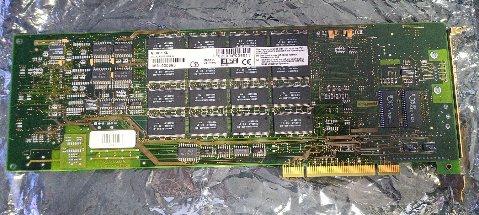

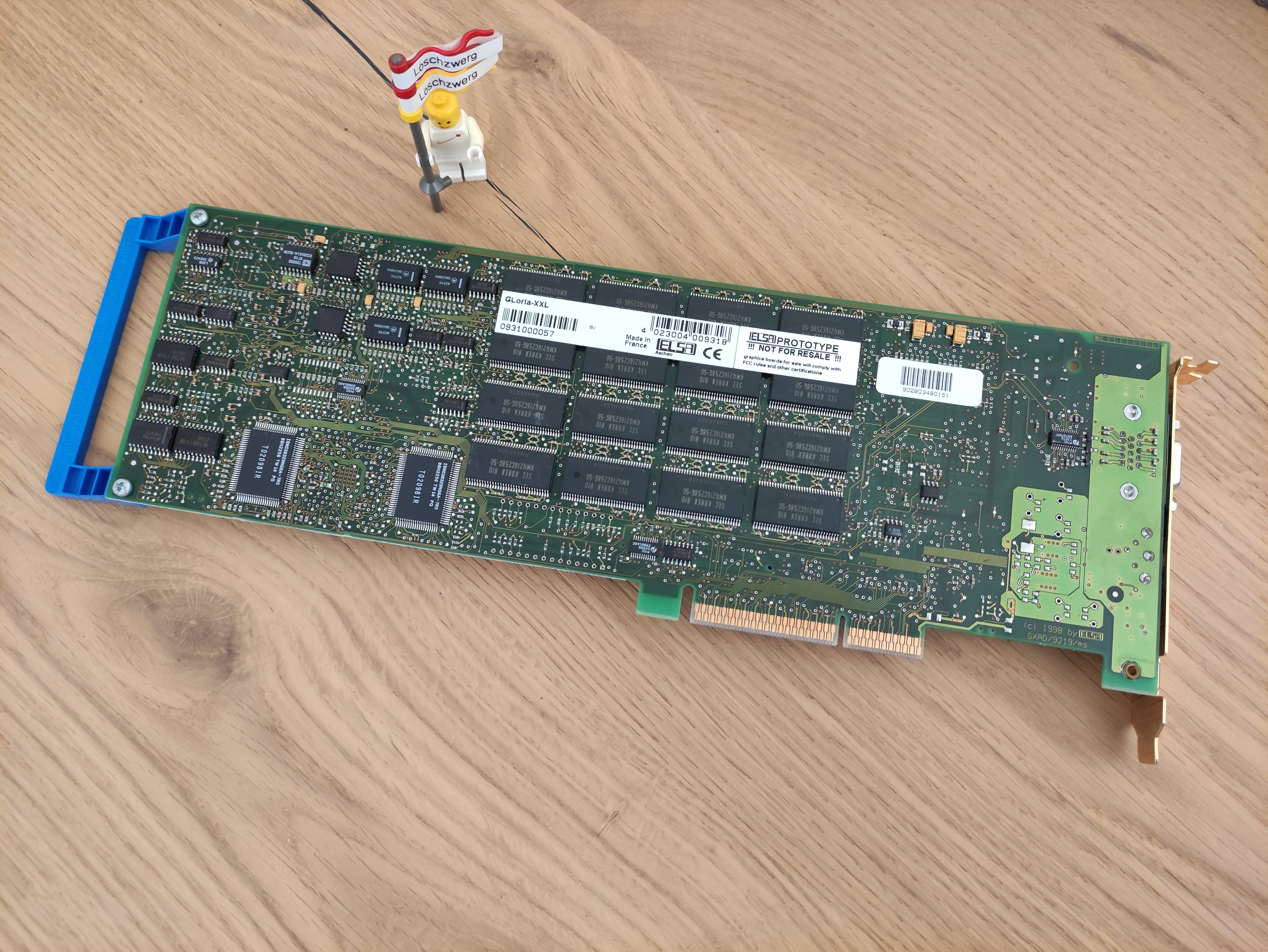

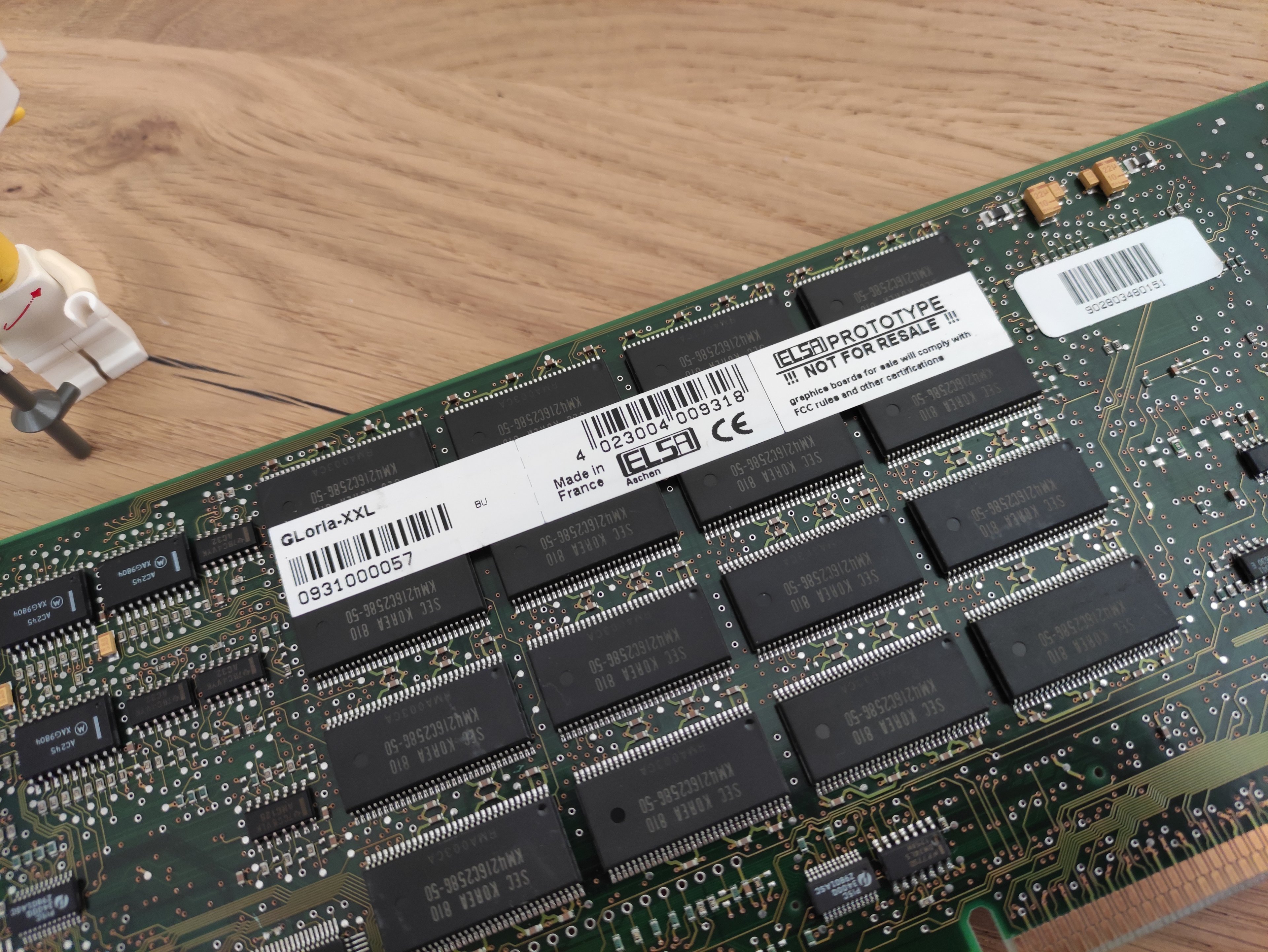

Machen wir weiter mit ELSA und einem GLoria-XXL Prototypen:
Ausgestattet ist die Karte mit einem 3Dlabs Chipsatz, bestehend aus GLINT MX (Grafik) und GLINT Gamma (Geometrie), sowie einem Permedia 2 (2MB SGRAM) für VGA Boot/DOS.
16MB VRAM stehen für den Frame-Buffer zur Verfügung, der 24MB große Local-Buffer wird als Z-Buffer und Texturspeicher verwendet. Letzterer kann über den Erweiterungsslot um zusätzliche 16MB vergrößert werden.
Angekündigt wurde die Karte im März 1998, mit einer Verfügbarkeit ab Mai des selben Jahres.

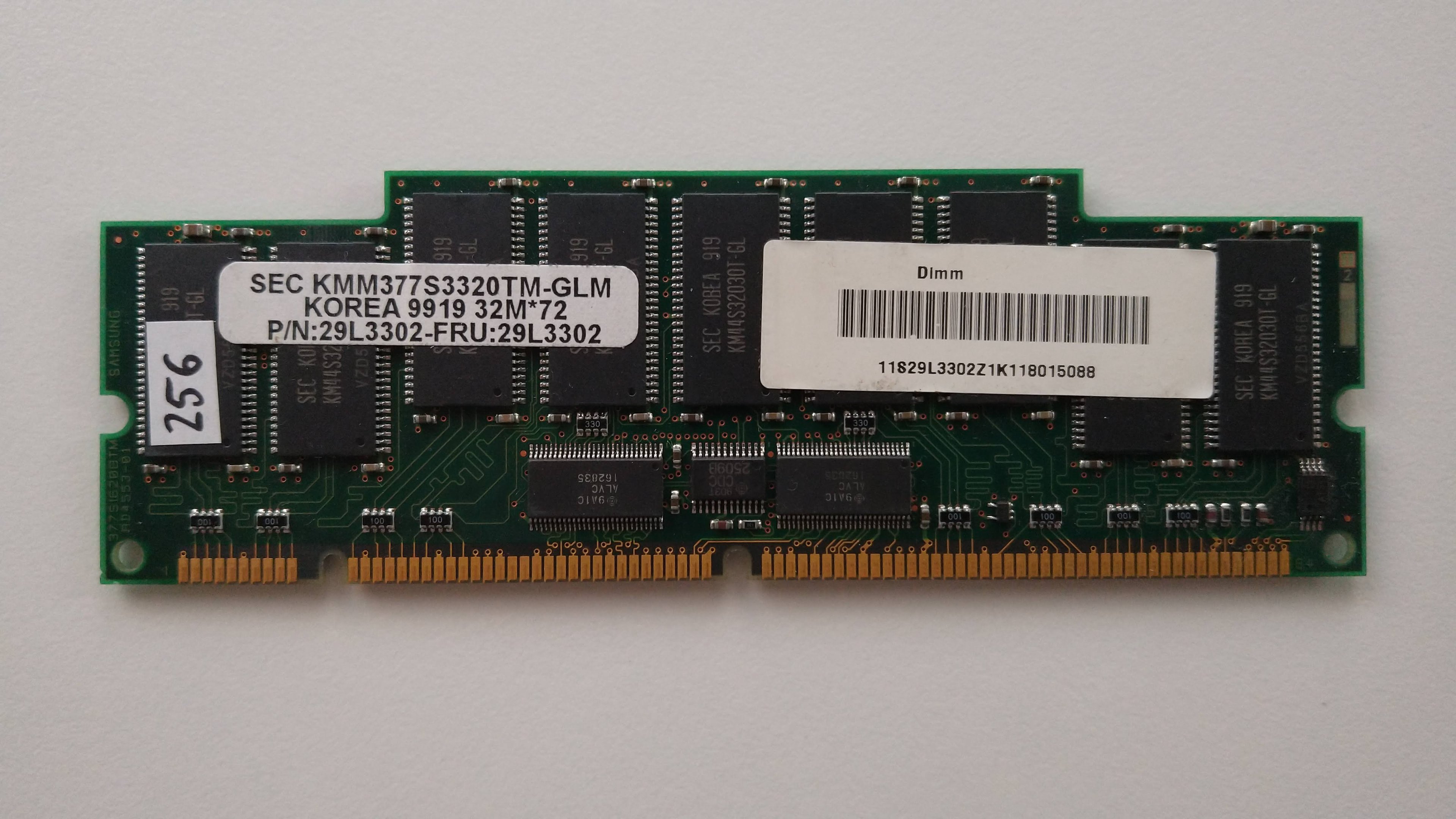

Korrekt, registered ECC SD-RAM.Y2KCertified! schrieb:Gehe ich recht in der Annahme, dass das ECC RAM ist?

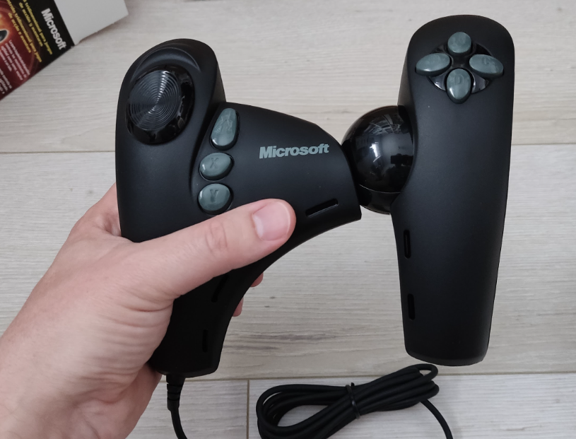

wollte heute eigentlich mal das Ding in Betrieb nehmen ...
joar ... am Win10 Rechner wurde es erkannt. Konnte aber nix mit machen.
Am WinXP Rechner gar nicht ... kA (auch nicht mit Xpadder)
Hab ich heute aus der noch folierten Originalverpackung genommen ... :/
ach man ... dachte ne Runde Unreal Classic wäre drin.
