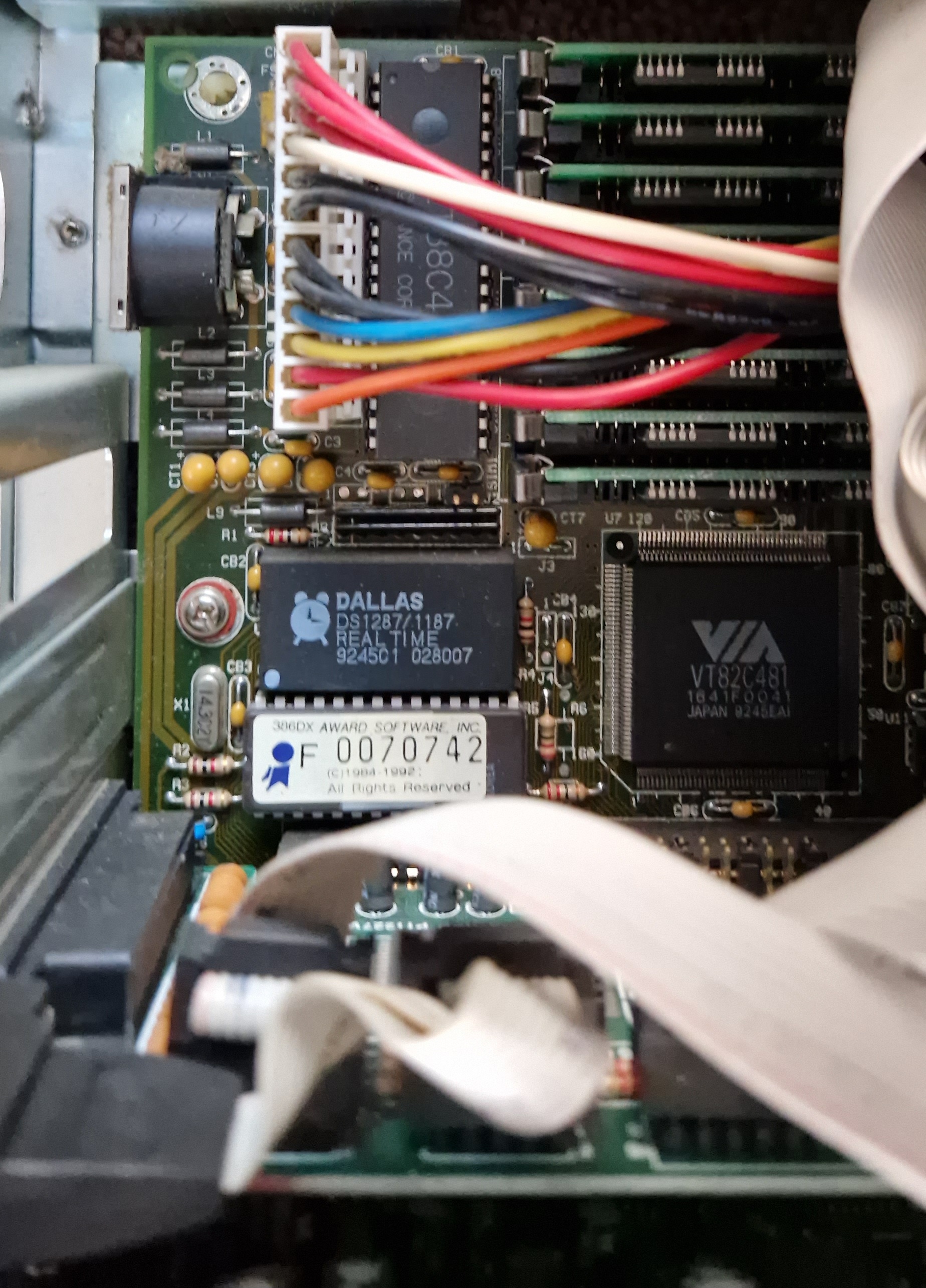

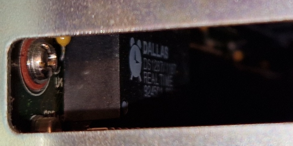

Danke, dann weiß ich was Du brauchst, hier ein Bild von um den Tastaturanschluss herum:Karre schrieb:Die batterie ist oft in der Nähe des tastaturanschlusses .. genau da, seh ich 0 auf deinem Foto ^^
Rund .. Sieht aus wie eine kleine Tonne
Auch wär es gut die Bezeichnung oben links erkennen zu können um dir weiter zu helfen ^^

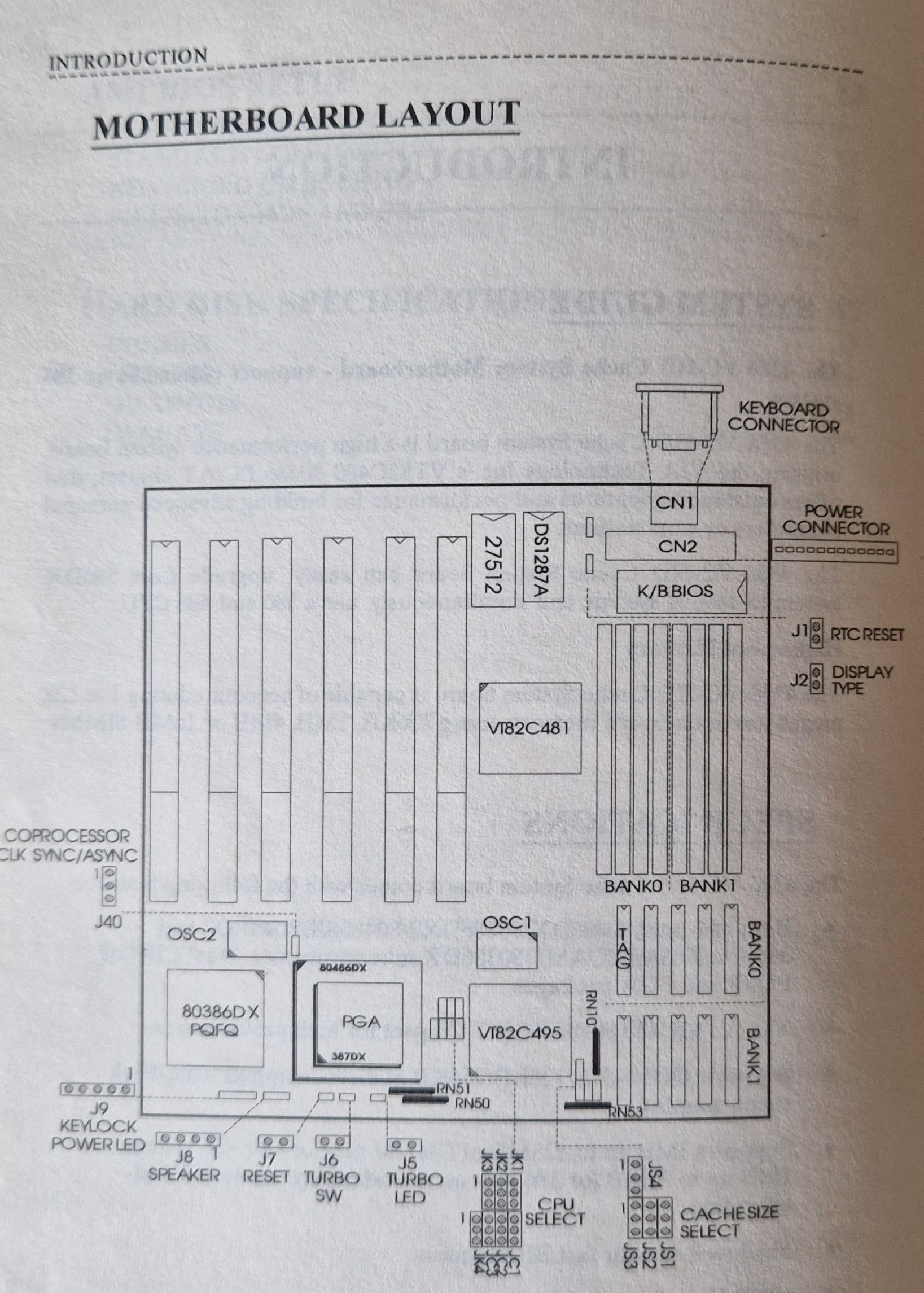

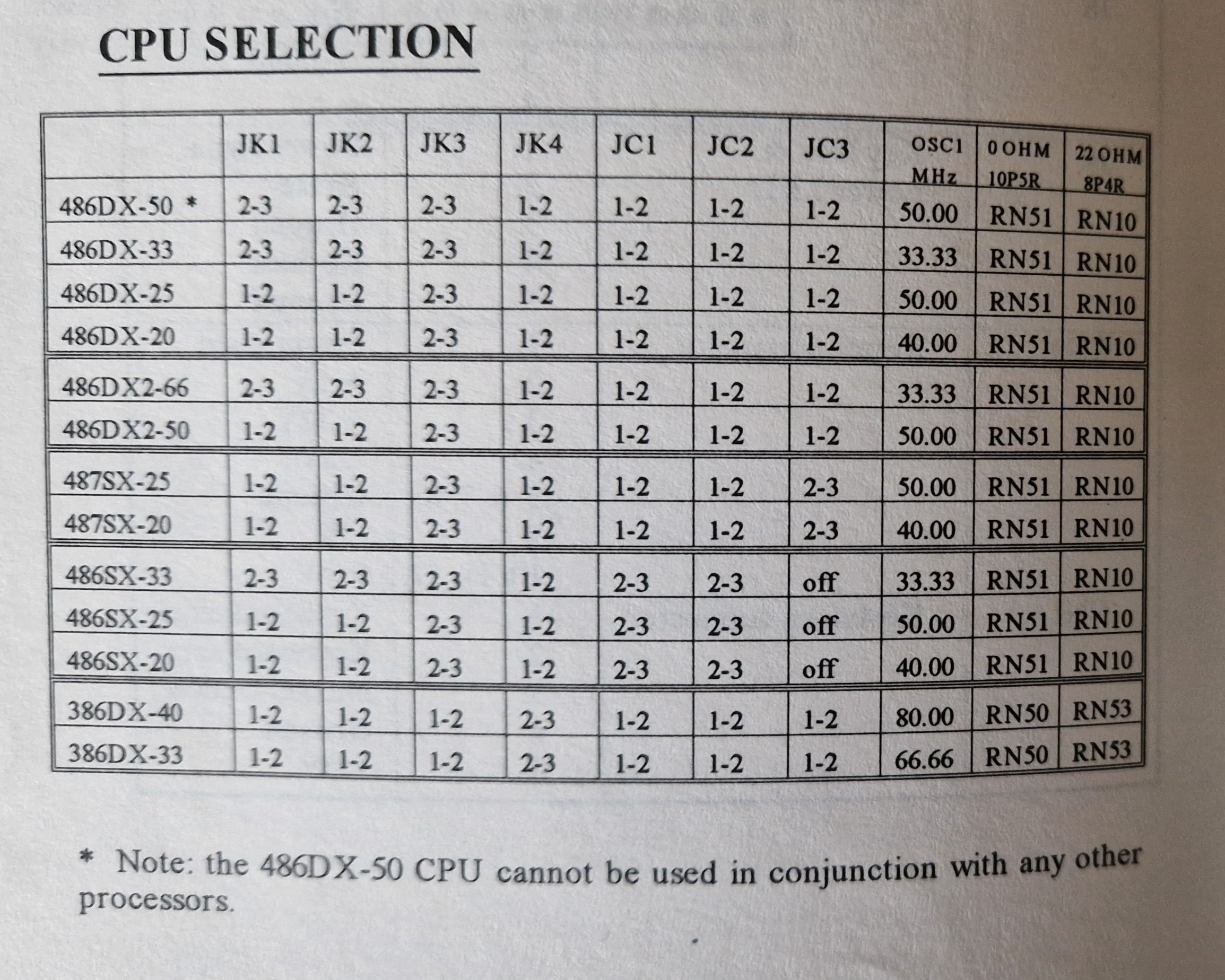

Board ist ein 4386-VC-HD was - zumindest laut Handbuch - anscheinend sogar bis zu nem 486DX/2 66MHz unterstützt, war mir gar nicht bewusst. Hier das Layout laut Handbuch, da ist leider die Batterie nicht verzeichnet, zumindest hab ich sie dort nicht gefunden:

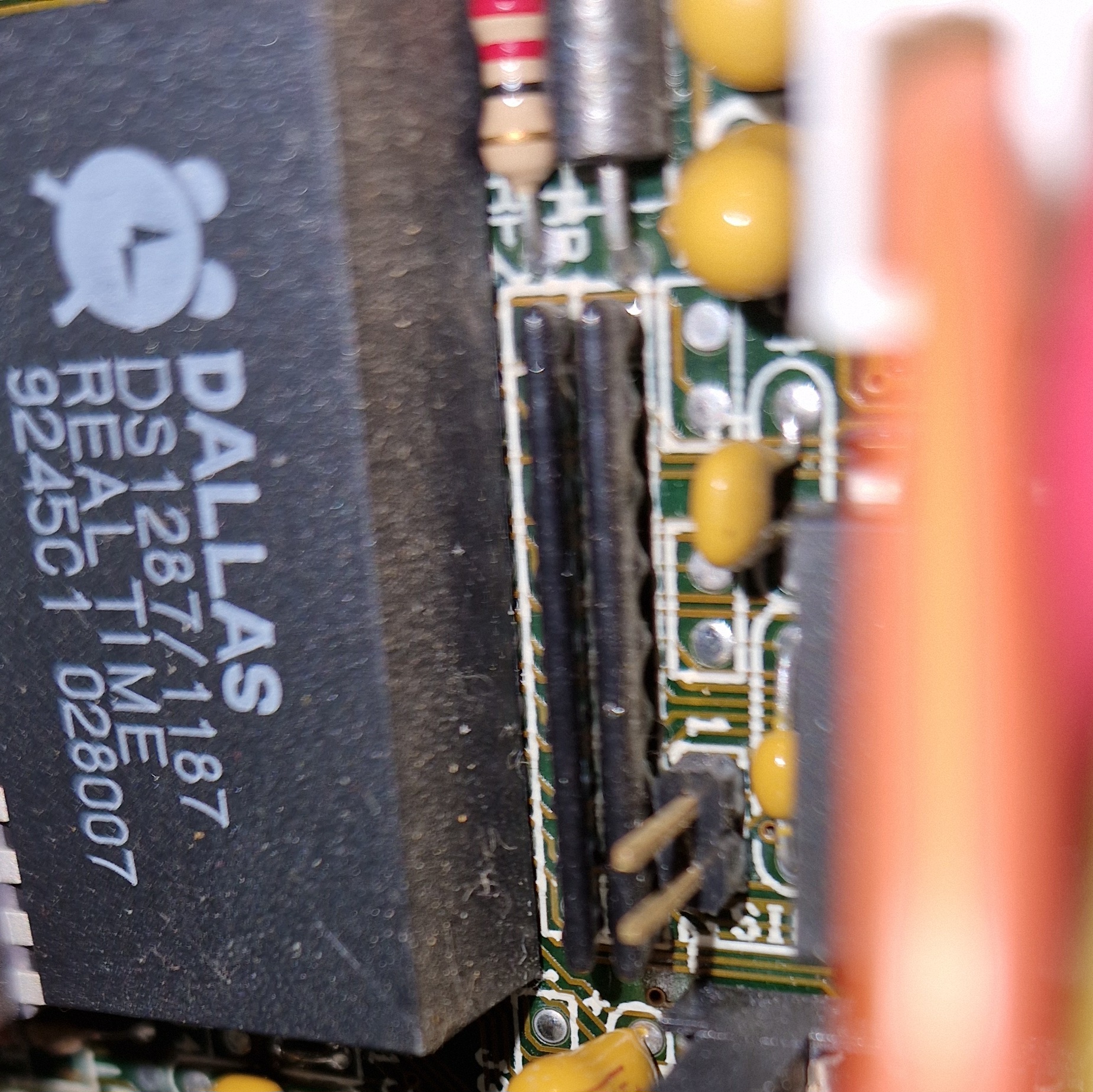

Oder ist das wieder eine integrierte Batterie in dem Dallas IC wie schon bei meinem Asus T2P4?
