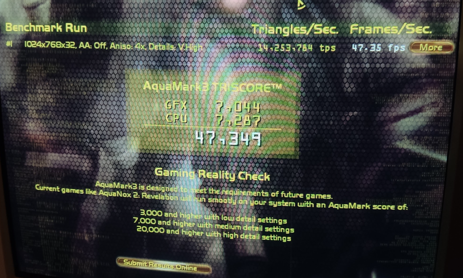

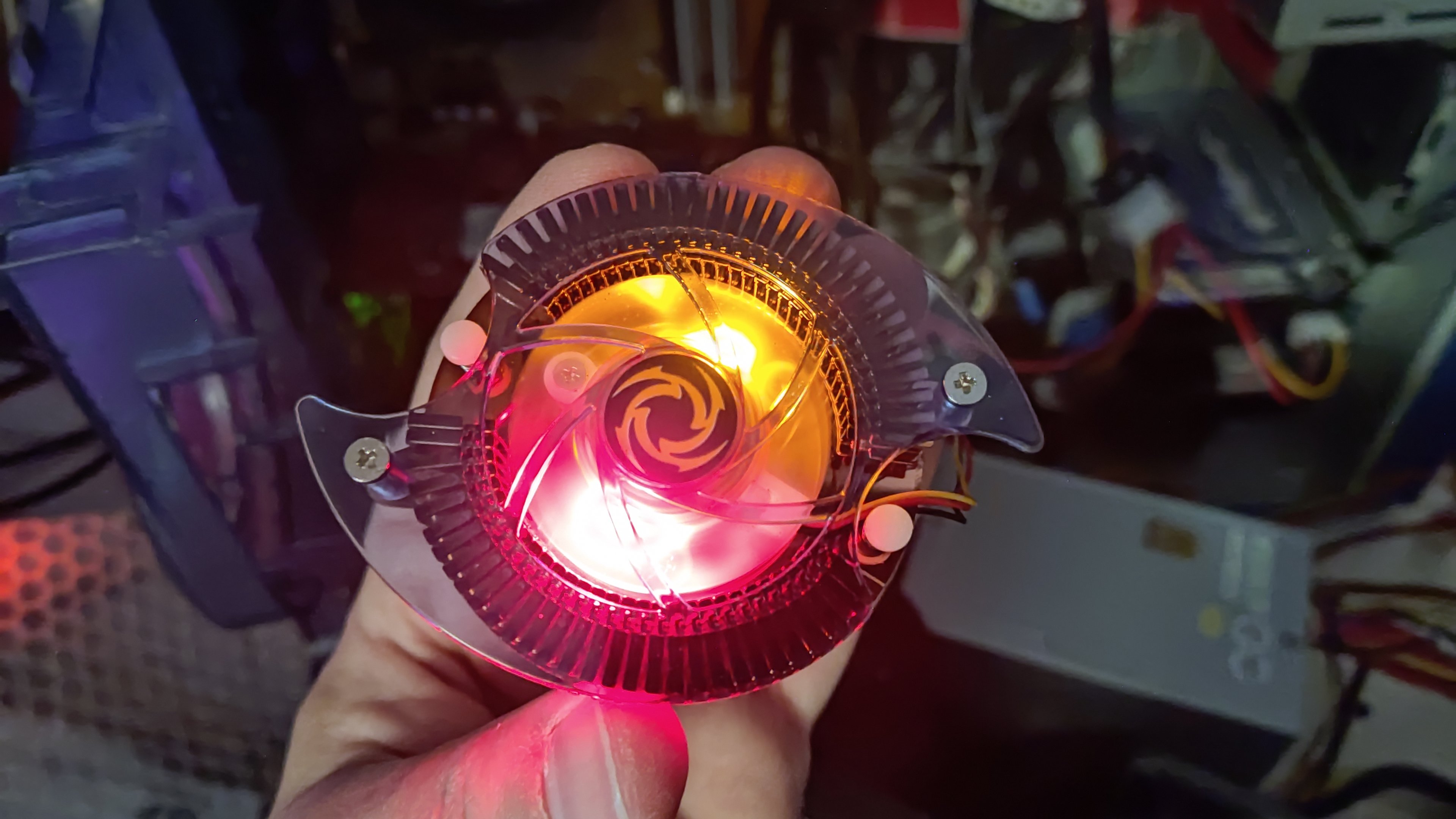

Ziemlich nice auf der Karte - ist ein Zerotherm-Kühler, den Club3D damals auf einer 5850 ab Werk verbaut hat. Es gab aber auch eine Powercolor HD3850 AGP mit genau diesem Kühler, deswegen hab ich ihn auch ausgesucht.
Im Idle verhält sich die Karte damit fast wie eine moderne GPU, denn der Lüfter springt nur oberhalb von 43°C an. Sie pendelt dann immer so um die 40°C. Unter Last maximal 56°C bei ca. 1000-1200rpm, Spawas ca. 55°C und Mem wird auch nicht warm.
Zum Vergleich: Die reparierte Karte aus dem Luxx blieb 3°C kühler auf der GPU. Der macht auch nen guten Job, ist aber auch deutlich voluminöser.
Mit dem Standard-Brüllwürfel sind es ca. 70°C unter Last.

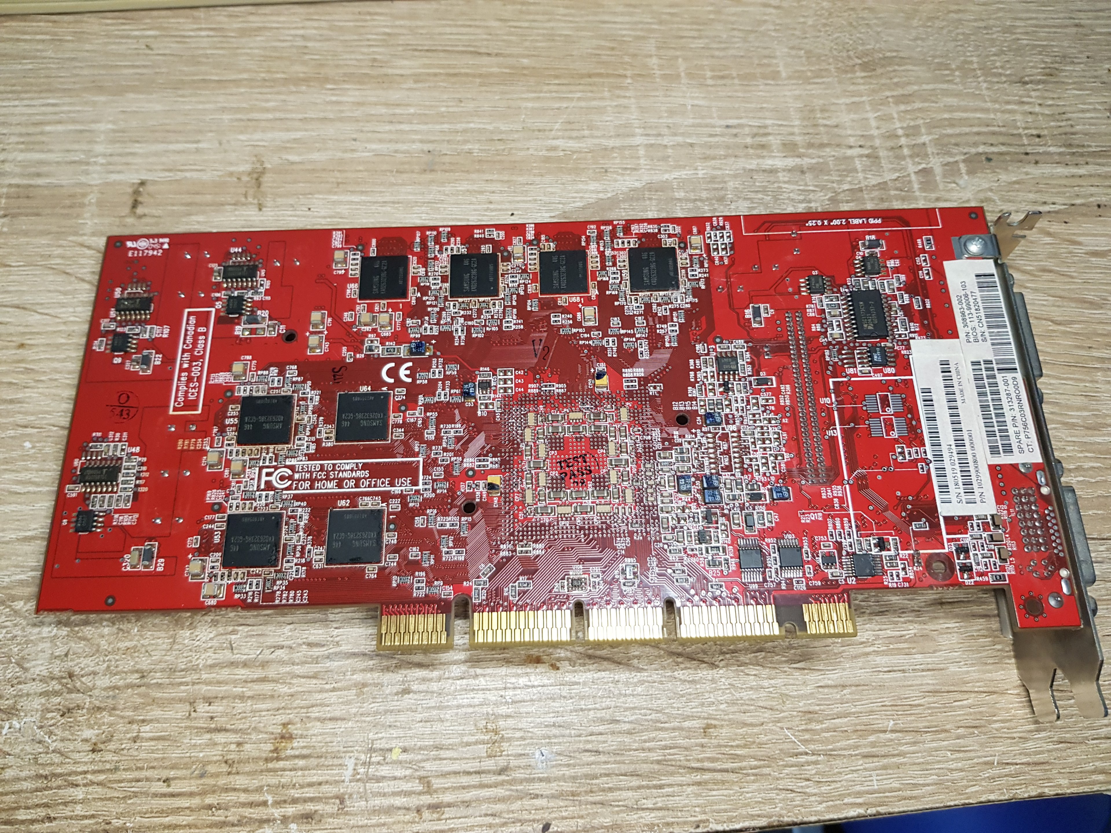

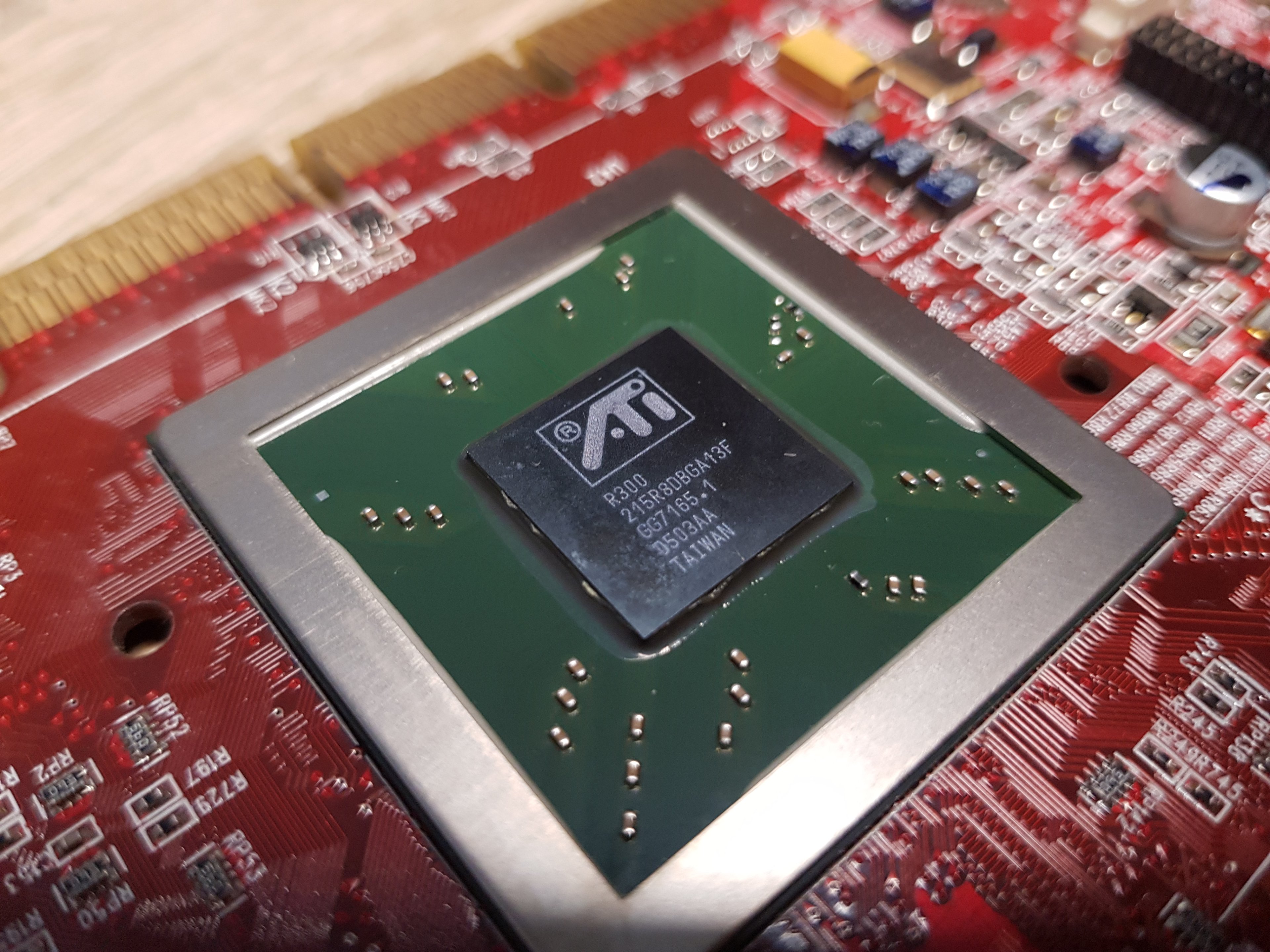

Back in Town !
Mit einer freudigen Botschaft.
Einmal unter den Wasserhahn, dann volle Kanne Isopropanol.
Dann einmal abgepustet und dann geföhnt xD
Dann eine Woche liegen gelassen (war sowieso weg)
Heute Kühler drauf, Slotblende wieder ran und nochmal geschaut:
Back to Life ! :)
jetzt brauch ich wohl noch einen Zalman VF700 xD ...
Reaktionen: Zombieeee, digitalbath, Butterhützchen und 11 andere

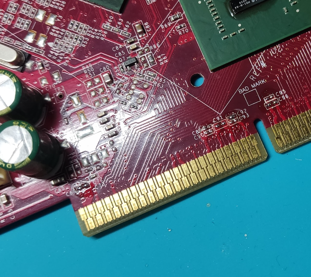

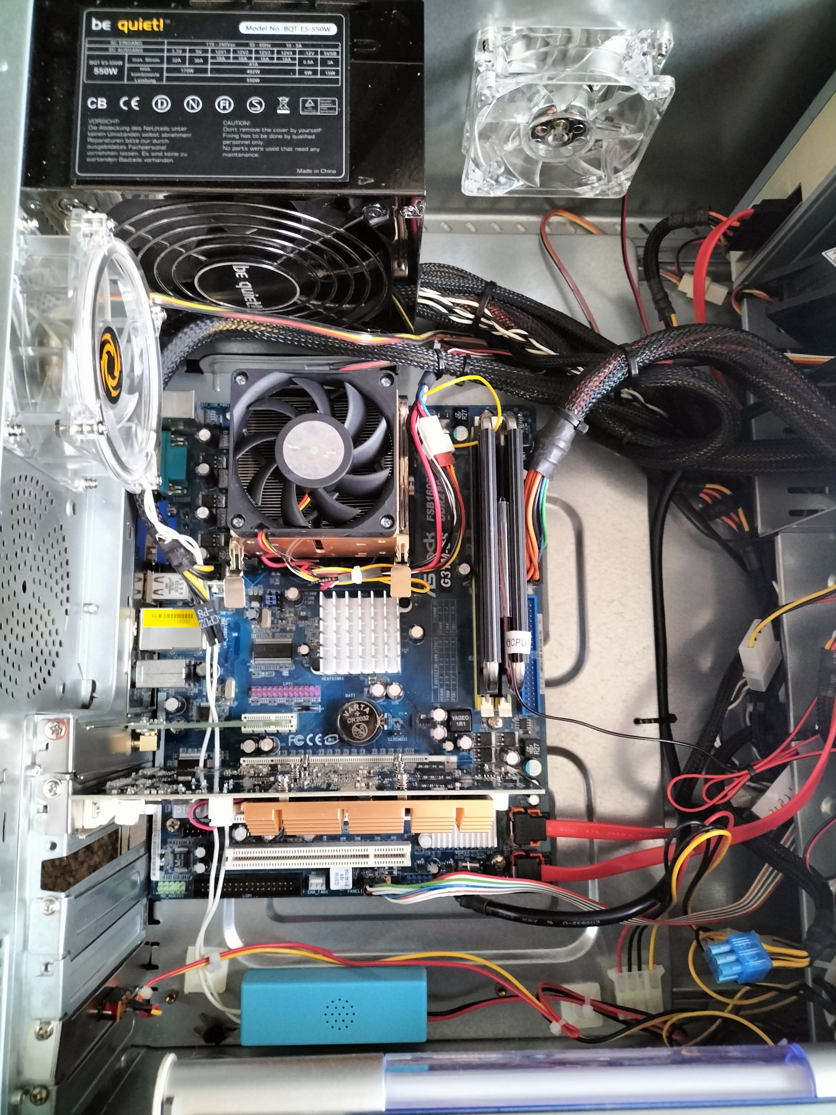

Masterchief79 schrieb:
aber der Brückenchip sieht wirklich so aus, als wäre er hin.
blöde Frage:
wie sieht das aus wenn der nix mehr macht ?
Ich hab jetzt ein paar Kondensatoren gelötet (sieht nicht schön aus, Lötspitze zu groß, keine kleine Zange + Lupe)
Und dann hatte ich Bild. Wenn auch etwas schlecht.
Also alles lesbar, aber quasi ein paar Bits vertauscht. (leider kein Bild)
Danke für jedes Feedback !
Alibi-Bild in der Vorbereitung ;)
Reaktionen: Zombieeee, andi_sco, Masterchief79 und eine weitere Person
@RaptorTP Ich hatte noch nie ne Karte mit defektem AGP/PCIE-Brückenchip. Bei dem Kantenfraß wäre ich definitiv von einem Defekt ausgegangen.
Wenn du überhaupt ein Bild bekommst, scheints das Teil noch zu tun. Der ist ja für das "Übersetzen" der Signale zuständig. Wenn du Pixelsalat bekommst, weist das für mich stark auf Speicherfehler hin. Vielleicht hat noch jemand mehr Erfahrung mit sowas, aber das wäre erstmal mein Tipp.

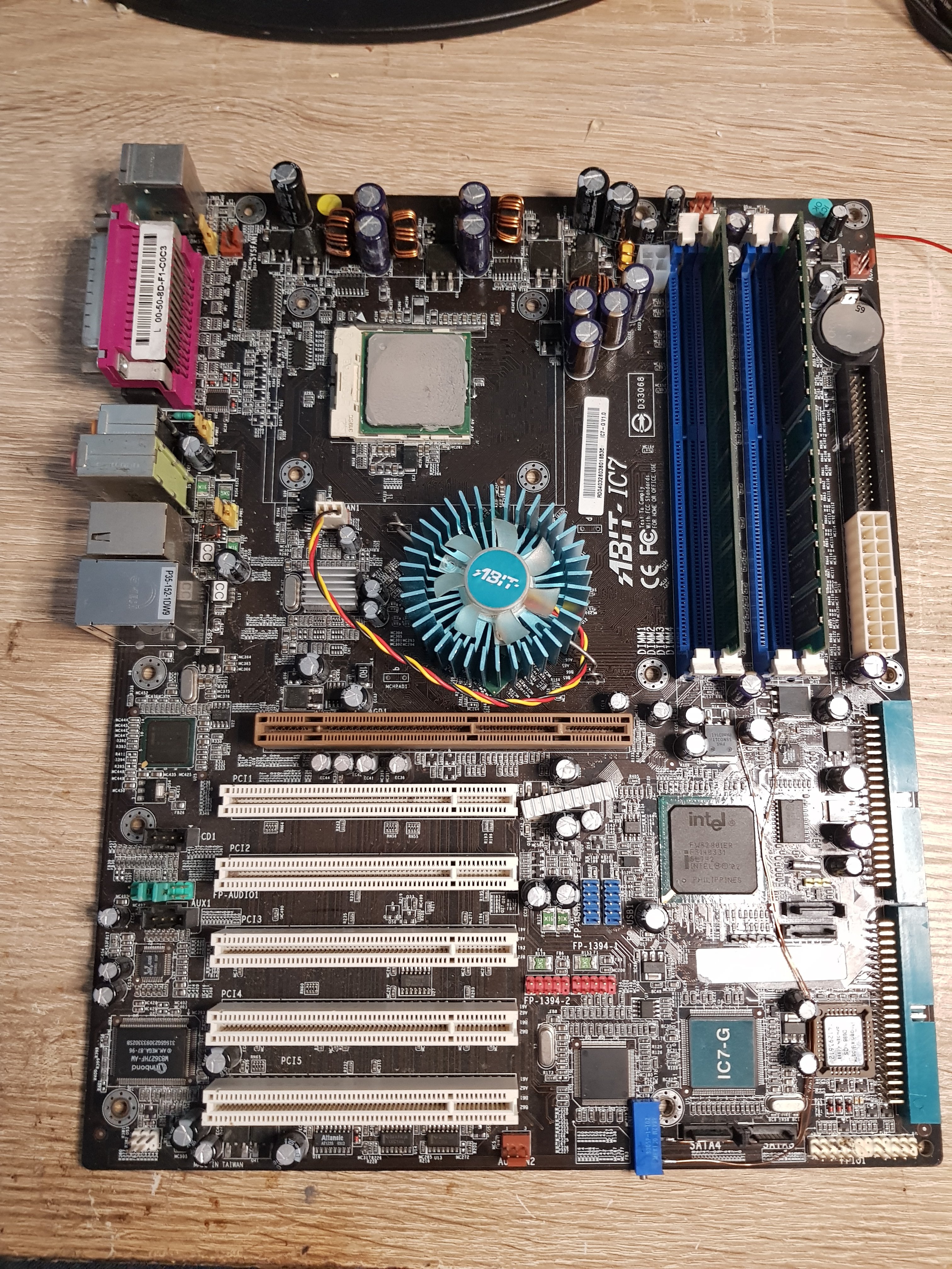

Mein heutiges Projekt:
ATI FireGL X1 mit Speicherfehlern. Quasi wie ne Radeon 9700 mit etwas geringeren Taktraten und doppelter Speichermenge. Memtest ging auf dem System nicht (keine x64 CPU). Also mal eben alle 16 Ramchips reflowed :freak:
Das hier war der Untersatz dafür, ein Abit IC7G. Dort musste ich auch erst noch eine Haltenase für den NB-Kühler basteln, da nur noch eine vorhanden war. Das hält aber jetzt ganz ordentlich. Funktioniert immer noch wie ne 1, das Teil.
Reaktionen: -=[CrysiS]=-, LETNI77, Irrlicht_01 und 13 andere

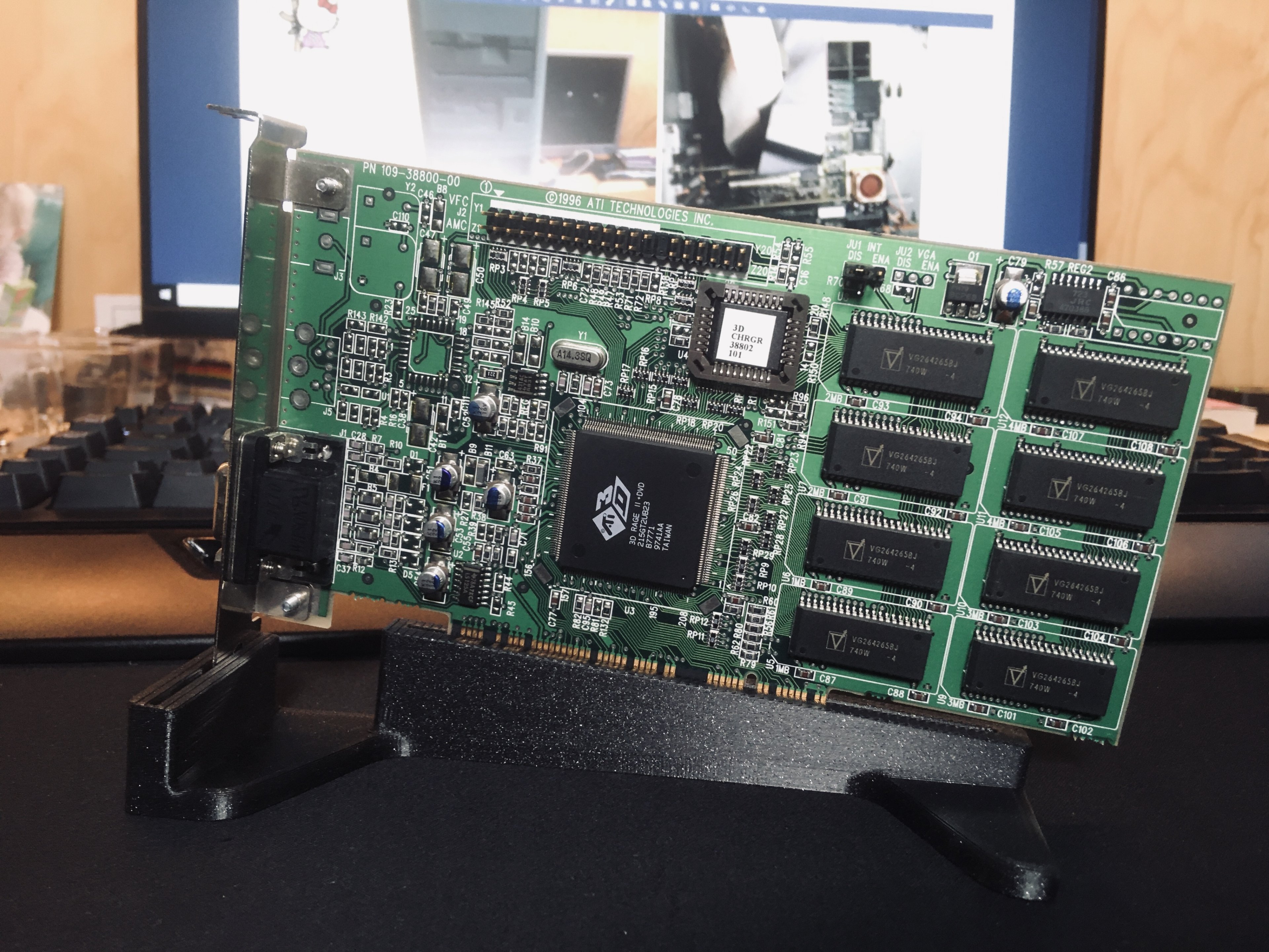

ATi 3D Charger mit ATI Rage II +DVD Chip:

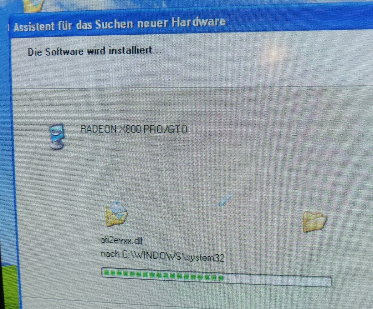

Absolut Retro ! Hach mega. Ich besorgt noch Kühlkörper für VRAM und dann bekommt die X800 GTO einen neuen Look :)
