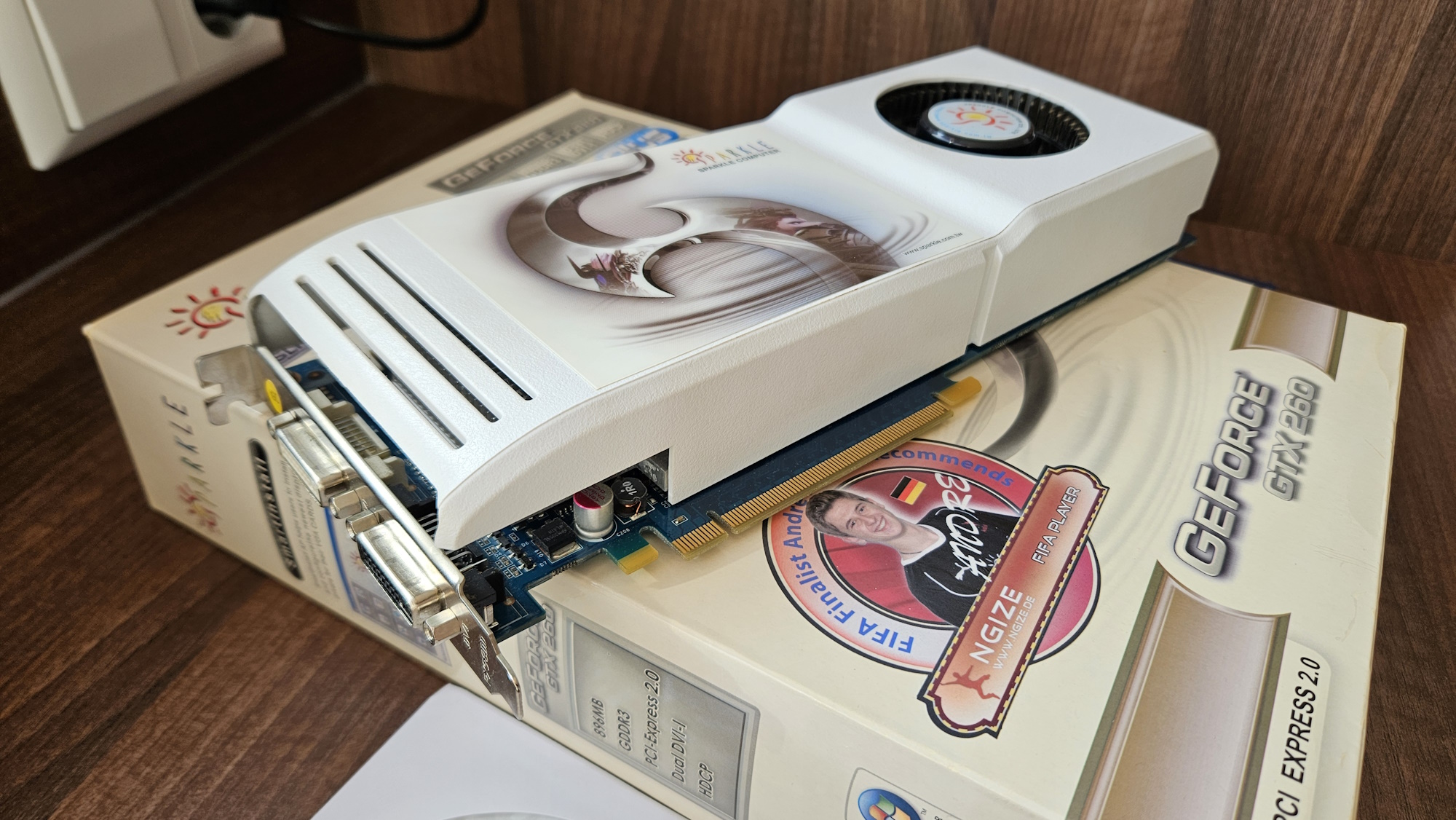

Neuankömmling

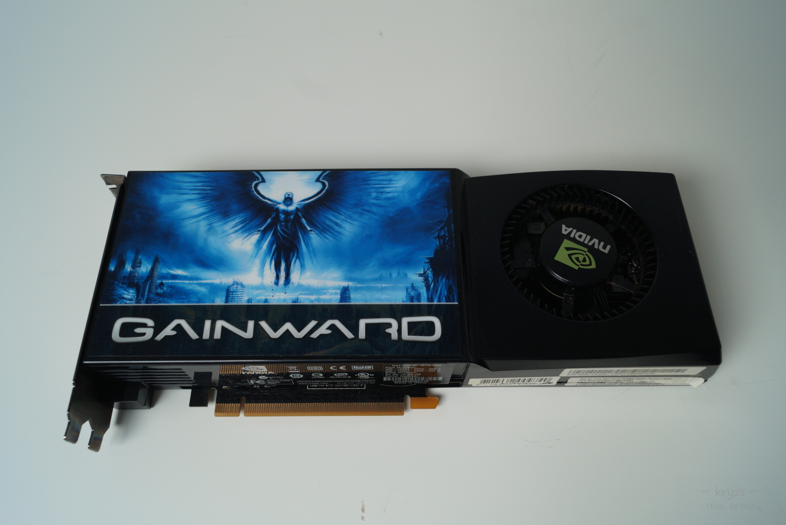

eine GTX 260 aus 2008, wohl einzigartig hässlich mit dem 1-Slot Design🤪 Keine Ahnung was Sparkle sich da gedacht hat, dafür aber mit OVP🙂
Für alle die sich keine GTX 280 leisten wollten, war das doch eine tolle Alternative in 2008.

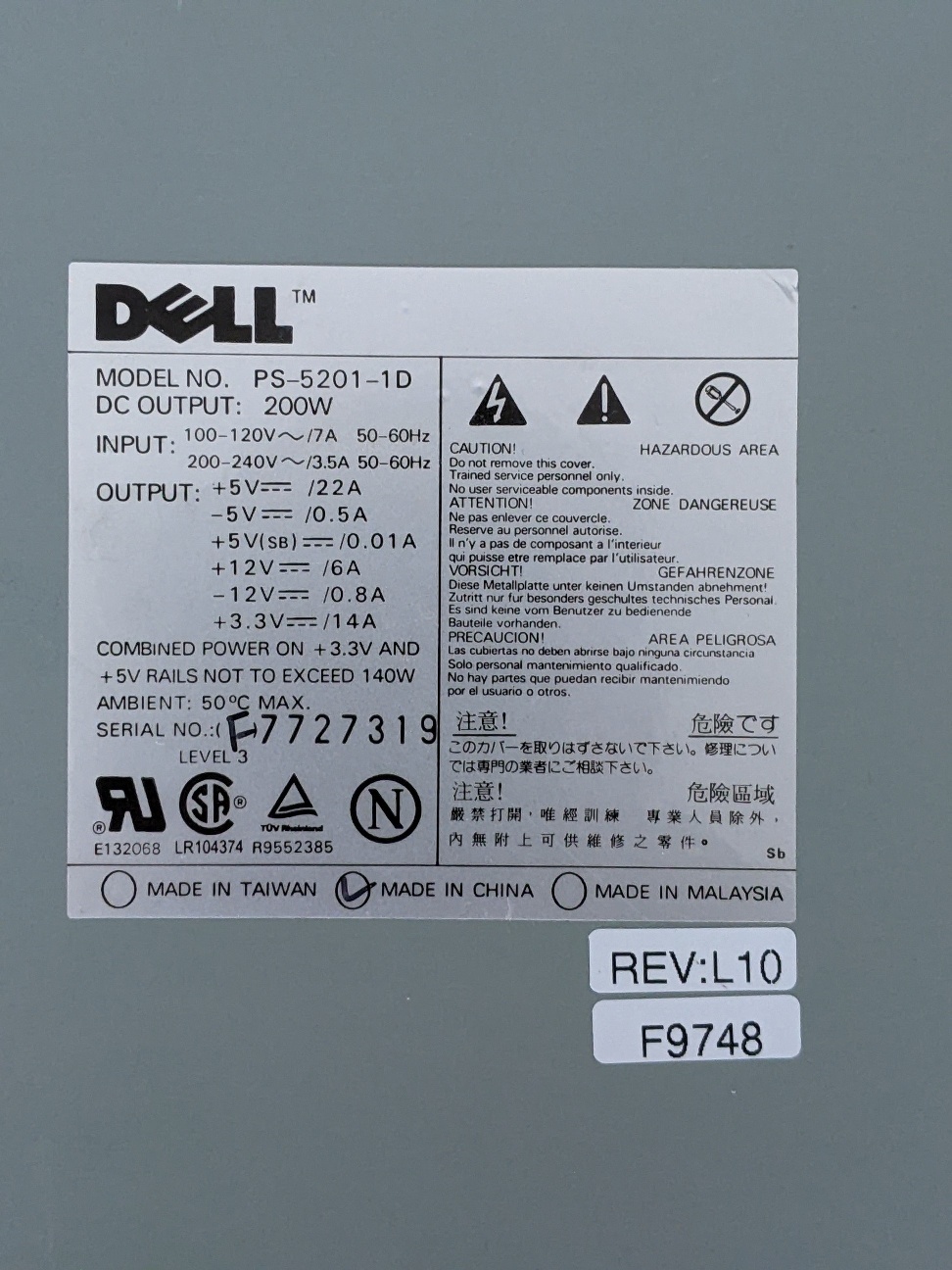

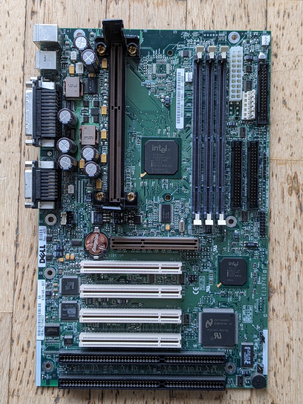

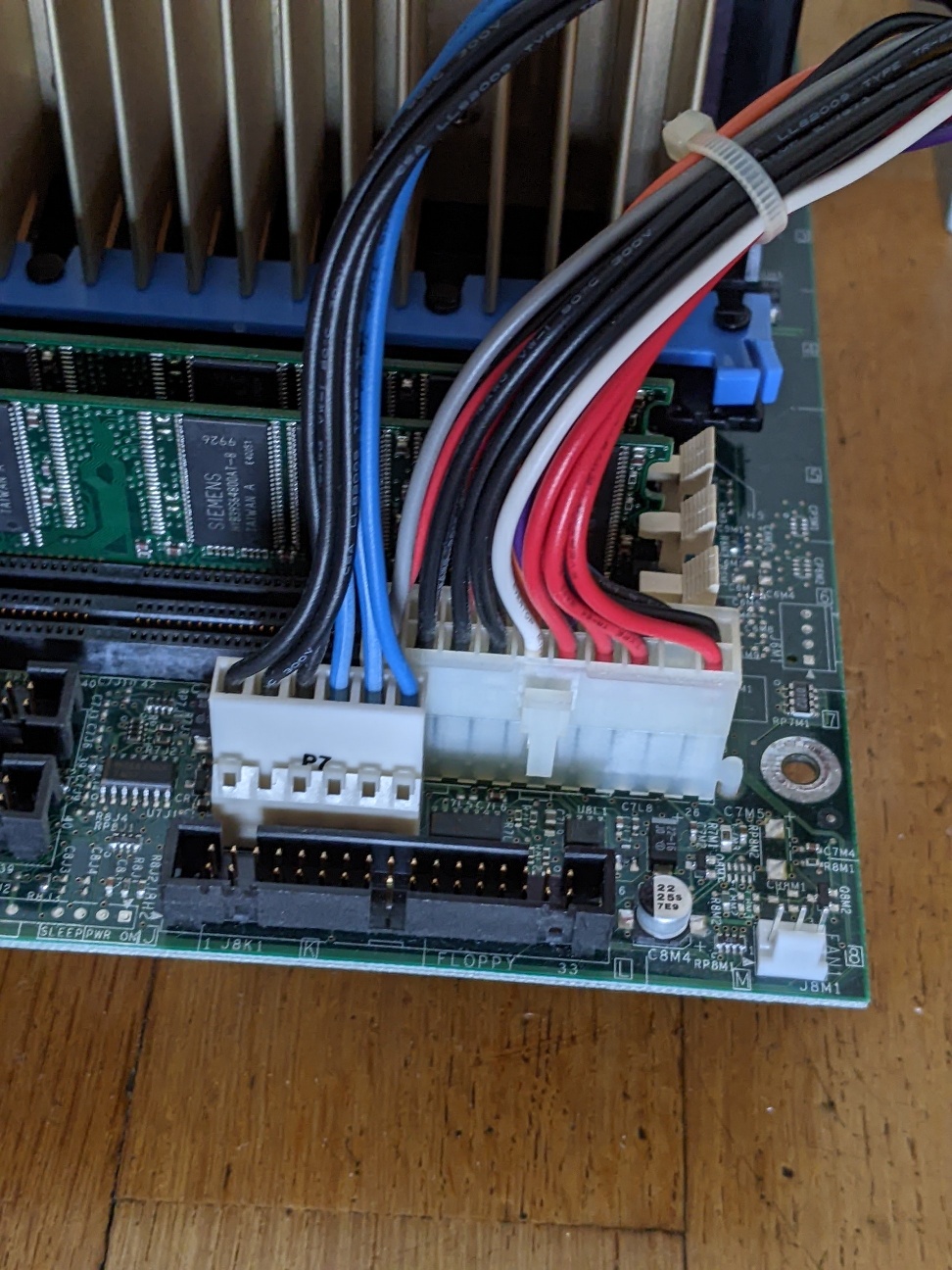

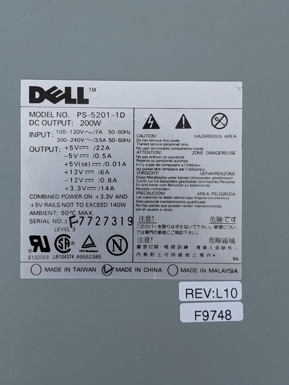

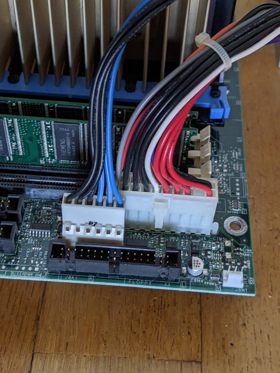

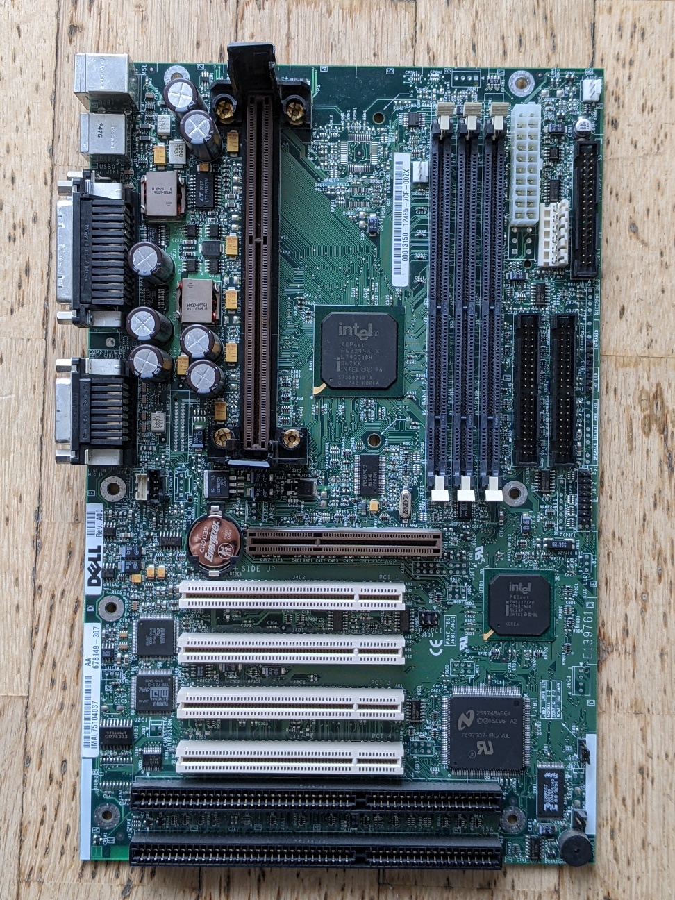

Update vom Dell Mobo. Der Sound ist echt super. Kann kein Rauschen oder andere Störgeräusche hören. Einziger Kritikpunkt ist der OEM ATX Stecker. Wenn man das nicht weiß, grillt man sich sofort das Board oder das Netzteil.

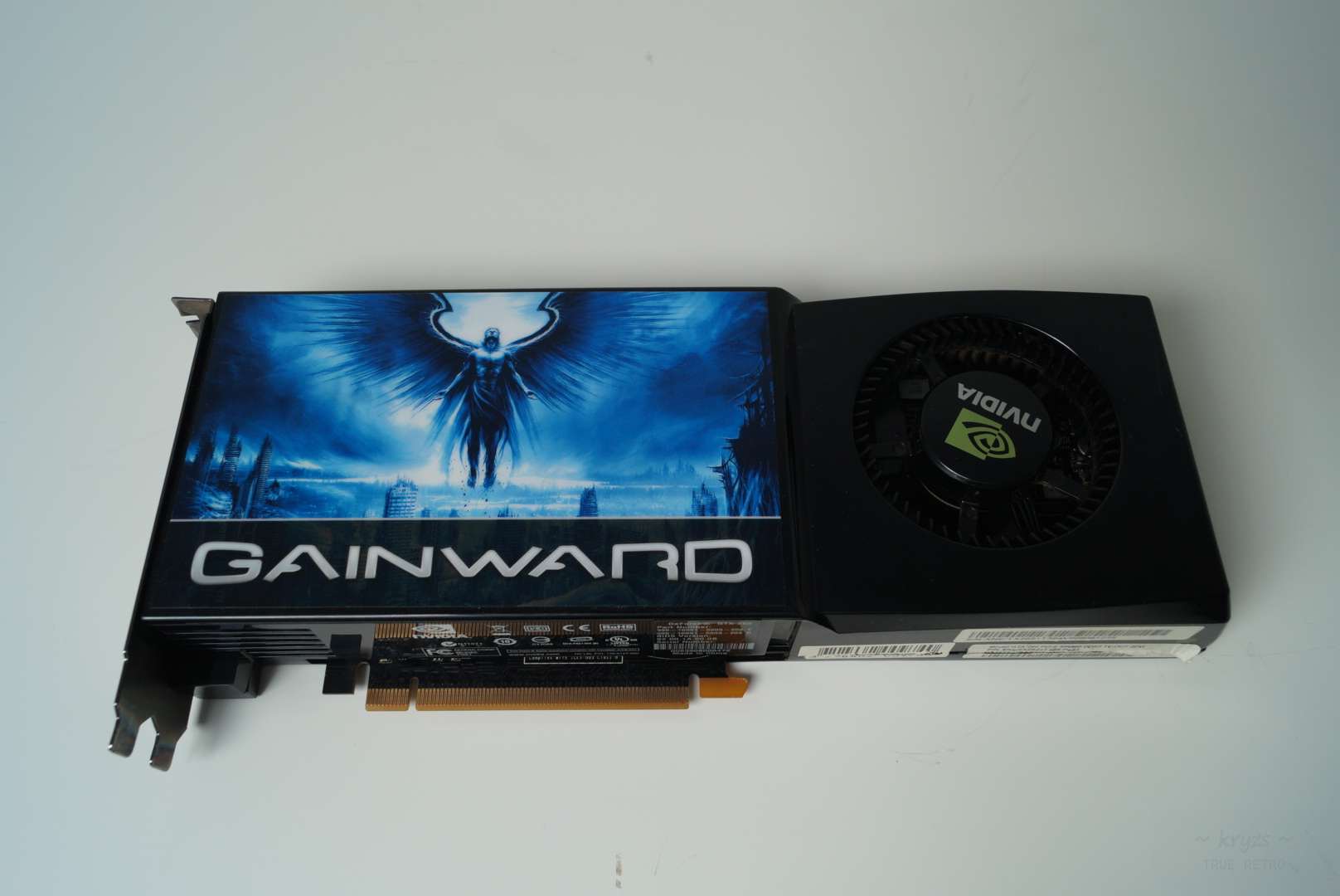

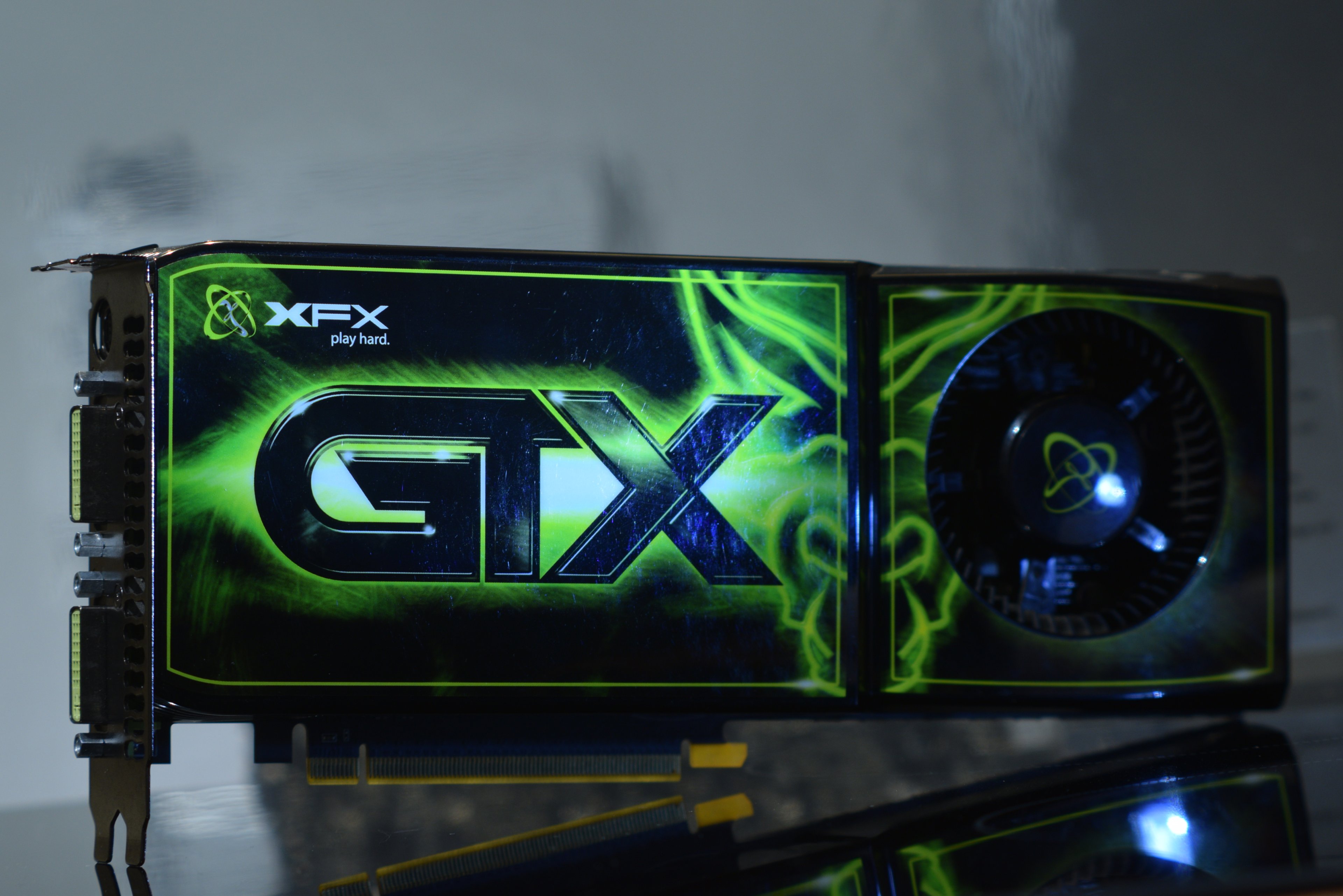

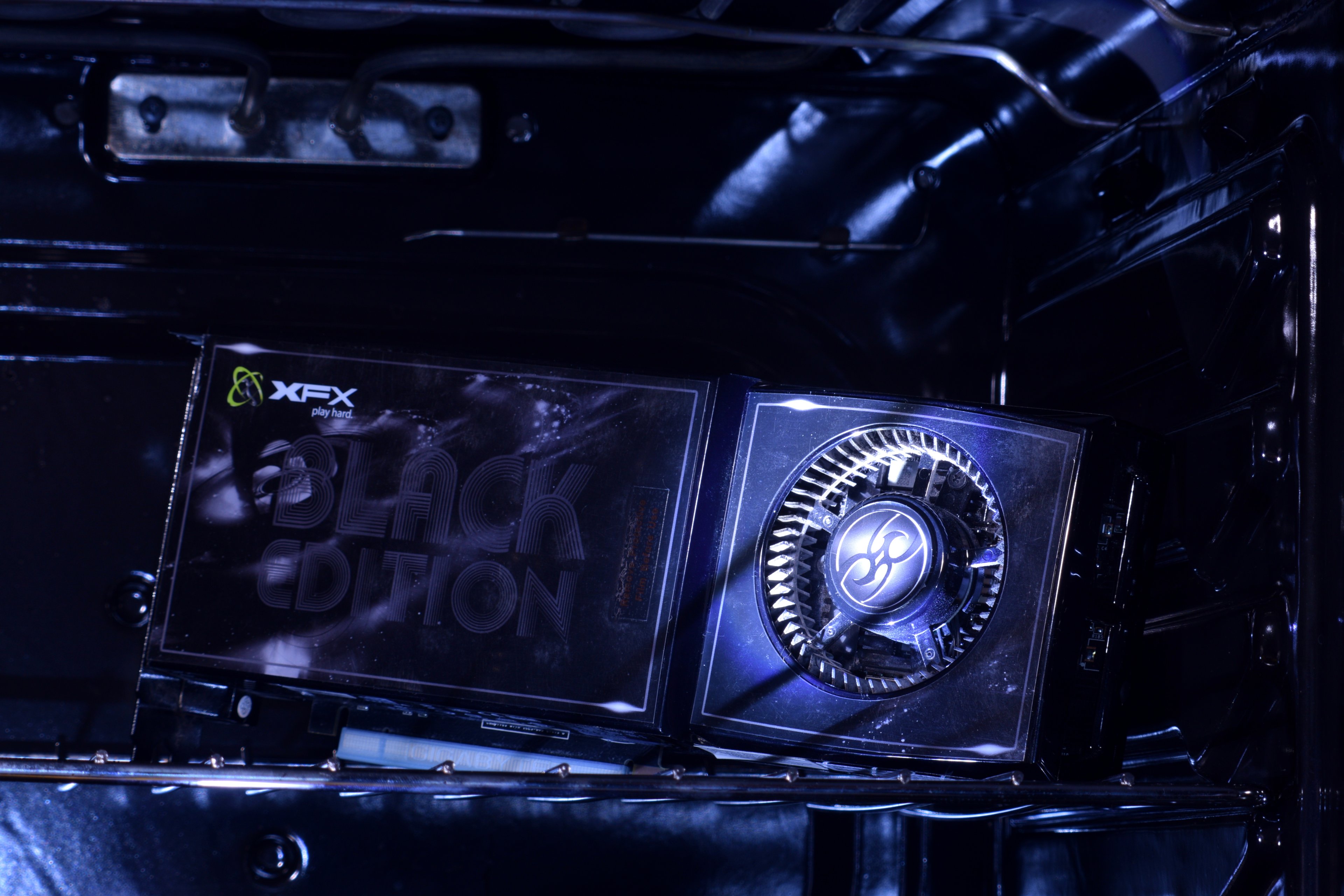

Sind doch 2-Slots?T3ddy schrieb:hässlich mit dem 1-Slot Design
Und so schlecht schaut die nicht aus
Hier mal die XFX Gegenstücke:

Die Seite mit dem Pinout schon gesehen?Stratotanker schrieb:Einziger Kritikpunkt ist der OEM ATX Stecker.
http://www.dickhardtstrasse.org/Hardwarehandbook/index.html?psu_connector.html
Stratotanker
- Juni 2004
- 929
Nein, gute Übersichtsseite. Ich würde für das Board einen Adapter bauen sobald das Netzteil den Geist aufgibt. Aber bei den wenigen Betriebsstunden, die da kommen werden, dürfte das nicht passieren.
