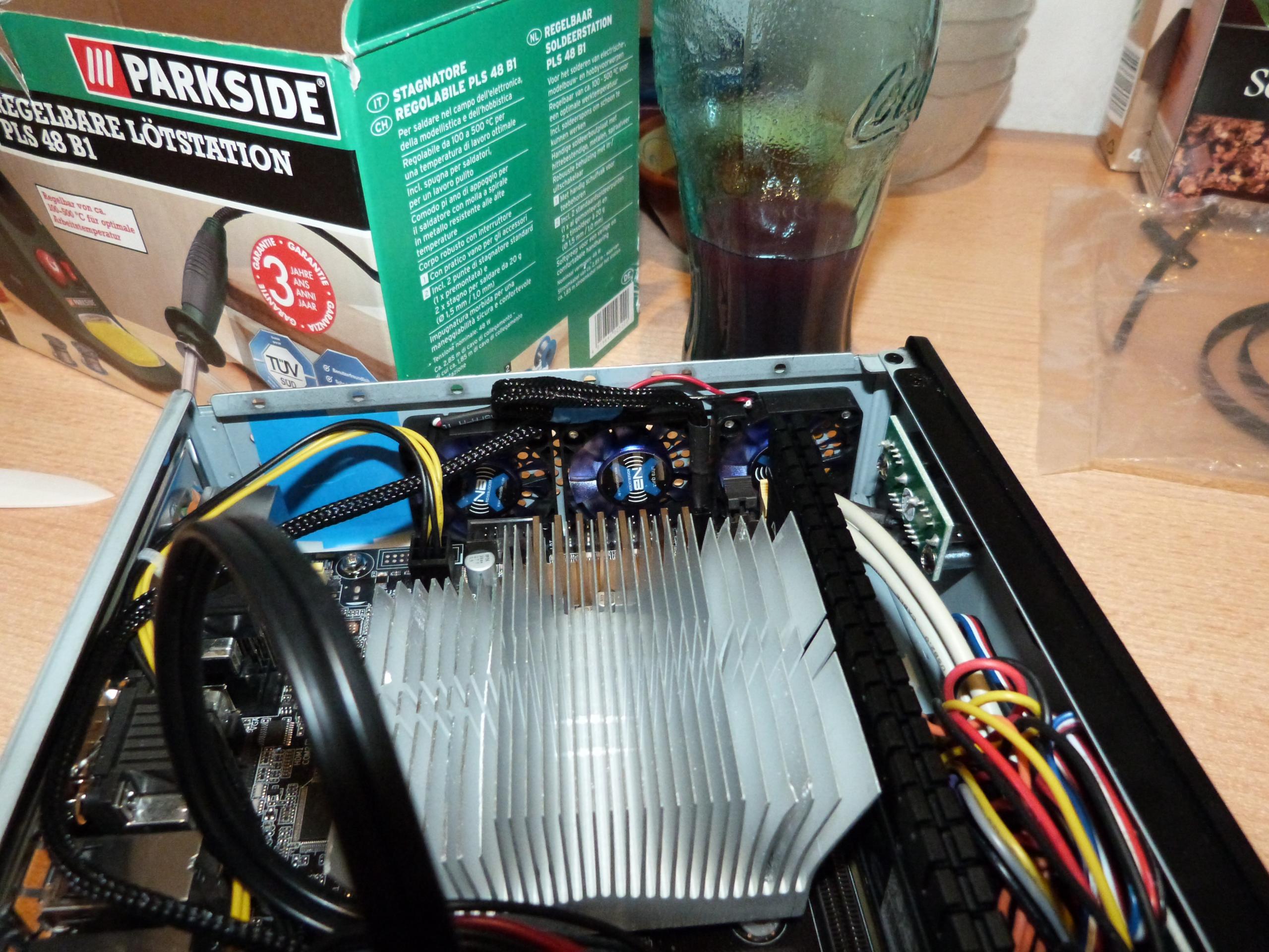

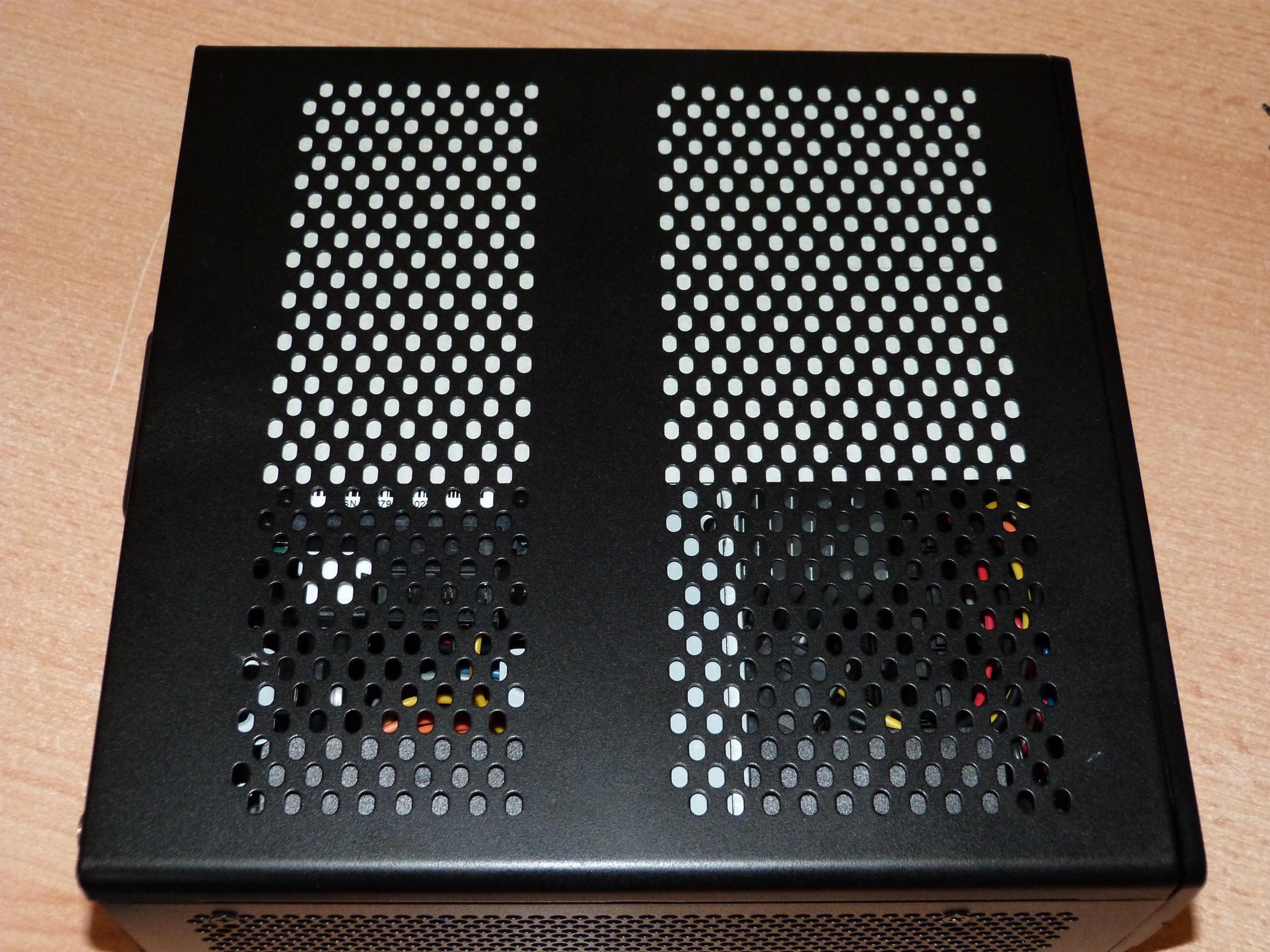

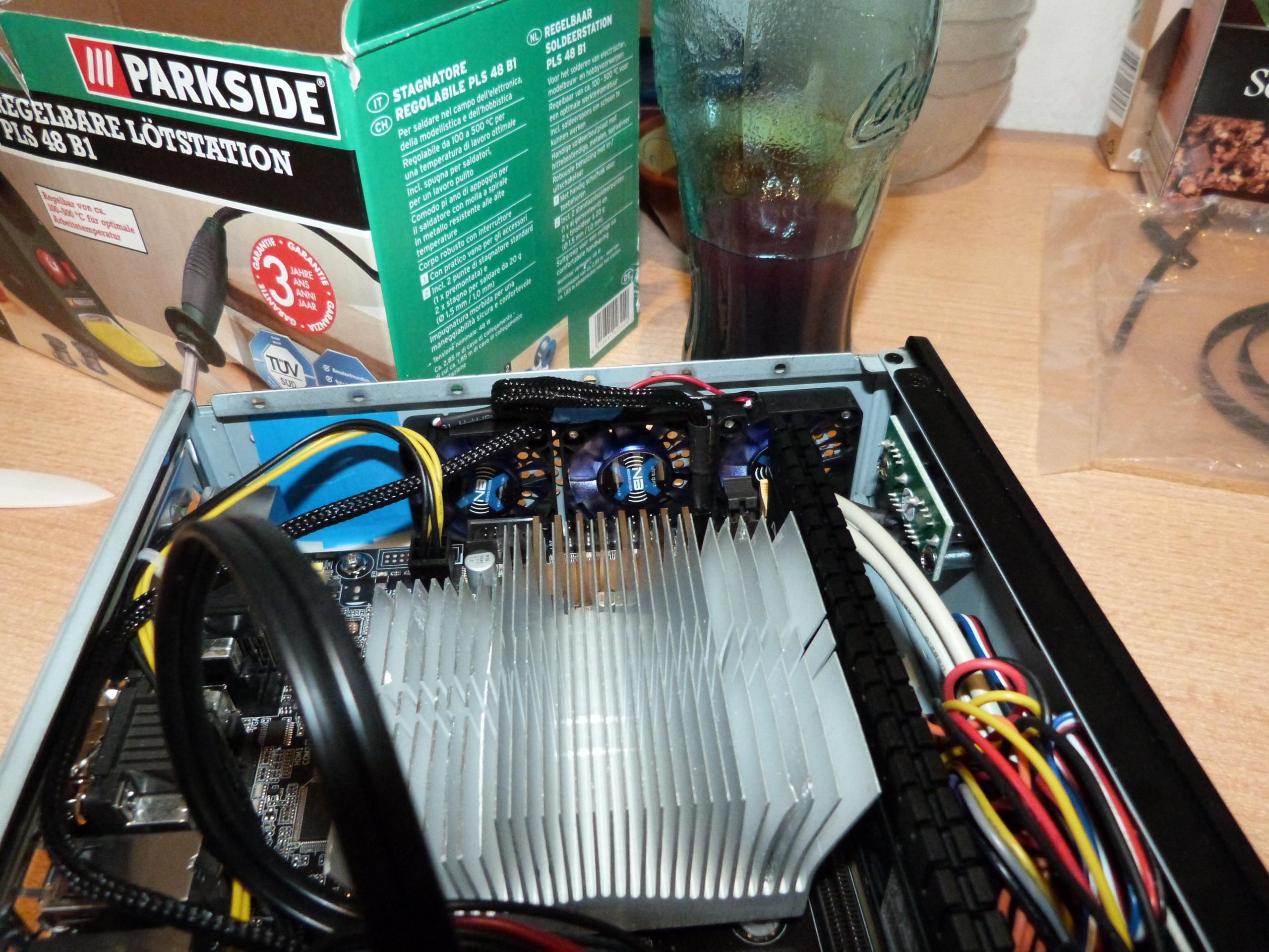

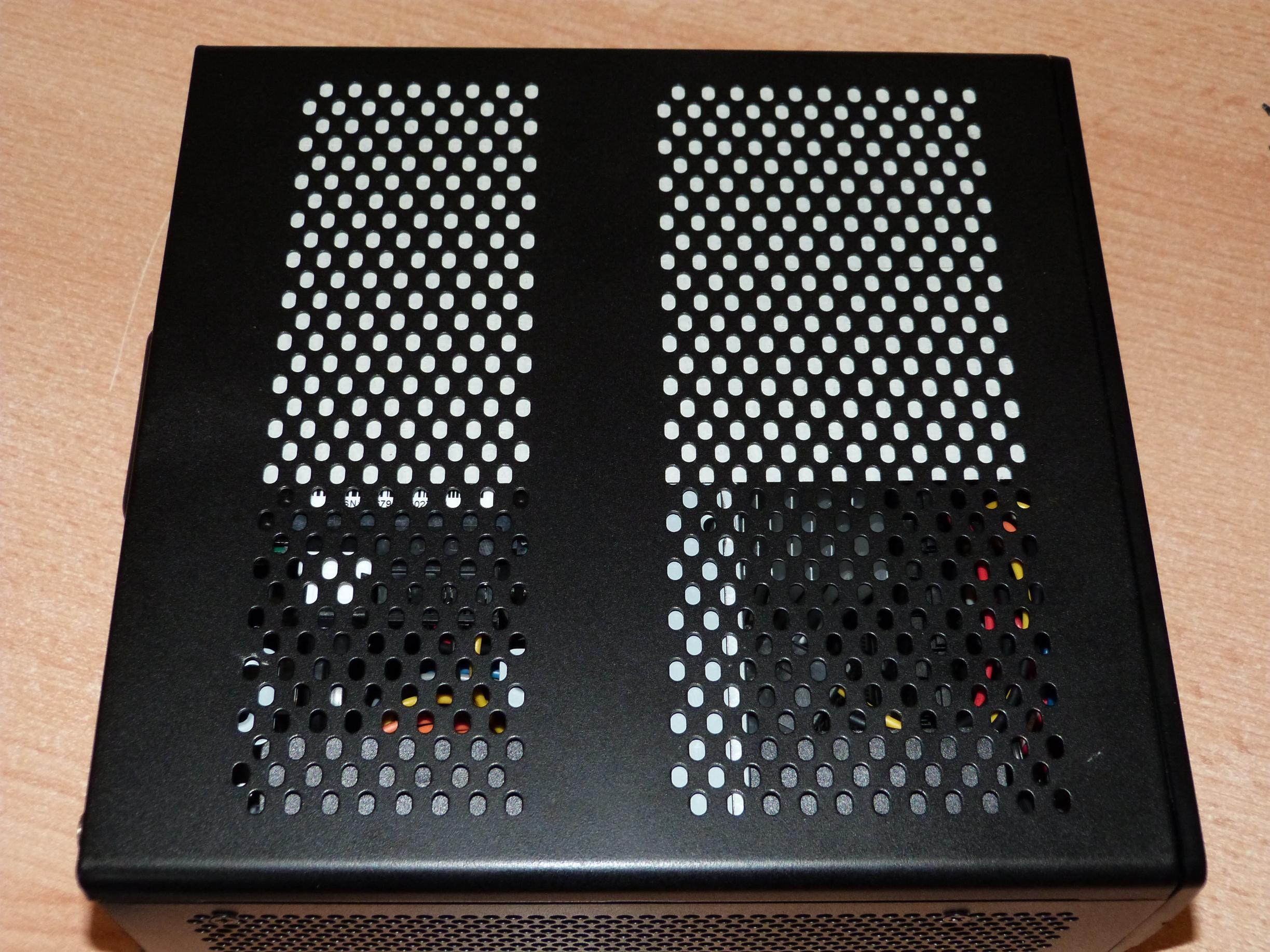

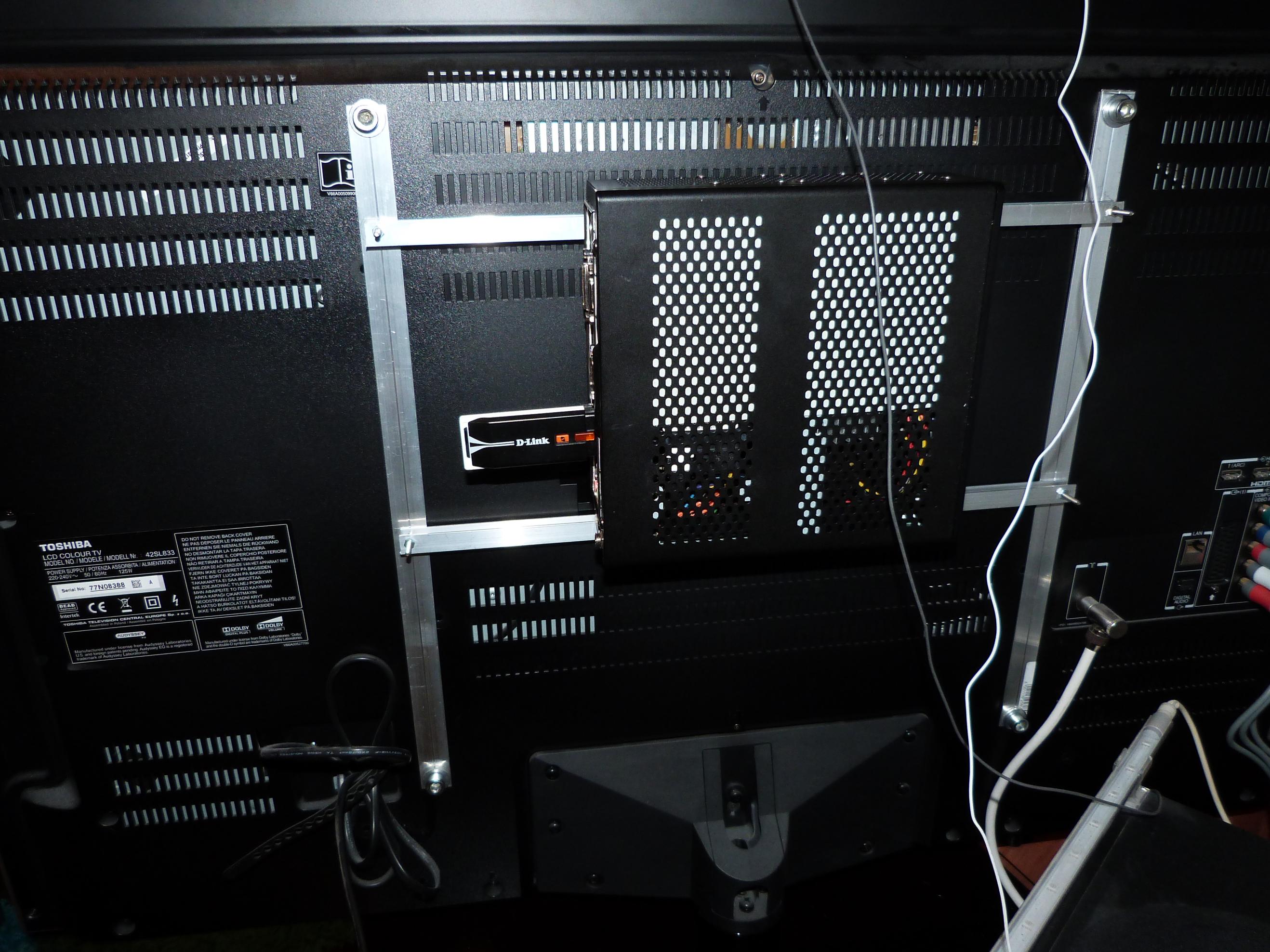

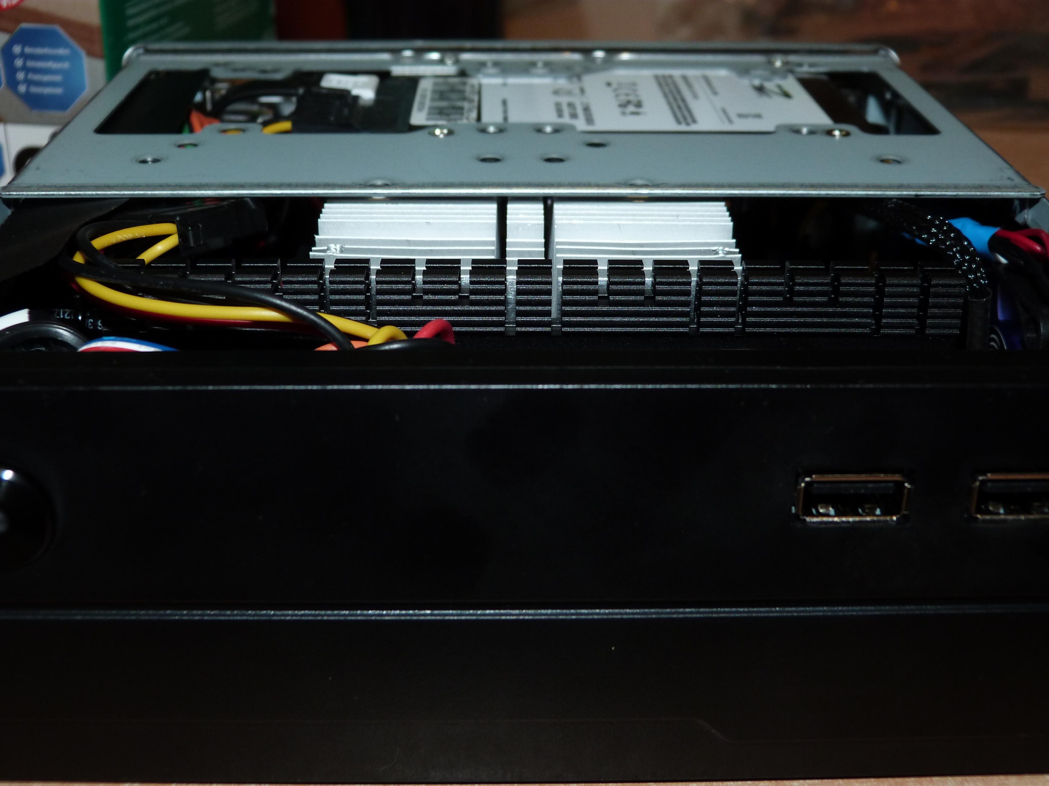

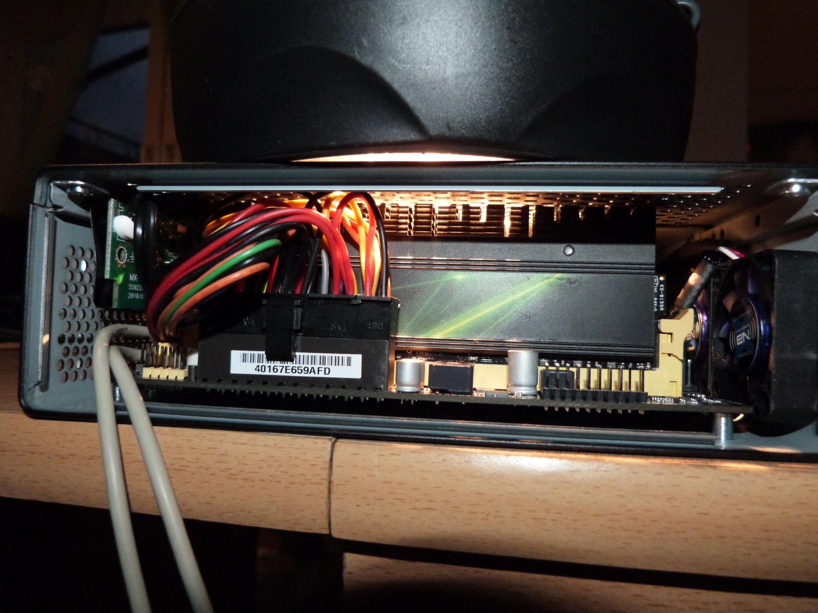

Ich hab zu diesem Gehäuse gegriffen:http://geizhals.at/de/jou-jye-itx-557-a1070408.html

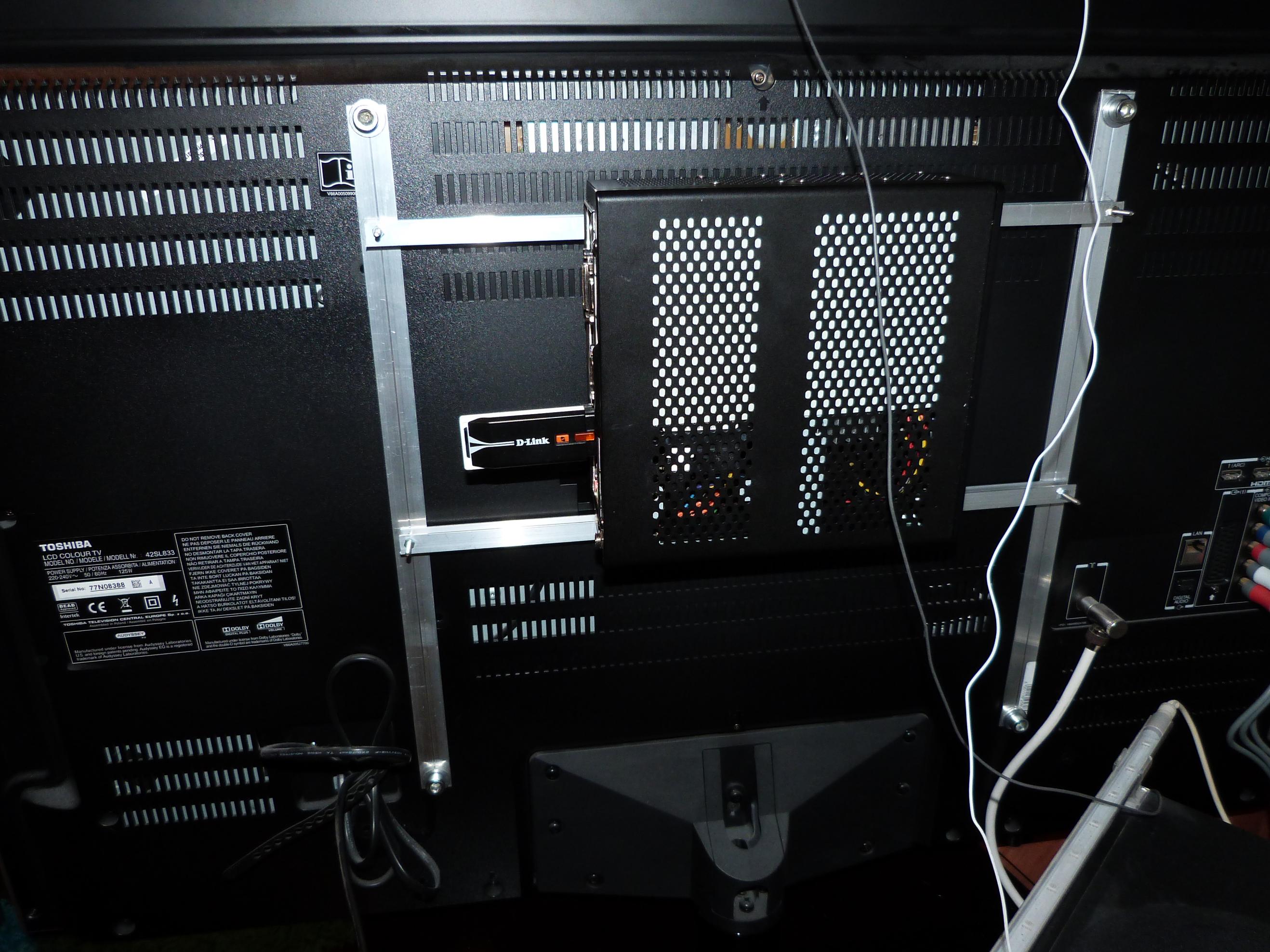

Die Sache angepasst
Mir nen Halter fürn TV gemacht und dahinter geschraubt.
Wenn ich nicht gerad Übertaktet,läuft der semipassiv und selbst mit den 3 40er Lüftern so immer noch lautlos bis 2000/2500 U/min was er aber ohne Übertaktung nie überschreitet (bis jetzt).
