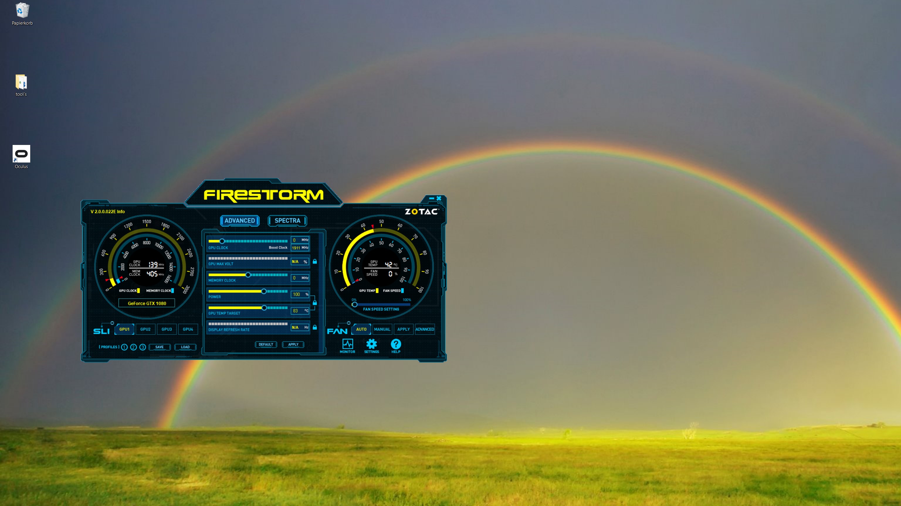

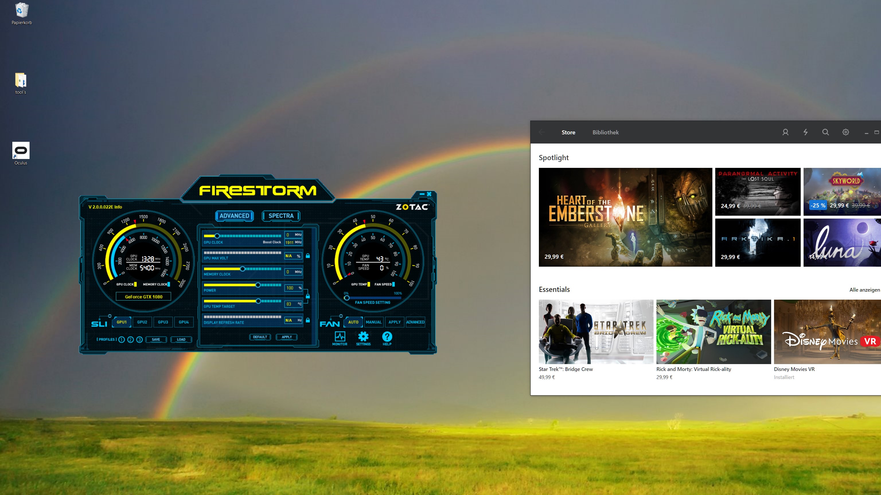

- Windows gestartet, keine Soft am laufen, LED orange, GPU <5%
- Sensor im HMD abdecken (oder das HMD aufsetzen)
- es dauert etwas bis die O-Soft startet, LED weiß
- dann sieht man Licht hinter den Linsen, Startraum geladen, man hört das gezirpe aus den Kopfhörern, GPU geht auf 50-70%
- Sensor nicht mehr abdecken (oder HMD absetzen), LED bleibt weiß!, Linsen wieder dunkel, GPU <5%
- ich vermute das HMD geht irgendwann wieder in Standby (orange LED) so lang wollte ich aber nicht warten

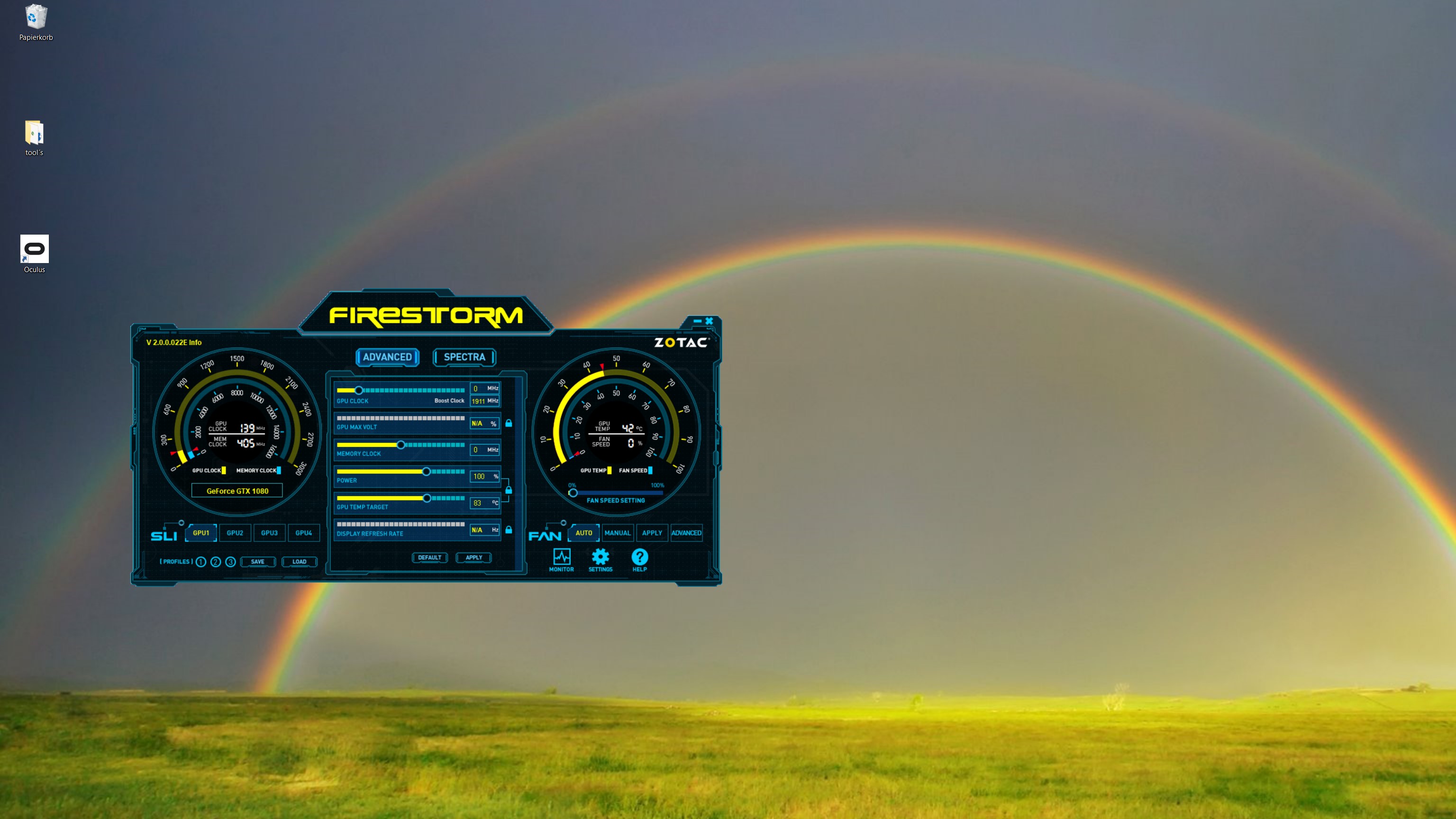

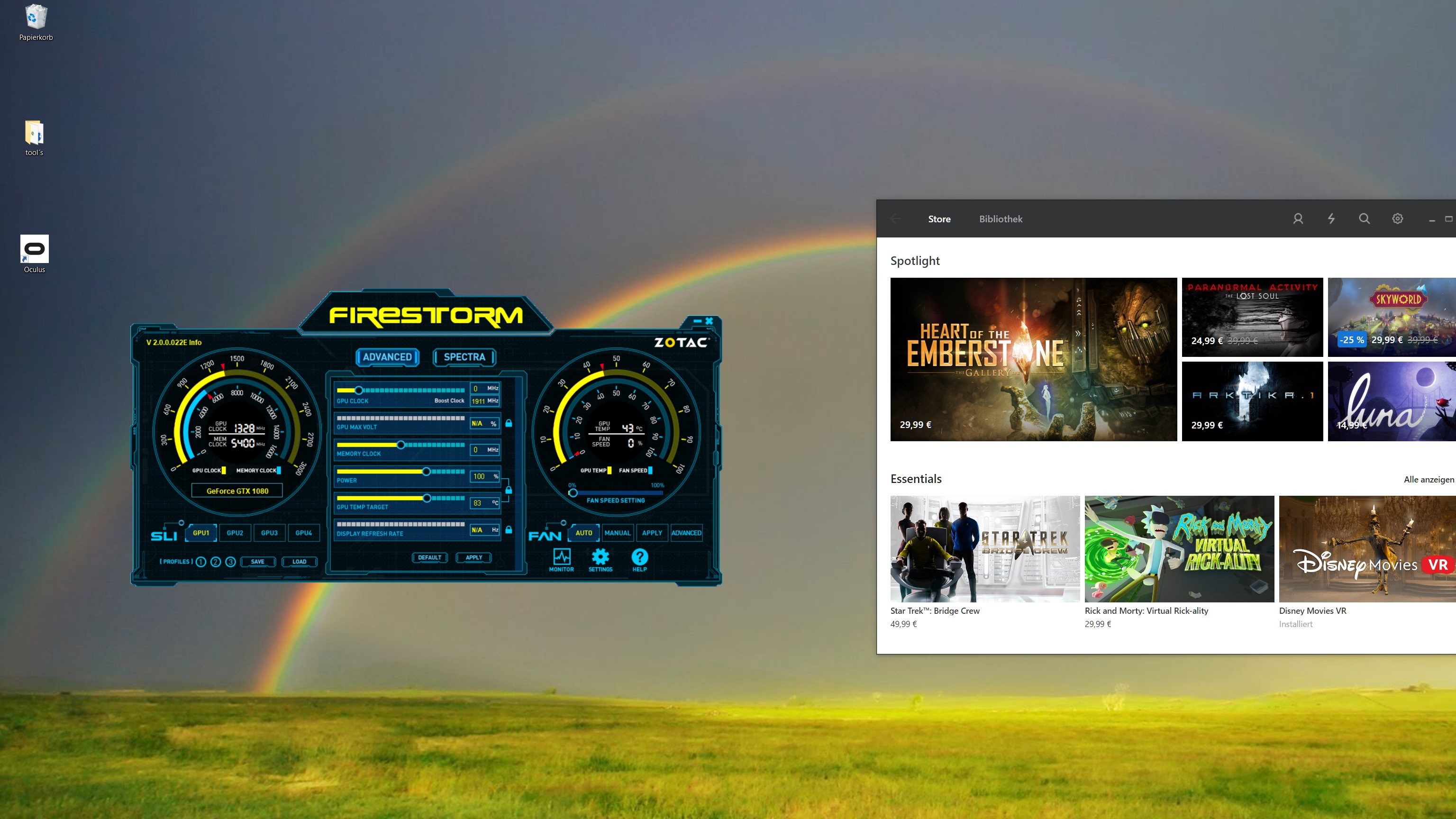

Bei mir geht es erst in den Standby wenn ich die Software beende.
Keine Polster die irgend etwas abdecken. Ist mir aufgefallen als ich nach einer Stunde
zurück kam (essen) und LED´s weiß, GPU auf 60%, Temp um die 50°, Monitor war Standby, Brille Linsen aus.
Wie dem auch sei es haben mehr als nur ich, das beruhigt. Würde trotzdem gerne den Monitor auslassen.
