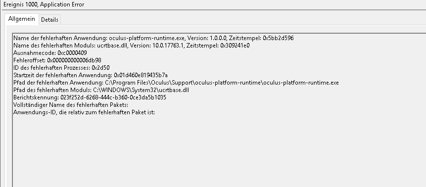

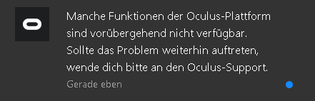

Hallo...ich habe seit kurzem diese Fehlermeldung...ich glaube seit dem 1809 Update...Der 2te Screenshot ist aus der Ereignisanzeige und der 1ste aus der Oculus Anwendung...hat jemand eine Idee?Es scheint aber alles ganz normal zu funktionieren.
Update: Habe das Oculus Setup nochmal ausgeführt und bin auf Reparieren gegangen...Oculus wurde nochmal installiert ohne die Spiele zu löschen und mit meinen Einstellungen aber die Fehlermeldung bleibt. Ich richte die Brille und Sensoren später nochmal neu ein....

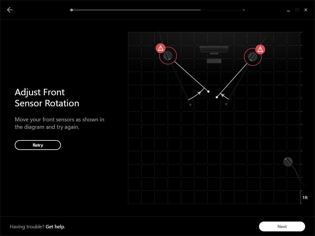

Ich habe das Problem, dass seit dem letzten Umbau (also Sensoren anders aufgestellt, Sitzposition verändert) sich die Rift nicht mehr ordentlich kalibrieren lässt; d.h. die Position der Sensoren ggü. dem Headset.
Man kommt ja in der Kalibrierung an den Punkt, wo man einen Controller vor sich halten und den Trigger drücken soll. Wenn man den Controller bewegt rotieren parallel dazu die beiden Sensoren um die Sitzposition; so dass man sie eben ausrichten kann (so ähnlich wie das Bild im Anhang).
Bei mir ist es jetzt so, dass, obwohl die Sensoren mit dem Headset ein gleichschenkliges Dreieck bilden und gleichweit links und rechts vom Monitor stehen, standardmäßig im Setup nach links rotiert angezeigt werden. So dass der rechte Sensor ungefähr in der Mitte beim Monitor angezeigt wird.
Wenn ich das Setup jetzt einfach in dieser Position fertigstelle, ist im Oculus "Home Screen" alles zentriert, aber in Spielen ist es entsprechend der angezeigten Sensor-Position verdreht.
Wenn ich dagegen im Setup den Controller so bewege, dass die Sensoren symmetrisch ausgerichtet angezeigt werden (also so, wie sie tatsächlich stehen), dann ist der Ergebnis genau andersrum. Im "Home Screen" ist das Bild nach links rotiert, dafür ist es in Spielen korrekt.
Weiß jemand, wie man das wieder zurücksetzen kann, so dass die Ausrichtung in allen Fällen stimmt?

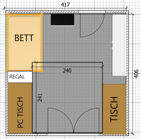

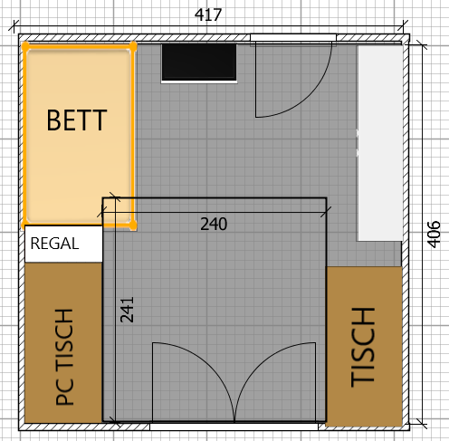

Guten tag
Da ich demnächst eine oculus rift touch von einen ziemlich enteuschten kollege bekomme (2 Sensoren) frage ich mich wo ich die Sensoren plazieren sollte bzw ob da überhaupt genug plaz ist. Der auf dem Bild "markierte" bereich ist eigentlech da wo mwin Teppich ist und nie was hingestellt wird. Ich wäre ziemlich glücklich wenn sich dass jemand anschauen könnte und evtl sogar einzeichnen könnte wo die sensoren wenn überhaupt genug plaz wäre hinkommen würden. Wenn es mir gefällt würde ich auch einen dritten sensor kaufen.
*es sind deckenhalterungen dabei
grüsse Till

Judoschaf schrieb:Da ich demnächst eine oculus rift touch von einen ziemlich enteuschten kollege bekomme (2 Sensoren) frage ich mich wo ich die Sensoren plazieren sollte bzw ob da überhaupt genug plaz ist. Der auf dem Bild "markierte" bereich ist eigentlech da wo mwin Teppich ist und nie was hingestellt wird. Ich wäre ziemlich glücklich wenn sich dass jemand anschauen könnte und evtl sogar einzeichnen könnte wo die sensoren wenn überhaupt genug plaz wäre hinkommen würden. Wenn es mir gefällt würde ich auch einen dritten sensor kaufen. *es sind deckenhalterungen dabei
Also wenn du Roomscale nutzen willst dann würde ich aufjeden Fall noch einen 3ten Sensor kaufen. Den würde ich dann auf den Tisch bzw. oben auf dem Schrank hinstellen. Die anderen beiden auf dem PC Tisch und auf dem Regal.
Mit den Deckenhalterungen bist du natürlich flexibler. Dann würde ich eine in die Ecke aufhängen wo sich der Tisch befindet und gegenüber vom PC Tisch den anderen. Und den 3ten würde ich über dem Regal aufhängen. Das sollte dann passen. Damit es vernünftig aussieht und die Kabel nicht so runter hängen würde ich noch Kabelkänale an die Wand fest machen.
Gruß

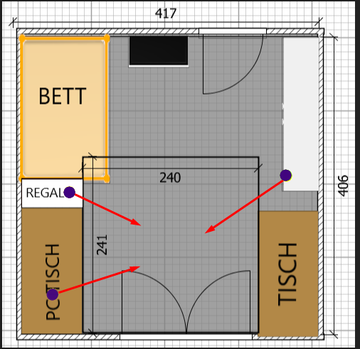

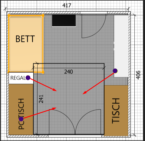

Guten Tag
Also wenn ich alles richtig verstanden habe, sollte ich die sensoren so wie auf dem Bild plazieren
Danke fürm die hilfe Gruss Till

Judoschaf schrieb:Also wenn ich alles richtig verstanden habe, sollte ich die sensoren so wie auf dem Bild plazieren
also bei mir stehen die 3 Sensoren mind. 1,40m hoch. Wenn du den hinteren Sensor nicht aufhängen willst dann würde ich ihn oben auf dem Schrank aufstellen. Und vorne sollten die Sensoren wenn Möglich nebeneinander stehen bei einem Abstand von max. 3-4m. Wenn du den einen Sensor auf dem Regal aufstellst dann sollte der auch fast gegenüber von dem auf dem Schrank sein. So vergrößerst du den Platz für Roomscale.
Wenn du spielst dann wirst du dich wahrscheinlich mitten auf den Teppich hinstellen dann hättest du fast den kompletten Teppich als Spielfläche. Kannst es erstmal so versuchen. Fürs Roomscale sollte es dann perfekt laufen. Wenn du den 3ten Sensor kaufst dann erhältst du zusätzlich noch ein 5m USB Kabel dazu. Das sollte doch reichen um es mit dem PC zu verbinden? Wenn du auch mal was im Sitzen spielen willst
dann solltest du drauf achten das die vorderen 2 Sensoren auf dich drauf gerichtet sind. Also solltest vor dem Einrichten der Rift drauf achten das die Sensoren so runter geneigt sind das du im Sitzen und Stehen spielen kannst.
Mit der App "Sensor Bound" kannst du dann später überprüfen welche Flächen mit den Sensoren abgedeckt sind. Dann wirst du sehen ob die richtig aufgestellt sind oder ob du die noch etwas verschieben musst.
Und noch ein Hinweis:
Wenn die Oculus Software bei der Einrichtung anzeigt das ein Sensor zu weit entfernt ist dann kannst du das ruhig ignorieren. Bei mir ist der 3te Sensor auch ca. 4m entfernt und bei mir wurde auch angezeigt das ich den nach vorne verschieben muss. Das habe ich dann einfach stehen lassen und mit Roomscale gibt es trotzdem keine Probleme. Musst du einfach mal testen.

Ok habe den 3 ten sensor und die dekenhalterung gerade erworben und alles aufgeräumt und vorgebohrt (was ne ziemliche sache war xD) Nur ein problem habe ich und nähmlich dass ich keine freien usb 3.0 anschlüsse mehr habe (also generell einen zu wenig) desshalb wollte ich fragen ob man auch usb 3.0 intern zu Usb 3.0 (normal??) nehmen kann damit ich mir keine hässliche usb zusatzkarte in den pc bauen muss. Dazu hole ich mir noch ein Teppich damitt man nicht durchs ganze haus hört dass ich spiele ^^
Auf jedenfall danke für den Support!
grüsse Till

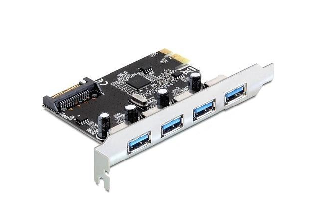

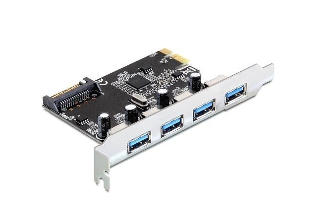

Ich meinte eher sowas : (siehe unten) Aber werde jetz für den Anfang einfach immer meine maus austecken um den 3. sensor anzustecken. Werde generell erst mal schauen wies am besten geht wie ich so sehe ist dass nicht immer so ne reibungslose sache ^^
https://www.reichelt.com/ch/de/usb-...2hMJ0bDp3YyiLyP2hNHzNqxZDJRoCVpQQAvD_BwE&&r=1

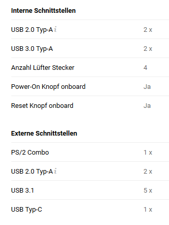

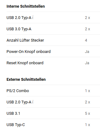

Judoschaf schrieb:Nur ein problem habe ich und nähmlich dass ich keine freien usb 3.0 anschlüsse mehr habe (also generell einen zu wenig) desshalb wollte ich fragen ob man auch usb 3.0 intern zu Usb 3.0 (normal??) nehmen kann
Welches Motherboard hast du? Vielleicht hast du die Möglichkeit ein neues MB zu kaufen mit genug Anschlüssen? Für VR wird auch Win10 empfohlen falls du es noch nicht drauf hast. Das mit dem internen USB sollte gehen. Musst einfach mal testen. Wie schon Mr.Rift geschrieben hat, der 3te Sensor muss aber unbedingt an USB 2.0 angeschlossen werden.
Judoschaf schrieb:...damit ich mir keine hässliche usb zusatzkarte in den pc bauen muss. Dazu hole ich mir noch ein Teppich damitt man nicht durchs ganze haus hört dass ich spiele ^^
was ist daran hässlich? Es sind zusätzliche USB3.0 Anschlüsse die man immer gebrauchen kann und außerdem sieht man es doch sowieso nicht weil die Erweiterungskarte hinten am Rechner verbaut ist. Ich habe damals alles Mögliche ausprobiert und hatte immer Verbindungsprobleme. Erst als ich mir so eine "usb zusatzkarte" mit 4 USB 3.0 Anschlüssen bestellt habe (ca. 130eur) hat alles funktioniert.
Ich dachte dein Teppich wäre so groß wie in deiner Skizze? Zwischen deinem Bett und deinem Schrank wirst du dich ja nicht bewegen!?
marcus locos schrieb:Welches Motherboard hast du? Vielleicht hast du die Möglichkeit ein neues MB zu kaufen mit genug Anschlüssen? Für VR wird auch Win10 empfohlen falls du es noch nicht drauf hast. Das mit dem internen USB sollte gehen. Musst einfach mal testen. Wie schon Mr.Rift geschrieben hat, der 3te Sensor muss aber unbedingt an USB 2.0 angeschlossen werden.
Ich habs jez so gelöst dass ich meine tastatur über usb c laufen lasse somit habe ich 2x USB 3.1 (hab kein USB 3.0 am MB, ka wiso[MSI Z370 SLI+] ) und 1x USB 2.0. Wenn ich mir wirklich so ne karte holen würde würde ich die (siehe bild ) nehmen welche ich nicht so schön finde aber wass solls.

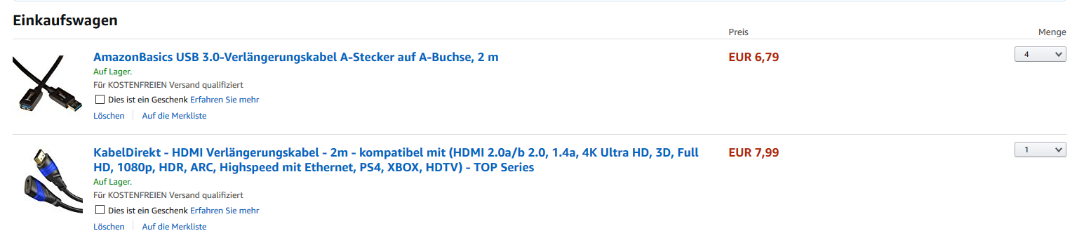

Was ich noch vergessen habe zu fragen ist welche verlängerungen ihr nüzt und empfehlt am besten für alles alles über 2 M velängerung reicht
Und ja der Teppich wird so wie auf der skize nur 220x220

Judoschaf schrieb:Was ich noch vergessen habe zu fragen ist welche verlängerungen ihr nüzt und empfehlt am besten für alles alles über 2 M velängerung reicht
Ich habe meine Rift mit 6m verlängert und einen Sensor mit 10m. Irgendwo in diesem Forum habe ich auch die Links reingestellt welche Kabel etc. ich dafür genutzt habe. Eigentlich brauchst du ja bei Dir nichts verlängern. Du stehst doch fast direkt vor deinem PC. Wenn du die VR Brille um ca. 2m verlängern willst dann ist eigentlich egal welches Kabel du nimmst.

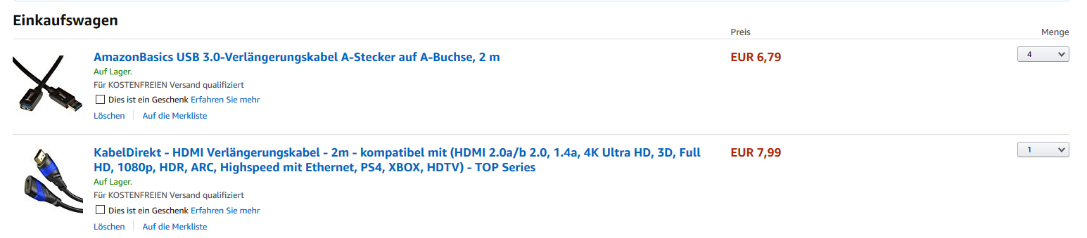

Ich möchte nur kurz meine Beobachtung zu USB 3.0 vs USB 2.0 beim dritten Sensor teilen:
Ich habe 4 Sensoren die mit aktiven 10m Verlängerungen (auch 3.0) an 2 Inateck USB 3.0 Karten hängen, jeweils mit einem zusätzlichen Stecker zur Stromversorgung. Anfangs hatte ich ein schlechtes Signal, was jedoch mit einem Neustart behoben wurde.
Ich kann nicht sagen, warum es klappt, aber ich habe keine Probleme mit dem Setup. Rift hat auch 10m Verlängerung an HDMI und USB dran.
Kosten: Sensorverl. 4x 12 €, Rift USB Verl. 30 €, Rift HDMI Verl. (mit RedMere Tech + F/F Adapter) 25 €
Für Maus, Tastatur etc. könnte man auch nen USB Hub verwenden. Ich hab bei mir im Extremfall mehr als 25 USB Anschlüsse belegt...
marcus locos schrieb:Ich habe meine Rift mit 6m verlängert und einen Sensor mit 10m. Irgendwo in diesem Forum habe ich auch die Links reingestellt welche Kabel etc. ich dafür genutzt habe. Eigentlich brauchst du ja bei Dir nichts verlängern. Du stehst doch fast direkt vor deinem PC. Wenn du die VR Brille um ca. 2m verlängern willst dann ist eigentlich egal welches Kabel du nimmst.
naja also verlängerungen brauche ich schon da ich die kabel an der decke nach schön verlegen will (auch das kabel der rift)
