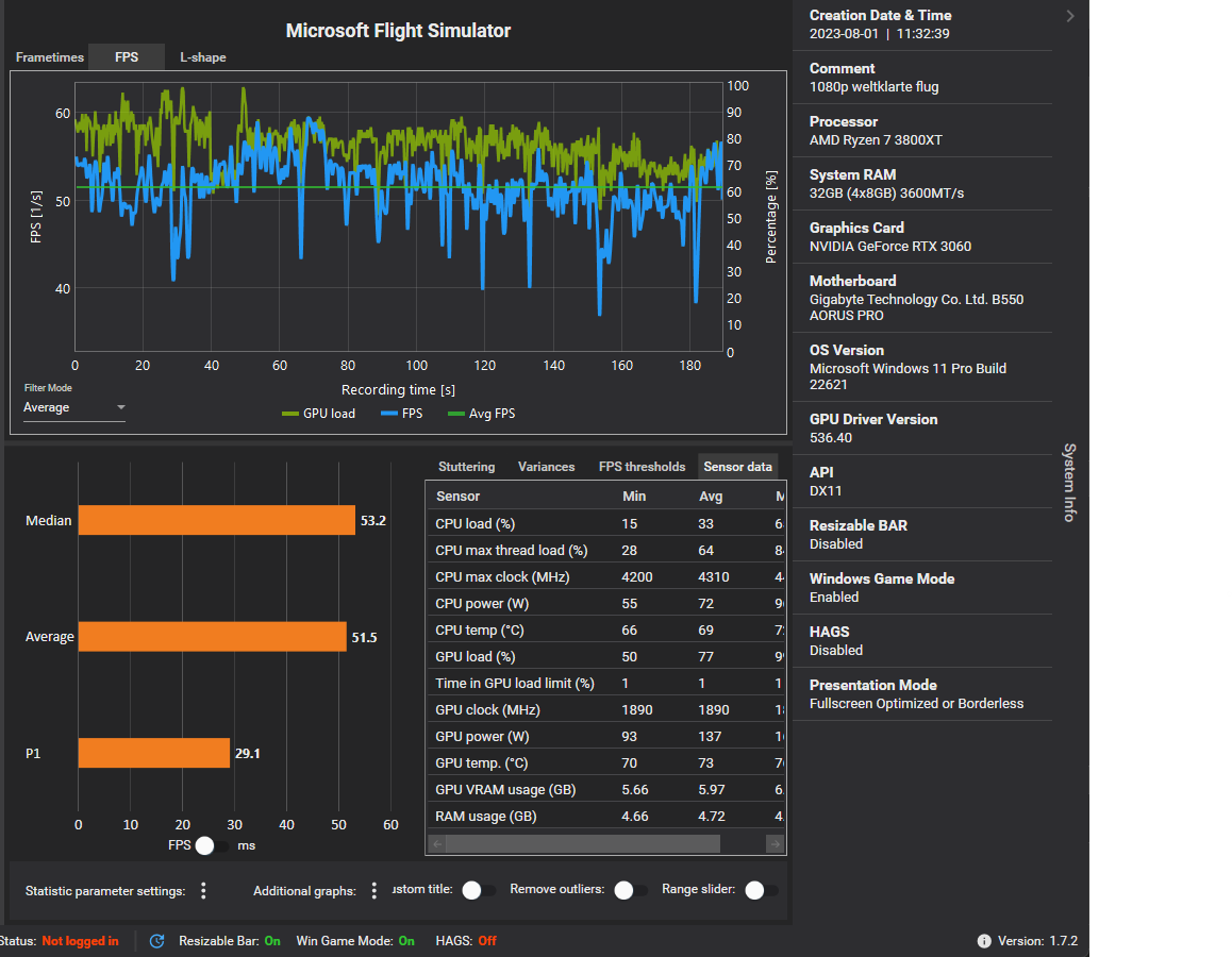

bei ner gtx 960 hilft das nicht da muss min ne rx7600xt rein. Ein cpu Limit wird dennoch geben siehe
