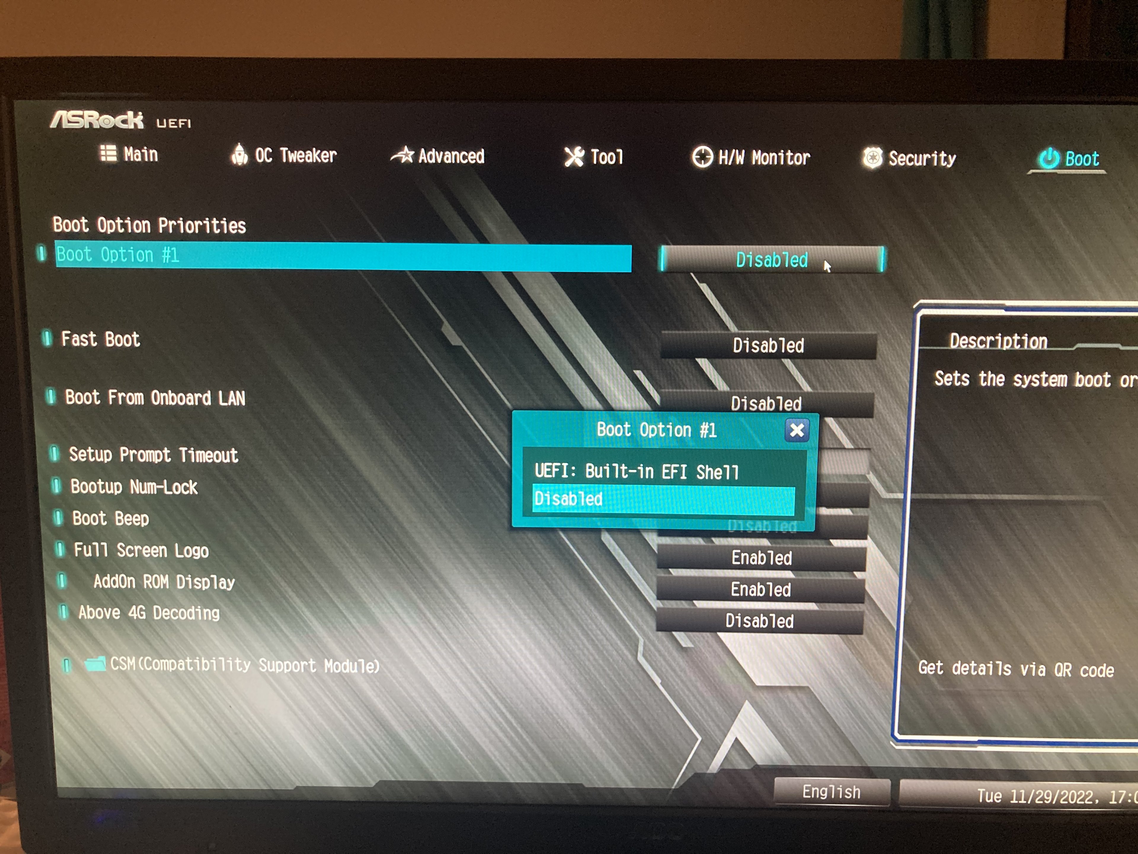

Nachdem Installieren hat AMD einen Neustart gefordert, dieser hat ewig gedauert, bzw bin ich nie über das Windows Logo hinweggekommen. Ich habe also den PC ausgeschaltet und bin ins BIOS. Dort schien noch alles ganz normal, habe bei Boot den "Fast Boot" entdeckt und mal aktiviert. (Zu diesem Zeitpunkt gab es noch meine SSD und USB im Menü.
Nach dem Speichern und Beenden kam ich sofort wieder ins BIOS und seit nun gibt es nur noch "UEFI: Built-in EFI Shell" und "Disabled".
Hat da jemand eine Idee?

Die Idee wäre, Fast-Boot wieder zu deaktivieren. Sowieso ist die Funktion eher fragwürdig, bei heutigen Bootzeiten von nur noch 15 bis maximal 20 Sekunden je nach (privatem) System.
Falls dein Bootvorgang zuvor bereits deutlich länger gedauert hat, wäre die Frage, woran das liegt - am nicht aktivierten Fastboot jedenfalls nicht.

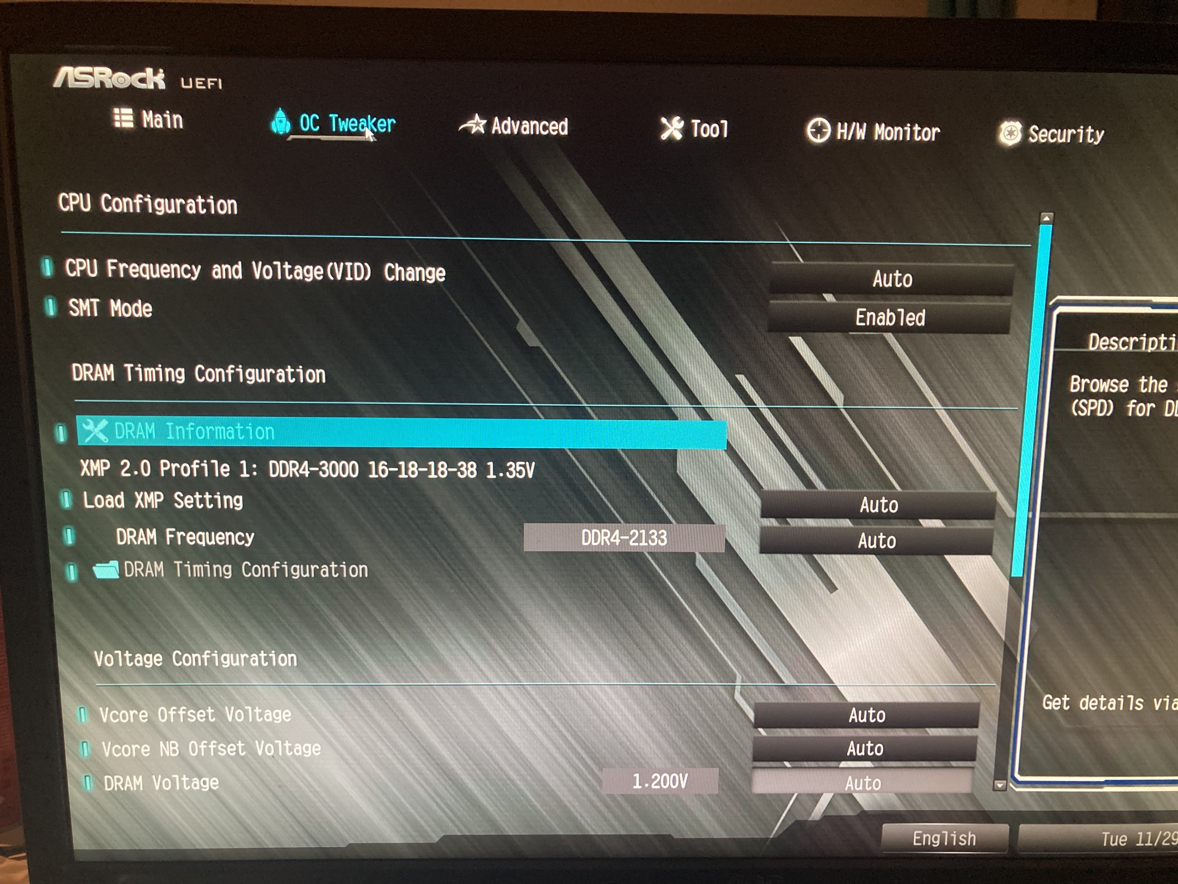

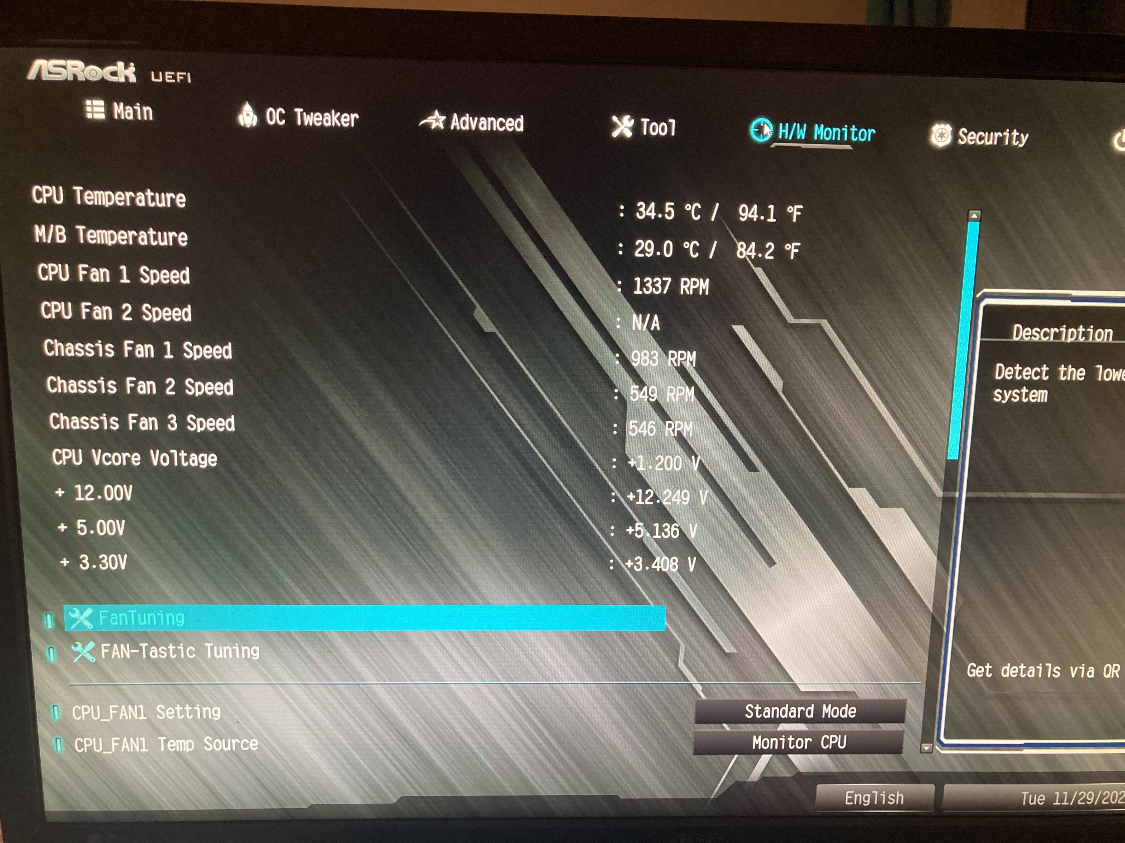

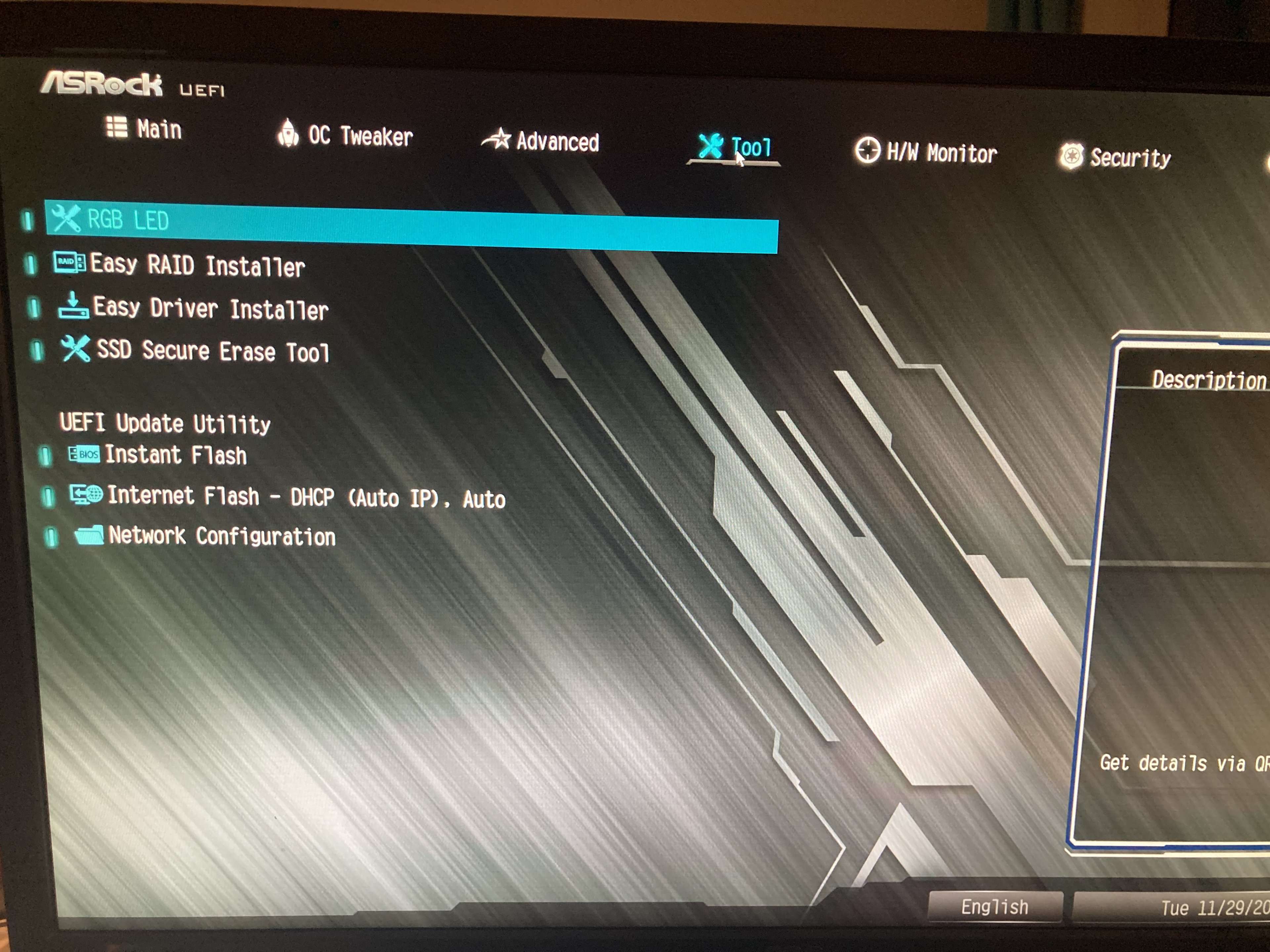

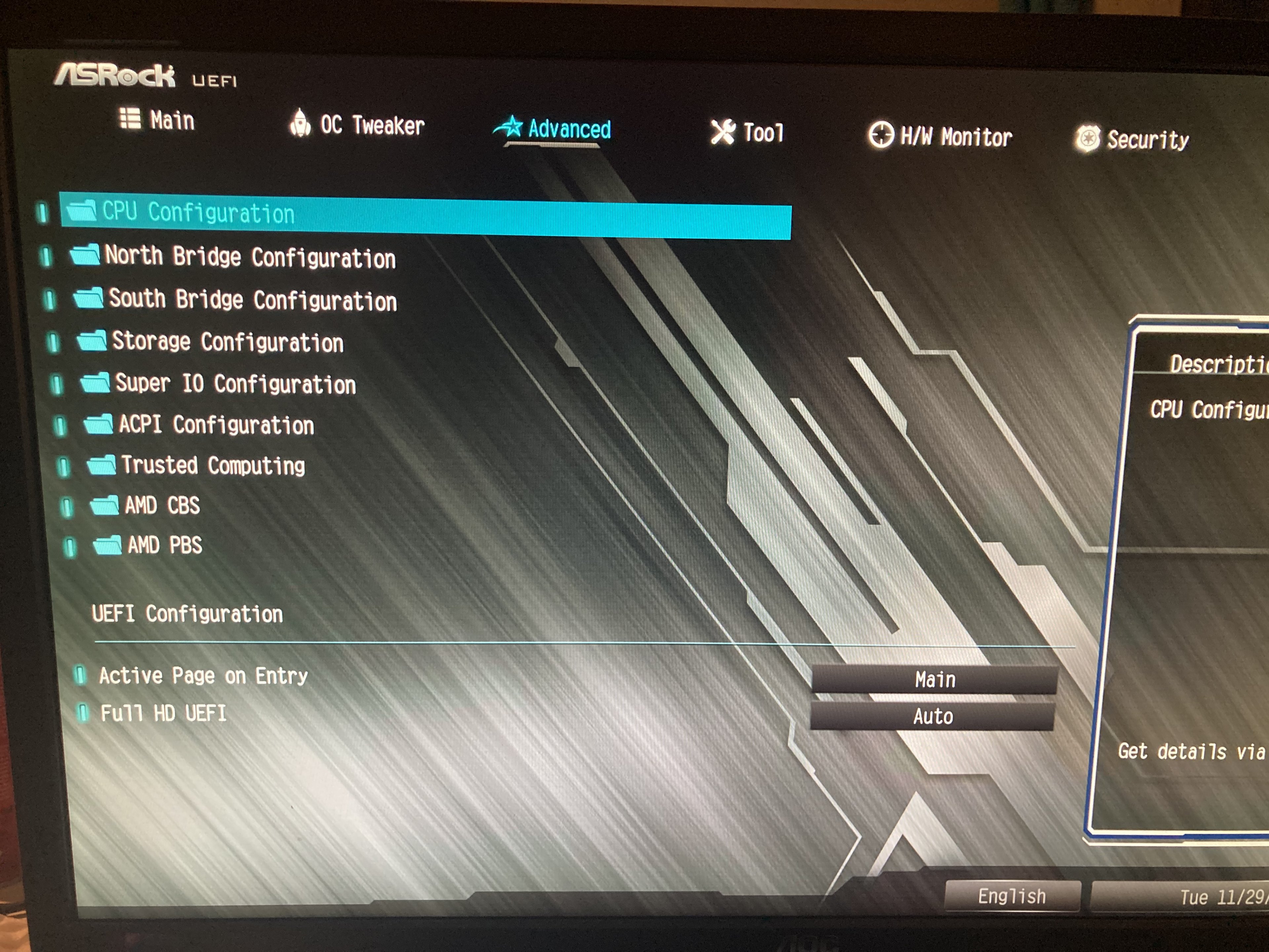

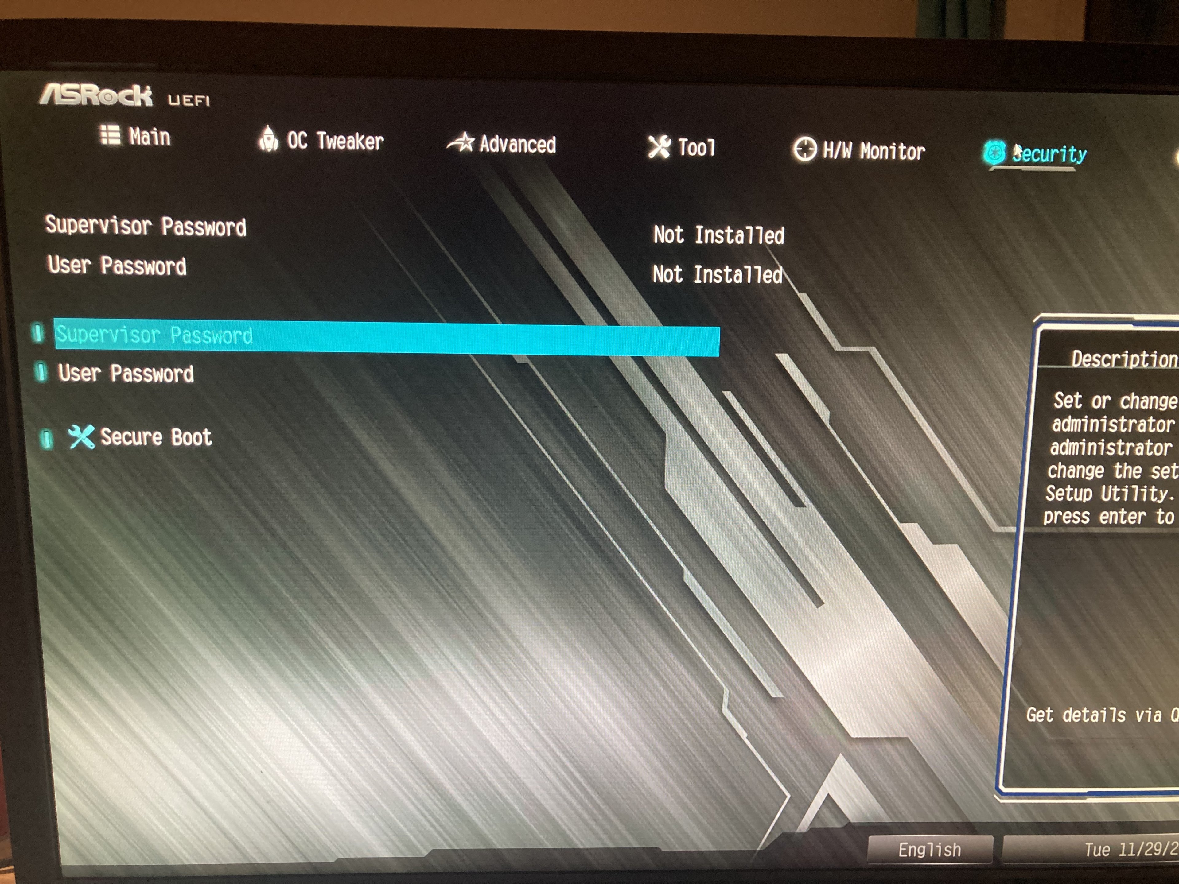

Ne, also seit gestern Abend hat es über 2 min gedauert. (Bin dann aufgestanden und später war dann Windows da. Heute dann das gleiche, also locker 5 min) Daher dann der Handlungsbedarf.
Ich glaube die einzige Software, die ich sonst hatte war so ein HW-Monitor, weil ich mal Probleme mit den Lüftern hatte, das habe ich aber schon lange nicht mehr benutzt.
Booten tut er aktuell nicht, da keine Festplatten/USB oder sonstiges bei den Boot Options angezeigt werden.
Ich werde gleich Bilder mit dem Handy machen und hier hochladen.

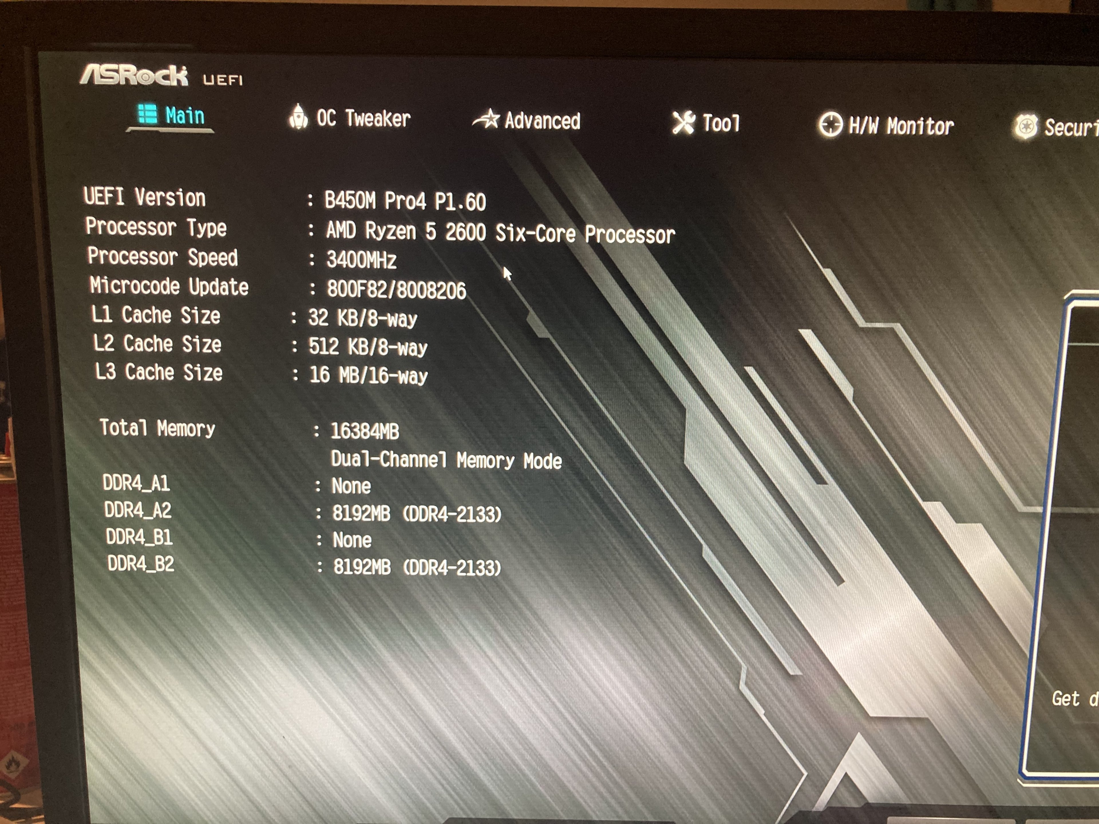

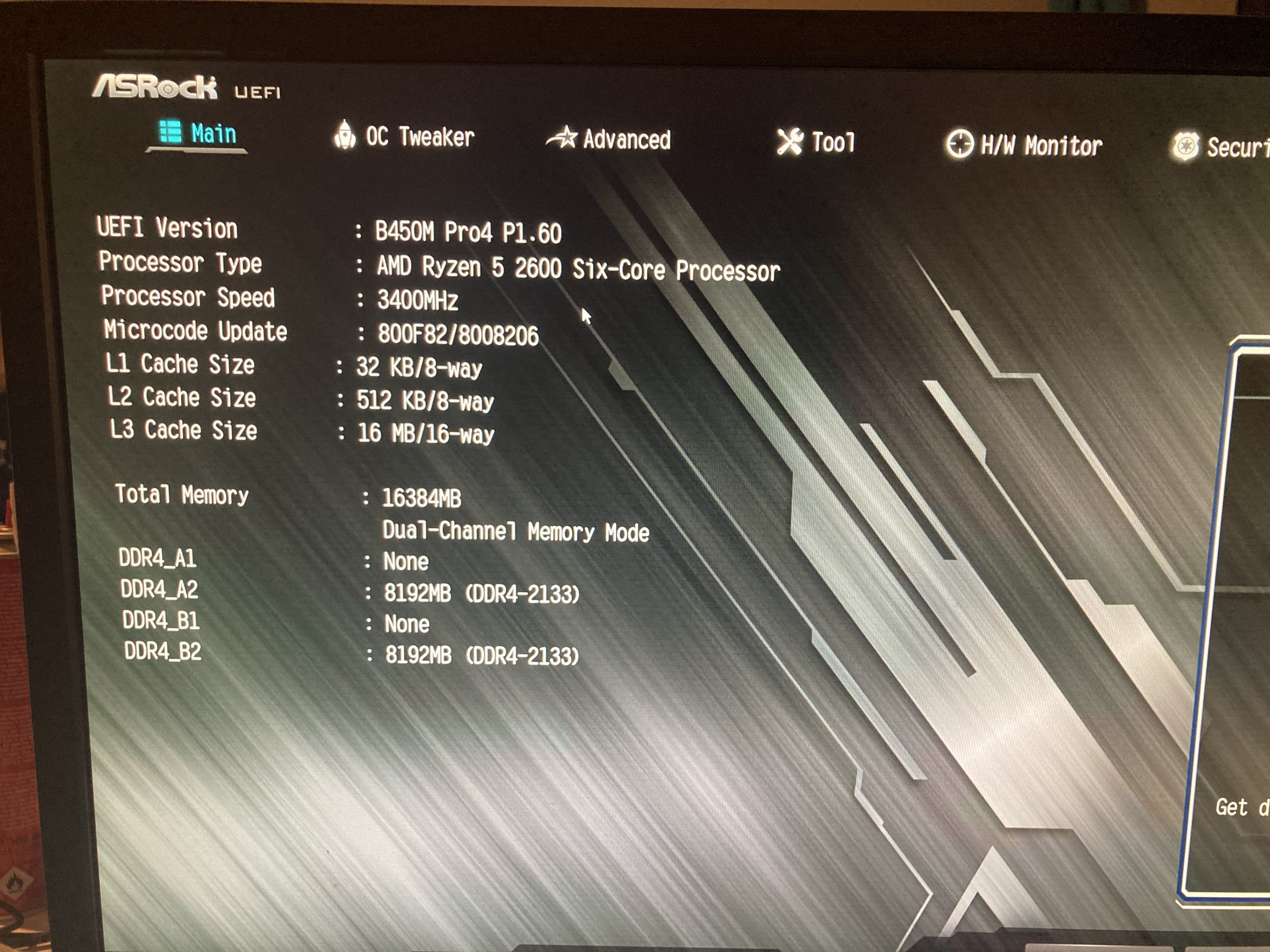

Windows 10?
evtl wurden beim Aktivieren von Fast-Boot noch weitere Einstellungen verändert, ich würde das Bios mal auf Standardeinstellung zurücksetzen.
Dein Bios ist 4 Jahre alt, das sollte mal aktualisiert werden, evtl bootet er dann wieder schneller.
https://www.asrock.com/mb/AMD/B450m Pro4/#BIOS
Reaktionen: m4rvin85 und DJMadMax

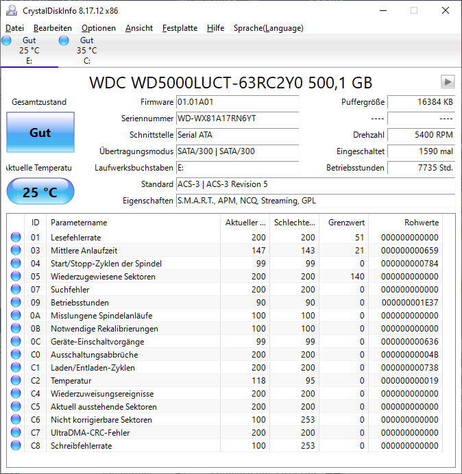

Prüfe den Datenträger mit Crystaldiskinfo, mache einen Screenshot und stelle diesen in das Forum.

Ich habe gerade mal alles abgestöpselt, was abzustöpseln ist. (Es war zB noch eine älter HDD angeschlossen)
Habe dann nur die SSD angeschlossen und ist sofort gebootet. Es kam dann eine Fehlermeldung, Desktop ist nicht verknüpft (Da war der Pfad wohl auf der HDD) und die AMD Installation lief weiter.
Nach einem erneuten Neustart, wird nach ca 7 Sekunden gebootet.
Wie genau führe ich ein Crystaldiskinfo durch?

m4rvin85 schrieb:
ollte ich die HDD ggf mal rausschmeisen und ne 1TB M2 kaufen?
Nein, musst du nicht, die HDD sieht in Ordnung aus. Ich würde aber mal ein anderes Datenkabel versuchen oder mal schauen, ob das vorhandene Datenkabel nicht richtig verbunden ist.

Ich habe das Board auch. Du solltest auf jeden Fall mal ein Biosupdate machen.
