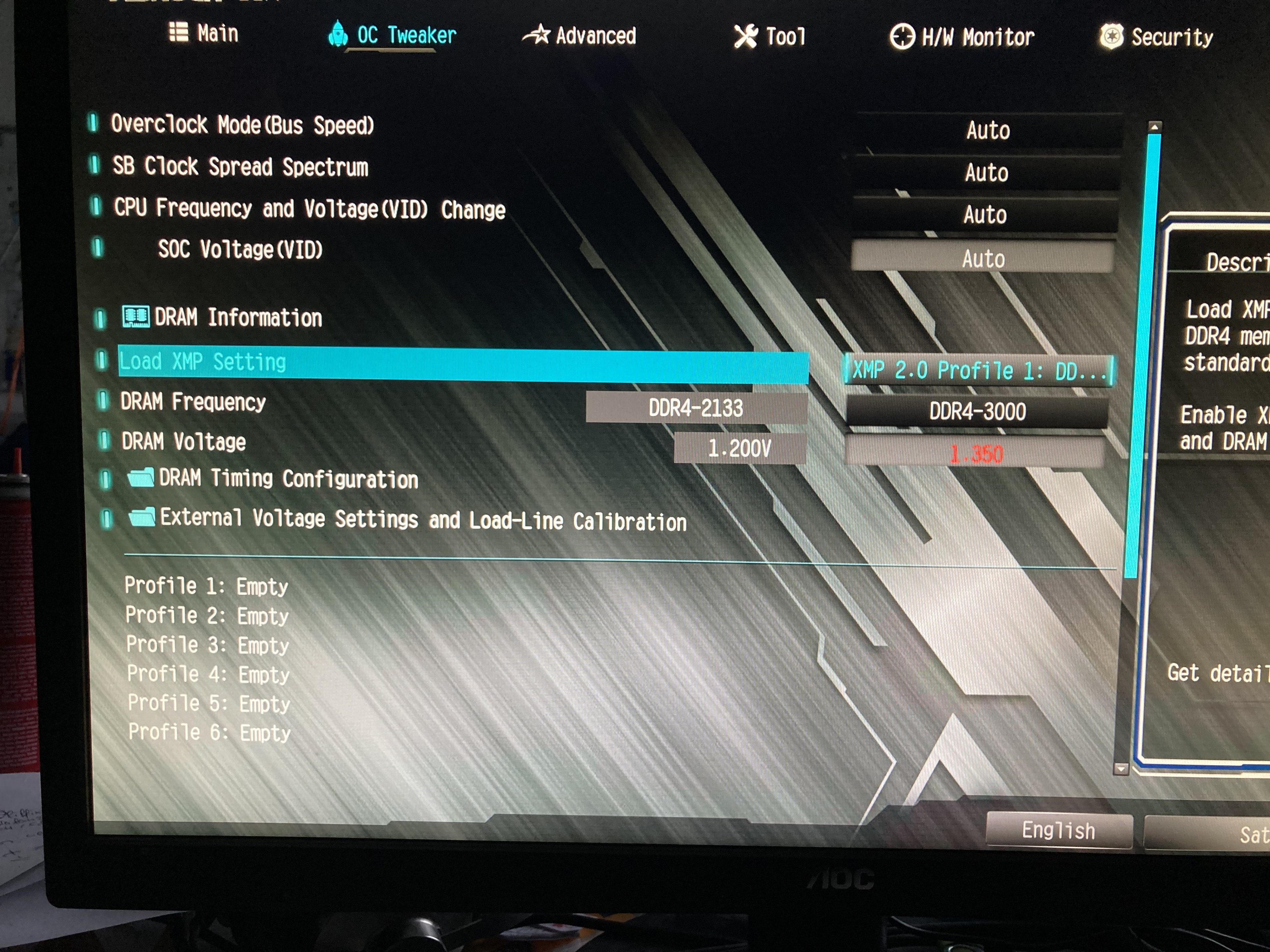

Wie kann ich denn den RAM erhöhen? Hab was gelesen, dass wenn man bei "SPD" "XMP" hat kann man da was einstellen. Oder ist das eh egal?
Du solltest im Bios noch das XMP aktivieren dann hast du eine bessere RAM Leistung
Reaktionen: m4rvin85
Ok, ich hab mich getraut und es hat geklappt! :)

Also das BIOS hatte ich auf den neuesten Stand gebracht. Den ursprünglichen Fehler konnte ich durch Festplatten abstöpseln/anstöpseln lösen.
Der BIOS Fehler passierte dann, weil ich manuell versucht habe den RAM auf 3000 zu stellen, aber man ja eigentlich dieses XMP im BIOS aktivieren muss.
Die HDD ist trotzdem rausgeflogen und es ist jetzt eine SSD M2 verbaut.
Reaktionen: Restart001
das XMP-Profil erhöht ja normal auch die RAM-Spannung, für den höheren Takt wird halt mehr Spannung benötigt! Wenn du also manuell der Takt erhöhst musst du auch selbst die Spannung von 1,2V auf 1,35V stellen.
