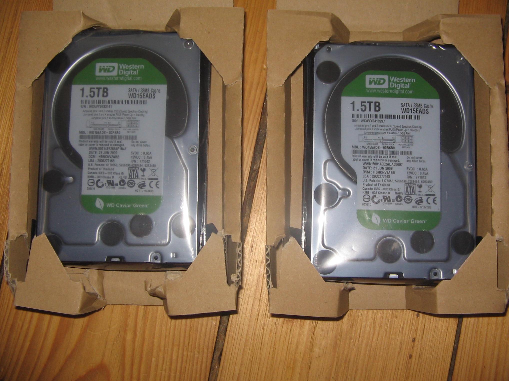

1. Erfreuliche Nachrichten 1
der postbote war heute da und hat mir den ersten Teil meines Raids gebracht ;)

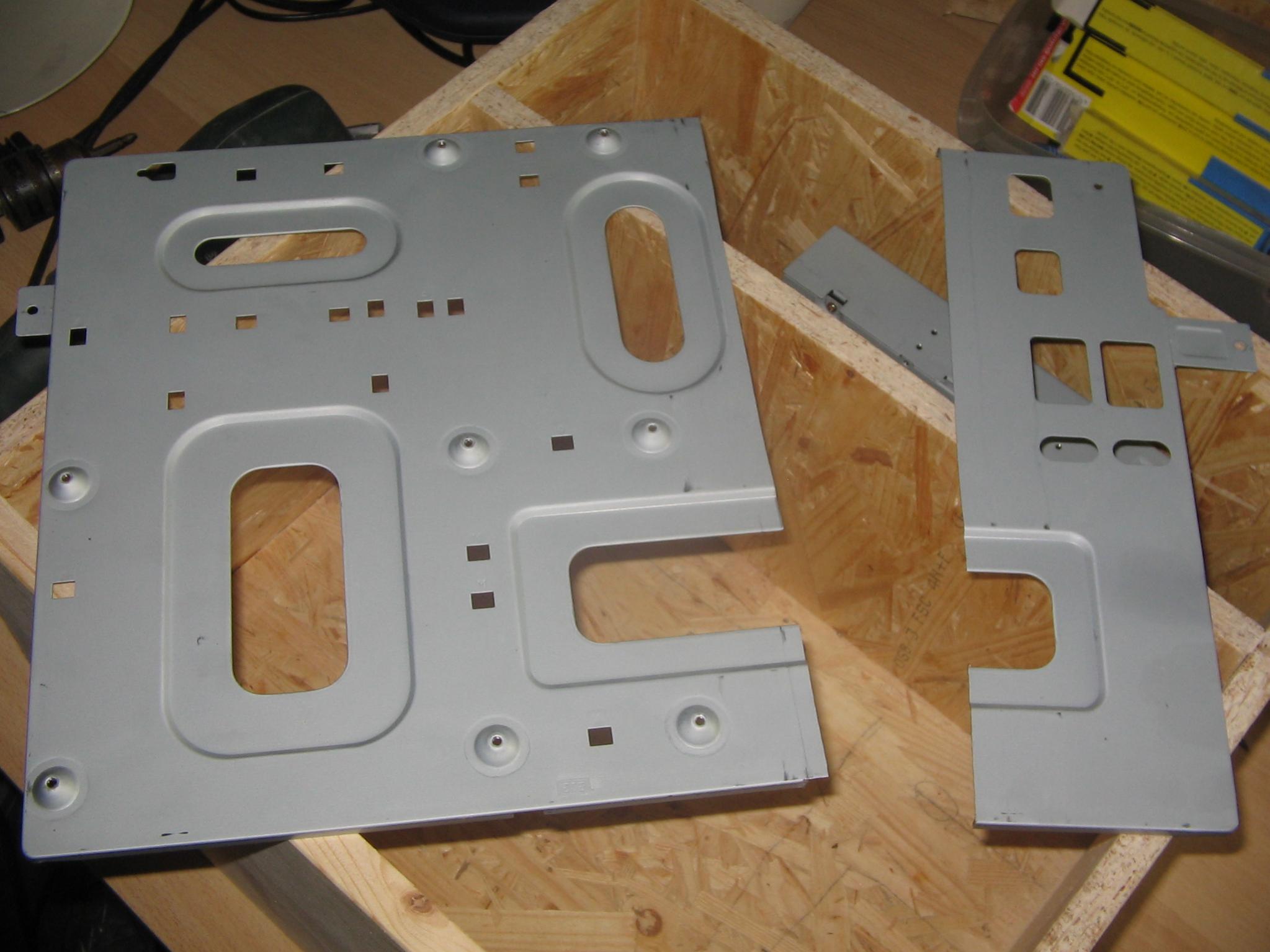

2. Der Organspender

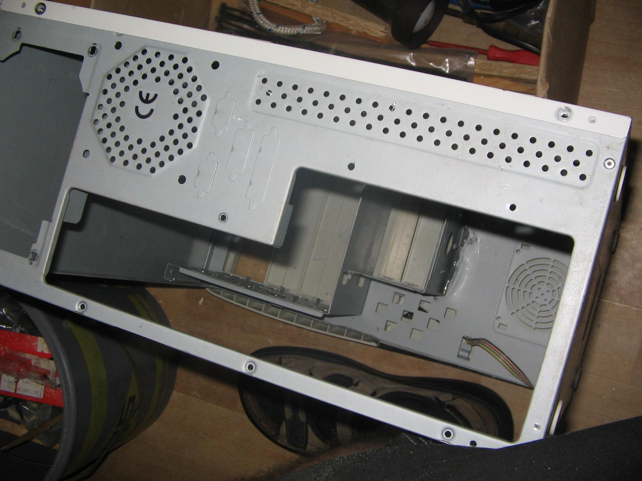

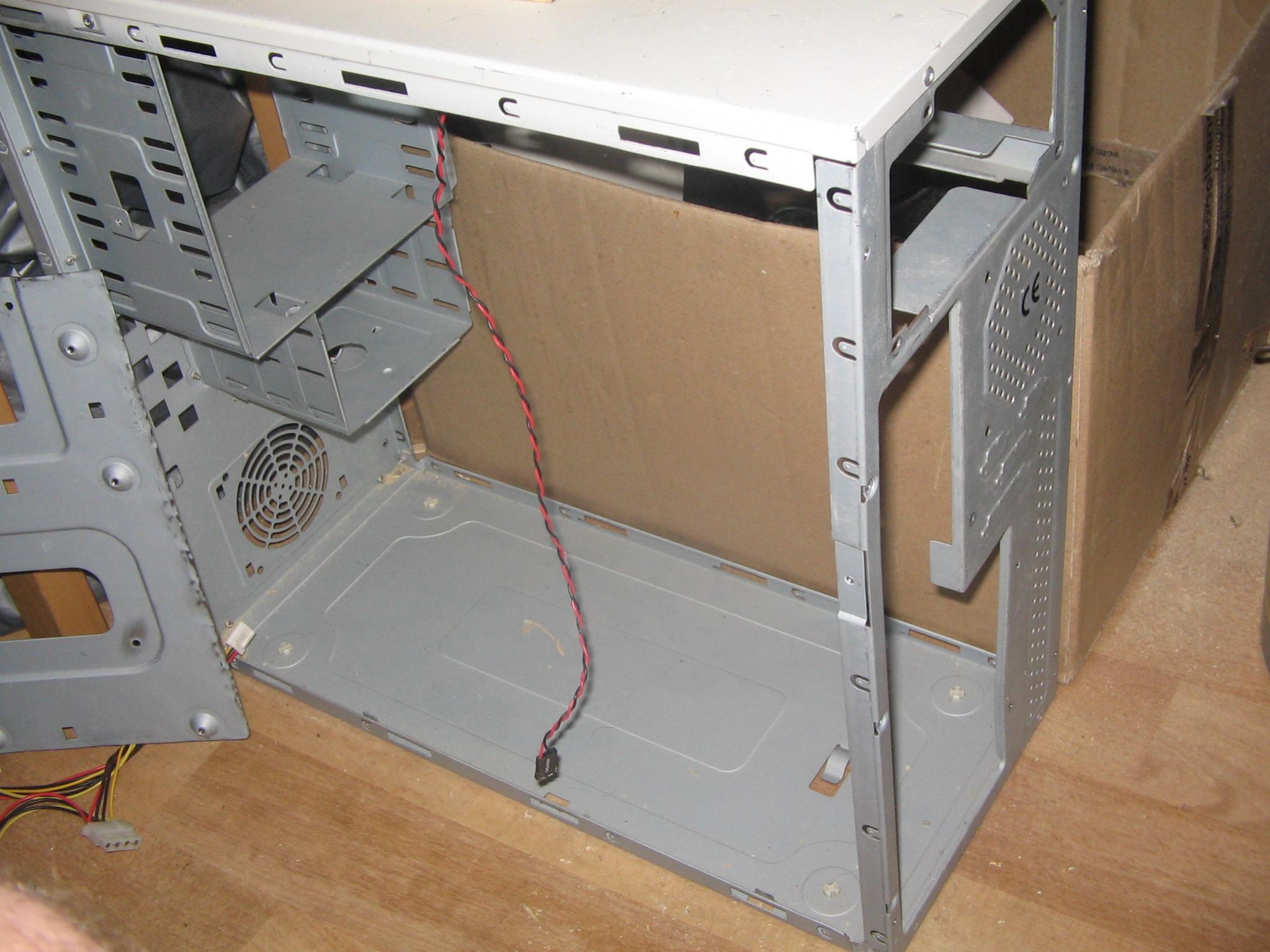

Ein altes gehäuse, dass nicht mehr in benutzung war:

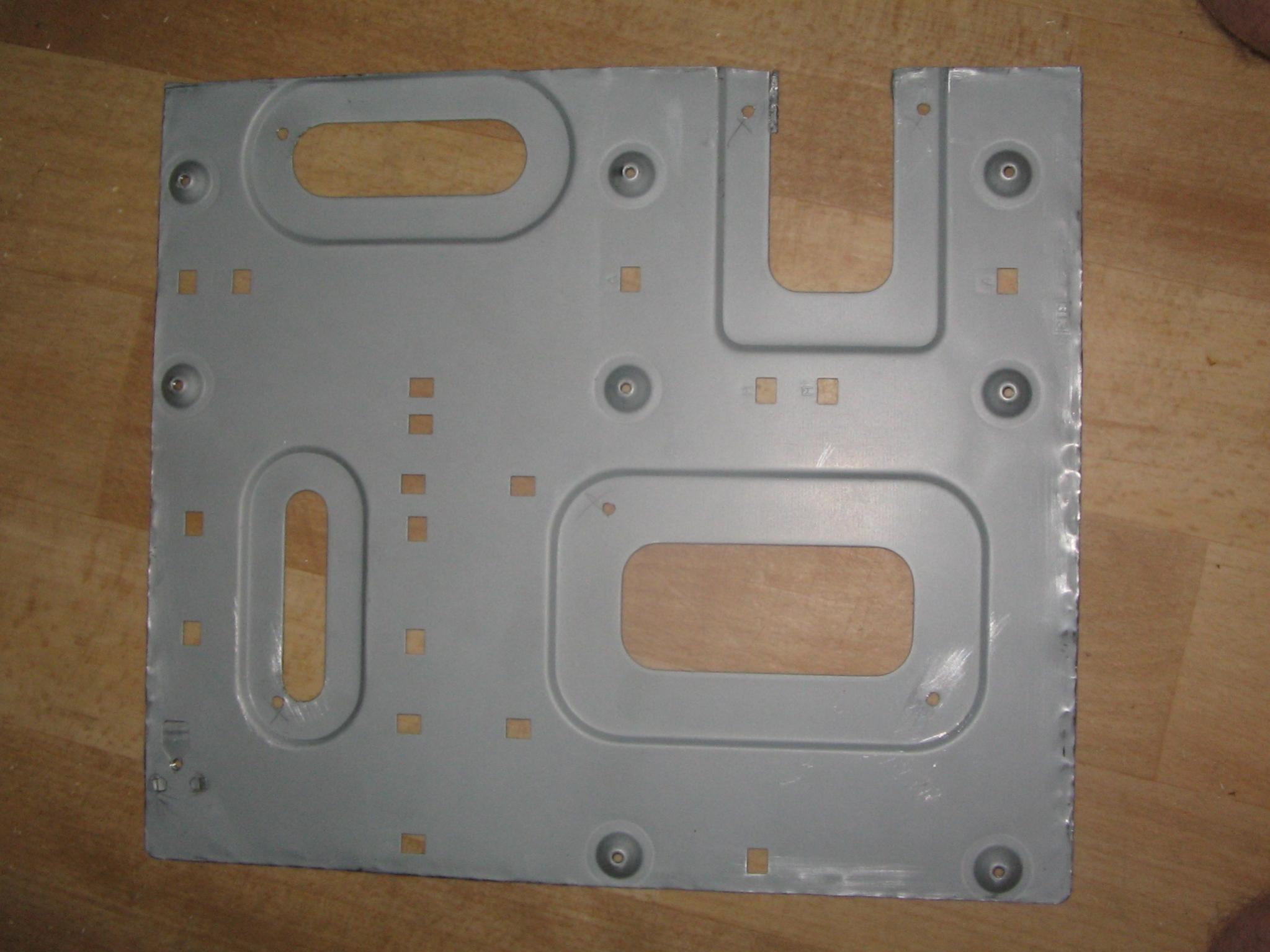

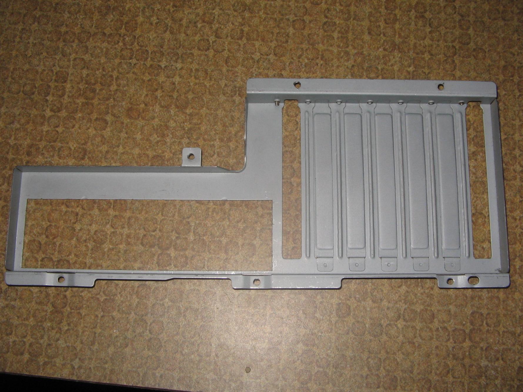

spendete das hintere I/O-panel und mainboardhalter
dieser wurde angepasst (gekürzt, rand entfernt, löcher für spax gebohrt, gewinde links oben eingebaut (auf dem bild links unten) der abstandshalter ist noch nicht reingeschreaubt)

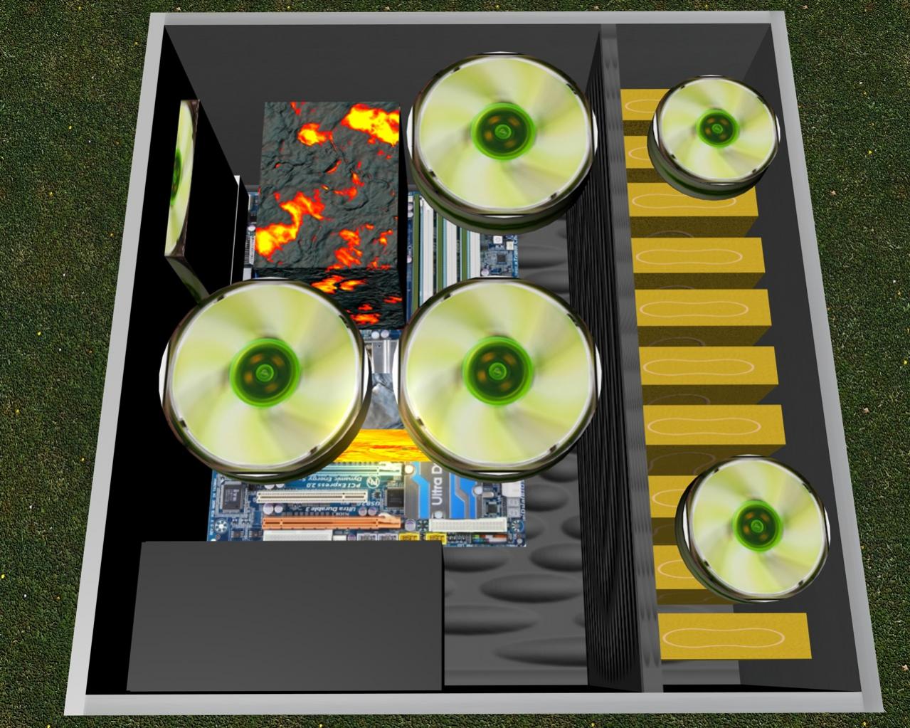

2. Frage an euch
ich hab mir heute nochmal die platzverhältnisse angeguckt und festgestellt dass ich 27x41 cm, also den gesammten hinteren raum platz für lüfter habe, sofern sie nicht höher als 3cm sind.
meine frage: was denkt ihr soll ich an lüftern einbauen?
1. meine 3 ultrakaze (die ich schon habe) wie eigentlich geplant in L-form
2. 2 stück 200mm lüfter
3. 3 stück 140mm lüfter
