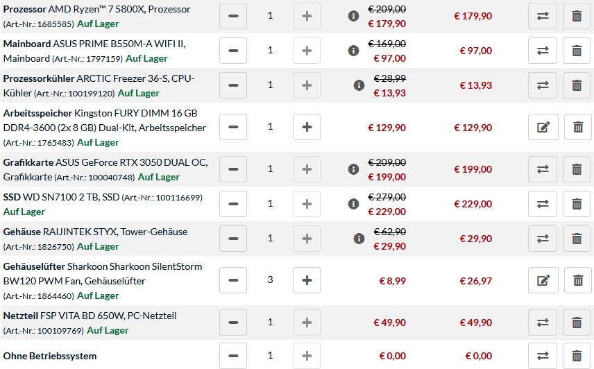

Egal ob man da jetzt z.B. auf einen Ryzen 7 8700G / Core Ultra 5 245K / Core Ultra 5 250K Plus mit iGPU oder z.B. einen Ryzen 7 5700X / Ryzen 7 5800X / Ryzen 7 5800XT / Core i5-14400F/ Core i7-13700F und eine dedizierte RTX A400 oder GeForce RTX 3050 setzt, da entsteht nicht so extrem viel Abwärme das besonders guter Airflow wichtig wäre.
Würde als Gehäuse z.B. eine Rajintek Styx ( https://geizhals.de/raijintek-styx-schwarz-0r200025-a1311506.html ) für µATX Mainboards nehmen, da kannst dann für den leisten Betrieb und Airflow neben den vormontierten Rückseitenlüfter noch drei Sharkoon SilentStorm ( https://geizhals.de/sharkoon-silentstorm-bw120-pwm-a2880940.html ) 2x seitlich und 1x unten einbauen, und hast dann ein relativ edles und kompaktes Gebäude mit Support von Karten bis 280mm und 1x 5.25" Slimline, 3x 3.5" und 2x 2.5" was mehr als genug sein sollte.
Bei Alternate könntest du dir z.B. sowas zusammenbauen lassen:

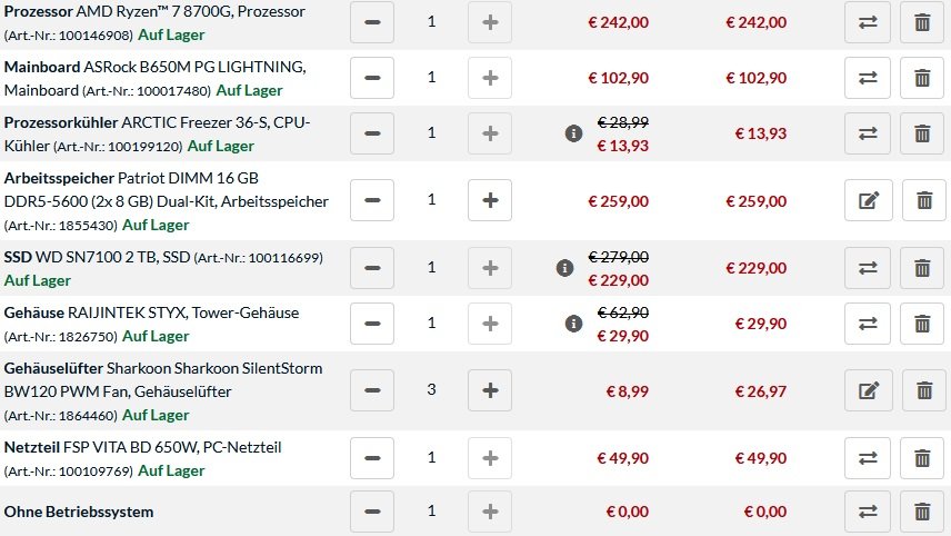

Bei Eigenbau würde ich von diesem überteuerten Alternate weiten Abstand nehmen - und auch von diesem B650M und Netzteil Billigzeug.
Du willst es leise, da sollten gescheite Lüfter her.

Was hast Du gegen das FSP Vita aus #8? Das Sharkoon Rebel aus #13 ist zwar vollmodular, aber mit 750 Watt vollkommen überdimensioniert für einen Office-PC ohne separate GraKa!?
Reaktionen: Tobi26
@barmbekersurfer
Die Vita Reihe ohne GD leidet schon an den minderwertigen Lüftern, die zum Klappern neigen. Das GD hat nicht einmal eine Cybenetics-Zertifizierung geschweige denn ordentliche Testberichte, man kauft hier die Katze im Sack.
Dass das Sharkoon P20 überdimensioniert ist, habe ich selbst geschrieben, das musst du mir nicht aufs Brot schmieren. Die P20 Reihe fängt nunmal erst bei 750W an. Aber es kostet trotzdem nur unter 80€ und gehört zu den leisesten Netzteilen am Markt. Und nach leise hat der TE gefragt.
