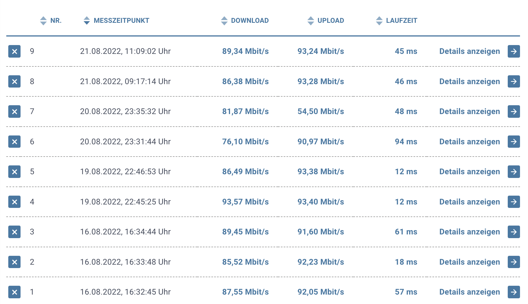

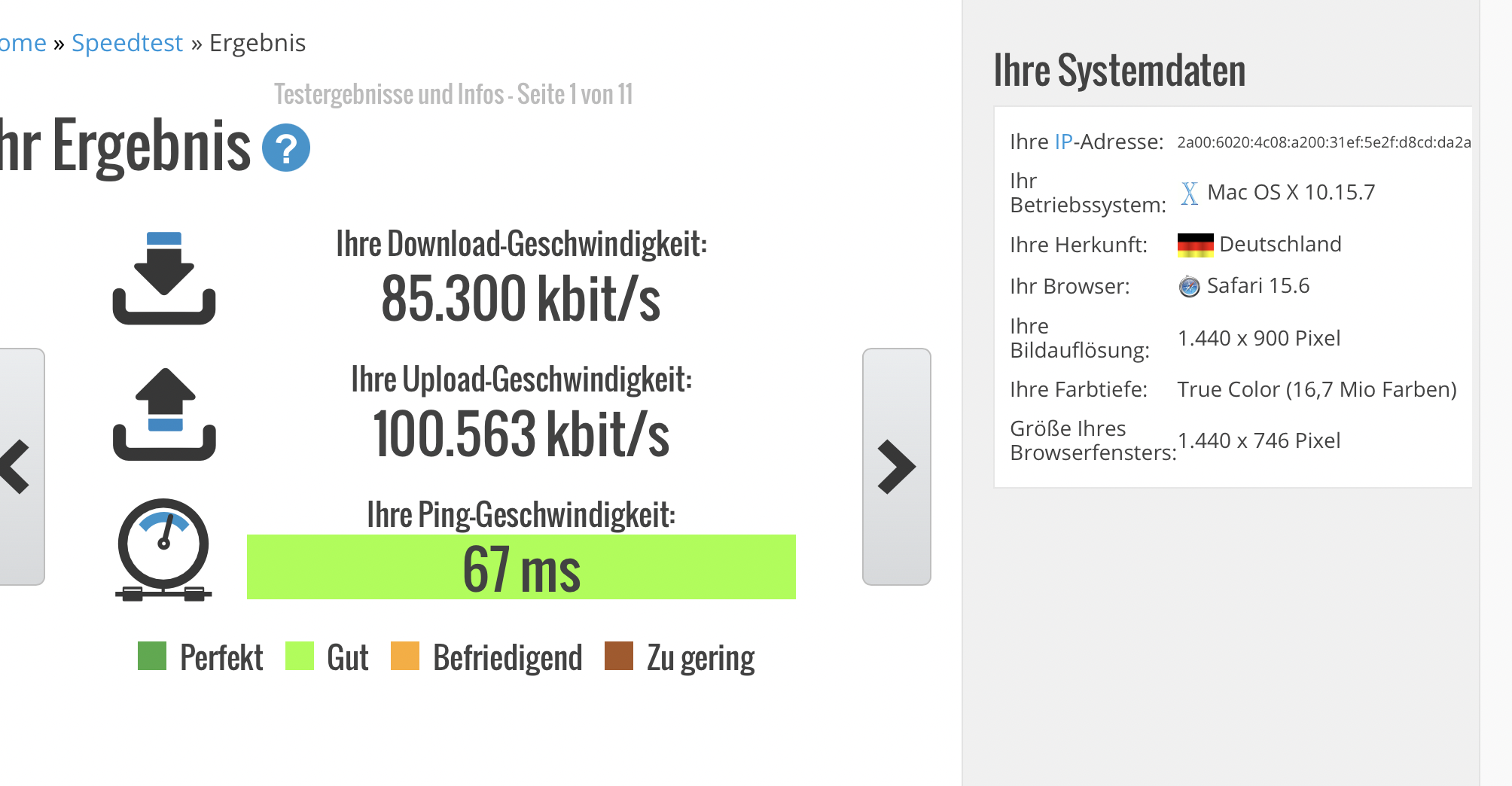

Nein nicht der Cloudanbieter drosselt, jeder speedt test den ich mache, sieht gleich aus.

ich habe auch mit dem Programm. "Breitbandmessung" gemessen aber wenn ich Wlan deaktiviere und mit dem Adapter ran gehe zeigt der mir an : Ausreichend Leistung der Netzwerkkarte vorhanden? und somit kann ich den test nicht starten.
Komisch ist das ich seit april NIX verändert habe. Router Geräte alles gleich geblieben. Am Anfang hatte ich halt die 300/150...
( kann Breitbandmessung dann nur per wlan machen) mit dem Programm

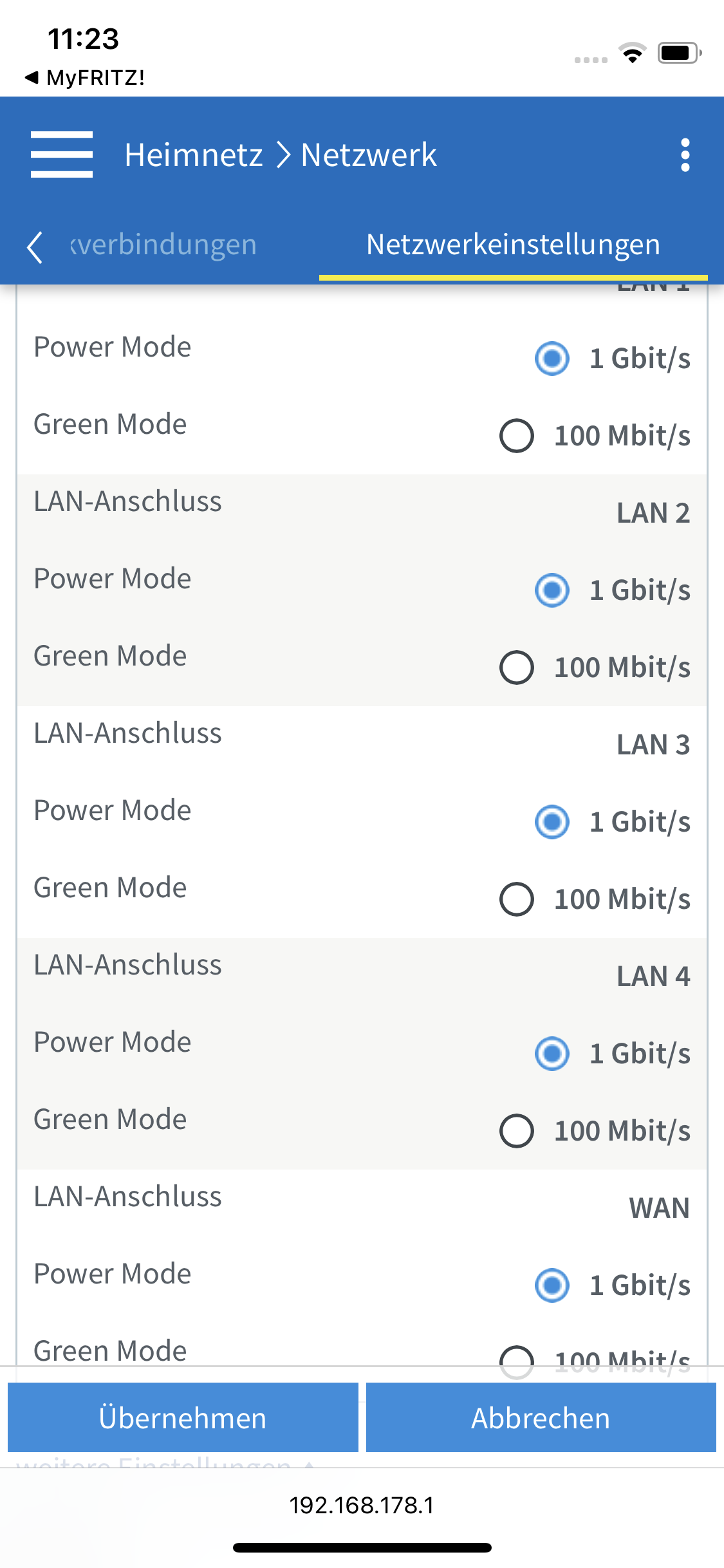

Stehen die LAN Ports evtl auf dem Greenmode?

Ne stehen alle auf 1GB Power Mode.
