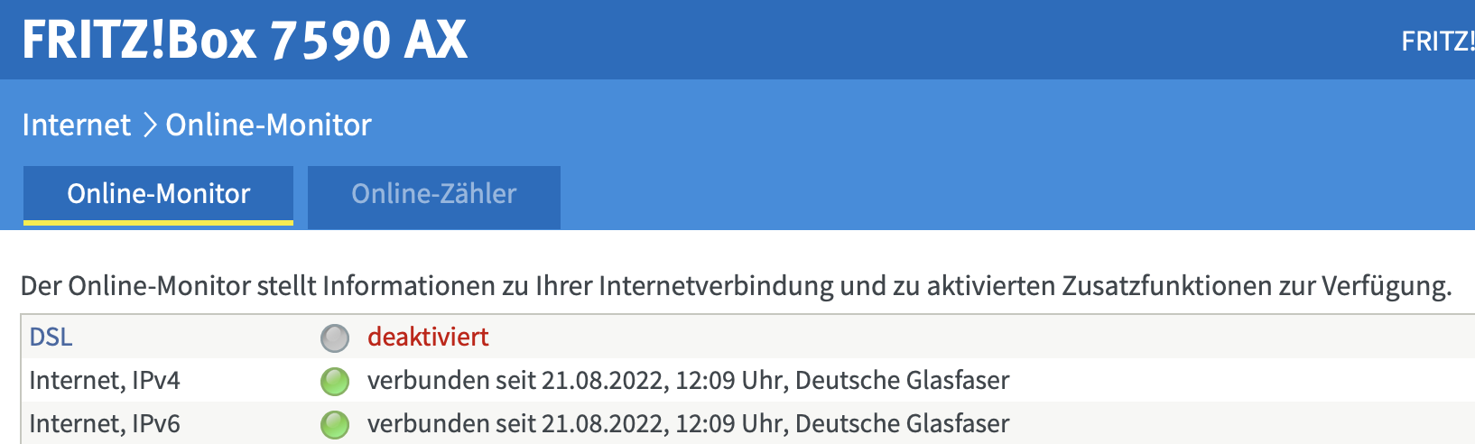

Was sind den jetzt konkret die Werte, die die FritzBox anzeigt, z.B. Leitungslänge, Dämpfung, etc?
Natürlich nichts, da Glasfaser und Dsl Modem inaktiv.

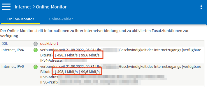

Vielleicht kann man irgendwo in der erweiterten Heimnetz Ansicht oder im Energiemonitor sehen, auf welcher Geschwindigkeit der WAN Anschluss läuft.
trotzdem erhält doch die Fritzbox vom Glasfasermodem die Übertragungsraten mitgeteilt, oder ist dies bei Telekom+FB anders als bei DG+FB? (<- ernste Frage, ich weiß es nicht :))
Beispiel bei mir (externes Telekom Glasfasermodem + Fritzbox 7590)
wäre doch interessant, welche Werte dort stehen.
Reaktionen: Nore Ply und elgorro
