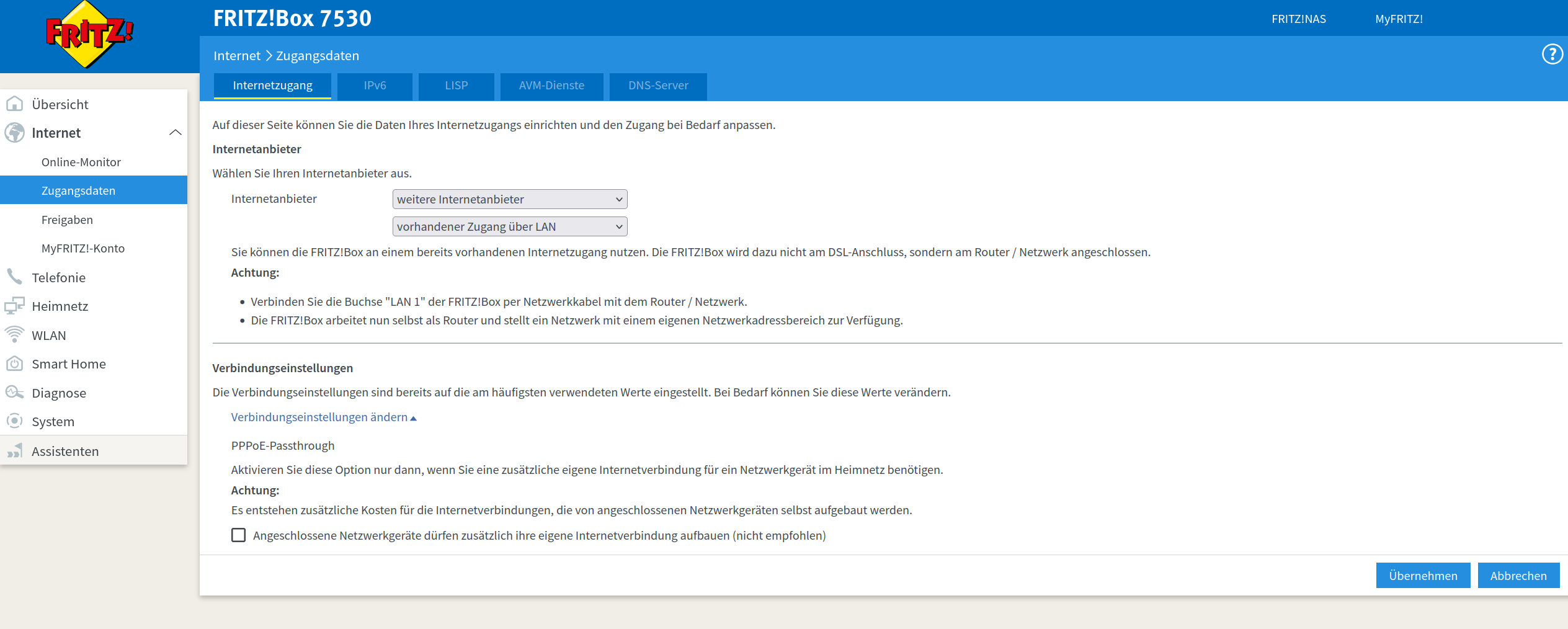

Wenns DHCP ist könnte man doch auch auch in der FB mal versuchen auf LAN1 und "vorhandener Zugang über LAN" probieren?
