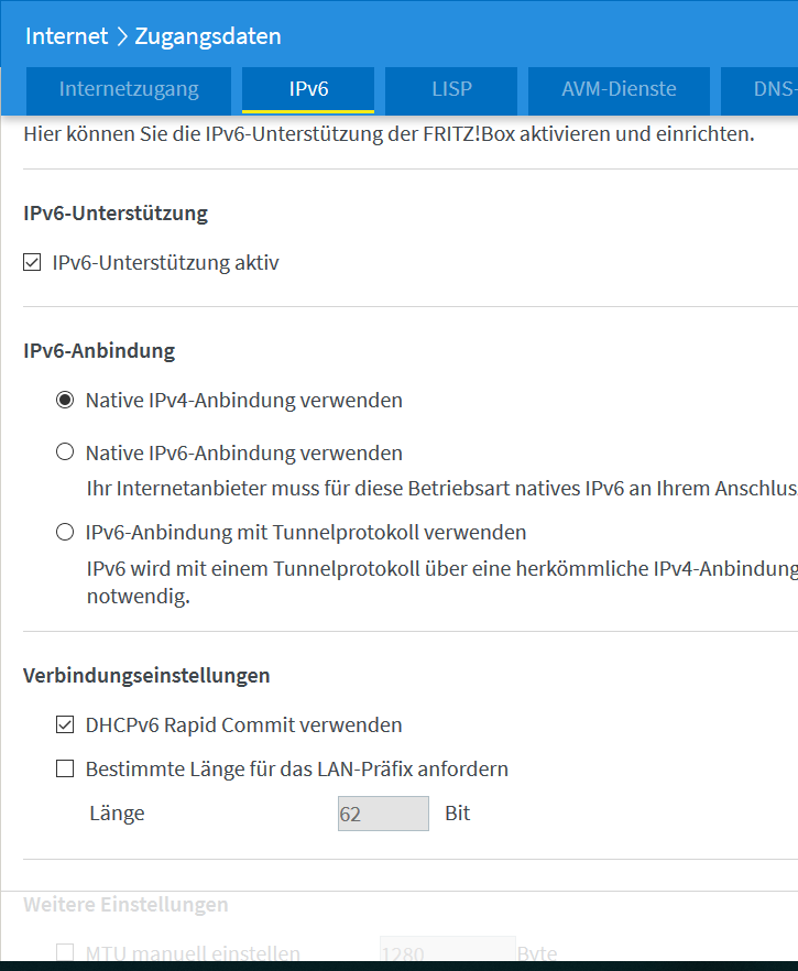

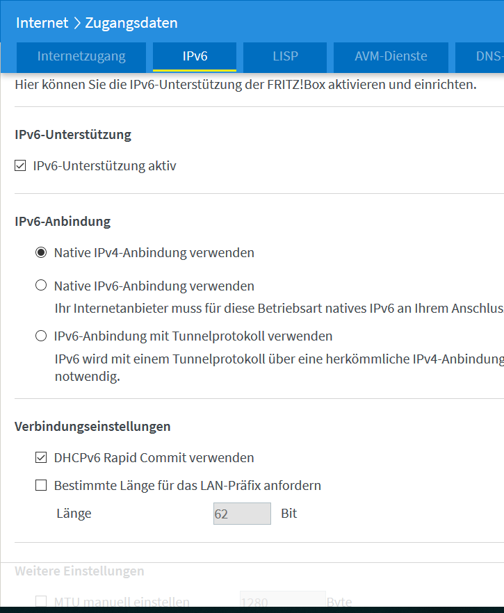

Wie sieht die IPv6 Einstellung denn aus? Bei Deutsche Glasfaser eigentlich wie im Screenshot.

Interessant... auf der Box ist "Native IPv6-Anbindung verwenden" aktiviert, nicht der von dir gezeigte Punkt in deinem Screenshot. Ich schalte den mal um... die Box wurde allerdings damals nur angeschlossen, es wurde nichts an den Settings verstellt um eventuelle Probleme zu vermeiden.
Das heißt, entweder ist sie falsch "grund-konfiguriert", oder DG hat irgendwann neue Settings an die Box geschickt und dann wurde das umgestellt. Die Rufnunmern wurden z.B. auch von DG irgendwann selbst nachträglich in die Box geschrieben.
Zu der Frage ob ich IPv4 und IPv6 verwechsle... ich nicht, aber vielleicht lügt mich ja die FritzBox an. Im Log steht nämlich "Internetverbindung IPv6 konnte nicht hergestellt werden: Keine Antwort auf Router Solicitation. Möglicherweise bietet Ihr Internetanbieter kein natives IPv6 an." :D
Nachtrag: Alles klar, diese Einstellung scheint es gewesen zu sein... nun wäre interessant, wieso das verstellt war / ist. Aber jetzt geht auch der Zugriff aus den Fremdnetzen wieder.

Die Einstellung in meiner 7590 an meinem DG-Anschluß sind so, wie in Post #6 gezeigt.

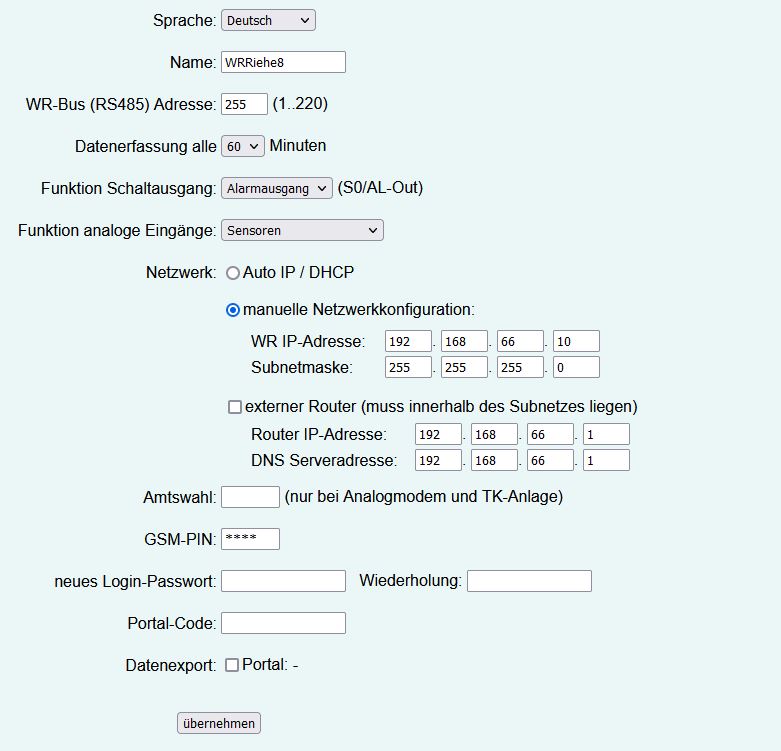

Einen v-server anmieten möchte ich nicht. So sieht die Konfig-Seite des Wechselrichters aus:

Holzkopf an Deiner Annahme sieht man, das das völlig an den Tatsachen vorbei ist. Im Heimnetz gibt es eine Reihe von Clients, die keine ipv6 Adresse haben. Mein Drucker hat auch nur eine ipv4 Adresse. Mein Wechselrichter ebenfalls. Soweit Theorie die Praxis sieht völlig anders aus.
Das was da als Fortschritt verkauft wird, ist ein Nachteil, der sich nicht so einfach beheben lässt. Behebung kostet in jedem Fall Geld. Also von einigen Euro/Monat für einen V-Server + Einrichtungskosten bis zu 2000€ für neuen Wechselrichter.
