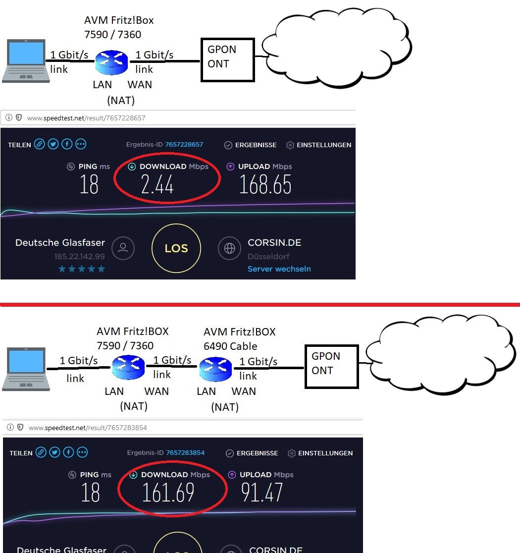

ich habe seit ein paar Tagen den DG Classic 400 (400 Down/200 Up) Anschluss der Deutschen Glasfaser bereitgestellt bekommen. Das übergebene NOKIA ONT arbeitet im Bridge-Mode. Zunächst habe ich eine alte 6490 Cable über den LAN1 als WAN-Schnittstelle mit dem NT in Betrieb genommen. Die 6490 bezieht direkt via DHCP seitens Provider eine öffentliche IP usw. Als Endgerät hängt ein Laptop via Gbit LAN am Router. Speedtests kommen auf knapp 400/200 Mbits.
Jetzt zum Problem: Eine nagelneue 7590 mit Fritz OS 7.01 streikt hier im Downstream. Eingerichtet wurde sie strikt nach Anleitung (Deutsche Glasfaser wird sogar als Provider als mögliche Auswahl angezeigt, Bitraten von 400/200 eingegeben). Angebunden natürlich über die WAN Schnittstelle. IP wird bezogen, alles wie gehabt. IPv6 ist deaktiviert (hat auch keinen Unterschied gemacht). Im Downstream habe ich niemals mehr als 5-6 Mbits anliegen, während der Upstream wie zuvor Maximum erreicht. Egal welcher Speedtest mit egal welchem Server. Downloads von irgendwelchen Seiten schaffen auch nicht mehr. FTP ebenso wenig. Jede Seite lädt auch recht betagt. Komischerweise erreicht der Speedtest der Deutschen Glasfaser 30-40 MBits im Downstream.
Eine alte Fritz 7360 mit 6.33 weist ein ähnliches Phänomen auf, ebenso wie ein älteres Elitebook direkt angeschlossen am NT (ohne Router dazwischen). Ein anderer Dell-Laptop direkt am NT erreicht das Maximum in Down und Up.
Das Dubiose nun: Wird die scheinbar funktionierende 6490 Cable wieder hinter das NT gehangen und die anderen beiden Fritzboxen im Router-Mode über deren jeweilige WAN (LAN1)-Schnittstelle hinter die 6490, erreichen alle Endgeräte maximale Geschwindigkeiten. Ich habe mehrmals die Werkseinstellungen an den Boxen zurückgesetzt, weitere Endgeräte wie Smartphones benutzt, das NT mal mit dem eines Nachbarn getauscht, alles ohne Erfolg.
Zusammenfassend:
Mein Dell-Laptop direkt am NT ohne Probleme.
6490 Cable im Router-Mode am NT - alle Endgeräte ohne Probleme
Elitebook direkt am NT - nur 5-6 Mbit/s Downstream
7360 und 7590 im Router-Mode am NT - alle Endgeräte hinter diesen Routern nur 5-6 MBit/s Downstream
6490 Cable im Router-Mode am NT und 7360/7590 im Router-Mode an 6490 Cable - alle Endgeräte ohne Probleme
Ich bin hier ehrlich gesagt mit meinem Latein am Ende (ausgebildeter Fachinformatiker Systemintegration) und hoffe, dass jemandem von euch noch ein zündender Gedanke kommen könnte.
PS: Im Anhang noch eine kleine Veranschaulichung.
LG

So, ich bin mit den vermeintlich problembehafteten Geräten nun zum Bekannten in der Nachbarstadt gefahren, der an einem anderen PoP der DG hängt und das gleiche NT hat wie ich. Dort ist dieses Phänomen NICHT aufgetreten. Bei mir und 2 Nachbarn von mir schon. Ergo kann es nur am PoP in unserer Stadt liegen. Mail an den Provider ist raus...
