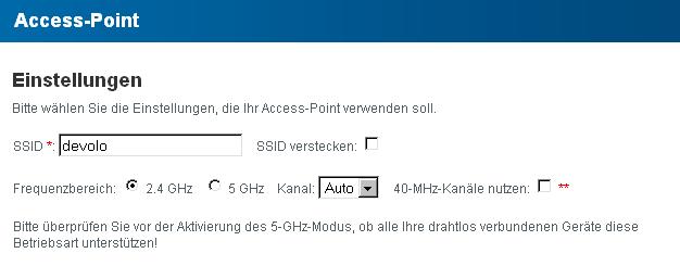

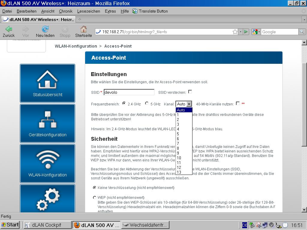

Hallo liebe Foristen,
habe hier 6 devolo dLAN 500 AV Wireless+ Adapter und bin gerade an der WLAN Konfiguration.
Bei der Konfiguration der Kanalwahl bin ich mir allerdings sehr unschlüssig.
Denn diese Adapter nutzen ja die Wifi Move Technology von Devolo wo nur ein großes WLAN Netz über mehrer Adaüter aufgespannt wird.
Was soll man hier einstellen. Auf AUTO lassen oder jeden der 6 Adapter einen anderen Kanal zuweisen?
Vielen Dank schon mal für die Tatkräftige Unterstützung.

Heutzutage gilt der gleiche Rat wie schon damals bei diesen knapp 15 Jahre alten Teilen: Auto

Immer Auto. Ansonsten kannst du stündlich prüfen ob deine Nachbarn/etc vielleicht einen Kanal belegen und du änderst das.

Die Zuordnung der Kanäle auf "Auto" belassen.

Laut jenem TP-Link FAQ ist es ein Abgleich der Einstellungen. Dadurch kannst Du von einem Adapter aus alle Adapter verwalten. Und Du bist sicher, dass alle Adapter das gleiche WLAN auströmen. Ideal für WLAN-Roaming. Aber ja, kein Access-Point-Steering (802.11k/v). Das gab es erst später.
Allerdings solltest Du schauen, ob auch bzw. überhaupt der WLAN-Kanal übernommen wird. Wenn sich die WLAN-Knoten nämlich überlappen, böte sich an, die auseinander zu legen, also 1-6-11 oder 1-5-9-13.
Das auch wieder nicht. Du solltest nur jene drei oder vier Kanäle verwenden, eben je nach Überlappung. Wenn „Wi-Fi Move“ auch den Kanal abgleicht, würde ich das abschalten, falls möglich. Sechs Adapter klingen nach Einfamilienhaus und keinem Mehrfamilienhaus. Dann sind die Nachbarn mit ihren WLANs auch egal.

Was genau möchtest Du wie beobachten? Wenn Du ein Einfamilienhaus hast, dann bitte einmal alle Adapter installieren, über „Wi-Fi Move“ koppeln. Wie das geht steht im Handbuch in Kapitel 3.3 „dLAN 500 AV Wireless+ anschließen“ bzw. Kapitel 4.3.2 „Taster“, welche dann auf Kapitel 6.5.7 „WiFi Move Technology“ verweisen.
Dann an einem Adapter den WLAN-Kanal ändern. Und schauen, ob der Kanal sich überall geändert hat. Falls ja, Wi-Fi Move (und bitte auch WPS wegen Sicherheitsbedenken) abschalten. Dann die Kanäle richtig einstellen. Wo welcher Kanal hin muss, findest Du heraus, wenn Du das Haus auf Geschwindigkeit (Durchsatz) und Abdeckung (Signalstärke) durchmisst.
