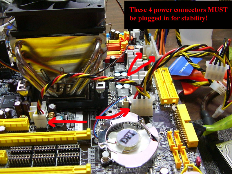

das isn tutorial im dfi forum les dir das mal durch dürfte helfen
http://www.dfi-street.com/forum/showthread.php?t=20832
du musst alle netzstecker anstecken.. floppy netzstecker..
board zuerst nur mit einem ram starten danach den andren rein.. (die orangenen benutzen)
zuerst DIMM2 danach DIMM2 und DIMM4 die dfi boards laufen nur! im dual channel modus..
