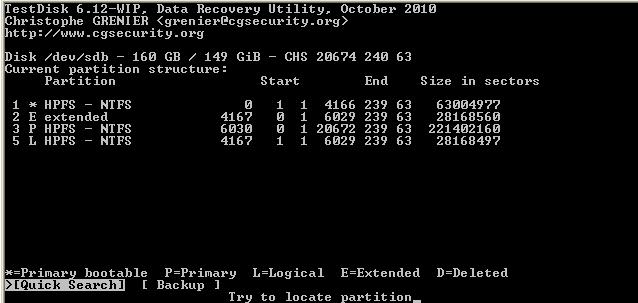

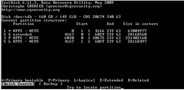

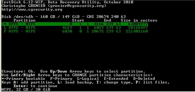

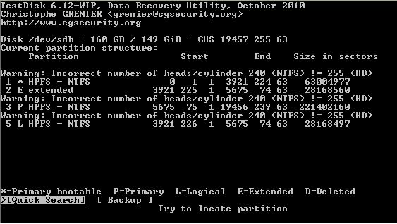

Ich habe jetzt mal eine erste Diagnose mit Testdisk durchgeführt. Anbei die Screenshots.
Erste Analyse
Quicksearch

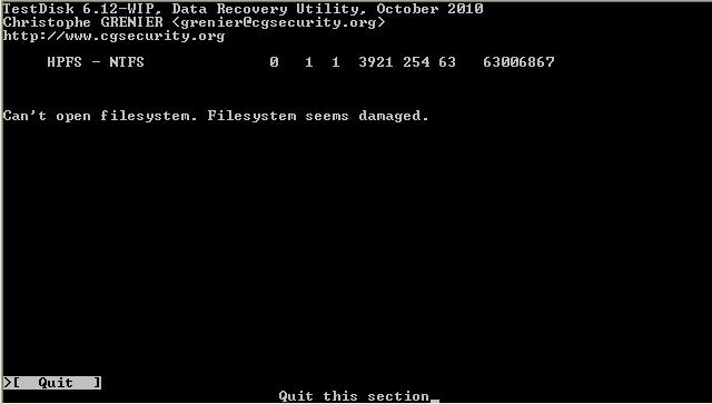

Wenn ich eine Partition auswähle und mittels "P" den Inhalt sichtbar machen will (gilt für alle 3 Partitionen):
Deeper Search habe ich jetzt nicht durchgeführt.

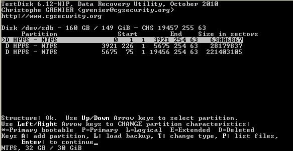

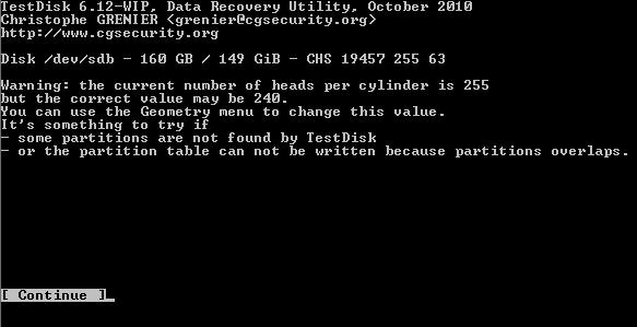

Wenn bei Quick Search kein befriedigendes Ergebnis kommt, sollte man den Deeper Scan schon durchführen, würde Dir aber erst einmal eine Diagnose mit einer geänderten Geometry von 240 Heads raten. Dazu gehst Du ins Menü Geometry und stellst die Heads auf 240 um und führst die Diagnose noch einmal durch.
Okay, hier die neuen Screens.
Analyse mit 240 Heads:
Quicksearch:

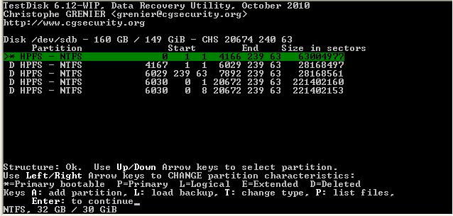

Deeper Search:
Wenn ich die Daten auflisten will, kommt wie gehabt die Fehlermeldung "Can't open filesystem. Filesystem seems damaged. :(
Bei welchen Partitionen hast Du mit p (list files) probiert und bekamst die Fehlermeldung? Die einzelnen Partitionen werden mit den Cursortasten selektiert. Wie viele Partitionen waren eingerichtet und von welcher Partition brauchst Du die Daten.
Die Geometry mit 240 Heads war wohl diejenige, mit der die Disk eingerichtet wurde, sie muss also bei jeder neuerlichen Aktion wieder eingestellt werden. Es waren wohl drei Partitionen eingerichtet, eine mit etwa 32GB, eine mit etwa 15 GB und dann eine mit dem Rest von ca. 110 GB.

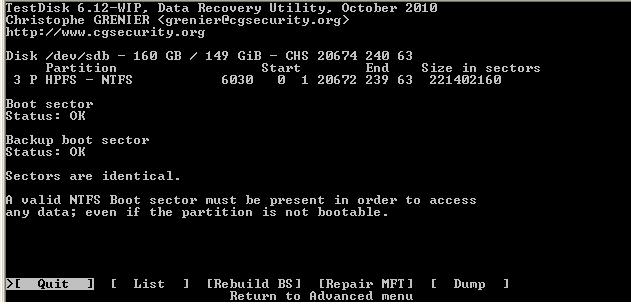

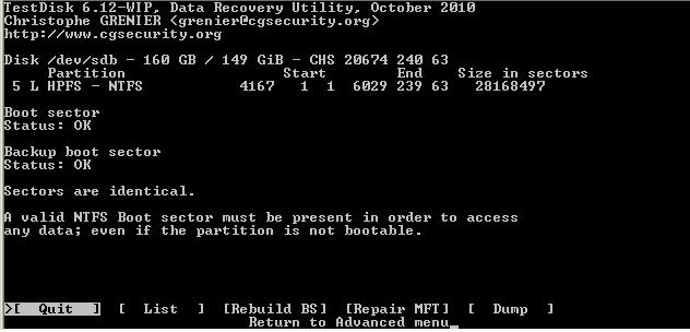

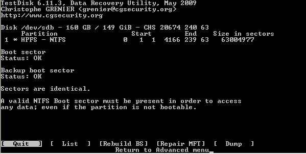

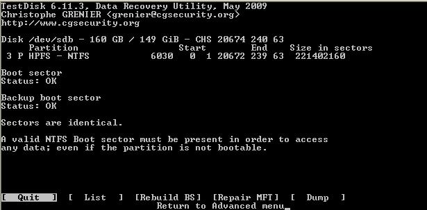

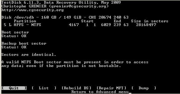

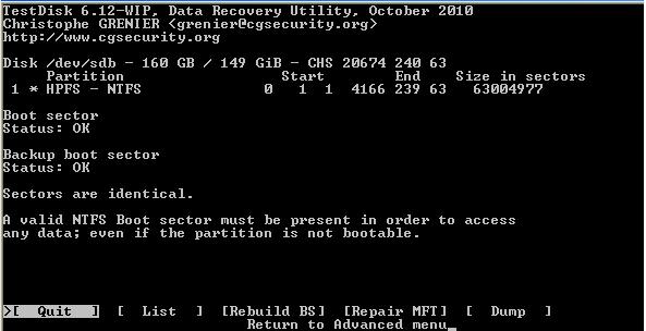

Bei der letzten Partition scheint der Bootsektor def. zu sein, denn sie wird im letzten Screen zweimal gelistet, daher prüfe man den Bootsektor im Menü Advanced und dann Boot und teile das Ergebnis mit, zur Sicherheit würde ich auch die beiden anderen Bootsektoren mit testen (Auswahl der Partition mit den Cursortasten), denke bitte an die Geometry-Umstellung!
Die Fehlermeldung kam bei allen Partitionen. Es gibt insgesamt 3 Partitionen, wie Du schon richtig festgestellt hast. Die Partition mit ca. 30 GB ist die Systempartition. Ich bräuchte, wenn möglich, von allen Partitionen die Daten. Am wichtigsten sind die Systempartition und die 110 GB Partition.
Anbei die Screenshots von der Bootsektoren-Prüfung.

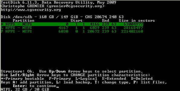

Teste es mal mit Testdisk 6.11.3 gegen.
Grund, hatten ein Fall und hatte auch keine Daten angezeigt.
Viele Grüße
Fiona
Danke für den Tip!

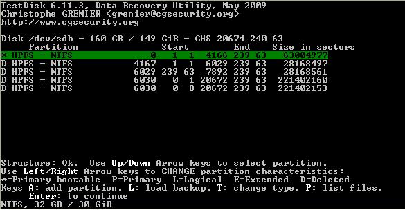

Hier die Screens mit 6.11.3. Auch hier musste ich die Heads von 255 auf 240 umstellen und als ich den Inhalt der Partitionen sichtbar machen wollte, kam wieder bei allen Partitionen die Fehlermeldung "Can't open filesystem.Filesystem seems damaged."
Analyse:
Quicksearch:
Deeper Search:
Bootsektoren-Prüfung:
Ich sehe eigentlich nur noch den Weg über Datenrettungssoftware wie Restorer Ultimate, Getdataback, R-Studio und Co., sie sind allerdings kostenpflichtig, man kann aber bereits mit den Demoversionen zum Teil schon kleinere Dateien bis zu einer Größe von etwa 256 kB von der Disk wieder herstellen. Zunächst wollen wir aber sehen was diese Tools zum Vorschein bringen.
