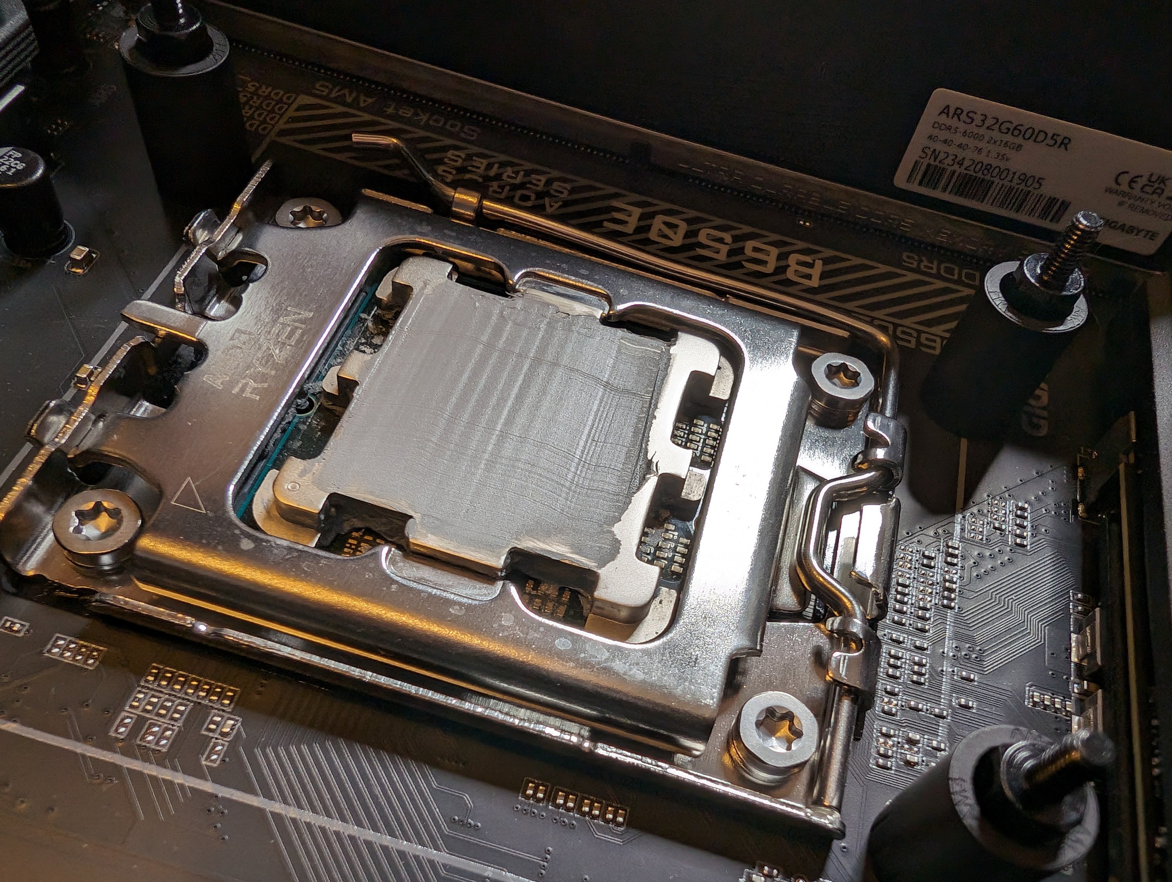

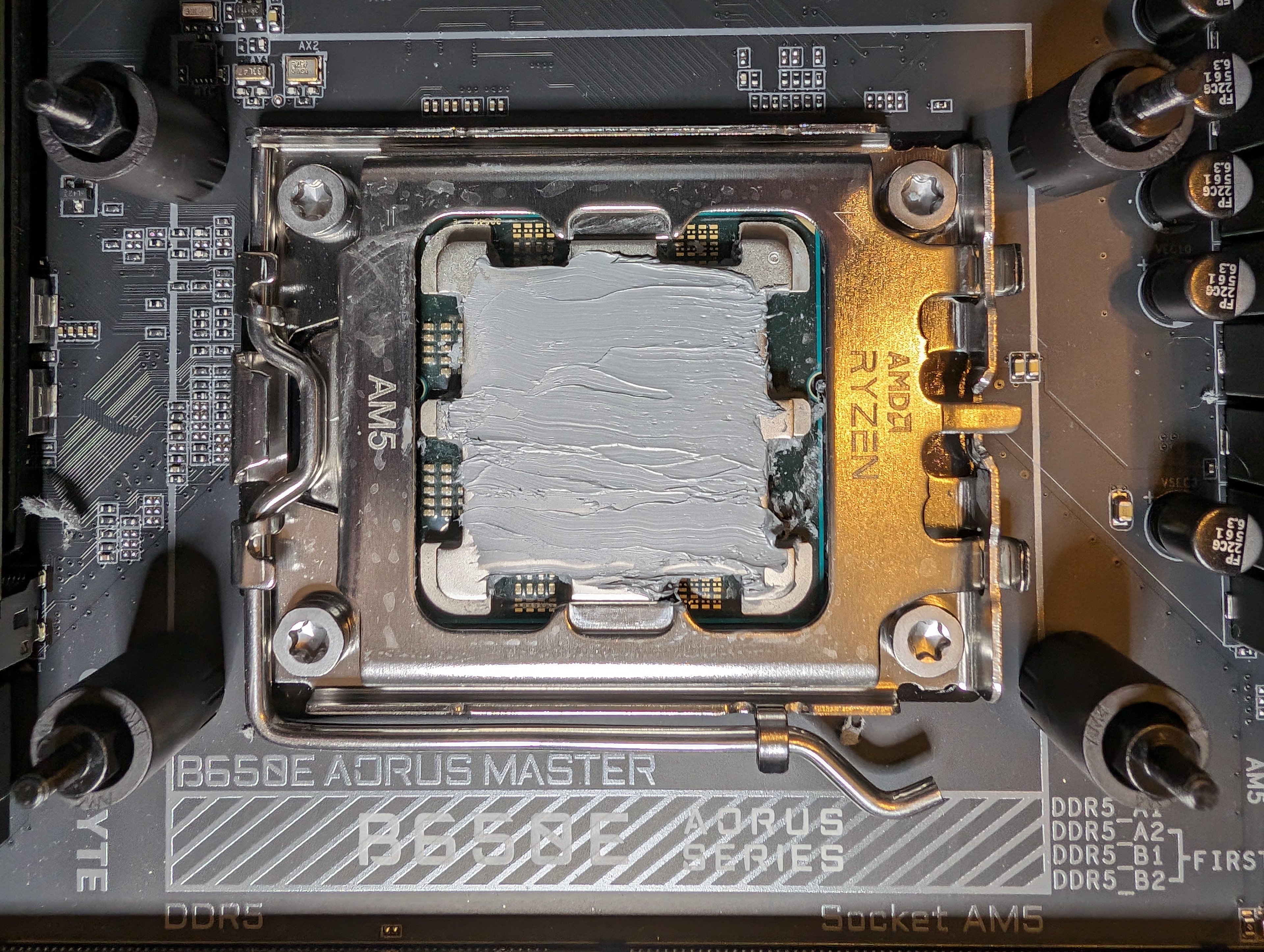

Noch mal ne abschließende Frage. War das zuviel Wärmeleitpaste, oder passt das?

das sieht ja aus wie nen Millimeter dick O:

Sieht dicker aus es wirklich ist. Aber ist werde das Morgen nochmal neu machen und dann versuchen etwas dünner zu spachteln. Danke euch.

Dick ist das schon ... Wie hast du das gemessen?

mag ja auch sein, das es täuscht wegen der Nahaufnahme, aber vom Schattenwurf der Kanten her schon :-) .
Sieht für meinen Geschmack teils zu dick aus, Am Ende soll die Paste NUR Unebenheiten wo sonst Luft wäre ausfüllen - keine Schicht auf voller Breite zwischen den Metallen. Das ganze hatte ich ja schon geschrieben.
Wenn die Temperatur zu hoch ist, liegts jedenfalls nicht an zu wenig. Und wenn es so kommt, das zu viel rausquetschen mit leicht drehen und vorsichtig drücken, damit ist natürlich nicht gemeint irgendwas kaputtzudrücken - also den Menschenverstand benutzen, was ne plausible brauchbare kraft und gedrehe ist um die Paste rauszudrüchen zwischen den Metallen (wenn es zu heiß sein sollte)

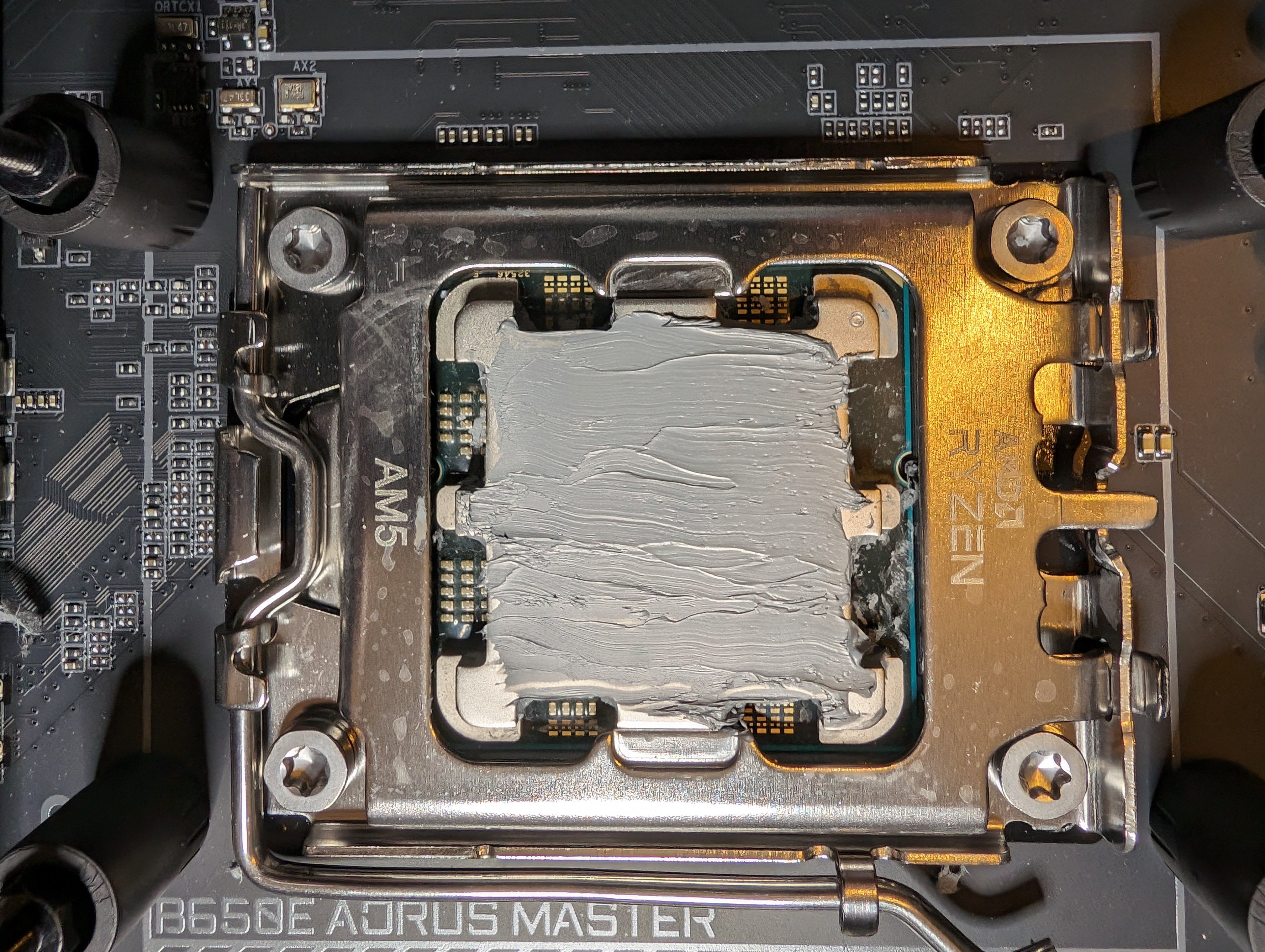

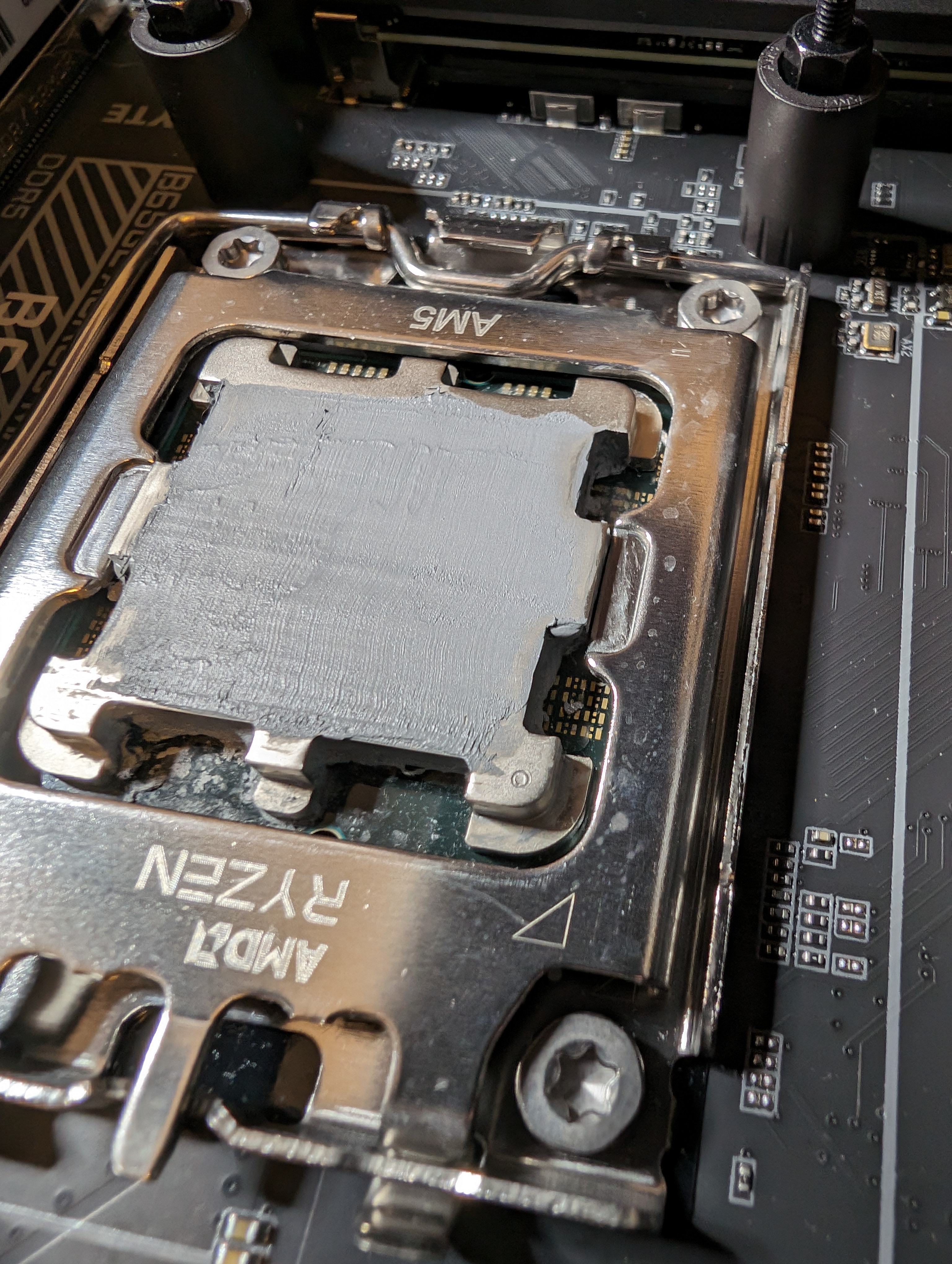

I fix it Kreditkarte regelt. Das sollte so passen. War mit der Erbse nicht zu 200 Prozent zufrieden. Kopfsaxhr halt 😀😀😀
