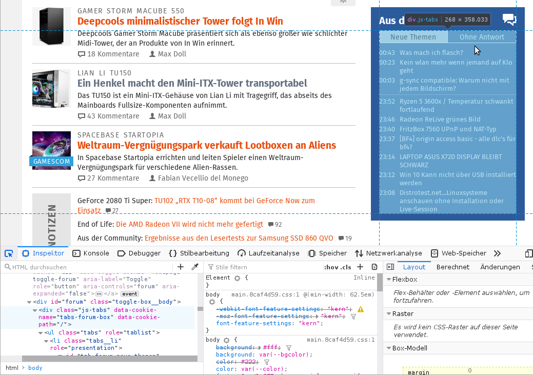

Von der Höhe des horizontalen blauen Bereichs her zu schließen, ist der Bereich "div.js-tabs" bei Dir ausgefiltert. Siehe folgenden Screenshot, rechts außen und links unten in der Ecke, mit den entsprechenden Infos:

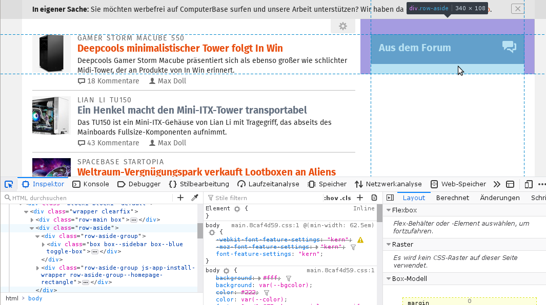

Filtert man genau dieses div über einen beliebigen Blocker/Filter/whatever heraus, sieht es so aus wie bei Dir, es bleibt oben nur noch der blaue "Balken" in vorliegender Höhe übrig:
Daher: Überprüf mal Deine Filter vor Ort, wo dort, ggf. auch nach einem Update von Filterregeln, so ein Eintrag hinzugekommen ist.
Liegt an Fanboy's Cookie List und Fanboy’s Annoyance List in uBlock Origin. Wenn beide deaktiviert sind, dann gehts wieder. Alternativ cosmetic filtering auf computerbase abschalten mit dem mittleren Icon in der unteren Leiste im uBlock-Dialogfenster. Hab keine Ahnung welche die auslösende Regel ist, entsprechend hab ich noch keine Gegenregel gefunden.

Dazu muss man allerdings ganz klar sagen, dass diese Ausfilterung nicht an Computerbase liegt. Sondern es ist vielmehr ein "False Positive" der Filterlisten! Deshalb ist es auch müßig, in dieses Detail weiter Zeit zu investieren, da solche Fehler durch Updates der Filterlisten immer wieder resultieren können.

Ich habe unser HTML-Attribut jetzt von "data-cookie-path" in "data-cookie-path2" umbenannt, sodass das Problem verschwunden sein sollte. Der von @Sykehouse genannte Workaround ist also nicht mehr erforderlich.
