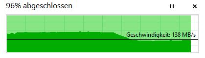

so sieht es mit der ersatzplatte aus - mind. 5x so schnell:
Sehr gut, d.h. entweder war die alte defekt (bzw. der Bridge-Chip) oder es war eine Inkompatibilität, die es immer mal geben kann.
