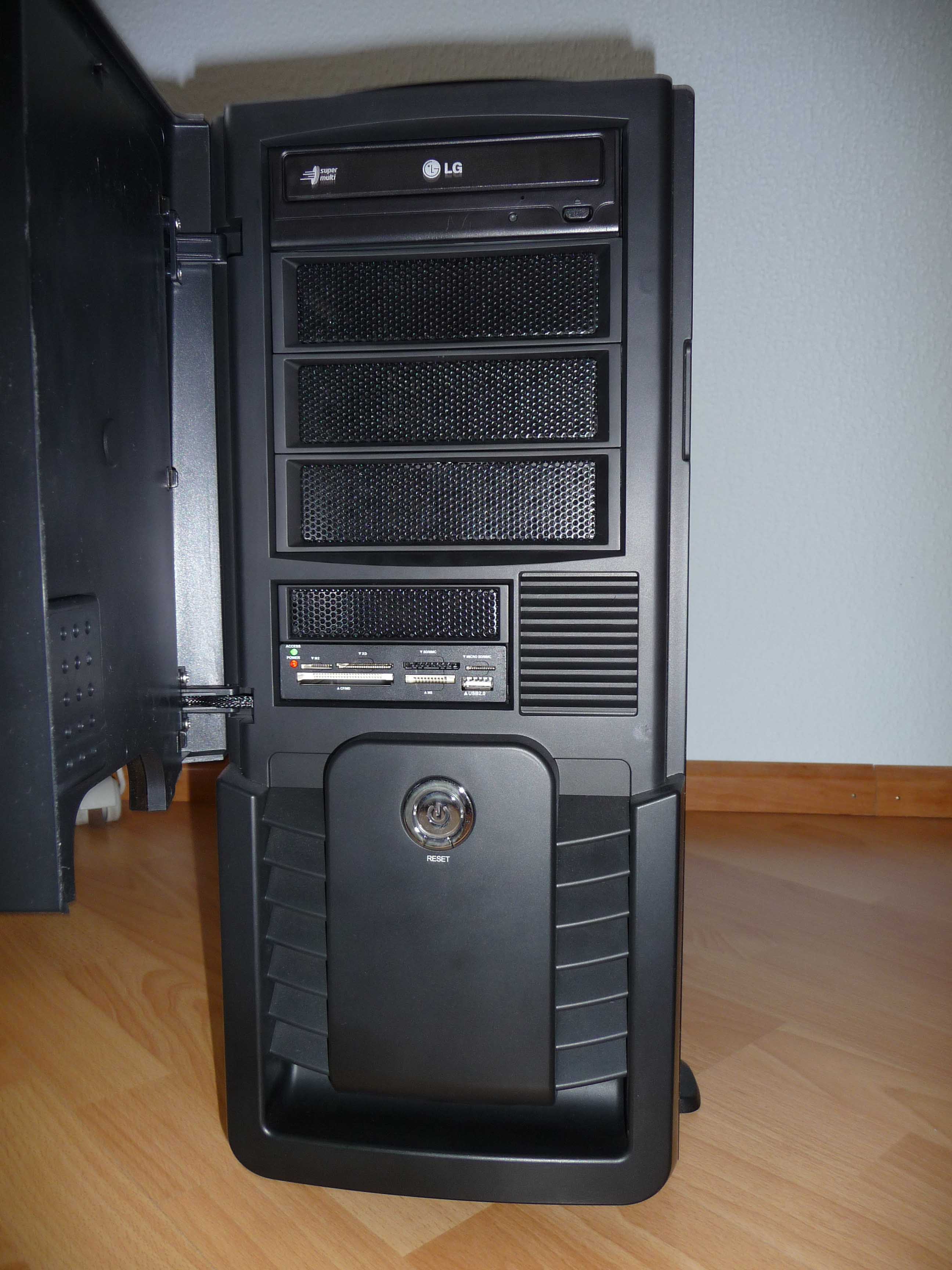

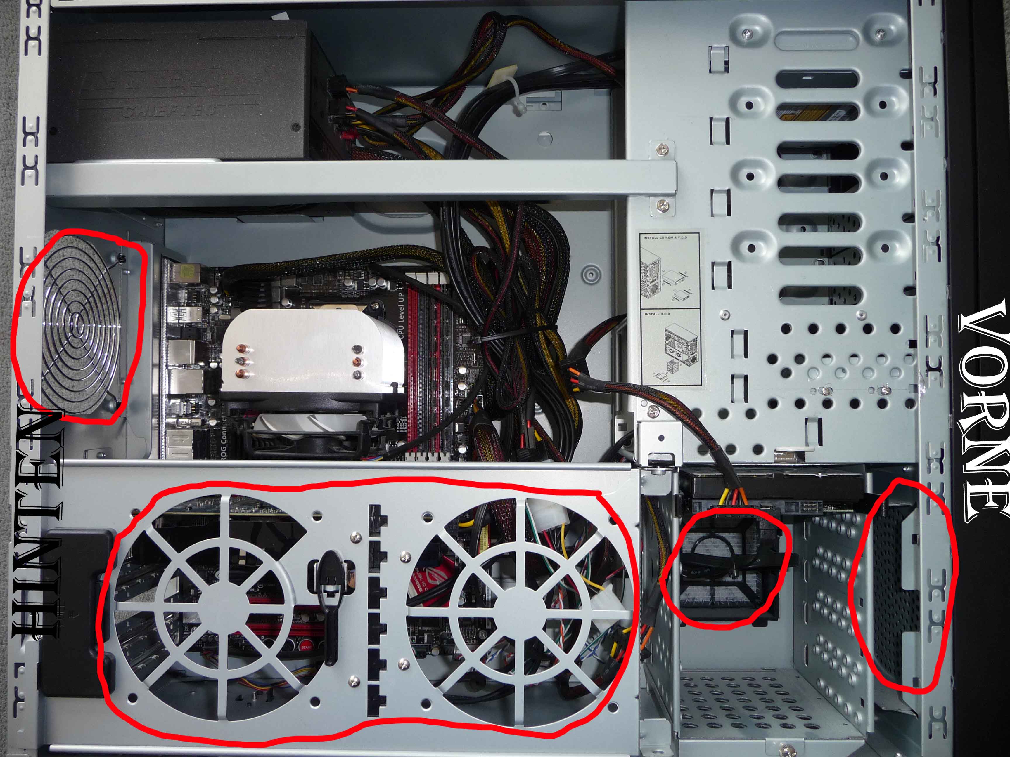

Hi Leute,
Ich habe ein Tronje L-800 Gehäuse. Bis jetzt habe ich noch keinen einzigen Gehäuse Lüfter eingebaut und meine CPU wird von einem arctic cooling freezer 7 pro rev2 gekühlt, jedoch, wie ich finde, sehr schlecht d.h beim spielen habe ich die Temperatur ab und zu mit Core Temp überprüft und was ich da gesehen habe hat mich erschrocken: 74 C° !!
So nun zu meinen Fragen:
- ist der CPU Kühler in Ordnung oder soll ein neuer her?
- Welche Gehäuse Lüfter würdet ihr empfehlen?
da ich meine Lüfter gerne auch manuell steuern möchte:
- Welche Lüftersteuerung würdet ihr empfehlen(Z.b NZXT)?
- Wie soll ich die Lüfter Im endeffekt einbauen also wo soll die Luft rein und wo wieder raus?
danke im vorraus ;)

Neuer Kühler, und vorne und hinten einen vernünftigen Lüfter. An den Seiten keine.

Die Kiste läuft doch, also scheint alles in Ordnung zu sein. Bei unerwartetem Abschalten kannst du anfangen, dir Sorgen zu machen. Wenn du dich besser dabei fühlst, kannst du auch noch 1-2 günstige Casefans (z. B. T.B. Silence/SlipStream) einbauen und den boxed Kühler wieder reinsetzen. Das kühlt in jedem Fall genug.
Der Freezer ist zwar kein High-End-Kühler, dennoch sollte er mit der CPU locker fertigwerden. Der Boxed-Kühler hätte schließlich eine noch geringere Kühlleistung.
Mach einfach mal vorne und hinten einen Gehäuselüfter rein, z.B. BQ SilentWings (USC oder PWM je nach Mainboard) oder wenns günstiger sein soll Scythe Slipstreams oder auch Arctic F12.
EDIT: Eine zusätzliche Lüftersteuerung ist eher suboptimal. Die benötigst du nur, wenn sich die Lüfter nicht übers Mainboard regeln lassen. Das sollte aber kein Problem sein. ;)
Wenn du vorne einen Lüfter einbaust, würde ich den HDD-Kafig rausnehmen (der behindert den Luftstrom) und die einzelne HDD anderweitig unterbringen: Auf nem Stück Schaumstoff auf dem Boden - falls der Rechner nicht bewegt wird - oder in einem Sharkoon Vibe Fixer etc. Dann ist das Ding auch gleich deutlich leiser...
ein vernünftiger cpu kühler (macho, wenn er platz hat) und eventuell 1 langsam drehender gehäuselüfter sollten reichen...
Wenn ich mir das Gehäuse anschaue, würde ich dir allein schon wegen der Belüftung zu nem neuen raten
Amd Phenom 2 945 BE is bei 74° schon Asche, Auslesefehler?
Der Kühler ist OK. Er saugt halt warme Luft von deiner Grafikkarte an...
Einen Satz Gehäuselüfter kaufen und gut.
Dieseitlichen Lüfter sorgen nur für mehr Geräusche, besser wäre wenn an den Seiten gar keine Öffnungen wären. Kauf Dir zwei Gehäuselüfter, vorne in's Gehäuse saugen, hinten die heisse Luft wieder rausblasen. Fertig.
Und 74° C sind völlig in Ordnung, bei ~90° würd ich mir Gedanken machen, bis 80° hält das Silizium das locker aus.

@TE - Ich würde den CPU Kühler drehen und vorn & hinten jeweils einen langsam drehenden/runtergeregelten Lüfter einbauen (zB Enermax TB Silence). Dann dürften sich deine "Probleme" komplett erledigt haben.
