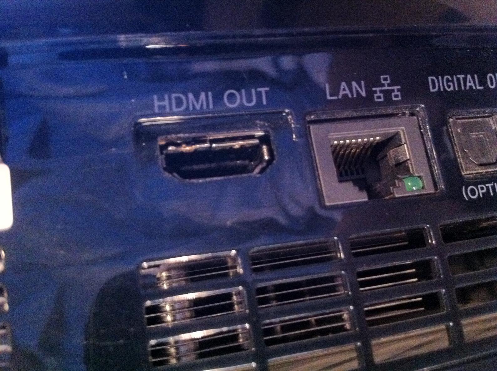

Hier als allerletzter Versuch nochmal ein Bild, vielleicht hilft es:

Oben habe ich mal ein Foto meines HDMI-Ausgangs gepostet.
naja, wenn du das so getan hast, kann man wohl davon ausgehen, das entweder irgendwo auf der platine n wirklicher defekt vorliegt, oder das bei nem flashvorgang mal irgendwas schieflief und der deshalb nicht mehr angesprochen wird.
aber da ist auf jedenfall irgendwas faul an deiner konsole.
