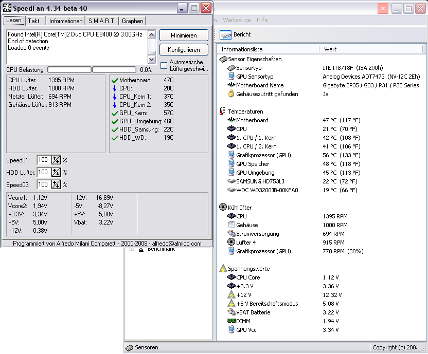

Hab grad mal das Gehäuse aufgemacht und alle Lüfter ausgemacht, nur der am Heck läuft noch und der CPU-Kühler is eiskalt. Selbst direkt über der CPU is der Kühler Kalt.
Tempwerte jetzt im Idle:
Speedfan:
CPU: 25
Core1: 41
Core2: 38
Everest:
CPU: 25
Core1: 46
Core2: 44
Hab auch mal ein Glasthermometer auf den Sockelgehalten, da waren es 31°C, Speedfan und Everest zeigten 38°C an.
Nun ist die Frage zu viel Paste oder falsche Werte?
P.S.: Ich habe XP SP3
PC-Wizard zeigt folgendes:
CPU: 51
Core1: 45
Core2: 45
Mainboard 25 (bei Everest und Speedfan steht 50, und das fühlt sich auch heis(er) an)
Ich werd morgen mal neue Paste drauf tun (gaaanz wenig), und wenns dann net besser wird, dann weis ich auch net.
Ich schlaf mal ne Nacht drüber, gn8.

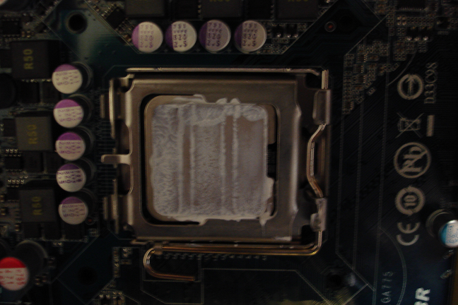

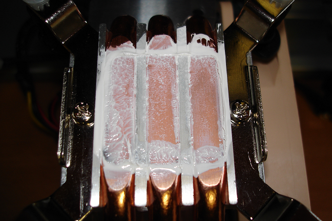

So,
ich hab jetzt wenig neue Paste drauf, im Anhang mal die Pics!
Die Pics sind geordnet wie folgt:
Vorher (1), Vorher (2), Vorher (3), Nachher, Idle Temps nachher

Schon besser. Sogar bei der Demontage hat man gesehen das zu viel WLP drauf war. Hast du sauber geputzt?
Ich glaube sogar du hast jetzt noch zuviel drauf;) Kann das einer bestätigen? (Oder liegts an Everest und dem E8400?)
Jetz mach mich schwach, ich habe echt wenig drauf und die CPU scheint (wie beschrieben) leicht durch. Noch weniger geht ja gar net.
Geputzt hab ich mit reinem Alkohol (der Asbach war leider leer :D).
MfG, Cheater
Ok ich sag mal das ist gut.;) Ist eigentlich wirklich in Ordnung.

Ähm du hast auch jetzt noch viel zuviel drauf.
Mach nur nen nen winzigen 3-4mm langen Streifen (wenn es aus ner Tube kommt) auf die Mitte und diesen auch nicht verstreichen sondern einfach Kühler drauf.
Durch den Anpressdruck wird sich das verteilen.
Bei der Wärmeleitpaste geht es ja nur darum, dass unebenheiten von Kühler und Heatspreader ausgeglichen werden und dazwischen keine Luft ist, welche Wärme noch schlechter leitet.

Es gibt doch verschiedene Progis (Everest, Speedfan und zb. Coretemp) zum auslesen. Starte doch mal 3 miteinander und vergleiche. Bitte Screenshot;) Und im BIOS würd ich auch nachschauen
Also, Core Temp zeigt die selben Werte an wie Everest (manchmal ein Grad mehr oder weniger, manchmal auch die selben). Bei Speedfan sind die Temps im Schnitt 5 Grad weniger (bei den Core Temps).
Ins Bios schau ich später mal.
Apropos Sockel, gestern hielt ich ein langes Thermometer an den Sockel, das zeigt 31°C an, bei Everest und Speedfan stand 38 Grad CPU Temp!
Dann würd ich mir nicht allzugrosse sorgen mehr machen. Es ist viel besser geworden. Aber falls du willst würde ich noch nen tick weniger WLP geben;)

Im Bios steht übrigens 29°C CPU Temp und des Mobo hat 48°C, nach dem Neustart steht bei Everst und Speedfan jeweils 25°C bei der CPU und 48°C beim Mobo.
Das komischste ist eigentlich, dass wenn ich Prime95 einschalte, die Temps um 10°C steigen und zwar sofort. Ist das nicht seltsam?
kann das sein das die temps falsch ausgelsen werden?
informier dich mal welche tjunction deine cpu hat und dann ald dir die dazu passende coretemp version runter
bei mir ist die cpu temp auch höher als core
aber ich muss die core temps +15°C rechnen
Also ich hab Core Temp 0.96.1 (gibt es das für verschiedene tjunction Werte?)
CoreTemp zeigt beim Tj.Max Wert 105°C, was auch immer das heißt, ich hoffe es hilft.
