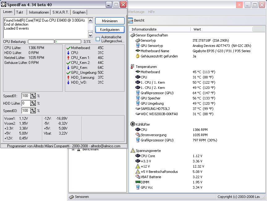

Im Anhang noch ein Bild nach 2-3 Stunden Splinter Cell, wolhgemerkt, nur der HDD-Lüfter war geregelt, die andere liefen auf vollen Touren.

Erstmal solltest du mit Everest auslesen, da Speedfan nicht immer stimmt!
Also 3 und 4 sind doch gleich gemeint, oder? Ich würde natürlich mindestens einen am Heck, dann einer vor dem CPU- Kühler der die Luft in richtung Hecklüfter bläst.
Frontlüfter ist kein muss, aber gerade wenn da HDDs vorhanden sind ne gute option. Also wenn die Lüfter schon vorhanden sind mach auch einen in die Front;)

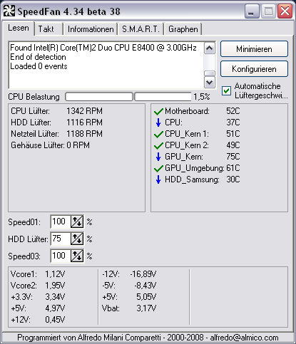

Ja die Temps waren gemeint. Also sollten das Idle- Temps sein ist es zu hoch. Vorallem mit dem Kühler. Der Lüfter ist doch VOR dem Kühler und bläst un richtung Lamellen oder? Oder du hast vllt zu viel WLP gegeben.

ja, das sind Idle Temps nach so 2 Stunden Betrieb, nur gesurft etc.
der Lüfter bläst in Richtung Lamellen, ja.....

Bei deinem sollte die Schmerzgrenze bei 60- 70°C sein. 50°C sind ok, aber nicht als Idle und dann noch nen Xigmatec. Wie siehts nach dem zocken mit den Temps aus?
Weil schau mal, ich habe nen C2D E6850 (auch 3GHz), und den Standardkühler. Und habe Idle so 30 - 35°C - maximal
30-35°C als Core Temp?
Für nach dem Zocken ist ganz oben eine Grafik angehängt ;).
Also die Idle Temps sind echt etwas hoch. Dazu kommt noch das der Kühlerfühler einen Temp-Unterschied von gut 10°C hat. normal ja nur so max. 5°C. Meiner Meinung nach sieht das nach etwas zu viel/wenig WLP aus oder der Kühler ist falsch drauf.

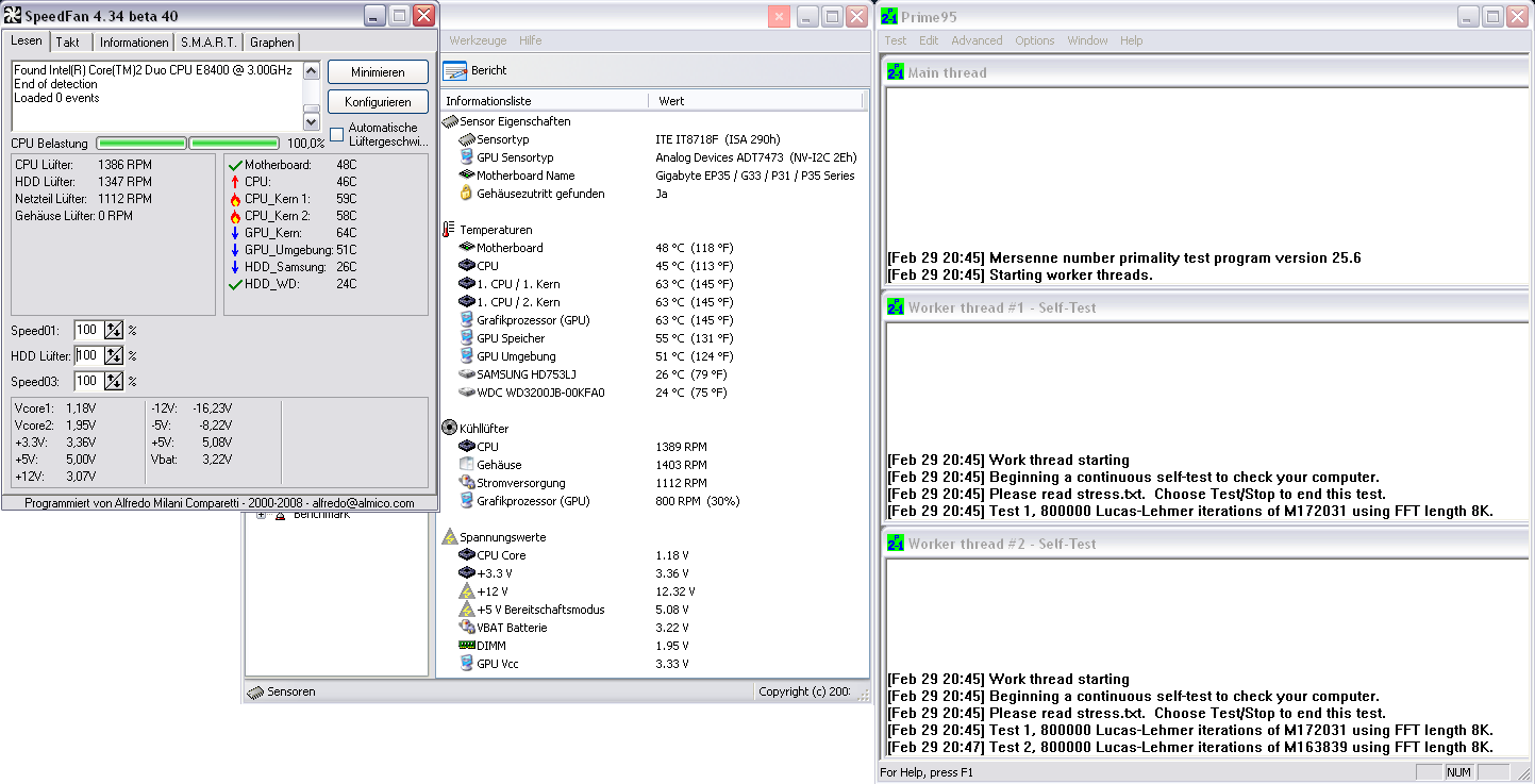

Hier noch die Temps mit Everest:
Zuerst 3mal 3DMark06 und anschzließend nich Prime95. Hat insgesamt so 30 Minuten gedauert!
Danke dir. Da gibts nichts anderes als Kühler runter, putzen und neue WLP drauf zu machen. So wies jetzt ist darfst du nicht mehr allzulange warten. Sonst verkürtzt sich die Lebensdauer der CPU, oder taktet sich immer runter wenn du Leistung brauchst.
