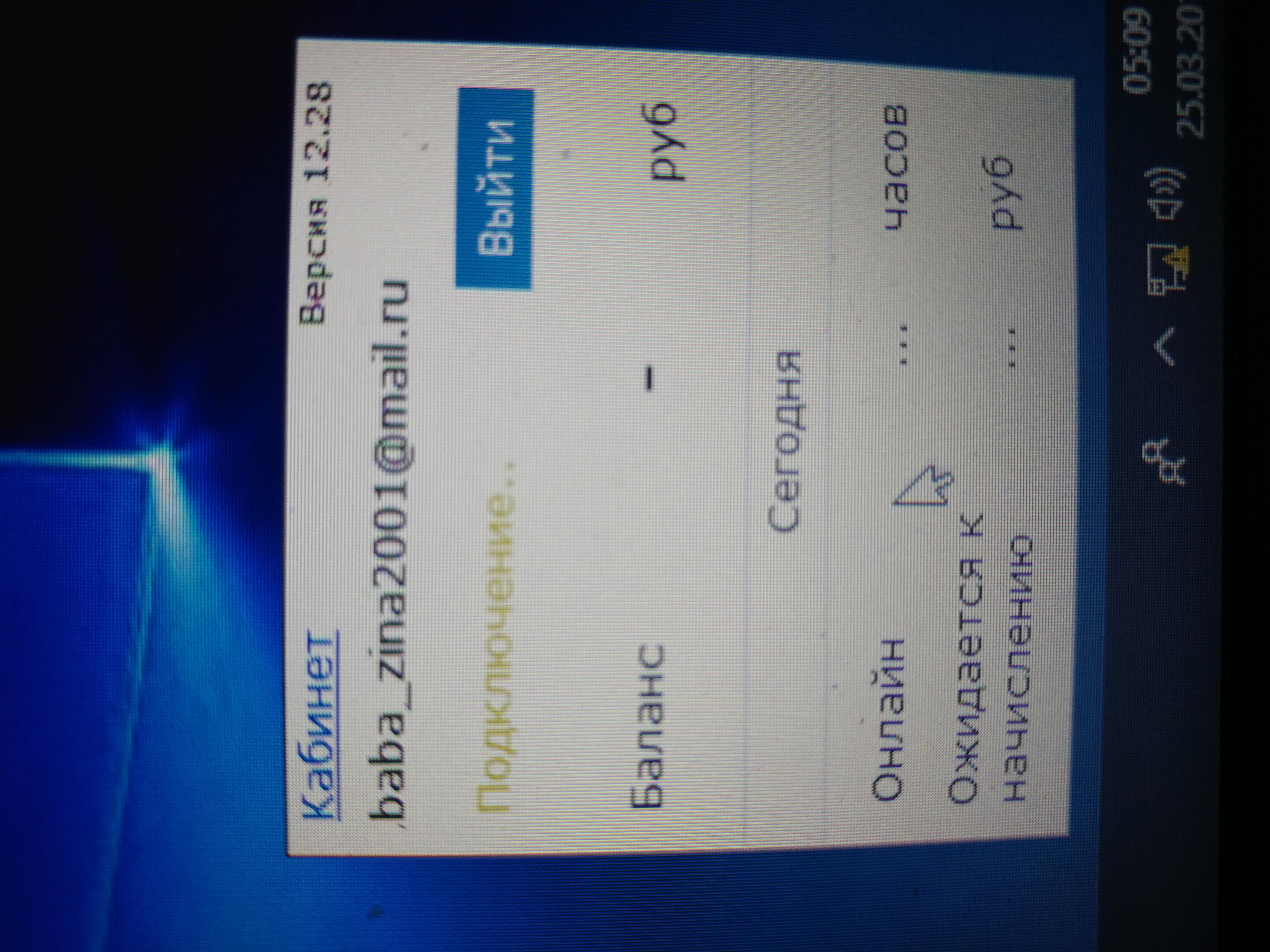

Wollte den PC grade ausschalten da war der Benutzer Administrator noch angemeldet. Habe mal das Passwort geändert und mich auf der Ebene umgeschaut. Start Menü war offen aber sonst nichts und Dateien sind auch keine angelegt / im Papierkorb. Auf den Benutzer Air123 kann ich mich nicht einloggen...
Habe mich jetzt mal per Remote Desktop auf Air123 eingeloggt und dieses Programm gestartet.
Hab im Anhang mal ein Bild davon, warum es beim Hochladen gedreht werden musste ist mir ein Rätsle...

Bei dem Screenshot würde ich auf RAT oder Keylogger tippen.

Falls jemanden interessiert, was auf dem Screenshot steht:
Mir erscheint es als eine Art "Dialer". Aus heutiger Sicht ist jedoch ein Miner wahrscheinlicher.
кабинет: bedeutet hier das Konto, also der Account. Gegebenenfalls nennt sich das Programm selbst auch nur Kabinett (unwahrscheinlich).
Daneben steht die Versionsnummer 12.28
подключение: Aufschaltung, Anschluss; rechts daneben der blaue Button bedeutet abmelden.
Darunter folgt баланс, der Kontostand mit 0 Rubel.
Gefolgt von einer Übersicht, was heute bereits passiert war:
1. Zeit Online: 0 Stunden
2. Zur Ausschüttung bereitstehende Zinsen (direkte Übersetzung): 0 Rubel
Unnütze Infos, aber jetzt wisst ihrs ;-)

Hi schonmal die den Leistungsbericht im Taskmanager angeschaut.
Vielleicht nutzen die deinen PC zum Minen
