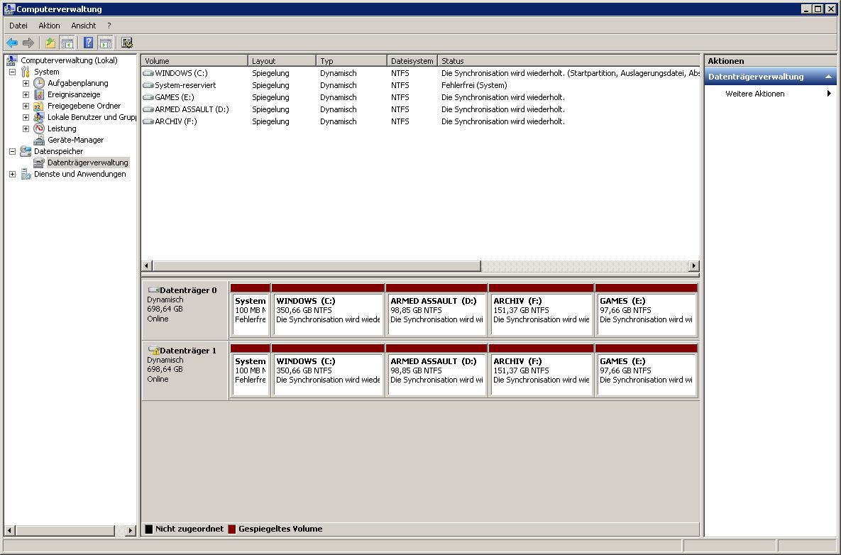

habe auf meinem Server ein Software RAID 1 eingerichtet und vorhin im Windows (W7 Professional) die Spiegelung aktiviert. Danach habe ich das System neu gestartet. Seit dem befinden sich die Partitionen im Status "Die Synchronisation wird wiederholt" (siehe Screenshot) und das System ist seeeehr langsam.
Wir da grade synchronisiert oder muß ich mir Sorgen machen ? Wie lange kann so etwas dauern ?

Das macht mich ja so stutzig. Der Server steht in nem Rechenzentrum und ich greife via RDP drauf zu. Was er also nach dem Neustart gemacht hat kann ich nicht sagen (hat ein wenig länger gedauert), aber seit dem habe ich in der Datenträgerverwaltung den Status "Die Synchronisation wird wiederholt" (siehe Screenshot oben) Kein Fortschritt, keine CPU Auslastung, keine Fehler, nichts....
Auf dem Screenshot sieht man beim Datenträger 1 ein kleines gelbes Warndreieck. Habe keine Ahnung was das bedeuten soll, aber lt. Datenträgereigenschaften läuft die Platte "einwandfrei".
Ich denke, dass das Warndreick nur sagt, dass eben die neue HDD noch nicht auf dem gleichen Stand mit der vorhandenen, zu spiegelnden HDD ist.
