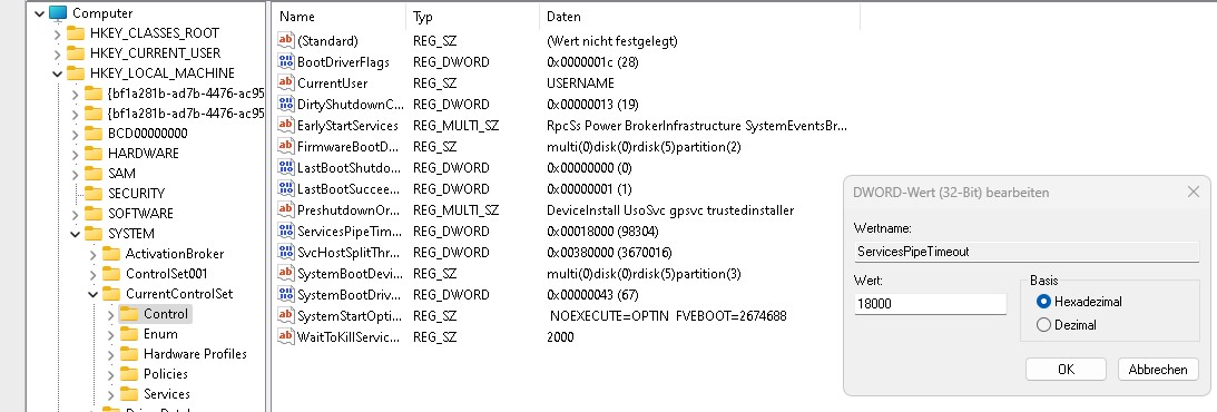

Und in der Registrie hatte ich die Einstellung schon auf 18000 hochgestellt.

Kann man einzelne Dienste nicht irgendwie Patchen oder reparieren?
