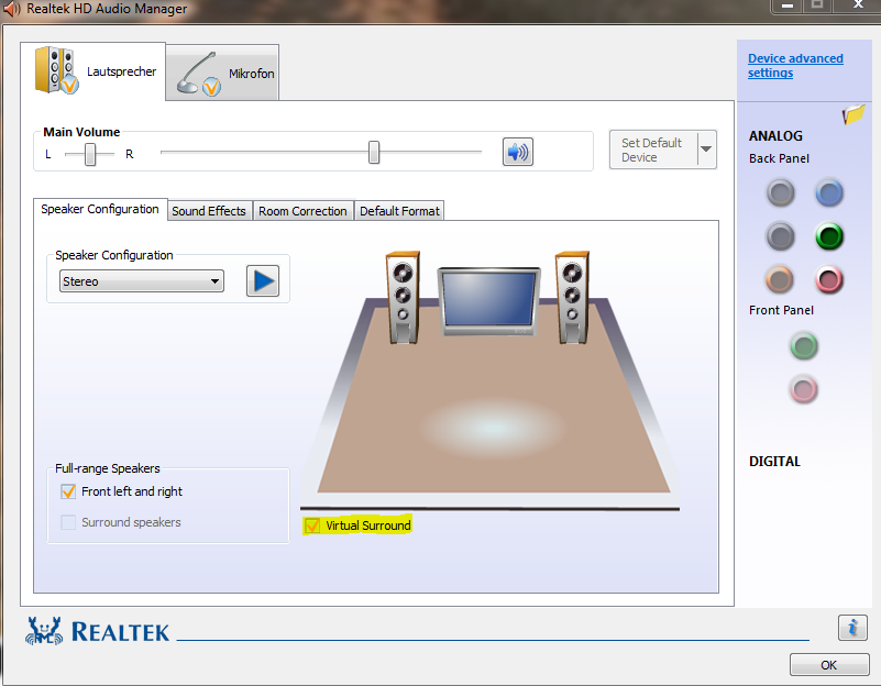

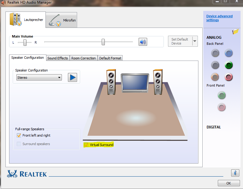

Übrigens, für alle Pro Logic Varianten muss zumindest im Realtek-Treiber "Virtuelles Surround" eingeschaltet sein, sonst gibt es sowieso nur Stereo.
Naja, ob man den Center bei ProLogic extra zählen kann... ist ja auch nur die Summe aus den 2 Front-Kanälen, evtl. mit etwas DSP um Gespräche zu betonen. Dann zählt der Sub über den Tiefpass aber auch als extra Kanal ;-) deswegen auch mein 3.1, weil vor allem der Mono-Rear-Kanal das besondere ist (der über ne 180° Phasen-Verschiebung reingemischt wird)
Das Virtual Surround von Realtek ist aber kein ProLogic, sondern ein auf (Tisch)Lautsprecher abgestimmtes HRTF. Dafür sollte der Verstärker auf Stereo bleiben. Kann aber auch ganz interessant klingen.
