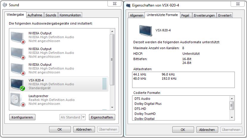

Du wolltest doch den HDMI Grafikkartenausgang benutzen, dazu kannst Du doch unter Systemsteuerung/Sound den Nvidia Output benutzen.
Ich habe die gleiche Grafikkarte wie Du, und bei mir sieht das in Verbindung mit meinem Pioneer VSX-920 AV-Receiver dann so wie auf dem Bild aus. Der Nvidia Treiber unterstützt eigentlich alle gängigen HD Formate. Bei Games wird allerdings immer PCM als Eingangssignal am Pioneer angezeigt, da die Spiele wohl alle eigene Sound Engines benutzen. Unbenannt.JPG
