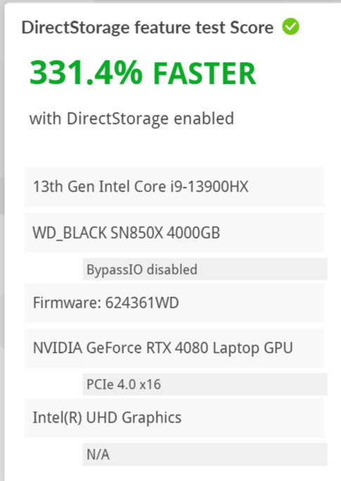

An alle die beim Test wie @Ausbeiner unter der SSD auch „BypassIO disabled“ stehen haben: Ihr müsst den Windows 11 eigenen Storage Treiber von MS nehmen. Mit dem läuft das in jedem Fall.Ausbeiner schrieb:
Ob BypassIO bei euch aktiv ist kann man per Eingabeaufforderung (Admin) mit folgendem Befehl für jedes Laufwerk prüfen:
Code:
fsutil bypassIo state c:\

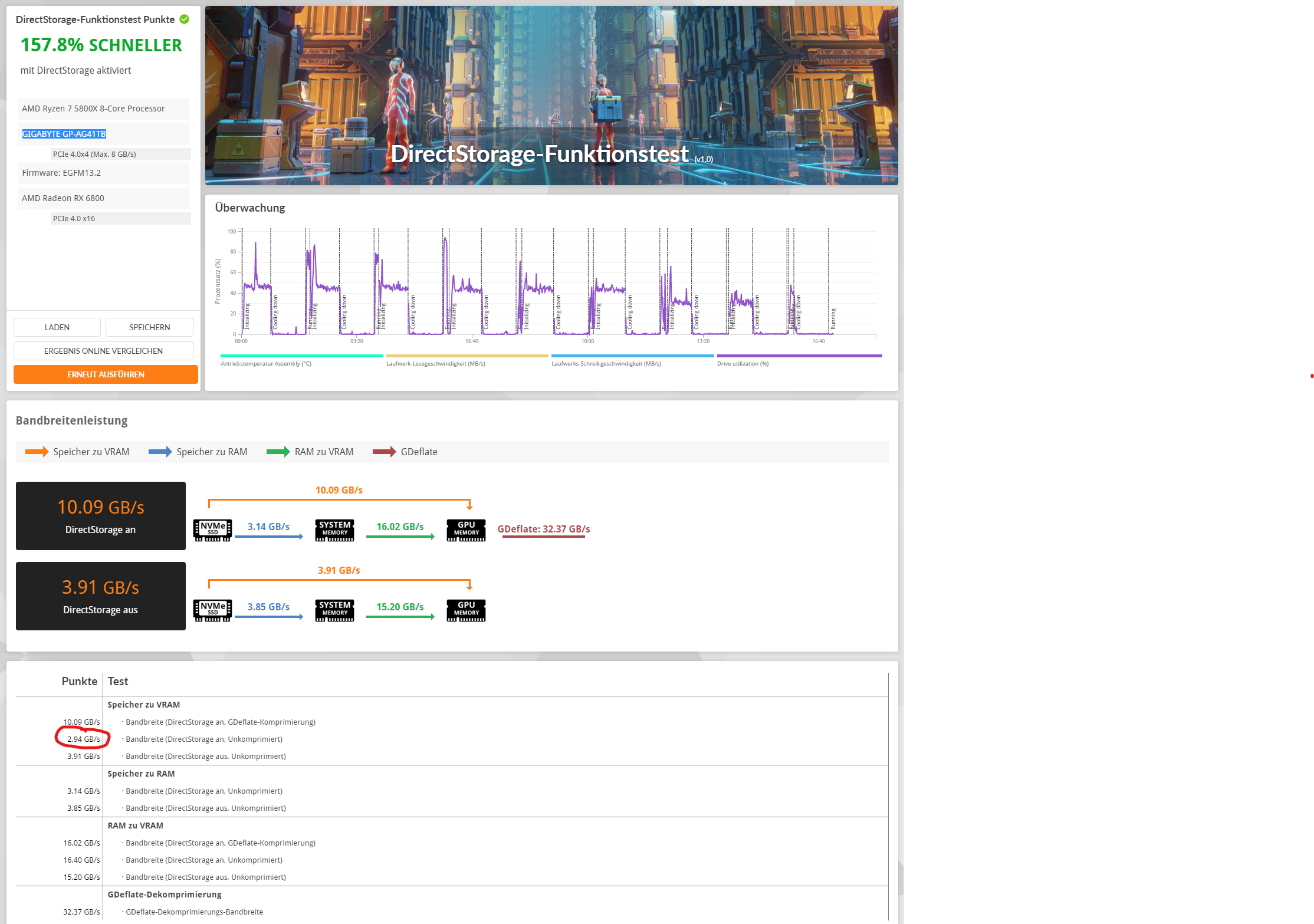

System: GIGABYTE GP-AG41TB 1TB, 5800x, RX6800, PCI Express 4.0 x4
DirectStorage Feature Test Score (ohne %): 157,8
Ergebnis DirectStorage AN (ohne GB/s): 10,09
Ergebnis DirectStorage AUS (ohne GB/s): 3,91
@Jan hier der Wert mit korrektem nvme ahci treiber bei ein frisch aufgesetzten win1124h2
@mibbio was mich nur verwundert, ist das der rot markierte Wert mit direct storage deutlich schwächer ist, als mit aktivem direct storage (2,94 zu 3,91 gb/s). Auf das Endergebnis scheint diese Zwischenmessungen aber keinen Einfluss zu haben. Gibt es dafür eine Erklärung?

MGFirewater schrieb:Gibt es dafür eine Erklärung
Gnagh falsch gelesen. Das andere muss ich mal raussuchen.

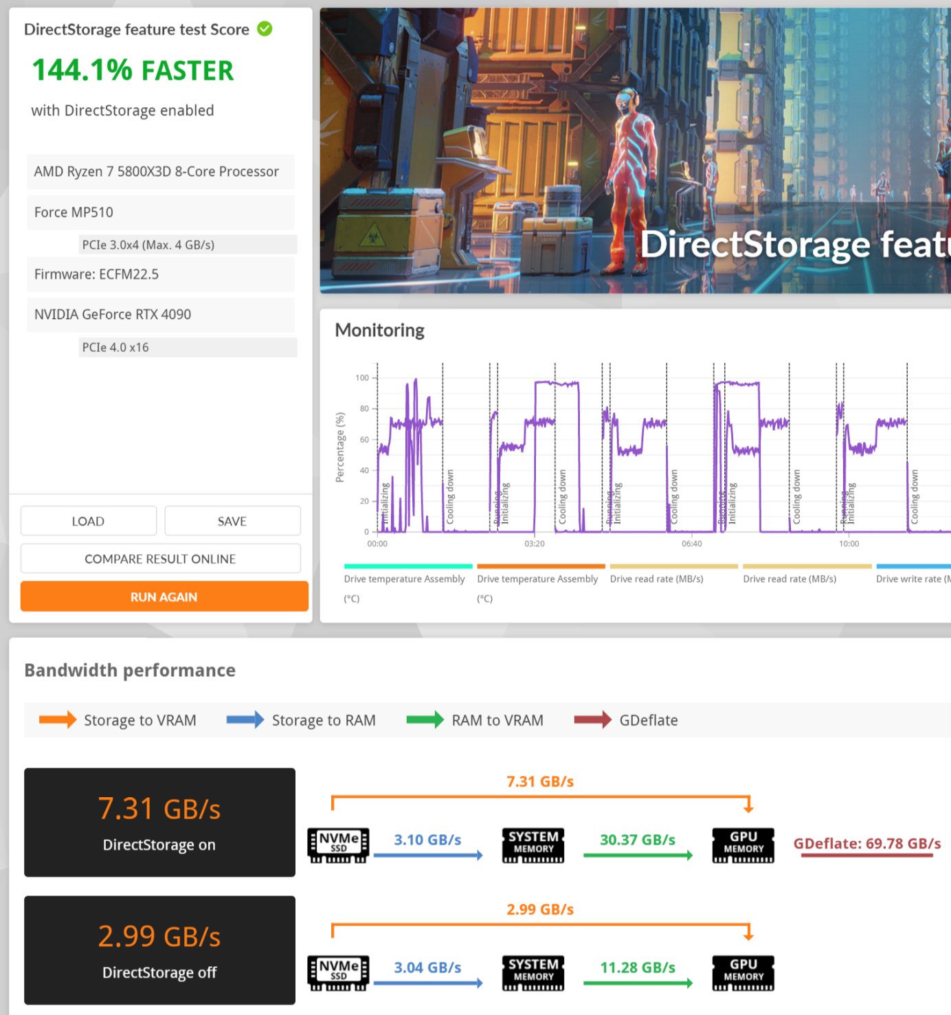

@Jan sicher dass das pcie x3 ist? viel mir auf das sich die 5,28gb als einzige pcie x3 im 5gb bereich tummelte.Dolphin123 schrieb:System: RTX4090,7800X3D,DDR5-5200,WD BlackSN850X 1TB
DirectStorage Feature Test Score (ohne %): 180,4
Ergebnis DirectStorage AN (ohne GB/s): 14,79
Ergebnis DirectStorage AUS (ohne GB/s): 5,28
bei den beiden einträgen sind" storage an" und s"torage aus" werte vertauscht. deswegen sind die pcie 3 x4 platten unter den top 10 bei storage aus.Cohen schrieb:Anhang anzeigen 1553195
System: Corsair Force MP510 2 TB, 5800X3D, 4090, PCI Express 3.0 x4
DirectStorage Feature Test Score (ohne %): 144,1
Ergebnis DirectStorage AN (ohne GB/s): 2,99
Ergebnis DirectStorage AUS (ohne GB/s): 7,31

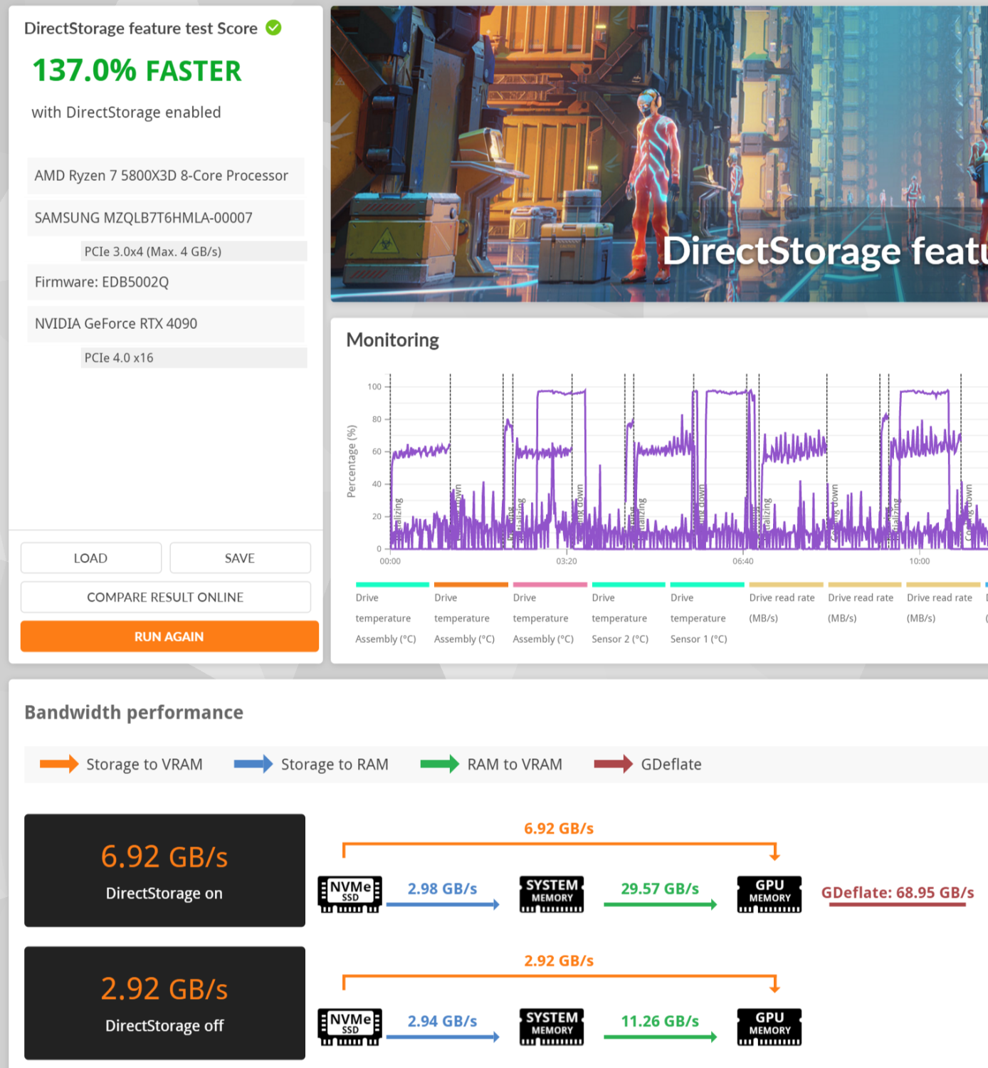

System: Samsung MZQLB7T6HMLA 7,68 TB, 5800X3D, 4090, PCI Express 3.0 x4
DirectStorage Feature Test Score (ohne %): 137,0
Ergebnis DirectStorage AN (ohne GB/s): 2,92
Ergebnis DirectStorage AUS (ohne GB/s): 6,92

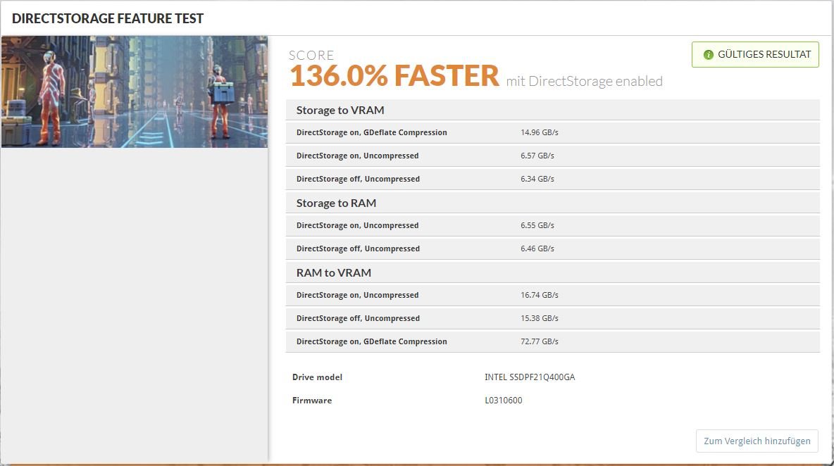

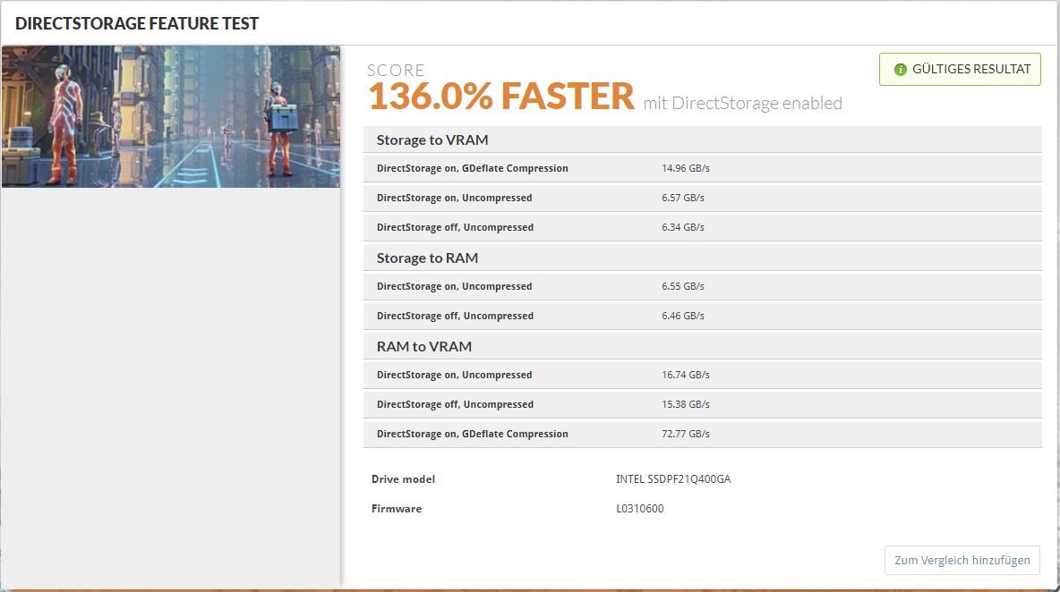

System: Intel Optane DC P5810X 400GB, 13900KS, 4090, PCI Express 4.0 x4
DirectStorage Feature Test Score (ohne %): 136
Ergebnis DirectStorage AN (ohne GB/s): 14,96
Ergebnis DirectStorage AUS (ohne GB/s): 6,34
Falls relevant: der Rechner läuft noch mit WIn10
Qu4ke3arth schrieb:Falls relevant: der Rechner läuft noch mit WIn10
Dann update mal auf Win11, dann wirst du noch mehr Leistung haben!
