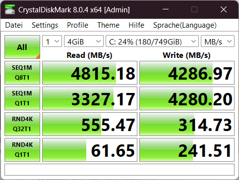

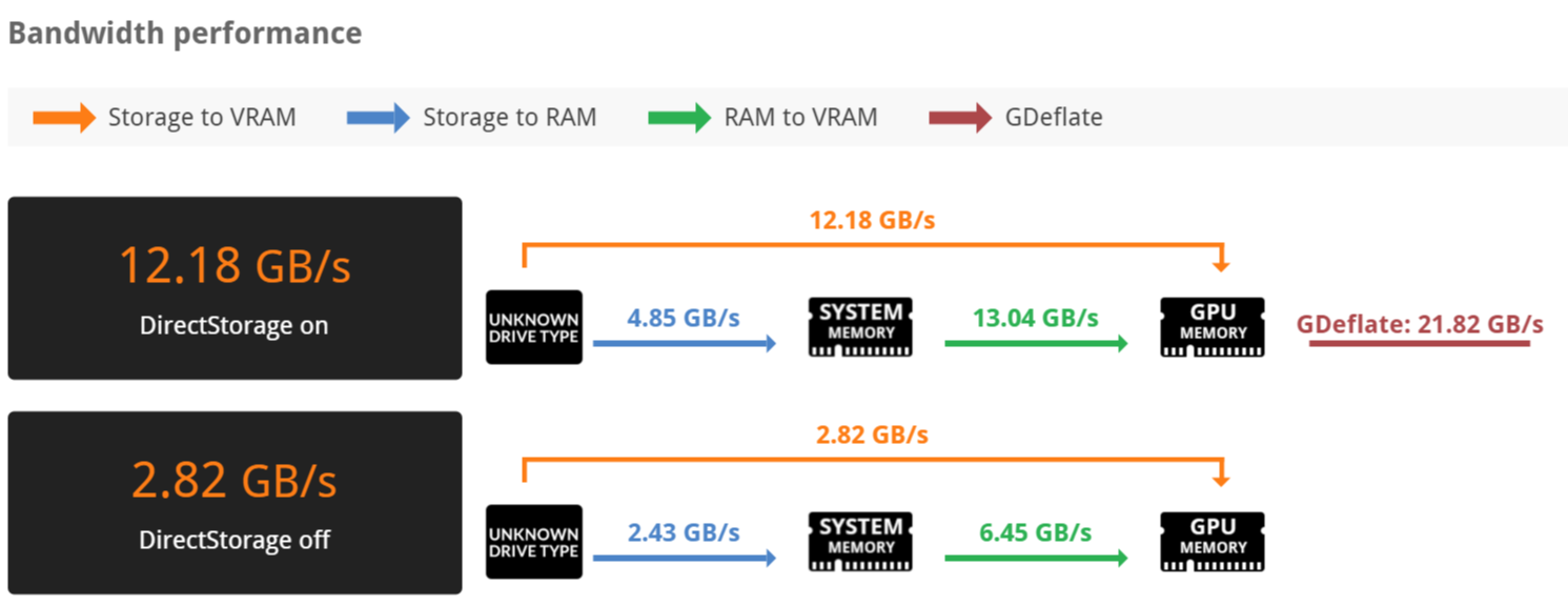

hatte den browser parallel offen, werde jetzt nochmal ein test machen. da die 345% echt extrem sind
NIcht nur die 345% sind recht viel, sondern die anderen Werte sind schlicht viel zu niedrig. Das sind ja teils Übertragungsraten, die man von eine Sata-SSD oder gar eine HDD erwarten würde, aber nicht von eine PCIe 4.0 SSD. Du müsstest da du eher Werte zwischen 3-5 GB/s oder sogar noch mehr sehen. Damit davon weniger als 1 GB/s oder sogar nur 160 MB/s beim Benchmark ankommen, muss auf der SSD deutlich mehr nebenher los sein als nur ein offener Browser.
im 2 test waren sogar nur 147mb/s ohne direct storage.
aber laut crystaldismark ist alles okay. k.a. woran das liegt

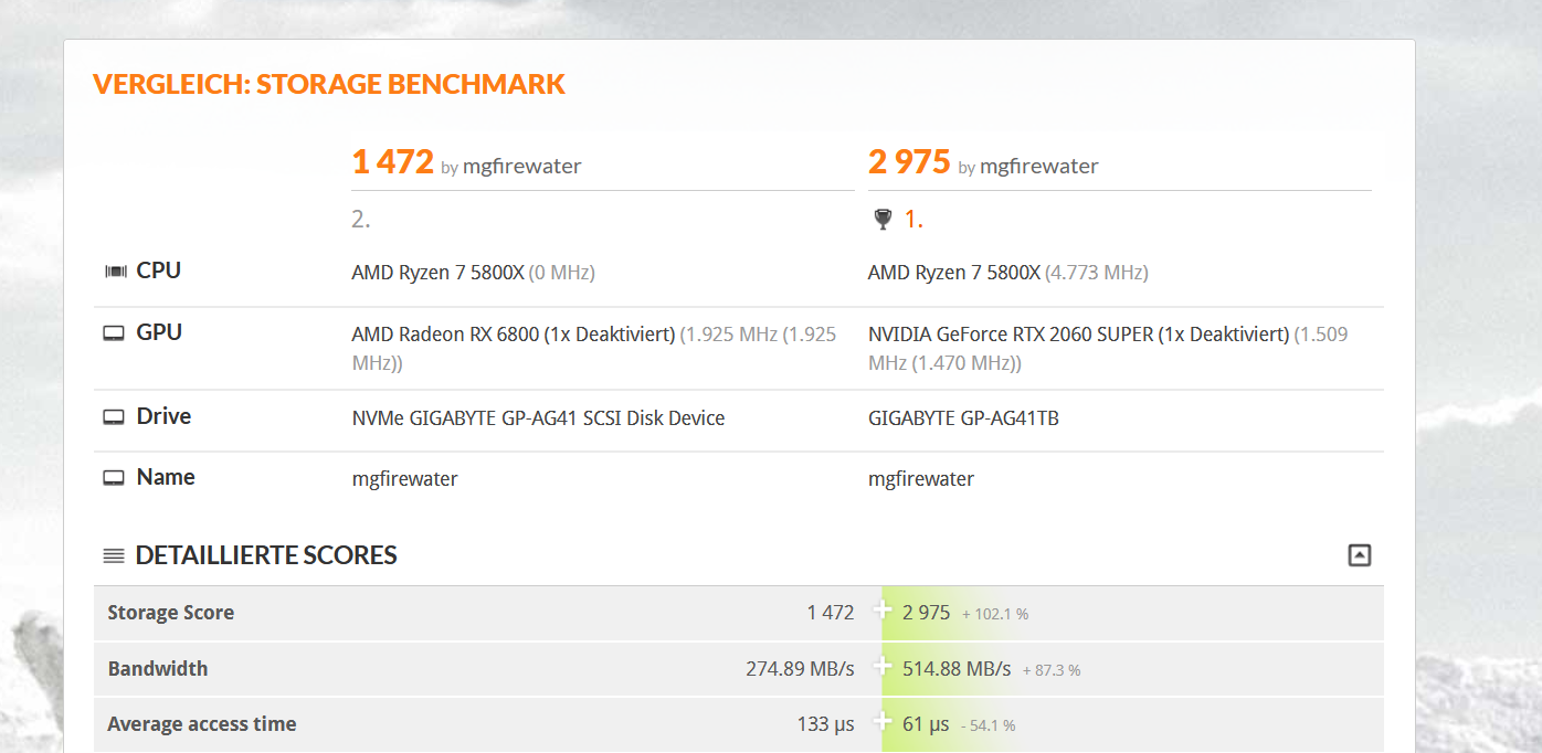

1. ist sie
2. laut 3dmark läuft sie mit pcie4
3. 580gb frei (habe die ssd aber partitioniert (180gb für daten die faktisch nie formatiert werden und 749tb für os und programme die ich ohne bauchweh formatieren kann
4. gigabyte biete keinen "spezial treiber" an. crystal diskmark ist unauffälig.
storage benchmark wift allerdings fragen auf.
vorallem das scsi irritiert mich!
der rechte test ist von 2021 und der linke von heute

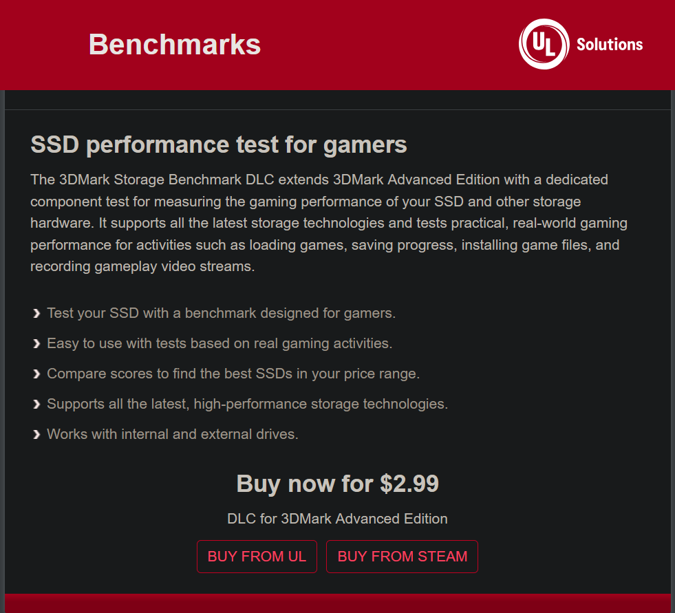

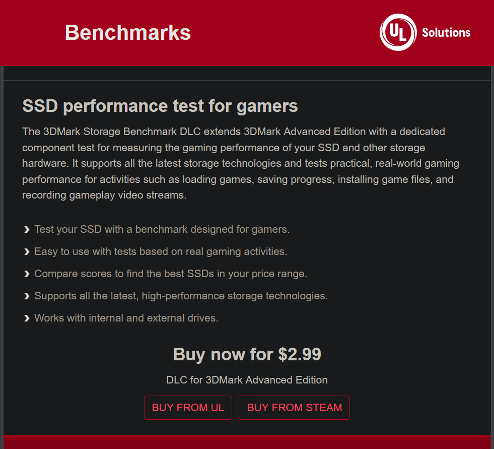

basix schrieb:
Wenn man bereits die Advanced Version vom 3DMark hat, ist die Erweiterung "kostenlos"
Ich habe die Advanced Version (bei Steam gekauft) und nein, wenn ich im Programm auf "Kaufen" (!) klicke, dann öffnet es mir folgende Seite im Browser:
Also ich musste auch nix dafür zahlen, war nach Update einfach da...

mibbio schrieb:
Bei den Werten scheint bei die irgendwie ziemlich im Argen zu sein. Die 160 MB/s sind ja gerade mal auf dem Niveau von
Da ist bei deinem System entweder etwas gehörig falsch konfiguriert oder während des Benchmarks wird die SSD (und deine CPU) von irgendwas Anderem nahezu ausgelastet.
so win11 247h2 komplett frisch installiert (auf einer formatierten Partition) siehe da der scsi eintrag im gerätemanger ist weg. gerade mal die bulkdemo laufen lassen. die läuft schonmal deutlich schneller. werde später den test mit 3dmark nochmal wiederholen vorher muss ich noch diverses wieder installieren

@MGFirewater Stichhwort "noch diverses installieren". Hattest du bei der alten Installation eventuell für die SSD irgendeinen Treiber von Gigabyte verwendet? Falls ja, den diesmal einfach weglassen und den mitgelieferten Standard-Treiber von Windows verwenden. So lange die SSD sich an den NVMe-Standard hält und nicht irgendwelche Magic macht, braucht es in der Regel auch keinen speziellen Treiber.
wie gesagt es gibt keinen speziellen treiber für diese ssd. k.a. was da win11 zerschossen hat. hatte in bisschen vmware auf dem kicker, aber das ist jetzt installiert und es ist immer noch kein scsi in der nvmw bezeichung im gerätemanger.
ich meinte eher so sachen wie
libre office, teams, telefonsoftware der firma, vpn verbindung, adobe creative cloud, programme zur mp3 verwaltung, game stores etc pp.
